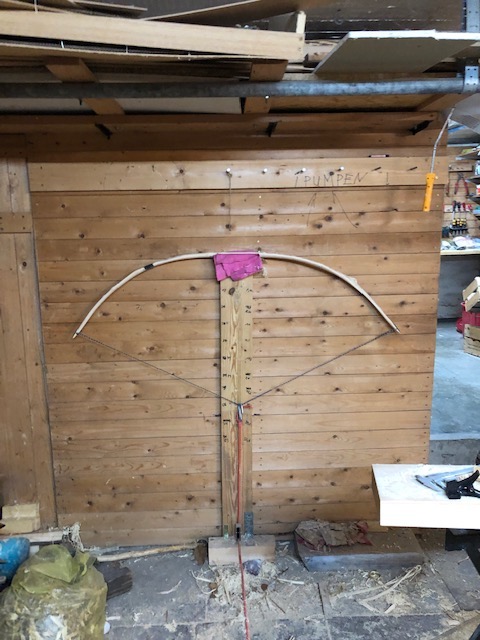

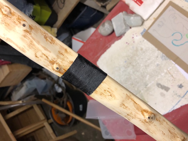

Gestern hab ich den Span mit Eule eingeföhnt und heute umwickelt. Jetzt sieht er so aus: Mal sehen, in wieweit ich nachtillern muss. Das ist bei dieser Schlange gar nicht so einfach, da das Holzstück nicht auf meinen Tillerbaum passt: egal wie herum ich ihn rauflege, ein Teil schleift immer an der Wand.

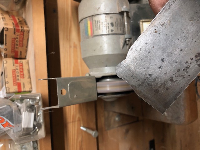

Ich konnte mich heute auch um den Holler kümmern und hab ihn grob auf Standhöhe gebracht: Im Angesicht von den "Bruchgeschichten" der letzten Saplingbows wird es ein langer Flachbogen mit 180cm. Es soll jetzt kein HLD werden, aber den Markkanal möchte ich durch das Tillern doch etwas "betonen". Hierfür hab ich eine meiner Ziehklingen mit dem Schleifgerät getuned: Liebe Grüße, Lutz

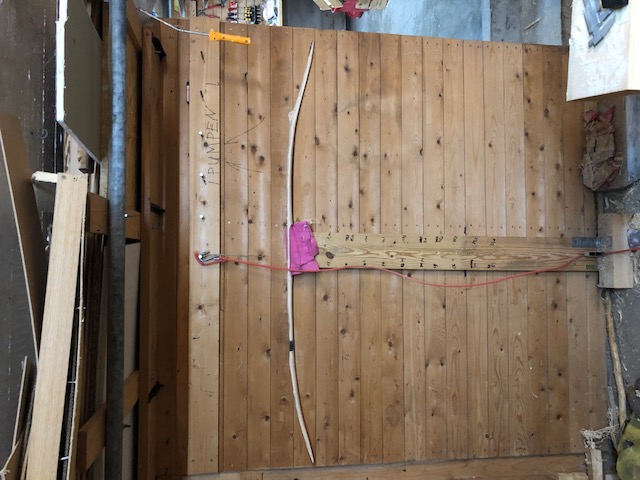

Heute war wieder der Weissdorn an der Reihe ...:
.... ein widerspenstiges Stück Holz.

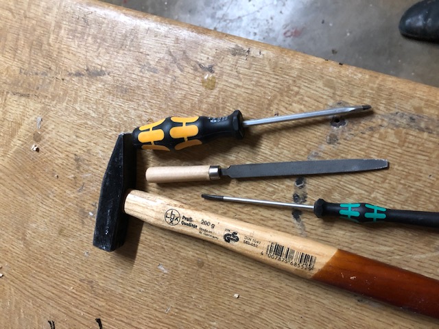

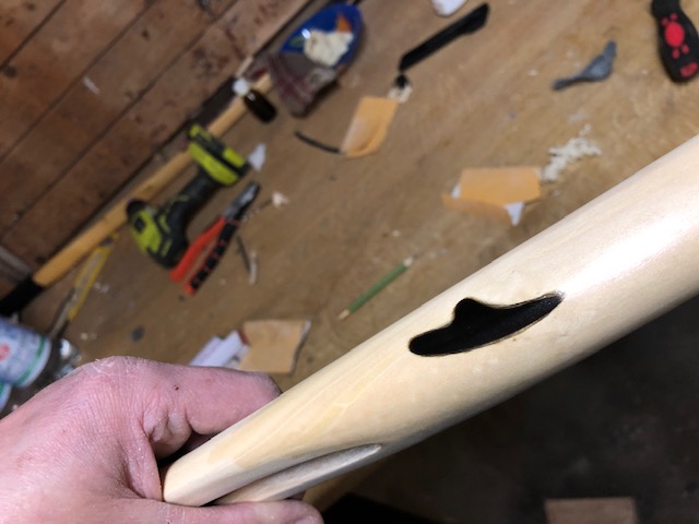

Nun konnte ich mich wieder dem Holler widmen. Ich habe mich an einem Horninlay versucht. Gelernt habe ich dabei, sich vorher gut zu überlegen, welches Werkzeug man dafür braucht und es dann auch zu kaufen. Mit stand leider nur das hier zur Verfügung:
Zuerst habe ich die Form am Stave angezeichnet und anschließend ein Stück Horn grob in Form gebracht. Dafür hat sich die Schleifmaschine mal wieder bewährt. Anschließend habe ich abwechselnd am Stave ein wenig rumgehobelt (mit Schraubenzieher und Hammer) oder ich habe das Horn weiter in Form geschliffen. Als das Inlay dann so einigermaßen gepasst hat, wurde es mit zwei Zangen vor den Föhn gehalten und in "Griffform" gebogen. Jetzt Eule in die Aussparung gestrichen und leicht mit dem Föhn erwärmt. Danach konnte ich das Inlay in den Epoxy-See hineinlegen und mit zwei Klemmen fixieren. Nach dem Trocknen habe ich den Bereich glattgeschliffen:

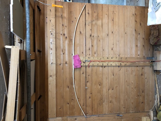

Den Bogen hab ich noch ein wenig nachgetillert.
Geil, dass er kaum Set entwickelt hat. Schießen tut er gut mit 38#@29". Jetzt gibt es noch ne Sehne und Danish Oil als Finish, Griffleder würde den Schwarz/Weiss-Kontrast von Holler und Horn stören.
