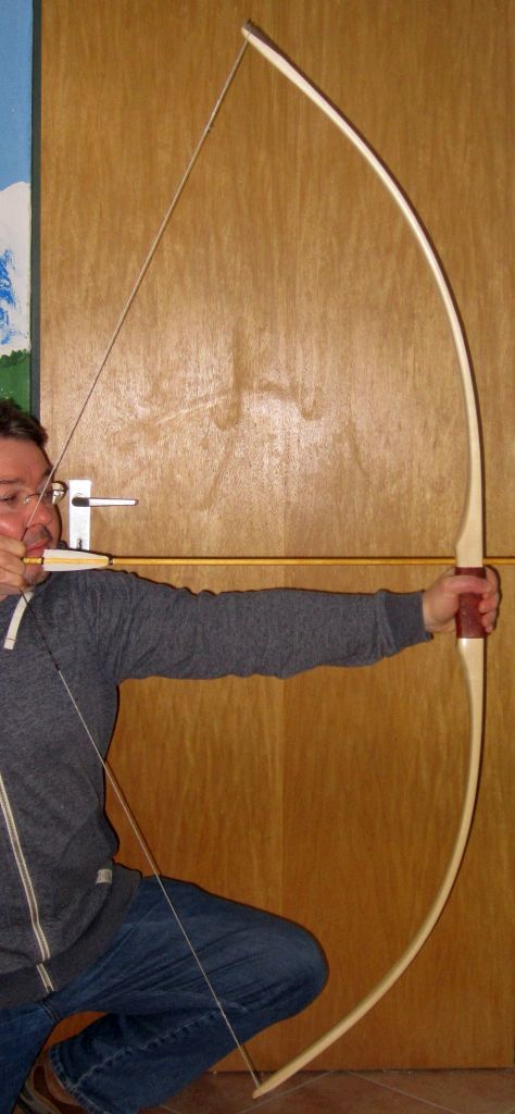

Tach, wenn Du den Bogen schießt ziehst Du die Sehne an einem Punkt ca. 2 cm höher als an der Tillerwand (hier ziehst Du senkrecht zum Druckpunkt). Daraus ergibt sich, dass der untere WA beim schießen etwas mehr gegenüber dem Auszug auf der Tillerwand biegt und eben für den oberen WA umgekehrt. Vorausgesetzt, dass beim ziehen auf der Tillerwand der Zugpunkt an der Sehne nicht nach links oder rechts von der Senkrechten abweicht, sondern sich in einer senkrechten Linie nach unten bewegt (ich hoffe, dass man das verstehen kann ).
Ich habe den Zugpunkt mal eingezeichnet
Ich hatte mich am Anfang und überhaupt eine lange Zeit immer darüber gewundert, dass auf der Tillerwand alles gut aussieht und beim schießen eben nicht mehr. Mittlerweile schaue ich, dass auf der Tillerwand der Zugpunkt an der Sehne beim ziehen eine leichte Abweichung von der senkrechten Richtung unterer WA hat. Dann passt das besser.
Aber der starke Unterschied in der Biegung der beiden WA (beim Vollauszugfoto) resultiert meiner Meinung nach aus der perspektivischen Verzerrung. Deswegen habe ich zum Tiller auch nichts geschrieben, den finde ich nämlich OK.
Neumi, danke dafür! Jetzt wird mir auch langsam klar, woher der Unterschied kommen kann. Aber nicht so ganz. Du hast recht, der Zugpunkt auf dem Tillerstock ist etwas weiter Richtung unterer WA als wenn ich mit der Hand ziehe. Aber warum zur Hölle biegt dann der untere WA stärker? Ich würde gefühlsmäßig das Gegenteil erwarten ... oder ... ? Nee, der Sehnenwinkel ist dann kleiner für den unteren WA, weshalb er mehr Richtung Mitte gezogen wird als der obere. Deshalb die stärkere Biegung. Rischtisch?
Sprich, ein leichtes Kürzen des unteren WAs würde es wieder ausgewogener machen, oder?

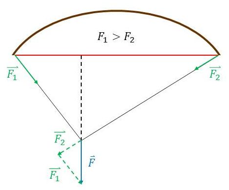

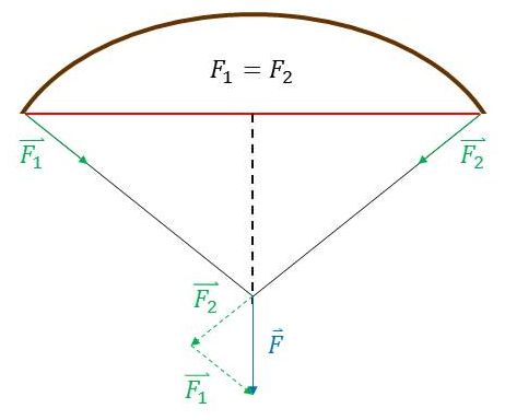

Ich versteh es eigentlich immer noch nicht. Rein von der Verteilung der Zugkräfte auf die Wurfarme müßte es doch andersrum sein. Hier mal was zur Veranschaulichung:
Symmetrischer Bogen, Zugkraft exakt mittig.
Gleicher Bogen wie oben, Zugkraft Richtung oberer WA verschoben.
Wenn ich also die Sehne etwas höher abgreife, sollte sich die Kraft auf den unteren WA reduzieren, sprich, er sollte weniger biegen. Warum also beobachten wir bei meinem Bogen genau das Gegenteil? Mache ich irgendwo einen Denkfehler?
Also ich kann mit Deinen Skizzen absolut nix anfangen. Du must aber bedenken, dass der Druckpunkt (was in der Skizze dann wohl als Drehpunkt darzustellen wäre oder? und der fehlt) bei beiden Varianten gleich ist, wenn mich nicht alles täuscht sind da auch Hebelkräfte im Spiel. Aber Physik iss nicht meine Baustelle. Die Praxis zeigt mir aber, dass es so ist.
Der Zugpunkt in der zweiten Skizze ist natürlich übertrieben weit nach außen hin verschoben, um graphisch die Veränderung der Kräfteverhältnisse zu verdeutlichen.

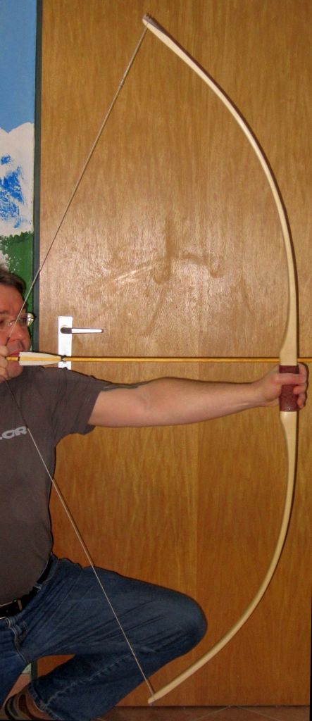

Hey Thomas, Du hattest recht, der Sehnenabstand war unten tatsächlich etwas höher als oben. Warum nur hab ich das nie kontrolliert? Mea culpa.
Hab den unteren WA um etwa 1/2" gekürzt und beide Tips etwas verschmälert. Der Sehnenabstand ist jetzt auf beiden Seiten fast gleich, tendentiell unten etwas weniger. Hier der Vergleich (es ist nicht viel, aber doch ein wenig ausgewogener, oder?):
vorher
nachher
