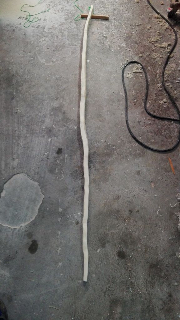

Re: Saplingbow 11 Hieronymus Efeu und Kiefer
So nun war der Efeu dran. Auch ihn musste ich in der Dicke und Breite reduzieren, damit ich ihn in der Zeit schaffe, da der Stave noch ziemlich feucht ist. Er schlängelt sich schön in jeder Dimension. ;D Jetzt liegt er wieder festgeschnallt im Keller zum trocknen.

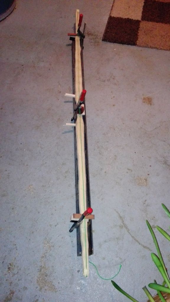

So kurzes update... Die Kiefer ist raus. Ich wollte heute die Kiefer im Griff etwas richten, da sie sich wie eine Banane zur Seite verzogen hatte ::) Das Ergebnis seht ihr unten...Jo besser jetzt als später. Jetzt bleibt nur noch der Efeu...
Oha! Sieht krass so aus, als koennte man bei dem Zeug die Zugfestigkeit komplett erden
fatz hat geschrieben: 23.01.2019, 20:54 Oha! Sieht krass so aus, als koennte man bei dem Zeug die Zugfestigkeit komplett erden
Ja, das kommt hin. Anfänglich ging es noch einigermaßen mit dem Richten, aber er ist immer wieder ein bisschen zurück gekrochen. Also wollte ich ihn ein wenig mehr beigen als nötig. Das Resultat kennt ihr ja bereits.

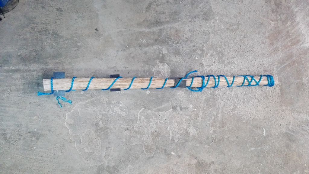

So lange der Efeu noch trocknet habe ich mich um den Hasel Eiben Komposit gekümmert. Der Ist zwar raus, weil ich Eibe verbaut habe , die schon seit 2 Jahren trocknet, aber da doch einige Interesse an dem Projekt hatten, stelle ich hier weiter die Bilder ein. Sollte es jemanden stören einfach sagen, dann mach ich doch einen eigenen Thread auf. Nur ist der Bau auseinander gerissen.(Ich schreibe es jedes mal dabei, dass er raus ist. Dann sollte es keine Verwirrungen geben ;) )
In der Zwischenzeit habe ich den Eibenkern getapert und mit Epoxidharz aufgeleimt. Das Ganze wurde mit etwas Reflex auf ein Balken gezwungen und durfte an der Heizung trockenen. Heute habe ich den Bogen seine Form gegeben , die Nadeln eingepasst und mit ca.7° eingeleimt. Vor dem Leimen wurde der Bogen bereits vorgetillert. Dabei habe ich gemerkt, dass die Kombi Hasel/Eibe gar nicht so schlecht ist. Ich bin echt gespannt wie der wirft :)
Mit Frischhaltefolie umwickelt, damit der Harz da bleibt wo er hinsoll.
