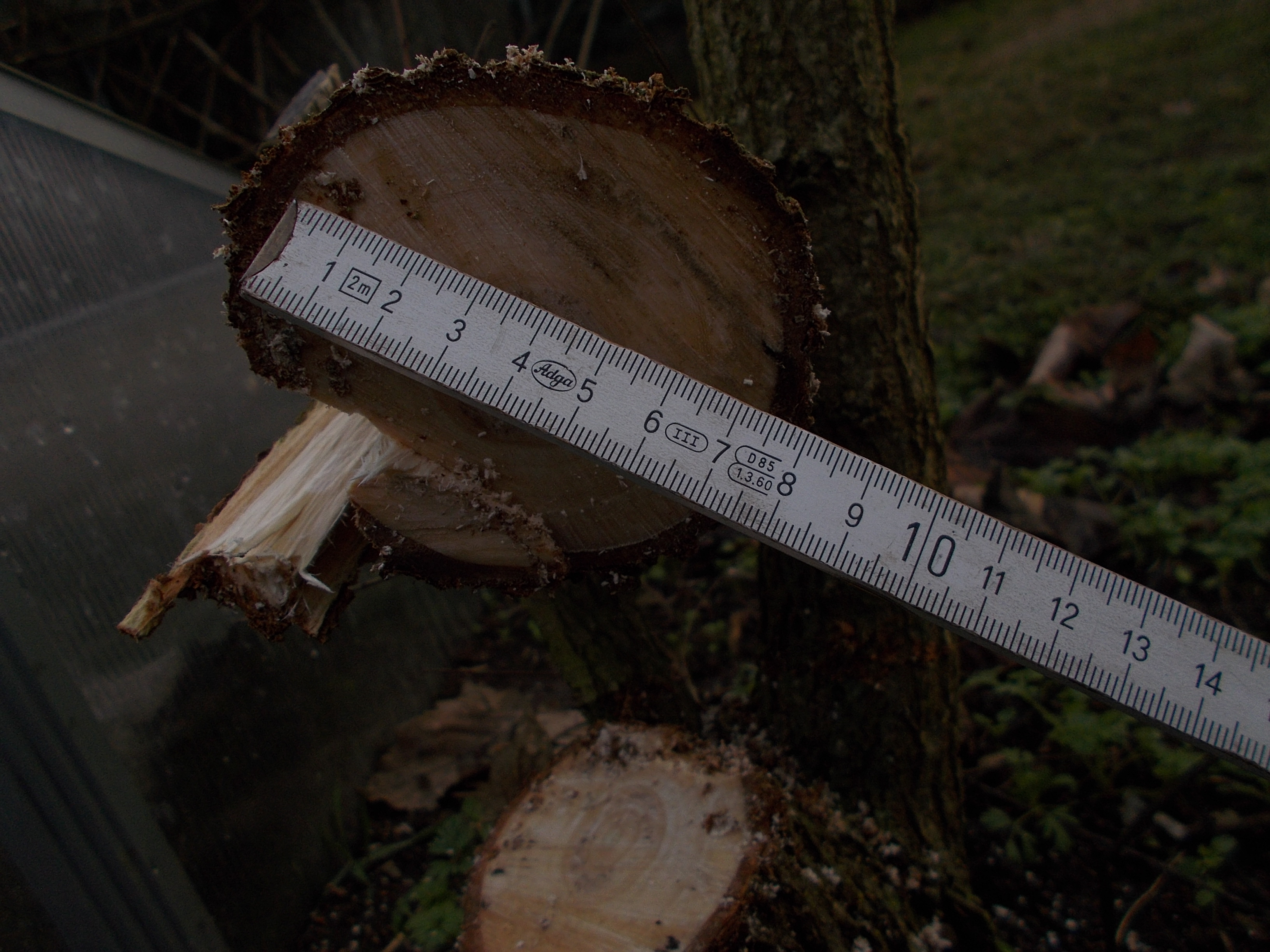

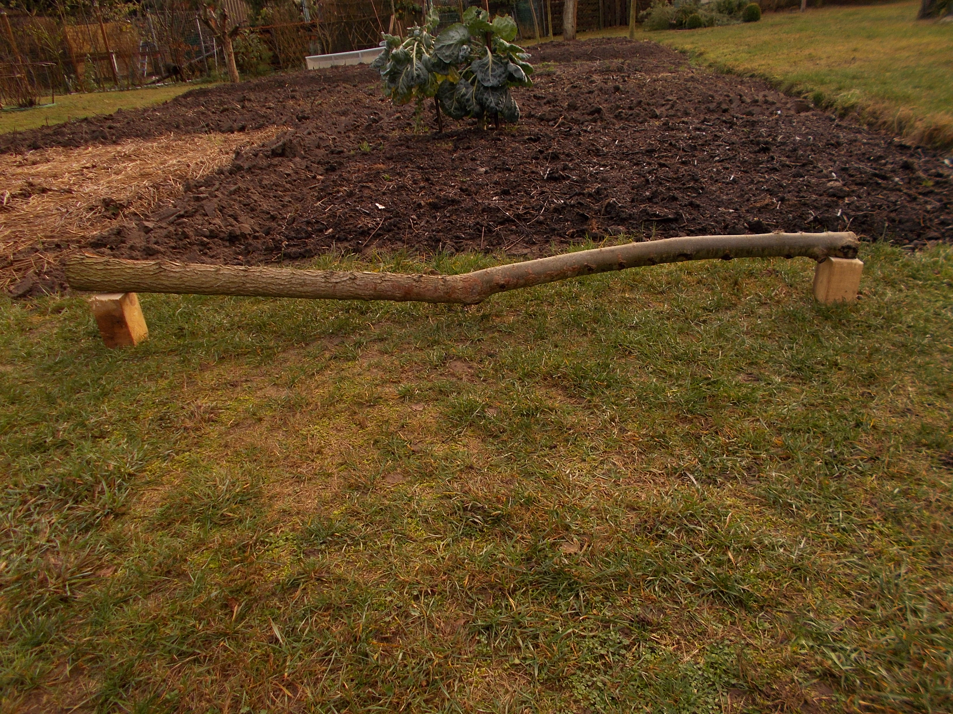

Dieses Jahr schicke ich dieses Bäumchen aus meinem Garten ins Rennen. Ich denke, es ist Ulme. Was für eine genau ?
keine Ahnung.
leider ein wenig eingerissen, mußte aufpassen,daß das Frühbeet meiner
Frau nichts abbekommt.
Um Spannungsrissen vorzubeugen hab ich die Bauchseite komplett bis auf den Markkanal abgeschabt. Morgen mach ich ihn noch dünner und dann werden die Enden
versiegelt.
Grüße Mühle

Servus, schöne Form hat die Ulme - bin schon gespannt was du draus machst.

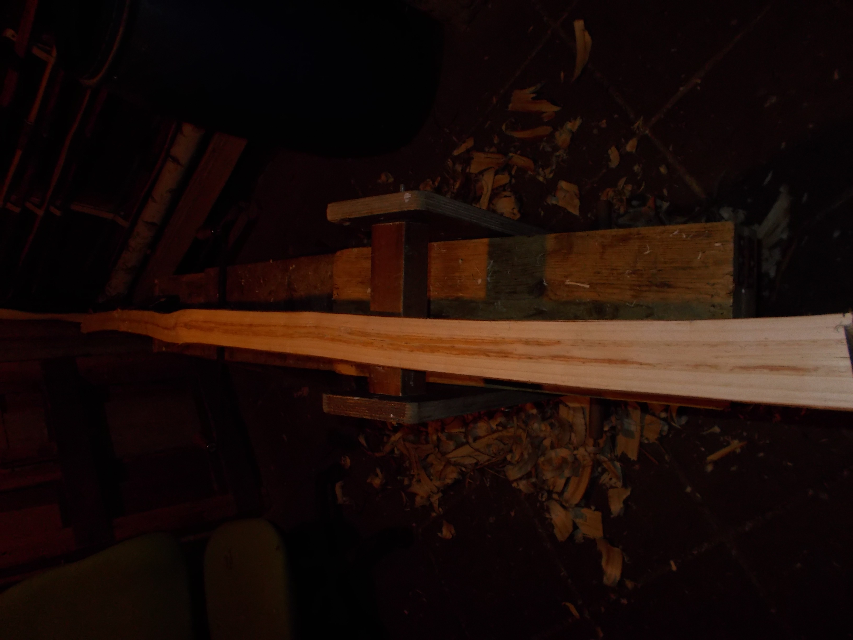

Hallo Leute!
Nachdem der Stave nun eine Woche in meiner unbeheizten Werkstatt gelegen hat, hab ich mich dieses Wochenende
etwas intensiver mit ihm beschäftigt. Zu erst noch Bauch seitig Holz abgetragen, so das der Markkanal nur noch
am Griff und den Fades stehen blieb. Ich dachte, je weniger Holz, desto weniger Spannungen und schnellere
Trocknung.Den zukünftigen Rücken hab ich mit Taschenmesser bis auf winzige Stellen sauber abgekratzt, so daß er
schon fertig ist. Zum Einsatz kamen Zieheisen, Schnur, Stift, Taschenmesser und Küchenwaage. Der Stave liegt jetzt in meiner Werkstatt bei Außentemperaturen, hab ihn auch nicht irgendwo aufgespannt, ich werde
immer wieder konntrollieren und bei Verdrehungen oder dergleichen eingreifen.
Grüße Mühle

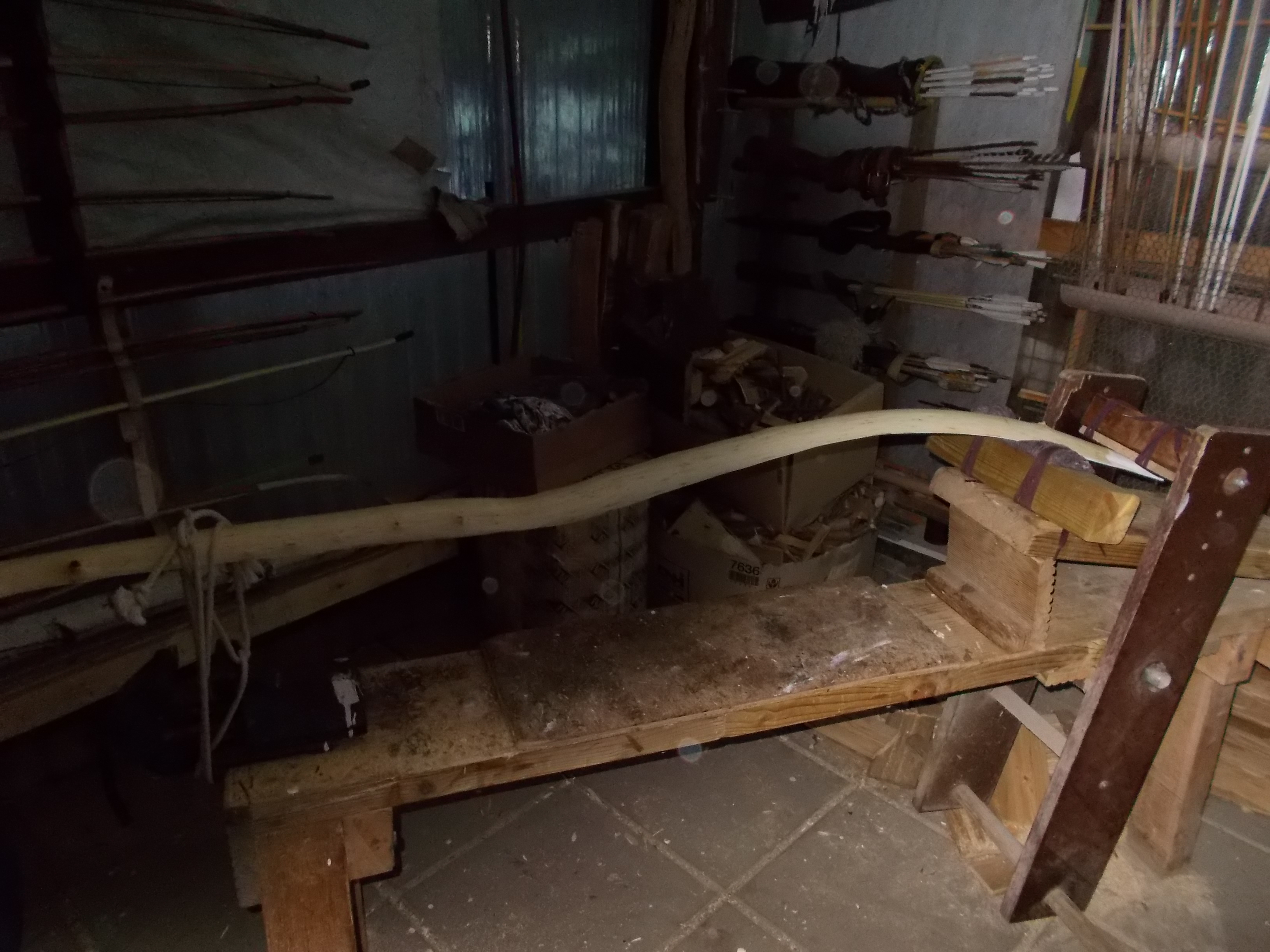

Hallo Leute!
Meine Ulme hat draußen in den letzten 6 Tagen 71g Gewicht verloren, bisher sind keine Verdrehungen oder Risse
zu erkennen.Eine Woche noch draußen und dann kommt er ins Haus, erst mal kühl.
Grüße Mühle

Hallo Leute!
Hab den Stave ab Freitag dann doch im Haus gelassen, dachte, bei dem Sauwetter trocknet draußen ja doch nichts.
Bis eben hat er 138g " Gewicht gemacht ", an einem Ende ein kleiner Riss , war ihm wohl doch zu schnell. Aber bis jetzt noch alles im grünen Bereich.

Hallo Leute!
Die letzten 3 Tage 65g leichter geworden, steht jetzt im Haus aber kühl. Ansonsten alles beim Alten.

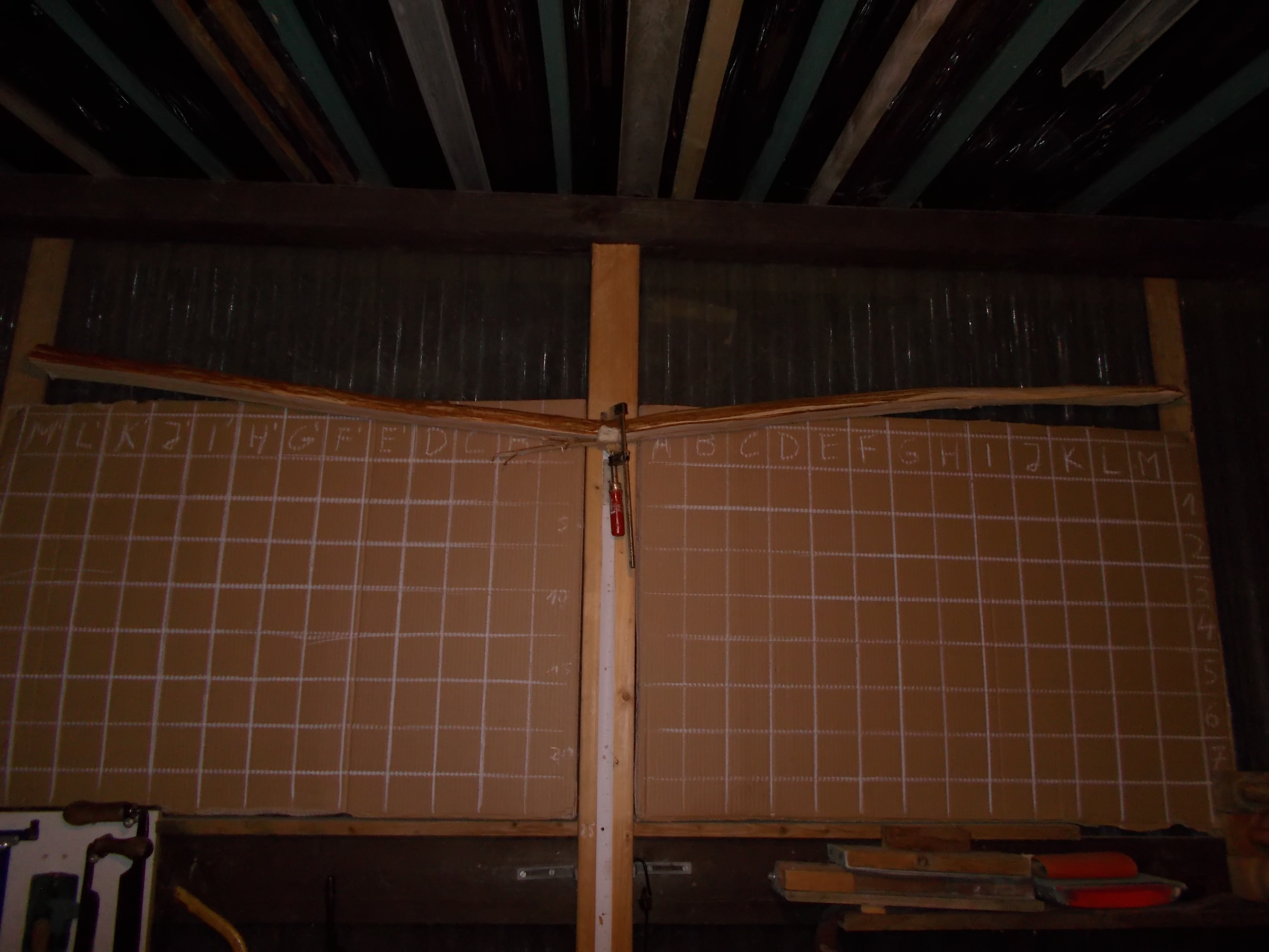

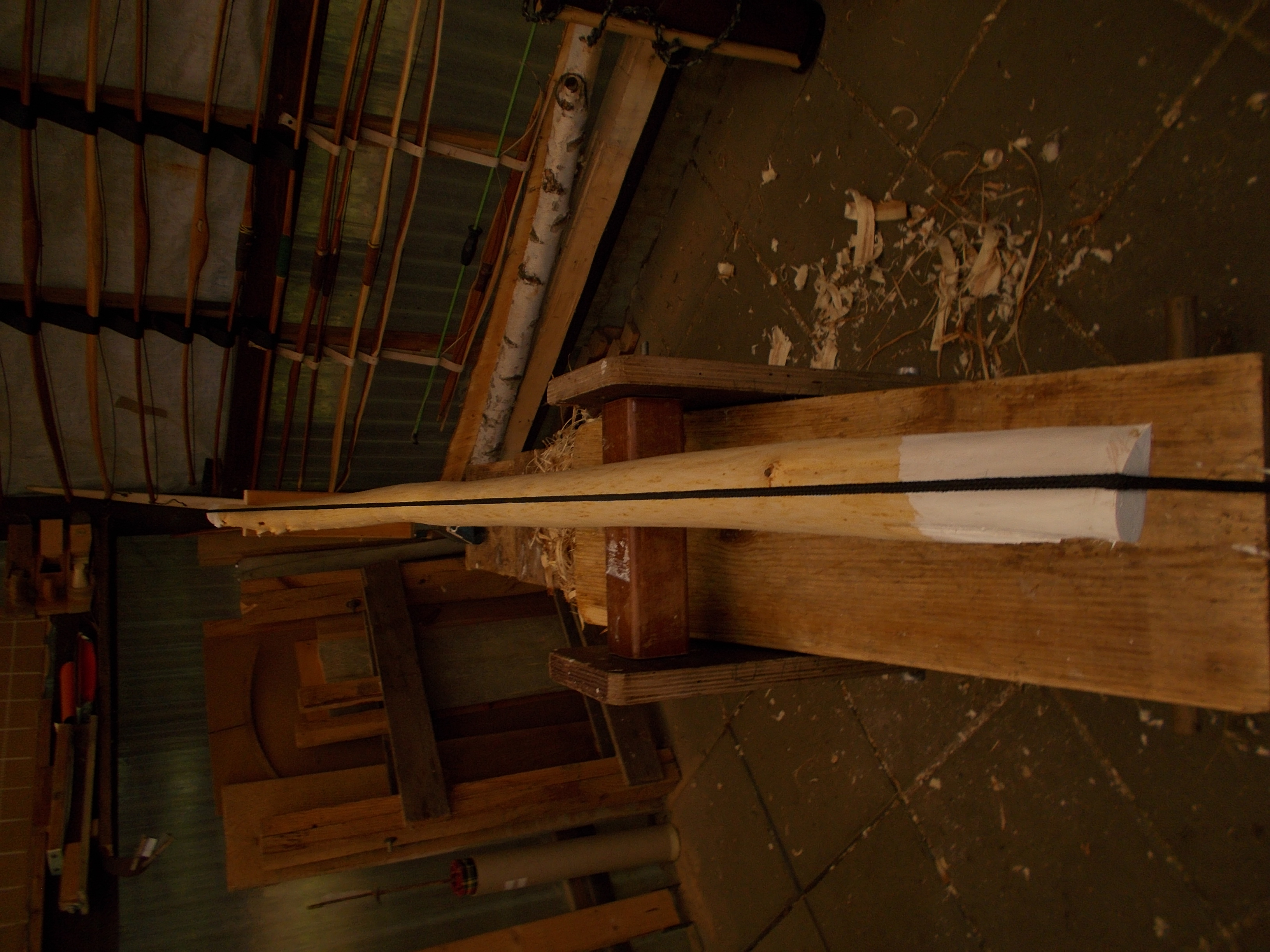

Re: Saplingbow 11, Mühle Ulme
Hallo Leute !
Die letzten Tage hat der Stave im kühlen Raum jeweils um die 14g abgespeckt. Freitag hab ich ihn dann in einen
warmen Raum geholt (Wohnzimmer), die Gewichtsabnahme war gleich. Etwas hat sich die Form doch beim Trocknen verändert.
Also den anderen WA anpassen.
positionieren und anständig einheizen, erwärmen bis es nach Holz riecht, anfassen nicht mehr möglich frei Hand biegen und zum abkühlen festgezurrt, hoffe daß es passt.
Grüße Mühle
