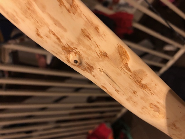

Er ist Snakey (Sehnenlage stimmt aber :) ):
... Propeller und mehrere Deflex-Reflex-Wellen:

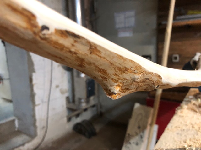

... und mehrere echt dicke Gnuppel. Einen der Gnuppel habe ich mal von beiden Seiten fotografiert:
Nun ist er einigermaßen auf Standhöhe.
Jetzt habe ich ihn erstmal für ein paar Stunden aufgespannt beiseite gelegt, damit sich das Holz an die Biegung gewöhnen kann. (... so, genug für heute)

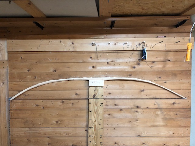

Ein paar Stunden und ein paar Bier später:
Morgen werd ich erst mal ein paar Pfeile schießen und dann nochmal nachtillern.
