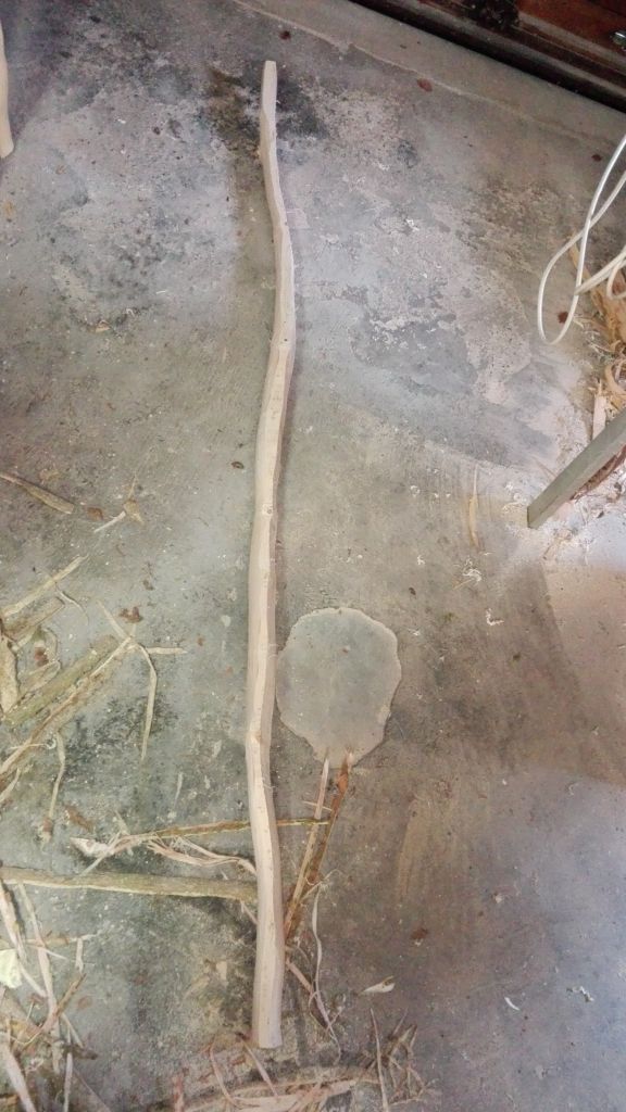

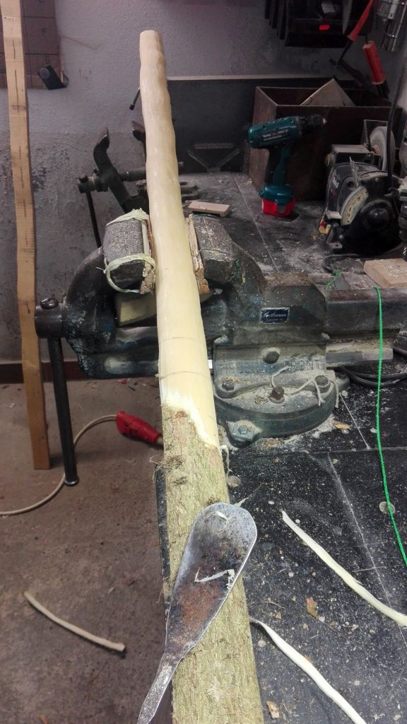

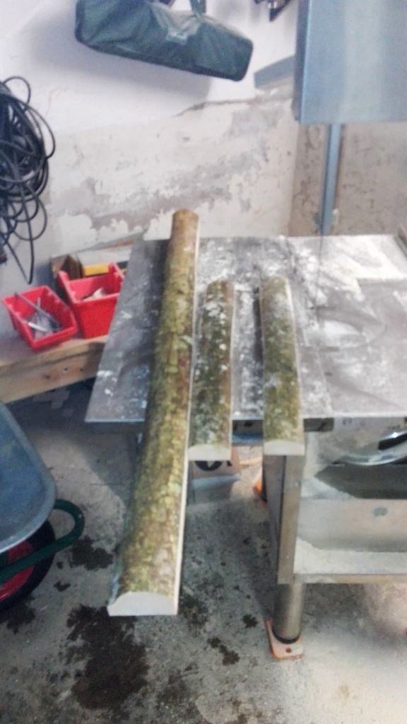

So ich konnte die Saps mit der Bandsäge aufschneiden und mit der Spachtel entrinden. Der Efeu macht einen guten Eindruck, aber er ist sehr nass. Aber das muss nichts heißen, Holunder ist ja auch immer tropfnass. Bei der Kiefer bin ich mir nicht mehr sicher das daraus was wird. Beim Biegetest im frischen Zustand war sie relativ wabbelig und sie ist gerade am Rücken gerissen. Mein Gefühl sagt mir das wird nix :-\
Efeu
Mit der Spachtel entrindet
da steckt eine schöne Schlange drin
Die Seite die ich verwenden will
Die andere Seite
Die andere Seite
