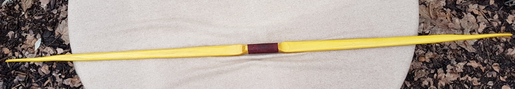

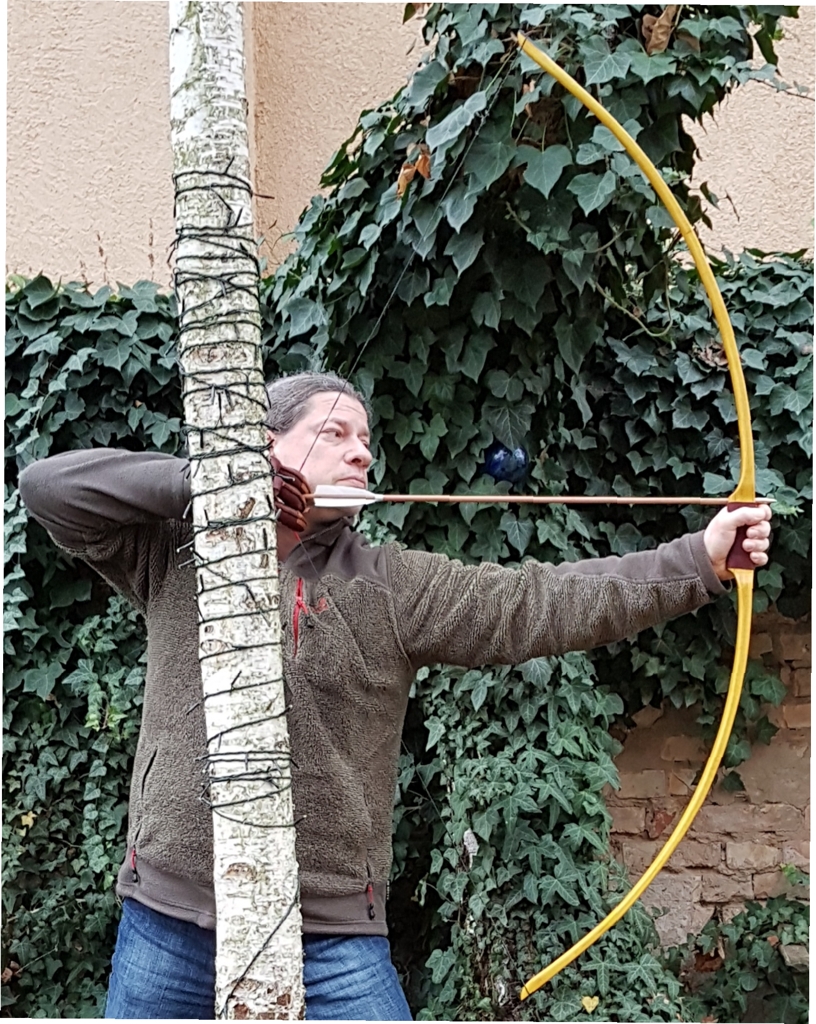

Hier auch mal wieder ein Bogen von mir.
Holz: Osage Orange Billets
Zuggewicht: 80#@28" AMO
Länge N/N: 66,5"
Gewicht ohne Griffleder: 699g
Nockoverlays: Rinderhorn
Sehne: 10 Strang BCY-X
Die Billets lagen seit 2014 rum, irgendwann 2016 hab ich Billets abgespalten, weil das Holz sehr dick war und ich glaube 2017 habe ich die dickeren Billets mit V-Spleiß verklebt. Dann irgendwann dieses Jahr habe ich etwas lustlos daran rumgeschnippelt und ich glaube vor 2-3 Wochen entschieden, dass der Bogen noch 2018 fertig werden soll.
Hier sieht man die Dinger im Lieferzustand:
http://www.fletchers-corner.de/viewtopi ... 8d#p457856
Und hier isser fertig und da mir der Bogen mit 85# zu stark war hab ich auf 80# reduziert. Jetzt passt das.

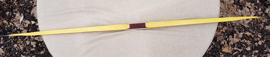

Seitenansicht abgespannt - links ist oben
Rückenansicht abgespannt - links ist oben
Bauchansicht abgespannt - links ist oben
Standhöhe
Standhöhe
oberer WA
oberer WA
unterer WA
unterer WA
Rückenansicht unterer WA
Rückenansicht oberer WA

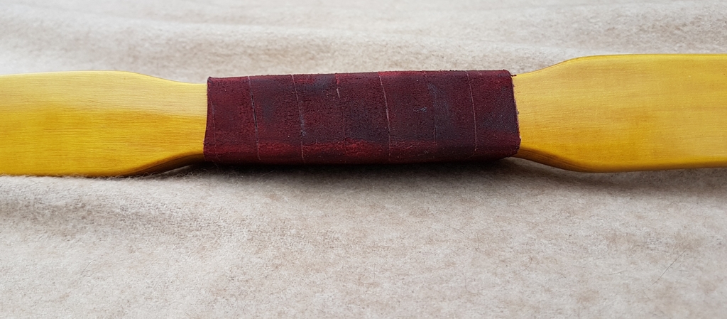

den Griff habe ich mit einem Reststück dicker gestaltet
das Reststück diagonal durchgeschnitten, damit es in etwa passt
Zuletzt geändert von Neumi am 30.12.2018, 23:04, insgesamt 1-mal geändert.
Beiträge: 6673
Hat gedankt: 264 Mal
Hat Dank erhalten: 366 Mal
Re: Neumi's "Runny Nose" Osage O. 80#@28" (AMO)
Und hier noch mehr Fotos
Blick ins Fadeout unten, stehende Ringe weil das Reststück sonst zu klein gewesen wäre

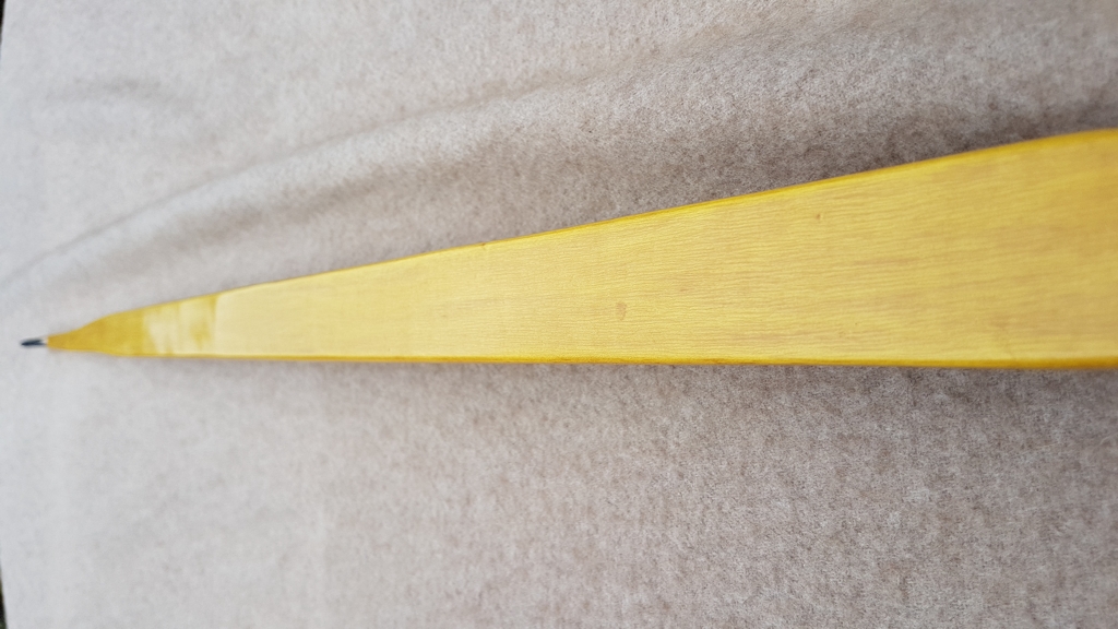

Blick ins Fadeout oben
Griffleder vollflächig verklebt, abgeschliffen und geölt
Der einzige Dorn in den Billets
Nocke unten
Nocke unten
Nocke unten
Nocke unten

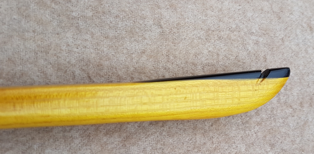

Nocke oben
Nocke oben
Nocke oben
Nocke oben

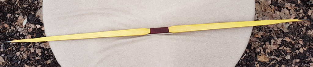

Und der Vollauszug 28"

Das ist das Hornende - das dürfte eher am Foto liegen, dass man das so sieht.
Der Bogen wurde zuerst geölt, dann mit Schellack-Benzoe-Mix überzogen und zum Schluss mit meinem Wachs-Harz-Mix (Biene, Carnauba, Dammar) poliert. Das ist dann nahezu wasserdicht.
Die Billets waren nicht von Richard, sondern 2014 bei Matthias Wiltschko gekauft.
