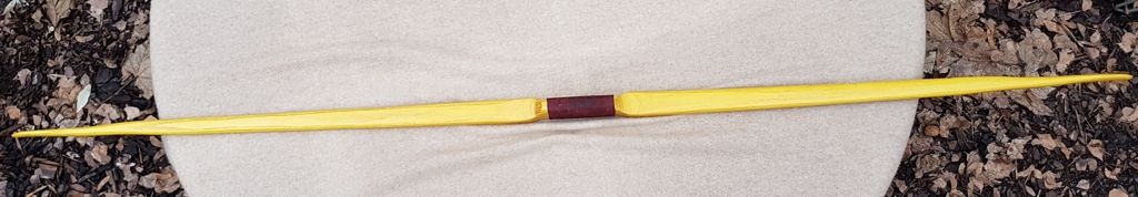

Und hier isser fertig und da mir der Bogen mit 85# zu stark war hab ich auf 80# reduziert. Jetzt passt das.

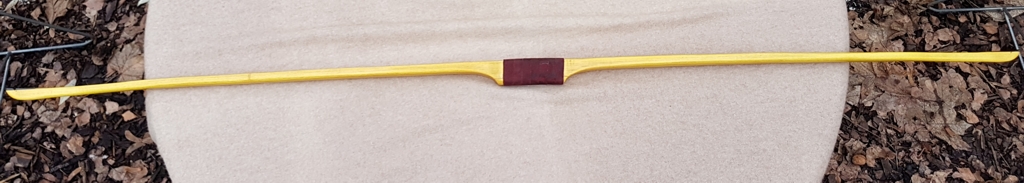

Seitenansicht abgespannt - links ist oben
Rückenansicht abgespannt - links ist oben
Bauchansicht abgespannt - links ist oben

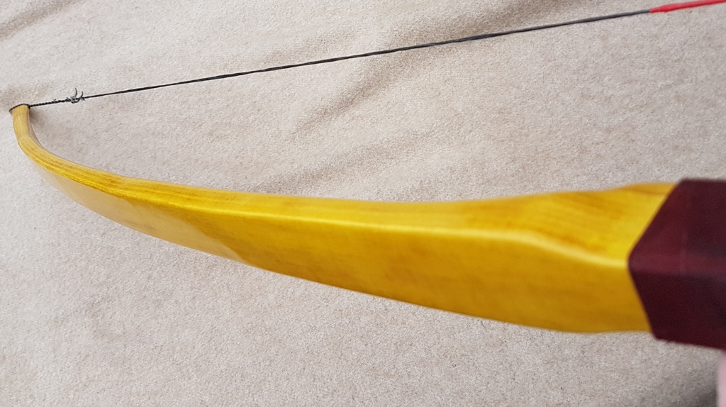

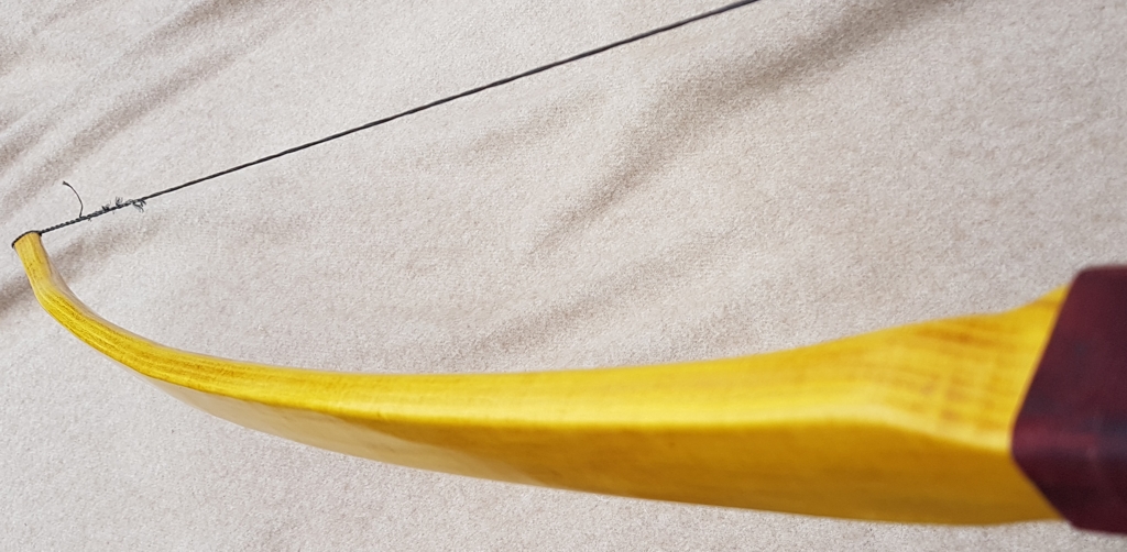

oberer WA
oberer WA
unterer WA
unterer WA

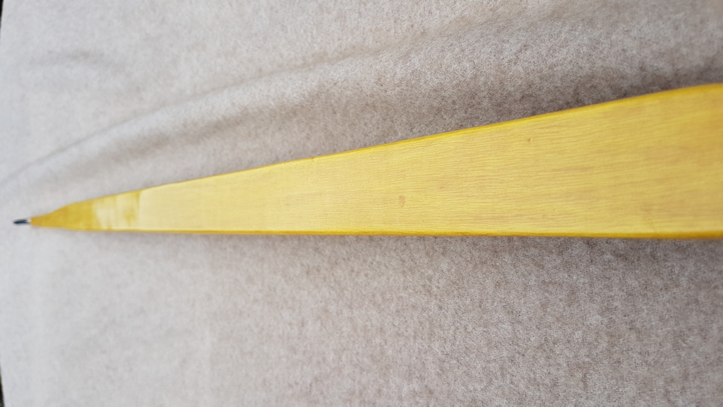

Rückenansicht unterer WA
Rückenansicht oberer WA

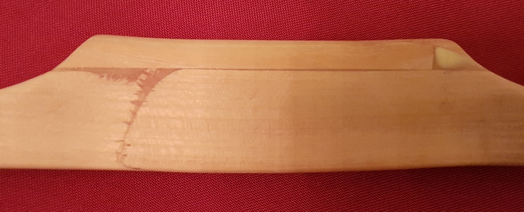

den Griff habe ich mit einem Reststück dicker gestaltet

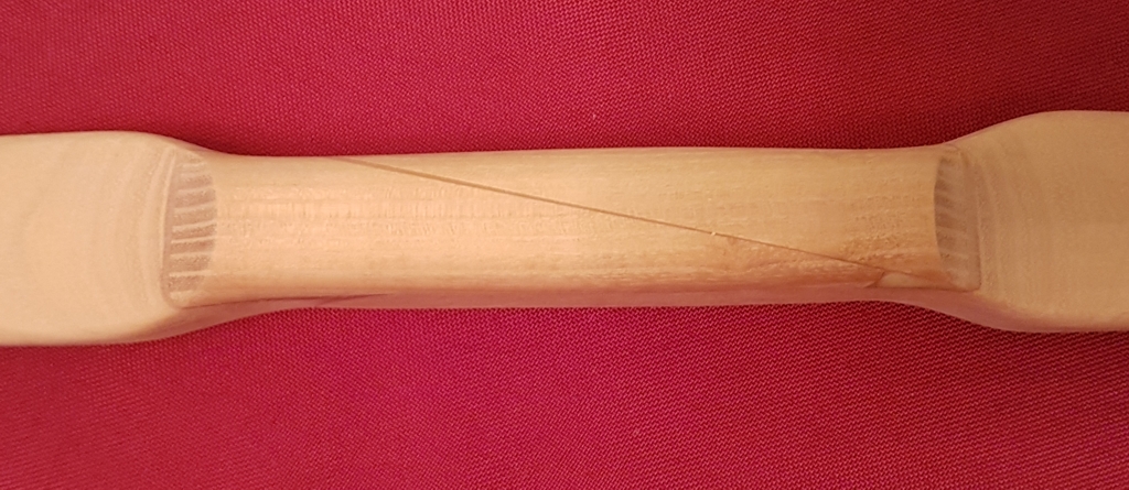

das Reststück diagonal durchgeschnitten, damit es in etwa passt

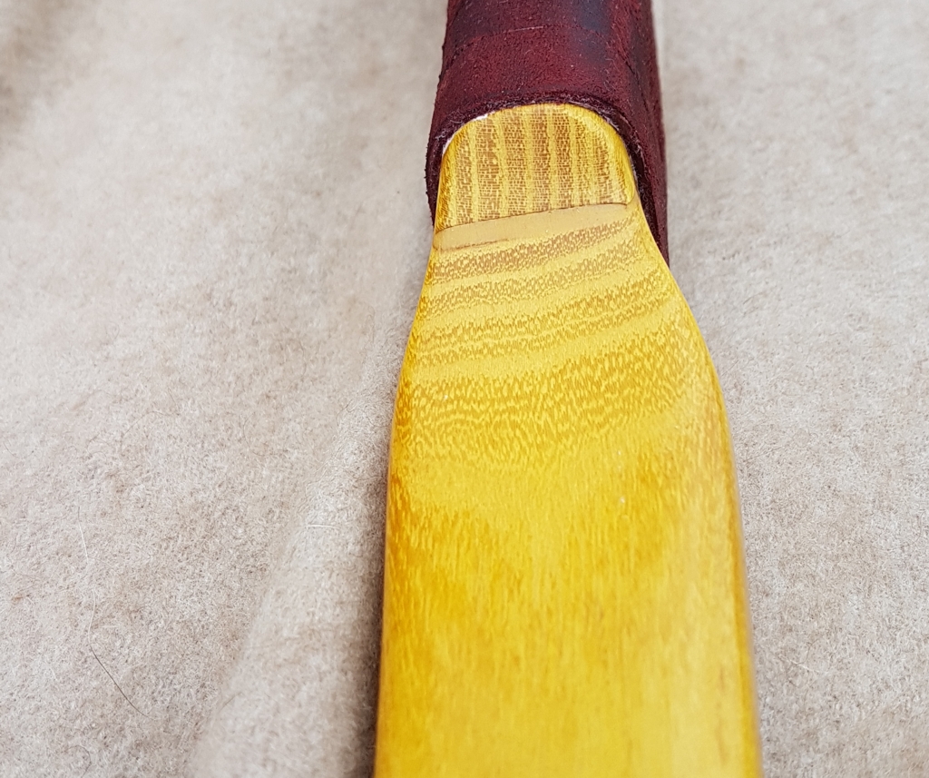

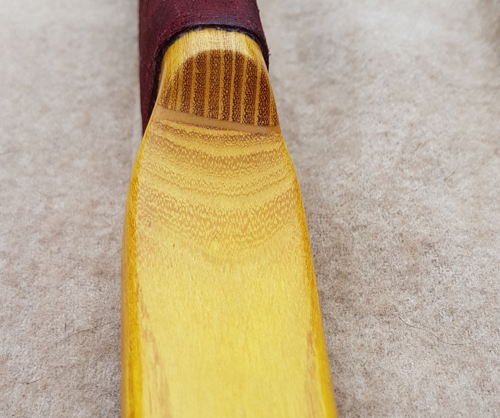

Blick ins Fadeout unten, stehende Ringe weil das Reststück sonst zu klein gewesen wäre

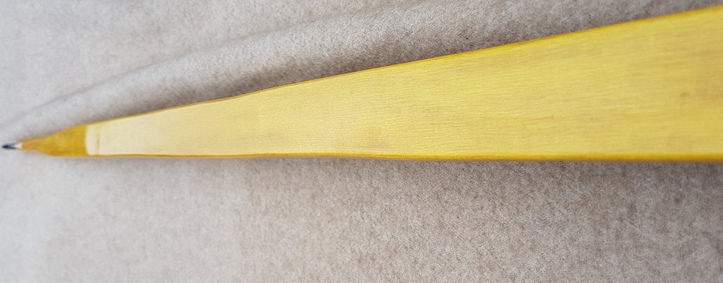

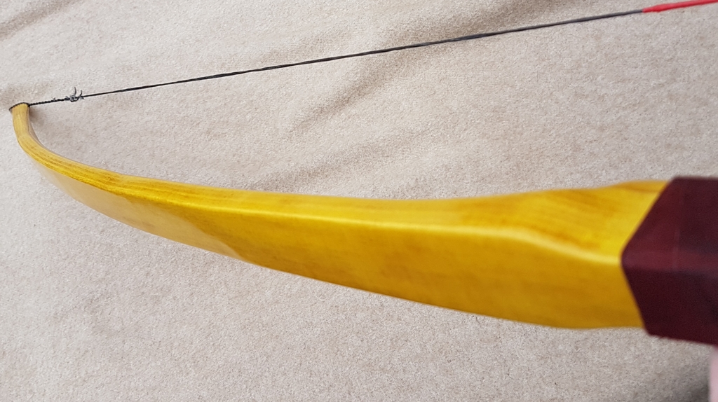

Blick ins Fadeout oben

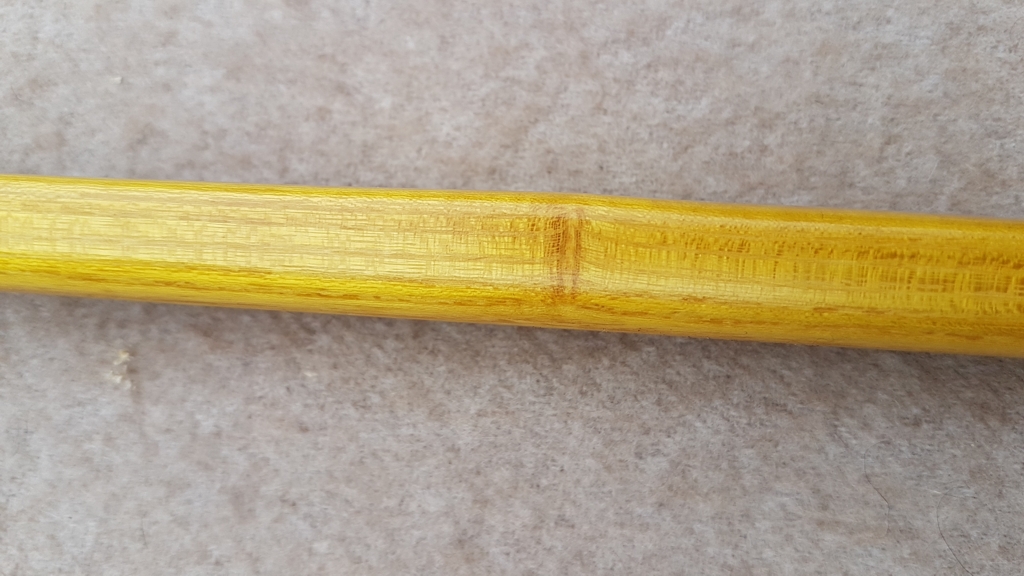

Der einzige Dorn in den Billets

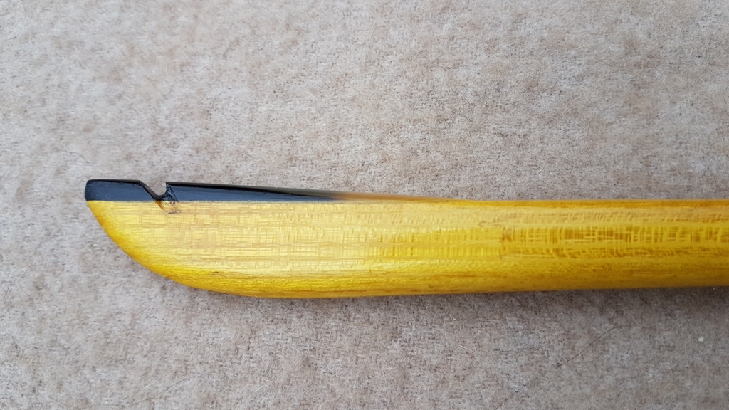

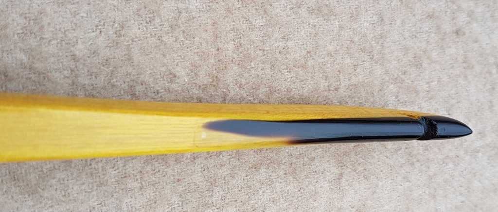

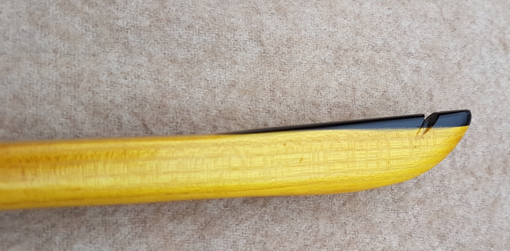

Nocke unten
Nocke unten
Nocke unten
Nocke unten
Nocke oben
Nocke oben
Nocke oben
Nocke oben

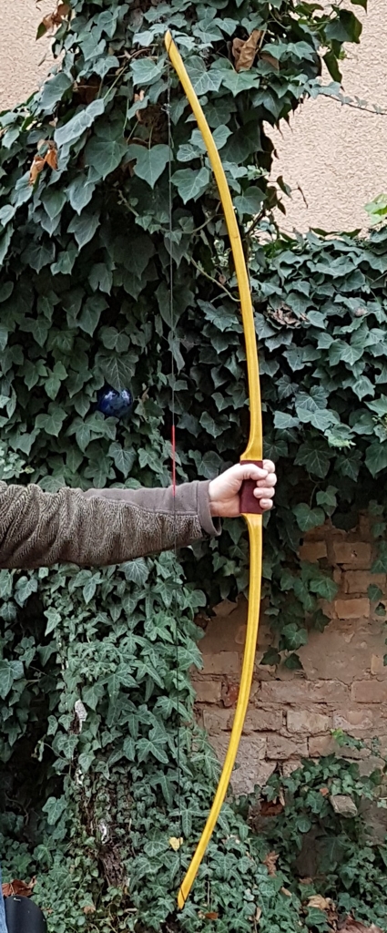

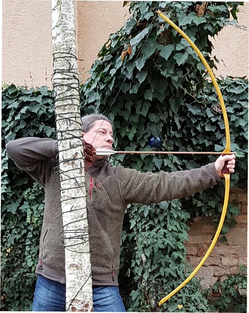

Und der Vollauszug 28"

Ein echtes Prachtstück mit sehr schönen Overlays und super Tiller.

Servus, schöner Osage Seflbow mit harmonischem Tiller und die Nocken sind echt gelungen
Der Griff ist mir etwas zu eckig ich mag es halt lieber mehr verlaufend, ist aber halt Geschmackssache.
Das Girffleder ist auch toll gewickelt, Thumbs up und guten Rutsch.

Mir gefallen die Nocken. Sauber gearbeitet und schön schmal. Passen zum Bogen.
Aber etwas zu kantig/eckig ist er für meinen Geschmack auch.

Schöner Tiller, ich mag das kantige Design, falls Du mal Weitschussdaten hast..

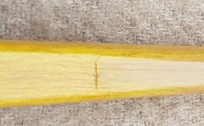

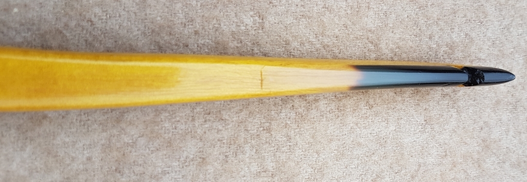

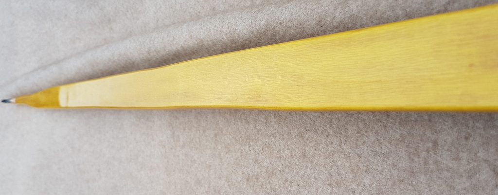

Was hast da als Finisch drauf?
Was ist das für ein Strich?

Das ist das Hornende - das dürfte eher am Foto liegen, dass man das so sieht.
Der Bogen wurde zuerst geölt, dann mit Schellack-Benzoe-Mix überzogen und zum Schluss mit meinem Wachs-Harz-Mix (Biene, Carnauba, Dammar) poliert. Das ist dann nahezu wasserdicht.
