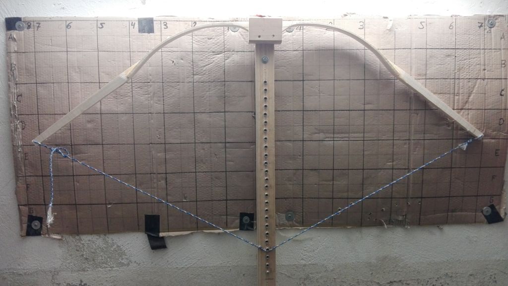

Re: Kompositbogenexperiment
Die Reparatur scheint gelungen.
Sehr schön, das die Rep. geklappt hat
Ja links biegt er vor dem Siyaha zu stark, dadurch ist die Biegung ein andere. Aber das wird schon. Da mache ich mir bei dir keine Gedanken.
Krasse Biegung
Was ist das denn auf dem 2. Bild für ein Auszug? Kann es leider nicht ablesen
@ nyíl : 27 Zoll ,weiter hab ich mich noch nicht gewagt. 62 Pfund und das Gewicht der Waage mit 1240 g würde noch dazu addiert wenn ich jetzt keinen Denkfehler mache.
Eher abziehen.
Denn die Wage zeigt ja nix an, wenn du sie dranhängst, belastet den Bogen aber trotzdem schon mit den 2# oder?
Aber 2# mehr oder weniger machen bei 60 jetzt den Kohl nicht fett.
irgendwas is ja immer
