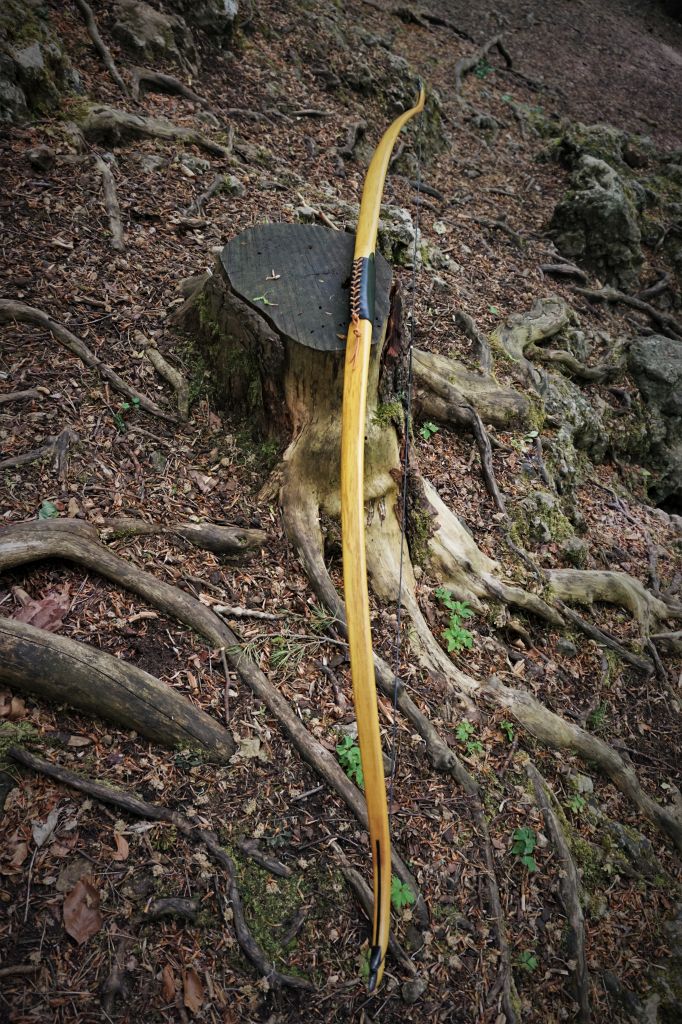

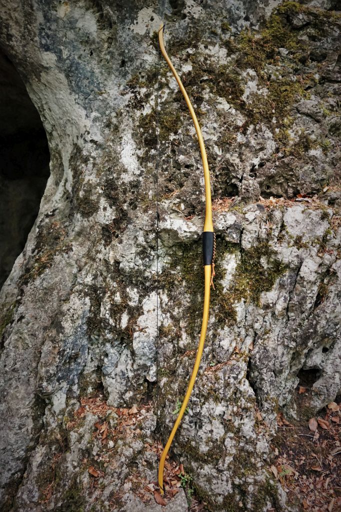

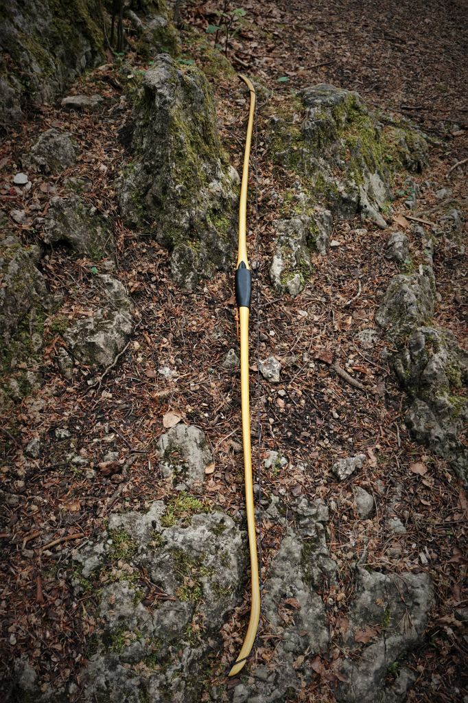

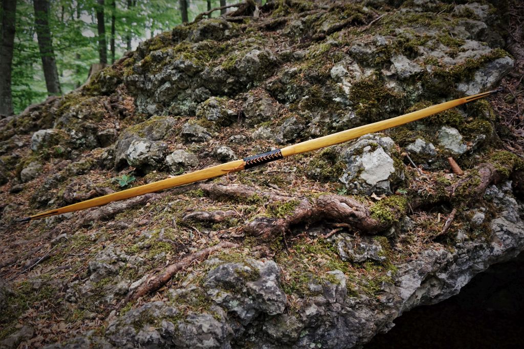

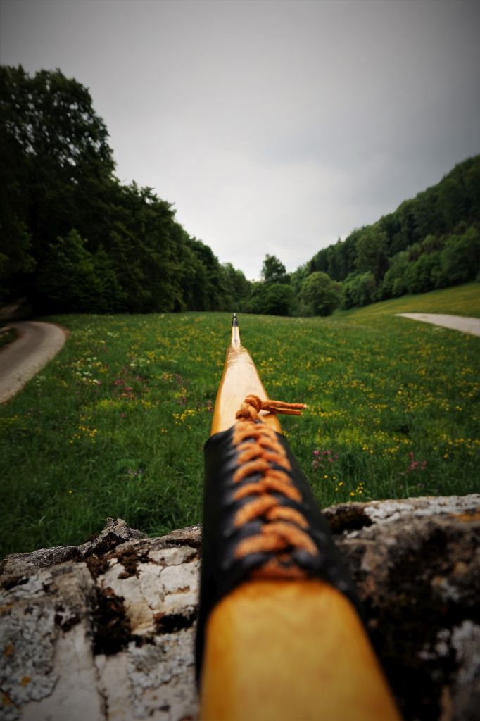

nach einem Kundenauftrag entstand dieser Osage Orange Bogen. Es soll ein Geschenk werden und der neue Besitzer schießt sonst Compoundbogen. Also war der Auftrag klar, er soll Leistung haben und das hat er .Die Leistung ist die selbe, wie beim ersten Osage 188fps bei 9gpp .Aber nun genug der Worte, hier kommen die Bilder
Holz: Osage Orange (USA)
NtN: 63''(160cm)
Auszug: max.28''
Zuggewicht: 57#@28''
Gewicht: mit allem 536g
Sehne: 12 Strang Spectra(FF)
Nocken/Arrowpass: Wasserbüffelhorn

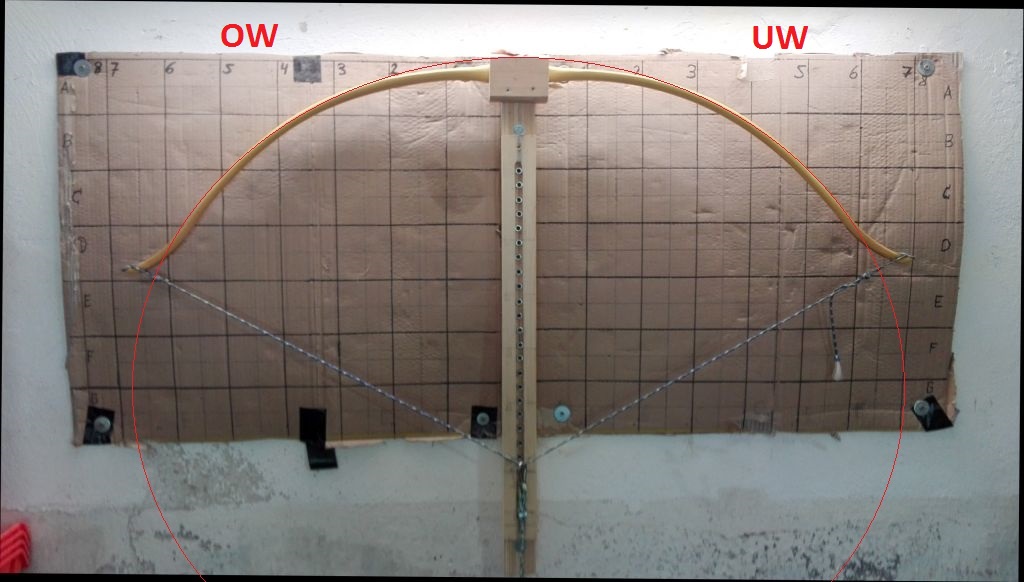

Wurfarm: von 32mm bis 8mm
Rückenring: 8mm

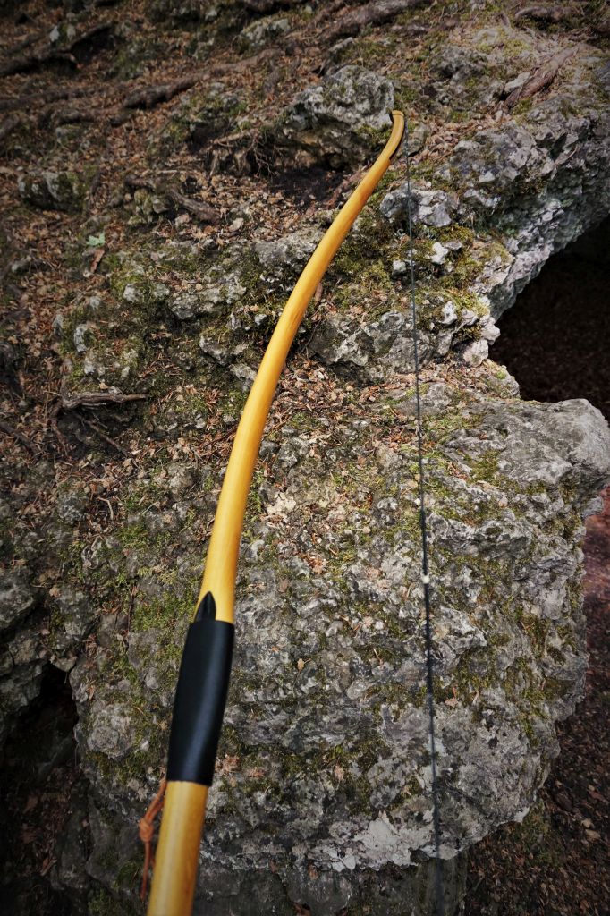

Deflexe welle im oberen Wurfarm.
Kommt noch was...
