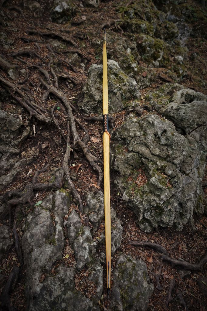

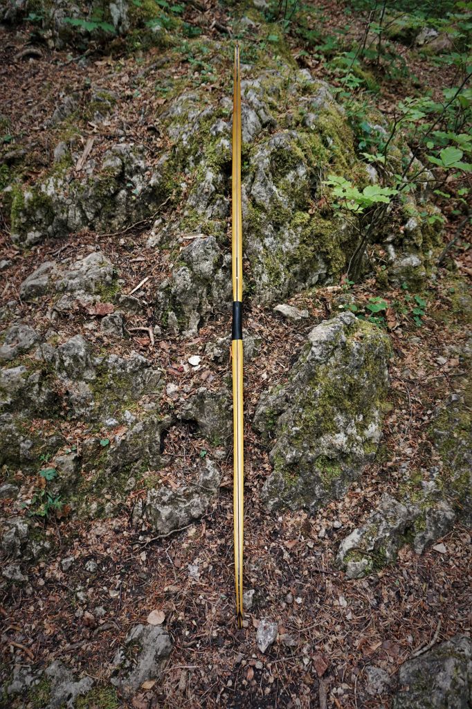

Hi Folks,
nach einem Kundenauftrag entstand dieser Osage Orange Bogen. Es soll ein Geschenk werden und der neue Besitzer schießt sonst Compoundbogen. Also war der Auftrag klar, er soll Leistung haben und das hat er ;D .Die Leistung ist die selbe, wie beim ersten Osage 188fps bei 9gpp .Aber nun genug der Worte, hier kommen die Bilder ;)
Holz: Osage Orange (USA)
NtN: 63''(160cm)
Auszug: max.28''
Zuggewicht: 57#@28''
Gewicht: mit allem 536g
Sehne: 12 Strang Spectra(FF)

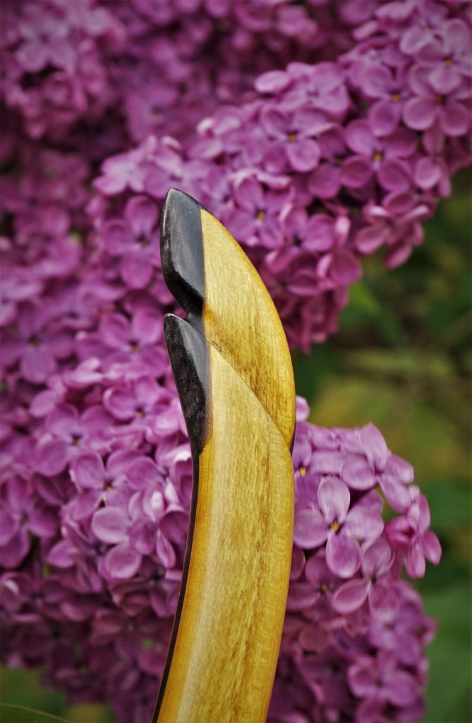

Nocken/Arrowpass: Wasserbüffelhorn
Wurfarm: von 32mm bis 8mm
Rückenring: 8mm
Deflexe welle im oberen Wurfarm.
Kommt noch was...

Den würde ich auch gern für mich behalten! :D
Sehr schönes Teil! Tiller gut, Verarbeitung gut, klassisches Design - kann man lassen! ;D
