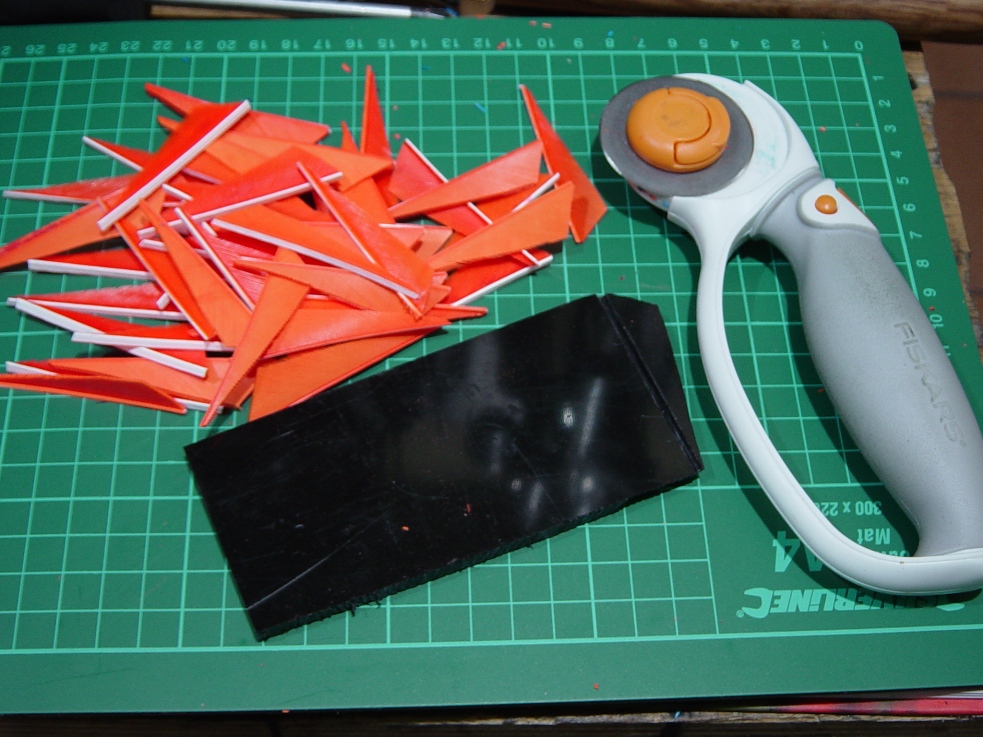

Mein Pfeilverschleiss liegt im Jahr bei 300-500 Pfeilen, daher schneide ich mir seit neuestem meine Federn selber.
Dafür nötig: Federn volle Länge, Schneidunterlage, Rollmesser, Kunststoffplatte(POM) 5mm.
Pfeilform einfach gewählt, da reichen 2 gerade Schnitte.
in die mit einem 2mm Inbus gefertigte Nut wird die Feder gelegt, mit sanftem Druck auf der Schneidunterlage gehalten, 2 Schnitte, fertig.
Da ich ohnehin am liebsten relativ kurze Federn schiesse, erhalte ich so aus einer ganzen Feder, je nach deren Länge, 3, oder gelegentlich sogar 4 Federn, da eine Feder bei Arrowforge nur 47Ct kostet, ist das Ganze dann ziemlich preiswert.

Gute Idee, besonders die Kunststoff-Form !
Mein Verbrauch ist nicht so hoch, ich habe aber ein paar Dutzend ganze Federn rumliegen.
Schätze mal, Rollmesser gibt es im Baumarkt.
Und wenn man einen Vorrat an Federn hat, auch wesentlich schneller als eine Bestellung.... da eine Feder bei Arrowforge nur 47Ct kostet, ist das Ganze dann ziemlich preiswert.
