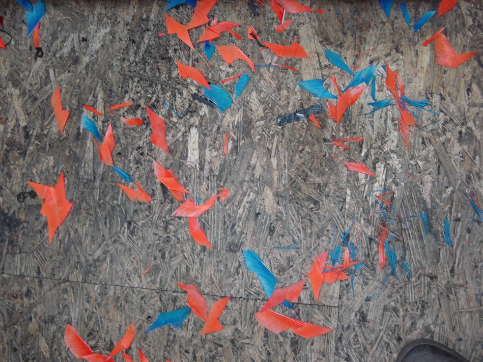

Mein Pfeilverschleiss liegt im Jahr bei 300-500 Pfeilen, daher schneide ich mir seit neuestem meine Federn selber.
Dafür nötig: Federn volle Länge, Schneidunterlage, Rollmesser, Kunststoffplatte(POM) 5mm.
Pfeilform einfach gewählt, da reichen 2 gerade Schnitte.
in die mit einem 2mm Inbus gefertigte Nut wird die Feder gelegt, mit sanftem Druck auf der Schneidunterlage gehalten, 2 Schnitte, fertig.
Da ich ohnehin am liebsten relativ kurze Federn schiesse, erhalte ich so aus einer ganzen Feder, je nach deren Länge, 3, oder gelegentlich sogar 4 Federn, da eine Feder bei Arrowforge nur 47Ct kostet, ist das Ganze dann ziemlich preiswert.
