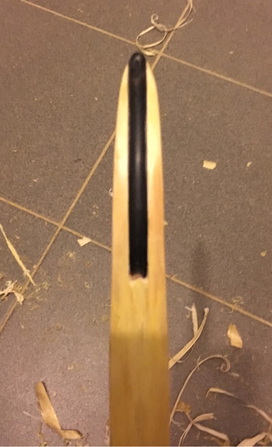

Mit dem Vorbogen1 kommt er hoffentlich auf über 30#. Sonst muss ich ihn noch kürzen.
Der Vorbogen bekommt gerade seine Horn-Sehnengleitrinnen.
Vorbogen1
Mal sehen, vielleicht kommt ja wenigstens der Krüppel in‘s Ziel... :D

Vorbogen1 hat heute sein 2. Horninlay für die Kabelführung bekommen.
Vorbogen1

Es geht voran. Der Vorbogen hat jetzt beide Horn-Kabelführungen und die zwei Sehnenhaken (aus der Hornplatte aus dem Wichtelpaket von Kra) sind auch fertig. Die Haken werden mit Eule 300 aufgeklebt, mit Querrillen versehen und angewickelt. Hoffe, das hält dann...
Vorbogen1 mit Haken
Vorbogen1 mit Haken - Detail
