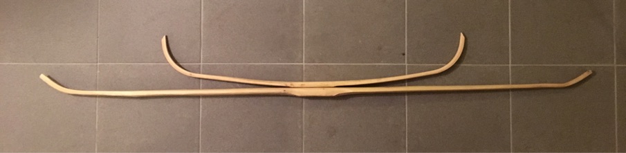

Ich hab den Bogen so fixiert, dass das WA-Ende ca. 2cm über dem Topfrand frei unter der Aluhaube im Dampf hing. Kein Kontakt mit dem Topf. Der muss allein durch die aufsteigende Hitze Feuer gefangen haben.
Aber das Leben geht ja weiter...
...drum habe ich zum Trost doch gleich weiter an Robinie 2 gewerkelt.
Hier mal ein Zwischenstand: LG
Torsten

Auf welches Maß hattest du die enden gebracht bevor du sie geflippt hast und wie lange hast du gedämpft
Hatte das mit meiner nämlich auch mal vor
Gruß Merc
Gruß Merc
Re: Saplingbow 10, TorstenT (3x Robinie)
Die letzten 12cm liefen trapezförmig von ca. 20x15mm auf 13x15mm aus, auch bauchseits mit einem durchgehenden Jahresring.
Zeit im Dampf pro WA ca. 40min.
Wichtig ist, dass Du vor dem Dämpfen des zweiten WA-Endes das Wasser auskippst - sonst wird er nicht wie meiner...
Torsten

Hab heute weiter Robinie 2 getillert. Bei 20“ Auszug und ca. 50# Zuggewicht hat dann leider doch das malträtierte und verpflasterte Tip mit lautem Knall aufgegeben...
Ich denke, es war eine der kleinen Stauchfalten am Rücken von der misslungenen Biegung in Kombination mit dem verpflasterten Bruch am Bauch. Die Klebefuge hat gehalten - das WA-Ende hat sich parallel dazu längs gespalten. Da Robinie 3 ´ne Gammelstelle auf dem Rücken hat, bin ich somit mit allen drei Staves auf die Schnauze gefallen und aus dem Rennen... ...wieder was gelernt, aber trotzdem frustrierend...
