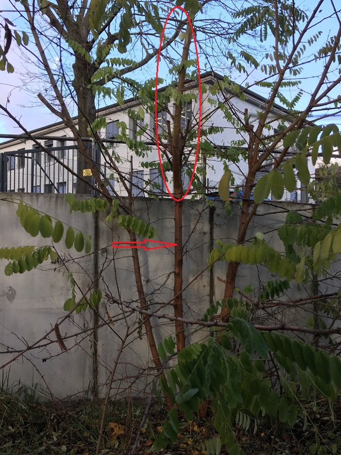

Hab ja schon am 29.12. geerntet und konnte da noch einen sonnigen Vormittag nutzen. Also rein zum Bundeswehrkrankenhaus und die anvisierte Robinie vor der Notaufnahme inspiziert. Was mich etwas stutzig machte war, dass die noch so viel grünes Laub und noch so eine glatte Rinde hatte. Hoffentlich ist die dann nicht noch zu nass...
Egal - hab sie gefällt.
Hier im Habitat (das Oval markiert einen dickeren, stark reflexen Ast, der mich auf eine Idee gebracht hat):

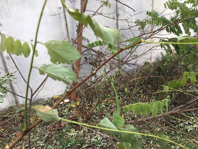

Gerade umgesägt:
Robinie1 gefällt

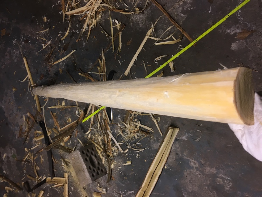

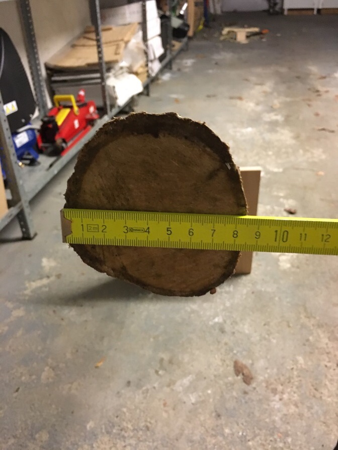

Durchmesser unten:
Robinie1
Robinie1

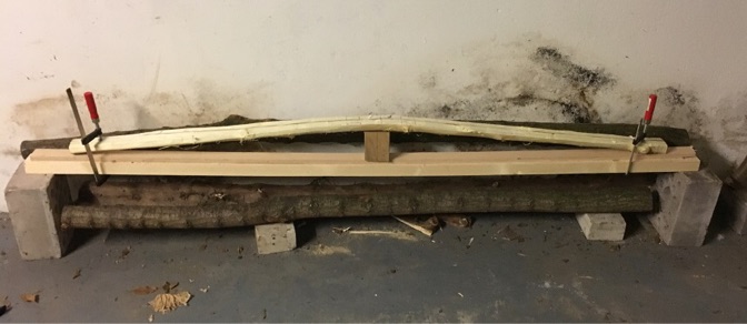

Den Ast habe ich auch gleich entrindet, grob in Form gebracht und aufgespannt:
Vorbogen
Vorbogen

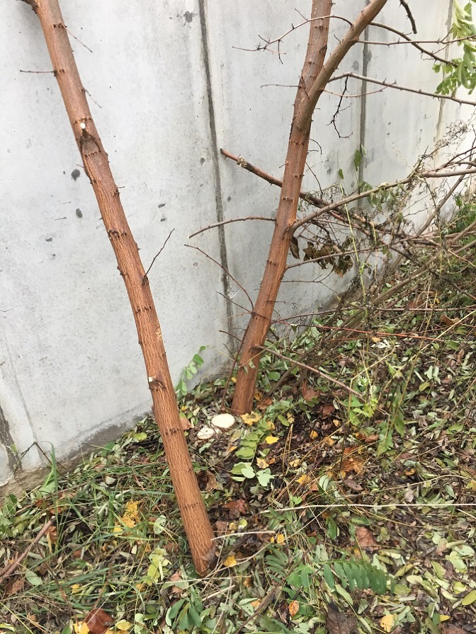

Leider ist das Holz, wie befürchtet, noch extrem nass. Hinter der Mauer, an der die Robinie stand, ist ein beheizter Keller. Vielleicht ist sie deswegen noch so frisch? Und weil auch noch keinerlei Kernholz vorhanden ist und ein Haufen Äste drin sind, habe ich mich trotz Zeitdruck doch noch entschieden, mir Alternativen zu suchen.

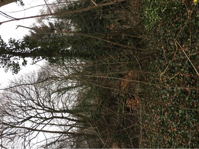

Glücklicherweise habe ich dann auch mal gecheckt, dass direkt in dem Park, in dem ich immer mit dem Hund unterwegs bin, ein ganzer Robinienhein steht, an dem ich bisher immer schön vorbeigelatscht bin... ::)
In diesem Park darf ich mir fällen, was ich brauche, darum habe ich am nächsten Morgen noch zwei Stück geerntet.

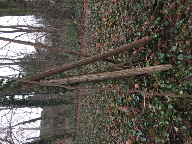

Hier das Habitat:
Beide Stämme im Habitat:
Robinie2 und 3
Robinie2 und 3

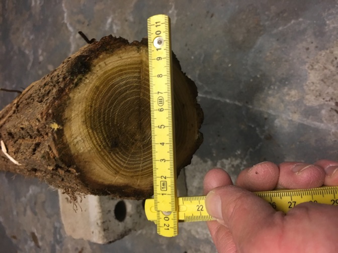

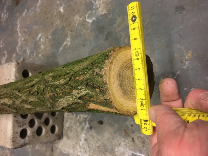

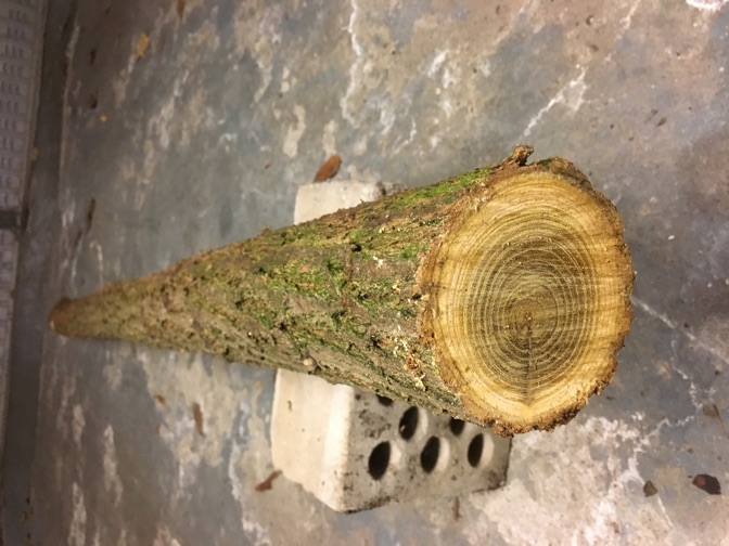

Der dickere Stamm mit Durchmesser:
Robinie2
Robinie2

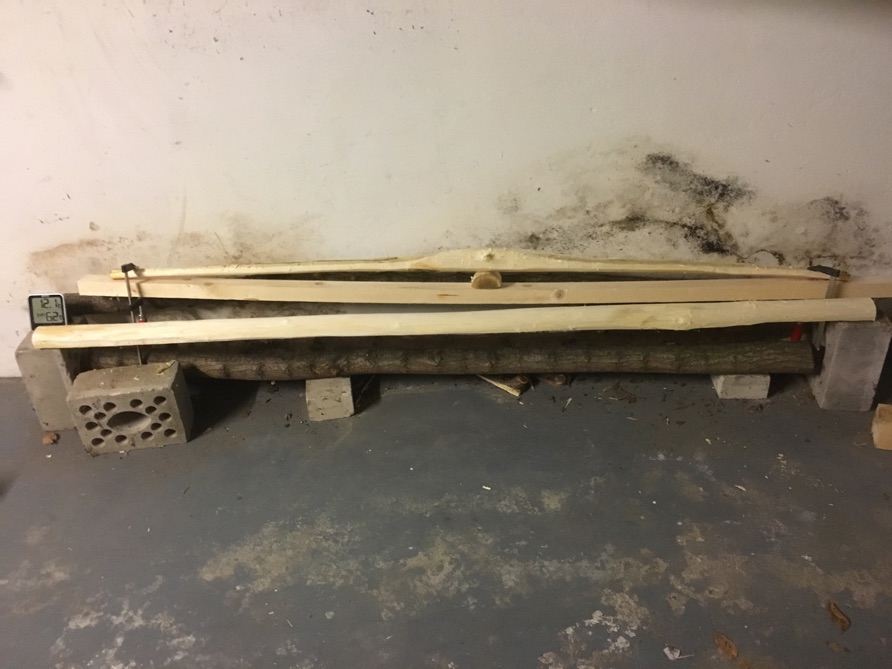

Gestern Abend bin ich (früher als geplant) wieder nachhause gekommen und hab mich gleich mal in den Keller verkrümelt... ...sehr zur Begeisterung meinen Süßen... :D
Zuerst habe ich mal die BWK-Robinie weiter in Form gebracht. Die hat leider nen Ar... voll Äste... :-\
Robinie1
Robinie1

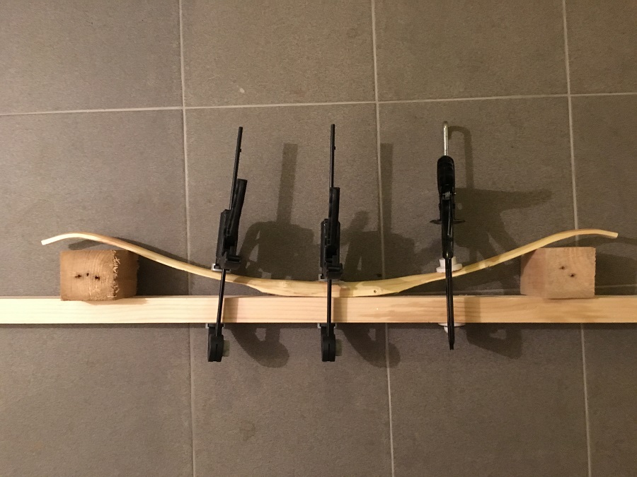

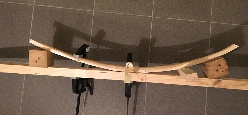

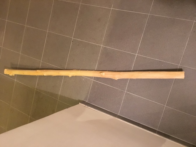

Dann noch den Vorbogen ausgeformt und gleich die Enden mit der HLP geflippt:
Vorbogen
Vorbogen

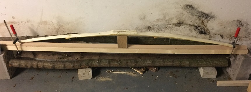

Und wieder aufgespannt:
Vorbogen
Vorbogen
Werkzeuge: Handbeil, Ziehmesser, Raspel und HLP nebst Biegeform zum Flippen.

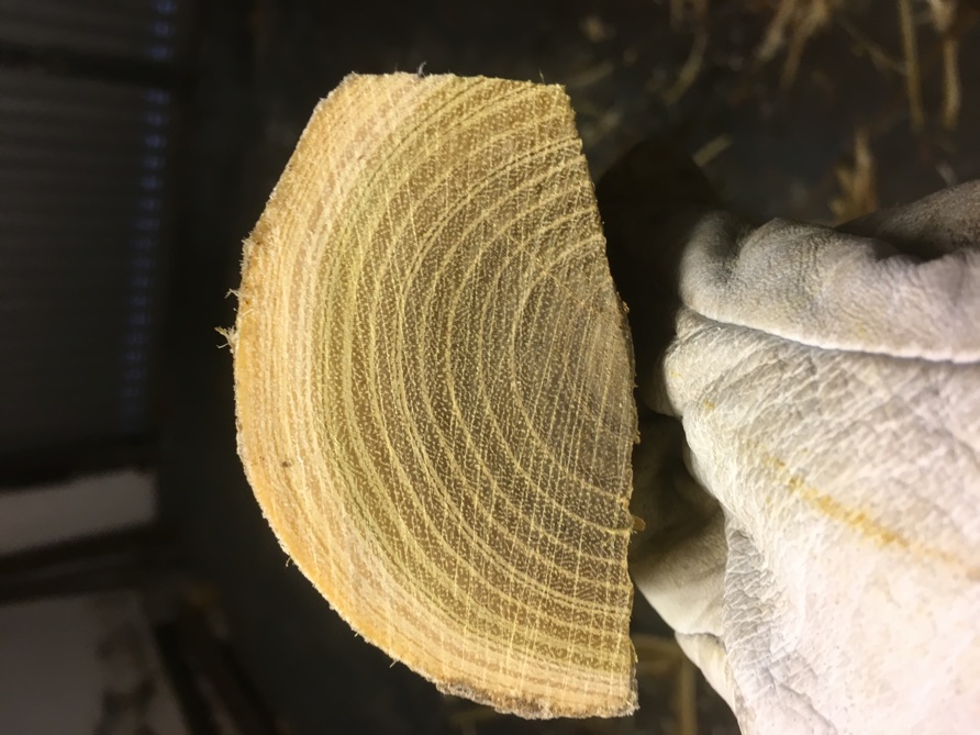

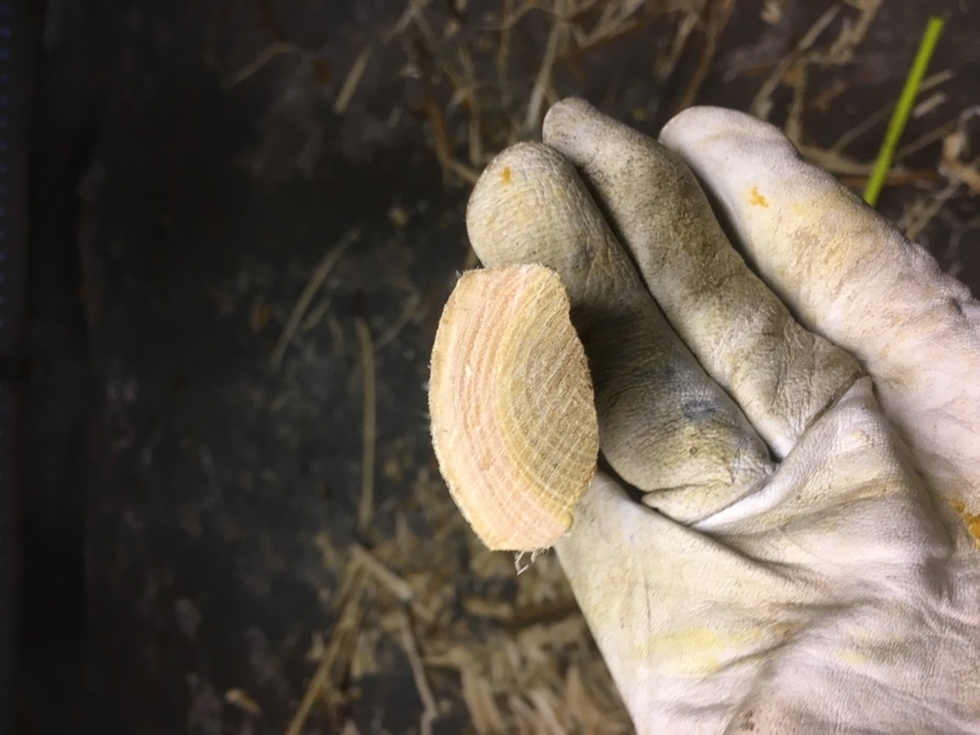

Erst den dickeren entrindet und gespalten. Das ging glücklicherweise ganz gut. Am Ende hatte ich doch ne leichte Verdrehung drin. Ob es wirklich Drehwuchs ist, oder ich nur zu doof zum Spalten, kann ich nicht sicher sagen.. :D
Die Ringe sind nicht so schön dick, dafür aber mit nem guten Spätholzanteil:
Robinie2
Robinie2
Stave mit Splint von oben:
Robinie2
Robinie2
Und von bauchseits:
Robinie2
Robinie2

Hallo torsten,
meinst du nicht die geflippten Enden zeigen in die falsche Richtung? Sollten doch vom Schützen weg gehen. Auf die untergelegten Hölzer gehört noch eine weiche Zwischenlage, um Druckstellen am Holz zu vermeiden.
inge

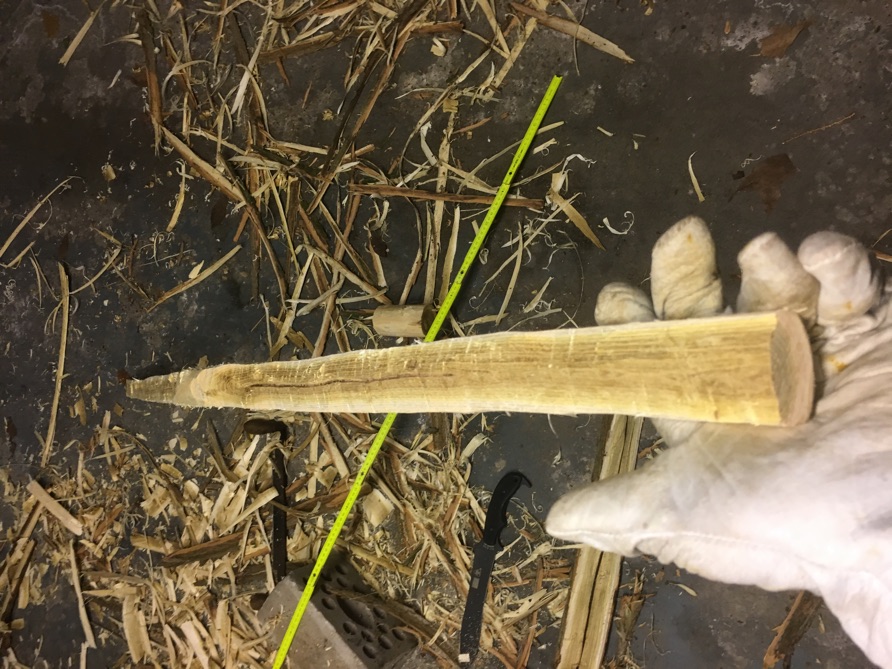

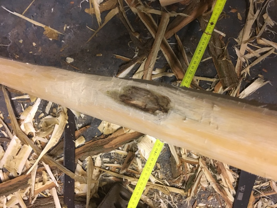

Die kleinere Robinie wurde auch gleich entrindet. Da war an einer Stelle die Rinde verletzt und zeigt da etwas Gammel. Sollte aber wegfallen, wenn ich Splint runternehme:
Robinie3 Gammelstelle

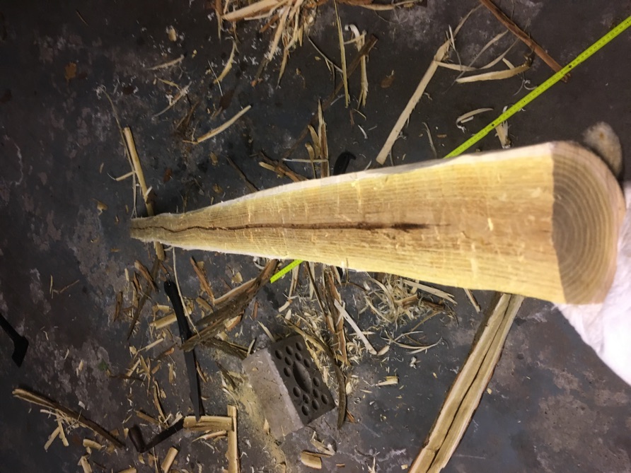

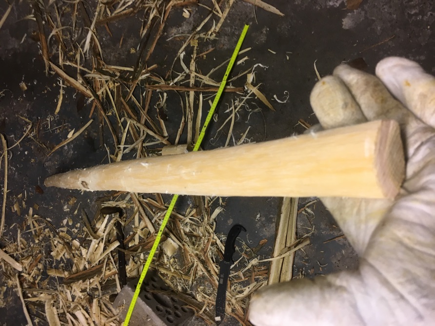

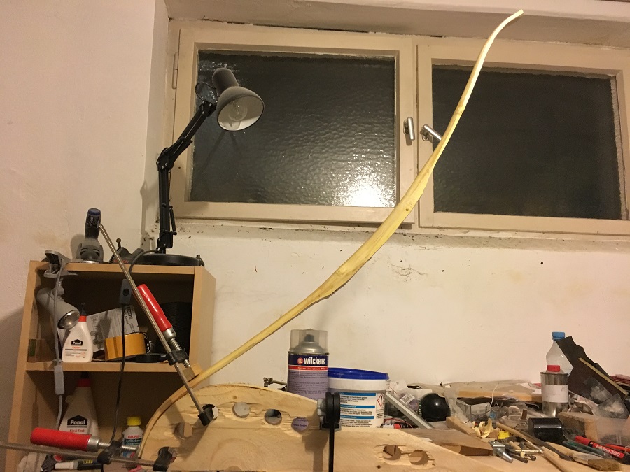

Und gleich noch runtergearbeitet. Spalten habe ich mich bei dem dünnen Ding nicht getraut, daher mit Beil und Ziehmesser bearbeitet:
Robinie3
Robinie3
Stave von oben
Robinie3
Robinie3
Von unten
Robinie3
Robinie3
Bin mir nicht sicher, ob ich die auch noch schaffe, mach aber mal weiter. Jetzt ist sie mal aufgespannt.
Robinie3
Robinie3
Jetzt muss Alles erst mal weiter trocknen...

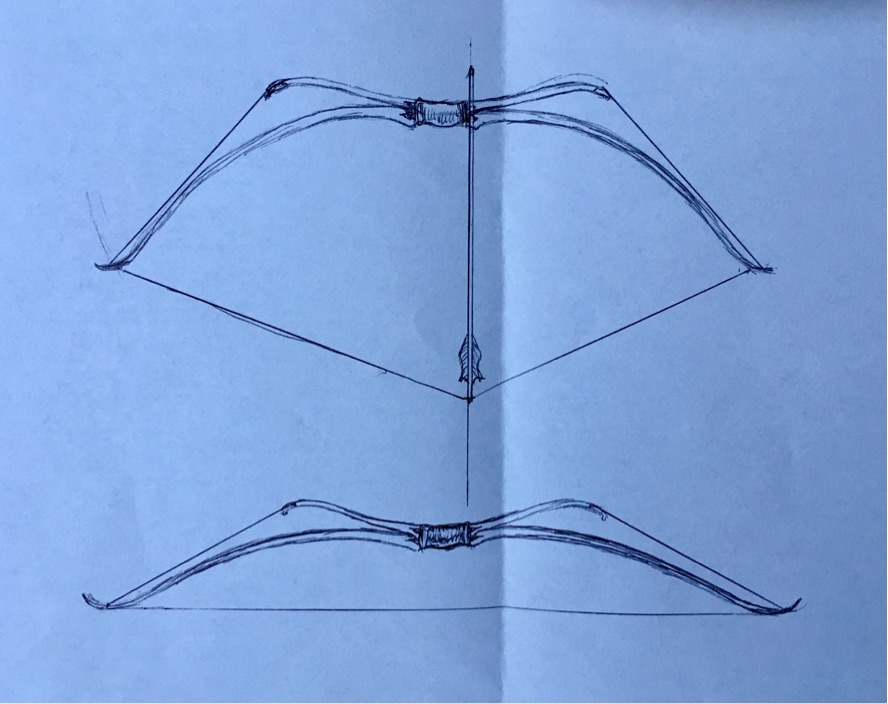

@Inge
Da hast Du normalerweise natürlich recht. Aber das hier ist nur der Vorbogen des geplanten Penobscot-Bogens. Das Teil ist gerade mal 90cm lang. Die Enden sind so geformt, weil die Kabel zum Hauptbogen über den Rücken des Vorbogens laufen sollen. Daher liegt er auch nicht mit dem Rücken, sondern mit der Bauchseite auf den Klötzen auf - und da kommt eh noch Holz weg.
Ich kann ja mal ne Skizze machen, wie der Bogen (zumindest in meinen Wunschträumen :D ) mal aussehen wird.

Hier mal eine Zeichnung, in welche Richtung der Bogen gehen soll. Die leichte „burgundoide“ Möwenform des Hauptbogens sollte so eigentlich durch den natürlichen reflexen Knick im Stave zu verwirklichen sein.
Konzept
Konzept

Irgendwie haben beide Bögen rechts kurz nachm Griff n Knick ???
