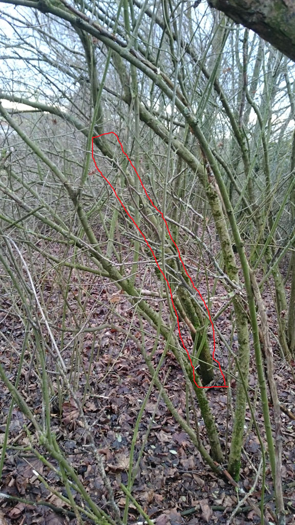

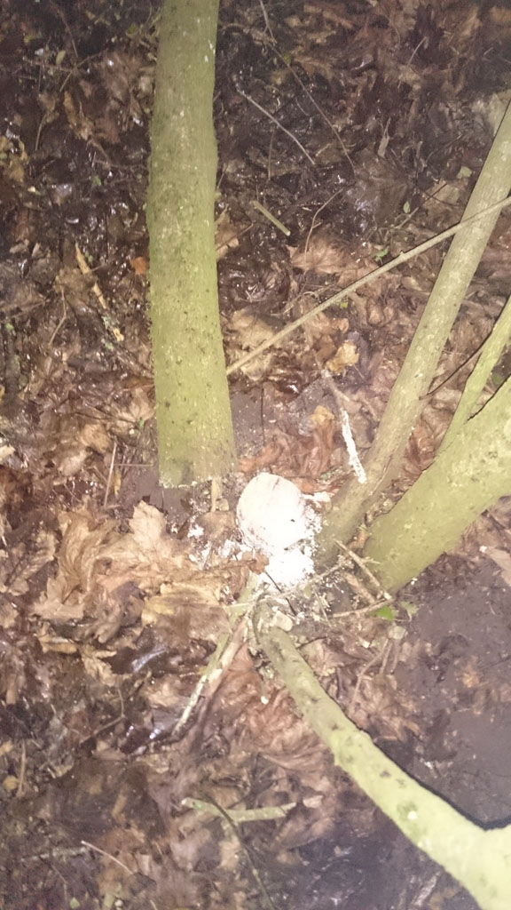

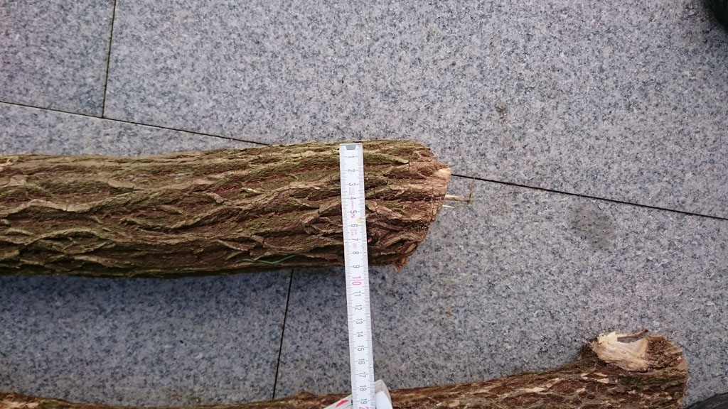

Ich war noch in der Mondnacht ab Halb1 unterwegs um zu ernten was ich beim Silversterspaziergang ausgesucht hatte.
Hartriegel: Holler: Beide Holler sind von einem Stamm, Holler 8 (Durchmesser ist der Ast)
Holler 10 ist der Stamm. Bei dem hatte ich bedenken wegen Drehwuchs, was sich nach dem Schälen bestädigte.
Den werde ich beim SAP evtl. nicht weiter bauen.

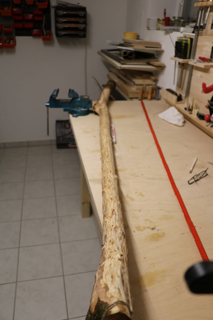

Heute Nachmittag habe ich dann erst mal die Rinde abgemacht.
Unten sind die Sägen, der Hartriegel ließ sich mit dem Japansägeblatt gut ernten, beim Holler hat sie sich gezwickt.
Das ging dann mit der Klappsäge besser.
Die Rinde vom Hartriegel habe ich mit der Kante am Rücken des Ziehmessers entfernt, danach den Rest mit heißen Wasser gebürstet und mit dem Hartholzkeil den Rest aus den Vertiefungen geschabt. Ging leicht!
Beim Holler vewendete ich aus Erfahrung die stumpfe Spachtel, geht wie durch Butter.
Sorry für die bescheidenen Bilder, die habe ich mit dem Handy gemacht und das stößt bei Nacht an seine Grenzen.

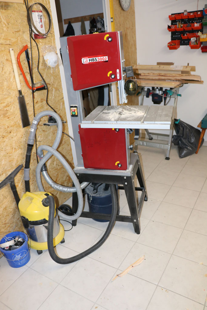

Eine Bandsäge ist seit Herbst vorhanden.
Dann werde ich ihn damit halbieren,
sobald ich dazu komme.
Der Hartriegel wird in diesem Zug dann auch gleich verjüngt.

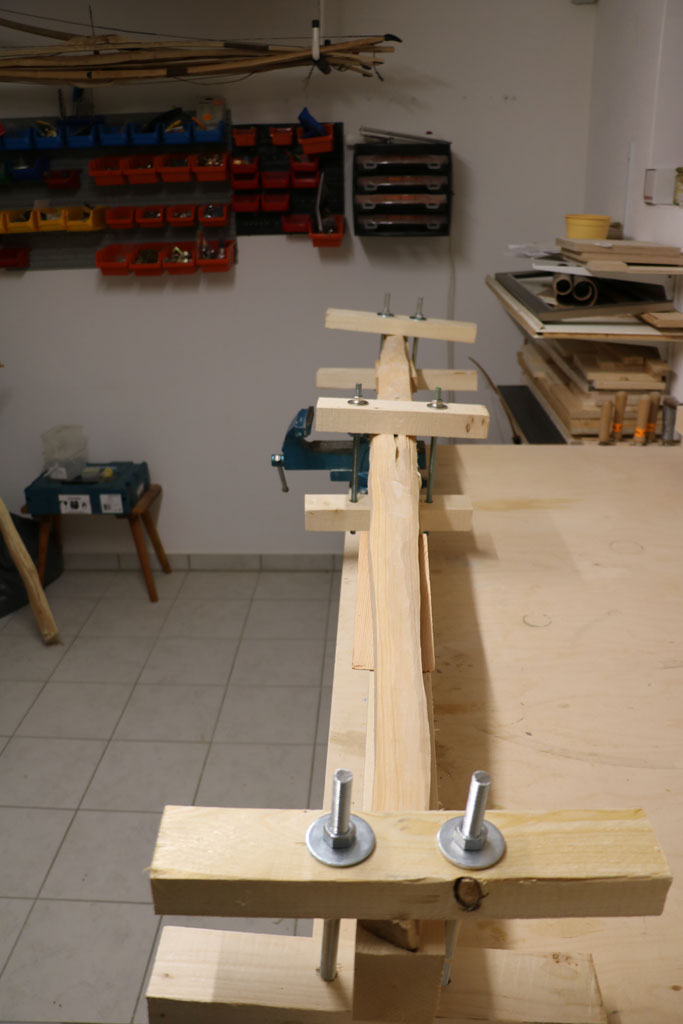

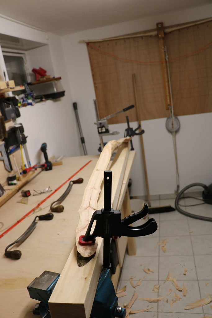

Ich kam unerwartet doch zu ein paar Stunden in der Werkstatt.
Hartriegel: Ich habe die WA mit der Bandsäge bearbeitet und den Markkanal mit dem Ziehmesser freigelegt.
Ich meine, das der Hartriegel dafür noch stark genug ist. Jetzt ist er auf ein Kantholz gespannt und liegt oberhalb von der Garage.
Der Plan ist, das er dort für eine Woche bleibt und dann darf er ins Warme.

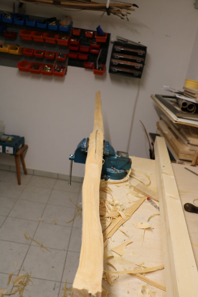

Den Holler10 habe ich dann auch gleich auf die Bandsäge.
Beim Sägen wollte ich den Drehwuchs etwas folgen und habe dabei leider
die reflexe Seite im Griff zu weit durchtrennt.
Da werde ich das Sägen wohl nochmal üben müssen!
Dann geht es mit der deflexen Seite weiter.
Die kam auch noch unter das Ziehmesser. Den Griff deflex und die WA reflex und dabei den Drehwuchs gerade gedreht.
Ich hoffe das reicht so. Er liegt jetzt neben dem Hartriegel.
Dort liegt auch der Holler8, aufgespannt und bearbeitet. An den muss ich nochmal ran.
Vielleicht übermorgen.

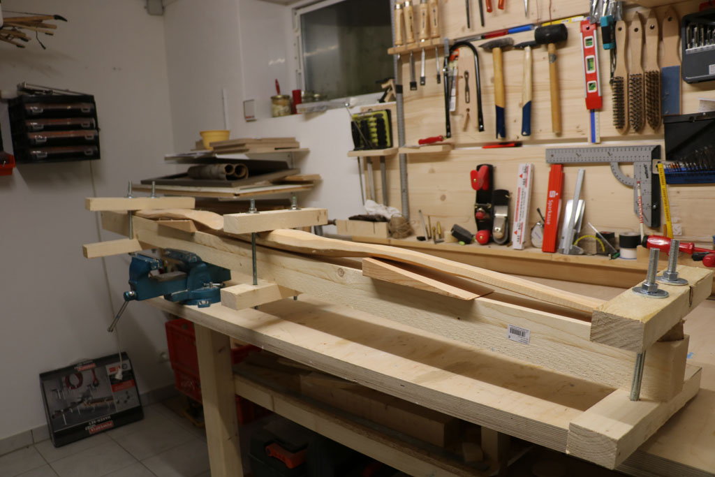

Re: Saplingbow 10, Burgunder12, Hartriegel+Holler
Hast du den auf der scharfen Kante von dem Keil aufgelegt?
Das gibt aber eine pöse Sollbruchselle.
irgendwas is ja immer
- Burgunder12
- Beiträge: 748
- Hat gedankt: 6 Mal
- Hat Dank erhalten: 2 Mal
Die Keile sind weicher als der Holler.
Danke, das schau ich mir gleich nochmal an.
