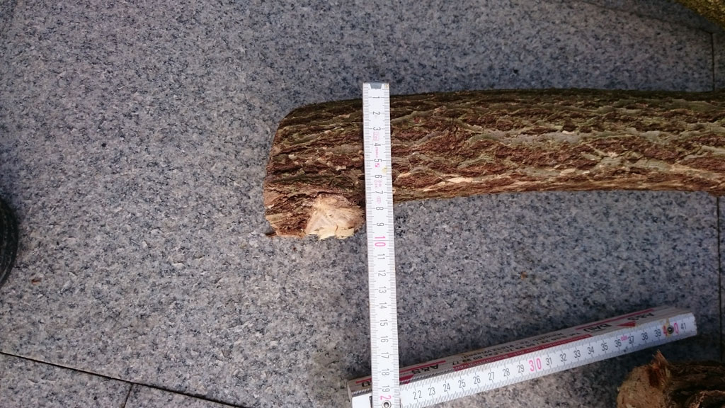

Ich war noch in der Mondnacht ab Halb1 unterwegs um zu ernten was ich beim Silversterspaziergang ausgesucht hatte.
Hartriegel: Holler: Beide Holler sind von einem Stamm, Holler 8 (Durchmesser ist der Ast)
Holler 10 ist der Stamm. Bei dem hatte ich bedenken wegen Drehwuchs, was sich nach dem Schälen bestädigte.
Den werde ich beim SAP evtl. nicht weiter bauen.
Heute Nachmittag habe ich dann erst mal die Rinde abgemacht.
Unten sind die Sägen, der Hartriegel ließ sich mit dem Japansägeblatt gut ernten, beim Holler hat sie sich gezwickt.
Das ging dann mit der Klappsäge besser.
Die Rinde vom Hartriegel habe ich mit der Kante am Rücken des Ziehmessers entfernt, danach den Rest mit heißen Wasser gebürstet und mit dem Hartholzkeil den Rest aus den Vertiefungen geschabt. Ging leicht!
Beim Holler vewendete ich aus Erfahrung die stumpfe Spachtel, geht wie durch Butter.
Sorry für die bescheidenen Bilder, die habe ich mit dem Handy gemacht und das stößt bei Nacht an seine Grenzen.

Der Hollunder stand allein zwischen anderen Zeugs. Üblich ist so ein Holunder bei uns auch nicht. Da er so toll
aussah musste der auch mit. Meist wird der Holler bei uns nicht so lang und die meisten
Äste sterben dann auch nach einer Zeit ab. Hartriegel gibt es genug. Das größte Problem sind die Gemeinden,
die die Hecken bei uns kurz halten.
Den dicken Holler werde ich am WE spalten und aufspannen.

bei Holler wäre ich mit Spalten sehr vorsichtig, da er fast immer mehr oder weniger ausgeprägten Drehwuchs hat, entweder die deflexe Seite mit dem Ziehmesser entfernen oder falls vorhanden, mit der Bandsäge teilen.

Eine Bandsäge ist seit Herbst vorhanden.
Dann werde ich ihn damit halbieren,
sobald ich dazu komme.
Der Hartriegel wird in diesem Zug dann auch gleich verjüngt.
@Bowster: Danke für den Tipp!

Der Hartriegel sieht ganz gut aus, evtl. die bessere Wahl als ein verdrehter Holler. Auch wenn er dünn aussieht, ich schätze mal der hat nach Entrinden und Trocknen ca. 4,5-5cm Dicke, daraus kannst du locker und leicht nen 50# Bogen bauen, den Markkanal kann man ggf. mißachten, wenn er nicht wesentlich dicker als ein Zahnstocher ist. Ich hab den beim letzten Sap auch drin gelassen, 42#, zum Teil innenliegender Markkanal in den Wurfarmen, ursprüngliche Dicke ca 3,5cm und hat nix an Spautz verloren.Mit Hartriegel kann man sowas machen....

Beim Hartriegel bin ich mir mit dem Design noch nicht sicher.
Bei mir ist das meisten so, das ich die Stave lange dreh und wende bis die Inspiration kommt.
Der Bogen ist eigentlich schon da, es muß nur das überschüssige Holz weg.
max. 50# . Mehr kann ich noch nicht ziehen.
Ich nehme mal was vom Bauch weg und von den Seiten.

Na ich weiss ned. Der einzige Hartriegel, der mir Stauchbrueche gekriegt hat, hatte den Kanal innen. Leider waren da auch ein paar von den kleinen schwarzen Aesten, die der auch gern hat. Wenn die dann quer im Bauch liegen ist das ned so der Brenner....Kemoauc hat geschrieben:Mit Hartriegel kann man sowas machen....![]()

Ja, Fatz da bleib ich dabei, das geht. Ich habs selber schon mehrfach praktiziert, sonst würde ich auch niemanden darauf aufmerksam machen. Das Holz ist selbst bei solch jungen Dingern annähernd genauso fest, wie bei fetteren Prügeln. Ist der Markkanal dünn genug, fällt er als Schwachstelle nahezu weg. Da der Markanal oft etwas asymmetrisch liegt, kann er bei richtiger Auswahl von Bauch- und Rückenseite selbst bei so dünnen Dingern evtl. auch komplett rausfallen. Aufgrund seiner Festigkeit darf der Bogen auch sehr schmal werden... aber wem erzähl ich das.....
.Ansonsten gilt für Hartriegel das Gleiche, wie für andere Hölzer auch... eben wenig Ungereimtheiten im Holz und bei solch dünnen Dingern gilt das natürlich entsprechend noch mehr. Schwarze,seitliche Einschlüsse sind da halt ein "No Go". Schon klar, das so etwas kein Warbow wird, aber 40-50# sind schon erreichbar, sorgfältiges Tillern vorausgesetzt.

Ich kam unerwartet doch zu ein paar Stunden in der Werkstatt.
Hartriegel: Ich habe die WA mit der Bandsäge bearbeitet und den Markkanal mit dem Ziehmesser freigelegt.
Ich meine, das der Hartriegel dafür noch stark genug ist. Jetzt ist er auf ein Kantholz gespannt und liegt oberhalb von der Garage.
Der Plan ist, das er dort für eine Woche bleibt und dann darf er ins Warme.

Den Holler10 habe ich dann auch gleich auf die Bandsäge.
Beim Sägen wollte ich den Drehwuchs etwas folgen und habe dabei leider
die reflexe Seite im Griff zu weit durchtrennt.
Da werde ich das Sägen wohl nochmal üben müssen!
Dann geht es mit der deflexen Seite weiter.
Die kam auch noch unter das Ziehmesser. Den Griff deflex und die WA reflex und dabei den Drehwuchs gerade gedreht.
Ich hoffe das reicht so. Er liegt jetzt neben dem Hartriegel.
Dort liegt auch der Holler8, aufgespannt und bearbeitet. An den muss ich nochmal ran.

Hast du den auf der scharfen Kante von dem Keil aufgelegt?
Das gibt aber eine pöse Sollbruchselle.

Die Keile sind weicher als der Holler.
Danke, das schau ich mir gleich nochmal an.
