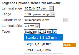

ich habe vor längerem diesen Rattan „Reiterbogen“ gebaut.
viewtopic.php?f=15&t=28238&hilit=rattan+reiterbogen
Inzwischen habe ich den Bogen fertig gebaut und eingeschossen.
Aktuell hat er bei 30 Zoll 39 lb.
Ich möchte jetzt ein Facing draufkleben. Leider finde ich wenig Informationen über den genauen Vorgang. Ich möchte mir ein Bogenholzlaminat beim Bogensport Kaufmann bestellen.
http://www.bogensport-bogenbau.at/pd/44 ... t-getarpt/
Der bietet Ahorn, Hickory, Esche, Kirschbaum und Ulme an. Snake-Jo hat mich damals beim Bau unterstützt und mir Hölzer für ein eventuelles Facing empfohlen. Unter anderem war da Kirsche dabei. Die anderen Empfehlungen bietet Kaufmann nicht an.
Die Wurfarme sind ca. 50cm lang (biegender Bereich) und 38mm breit.
1.) Soll ich die Kirsche nehmen?
2.) Welche Laminatstärke soll ich wählen: Option von 1,8 – 3,4 mm
3.) Welchen Taper soll ich wählen: Optionen Standard (1,2-1,3mm), Large (1,5-1,6mm) und Small (0,9-1,0mm)
4.) Welchen Kleber soll ich verwenden?
5.) Soll ich vor dem Kleben Tempern?
Ziel sind 50lb!
Danke für eure Empfehlungen!

1. Kirsche oder Hick
2. 2 oder 2,5 mm reichen, wenn das denn heil verschickt werden kann...
3. Häää? Das is doch alles nur 0.1 mm - also fast gar nix... Schei** was auf diesen Taper. Das must du eh beim Neutillern ausbügeln.
4. Epoxy geht leichter. Für Holzleim braucht man sehr passgenaue Klebeflächen.
5. Nö, wieso??
5. Nö, wieso??

Hallo SchmidBogen, was kosten denn die Hickorykanteln? Versandkosten hab ich keine. Ein Koll. kommt am Fr. aus Graz nach Linz und der kann mir die mitnehmen. Danke mal für die Option. Eventuell komme ich darauf zurück.
ad squid: Soll ich die Laminate also ohne Taper kaufen? Die sind sogar etwas günstiger.
Sollen die Laminate mit stehenden Jahresringen sein oder ist das egal?

Zum Taper: Wenn du nen Bandschleifer hast, brauchst du den Taper nicht. Das kannste dann auch selber machen. Wenn nicht ist das natürlich mehr Arbeit beim Nachtillern. Du kannst nicht davon ausgehen, dass du da ein passgenaues Stück Planke bekommst, die aufbabscht und fertig ist der 50-Pfünder. Das zieht Tillerarbeit nach sich.
Aber so wie du schreibst, ist das etwas komisch: Alle Taper drehen sich immer nur um 1/10 mm. Was soll das?
OK, OK, da gehen stehende Ringe natürlich auch.

@Sqid: Das hat er schlecht abgeschrieben. Das ist nicht von-bis, sondern der Taper. Das 1/10mm ist die Toleranz des Tapers.
Guckst du: http://www.bogensport-bogenbau.at/pd/44 ... t-getarpt/

Sorry! Ich hab mit Laminaten eben Null Erfahrung! Abgeschrieben hab ich aber korrektfatz hat geschrieben:Das hat er schlecht abgeschrieben.
@Sqid: Bandschleifer hab ich keinen, Nachtillern ist klar!
Sind 3,4mm ausreichen? (max. Stärke beim Kaufmann in Graz)
Ist Hickory (auch 5mm möglich) besser als Kirsche oder ists egal?
Welchen Taper jetzt?
Bitte um Hilfe!
