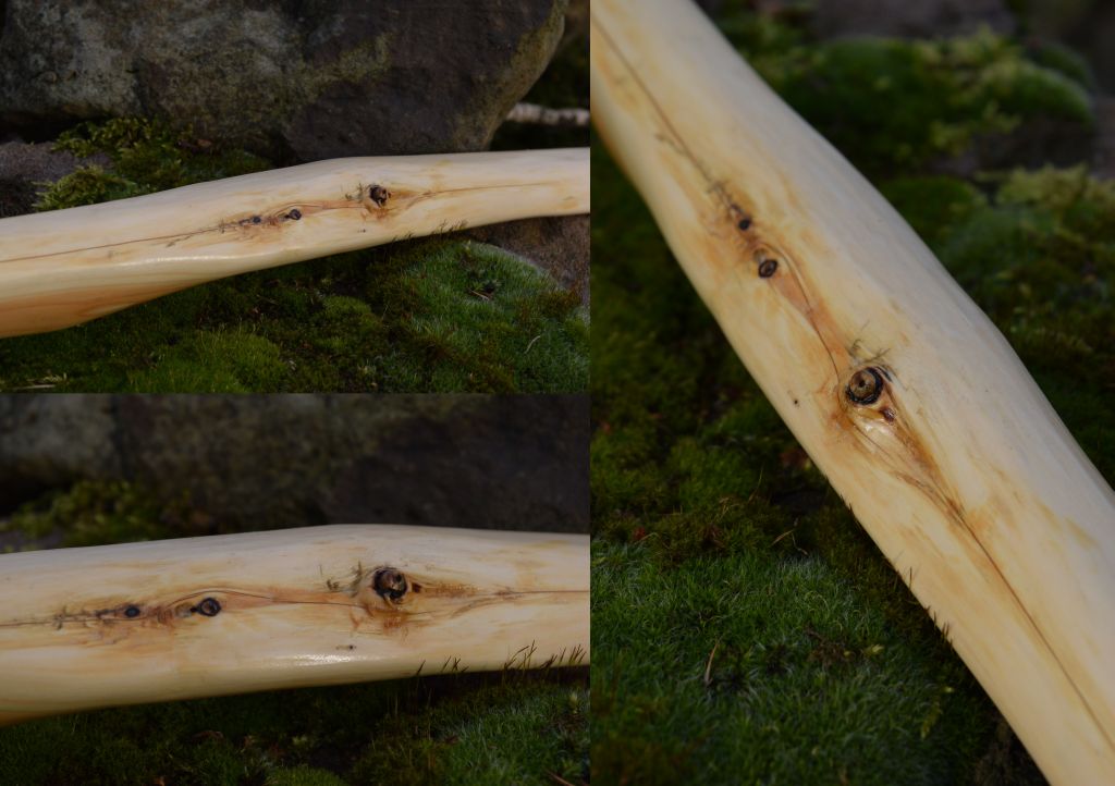

Re: Saplingbow 9, Rotzeklotz, Eibenrecurve, Hasel-Flatbow
Danke fürs Feedback, freut mich, dass Bogen und Präsi gefallen!
Hier noch ein paar Bilder, die es nicht in die Präsi geschafft haben: Ein paar der namensgebenden Augen und die Tipps aus einer anderen Perspektive.
