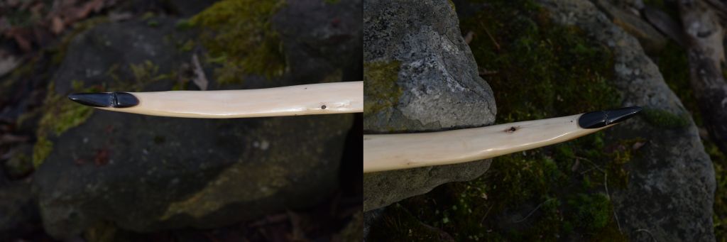

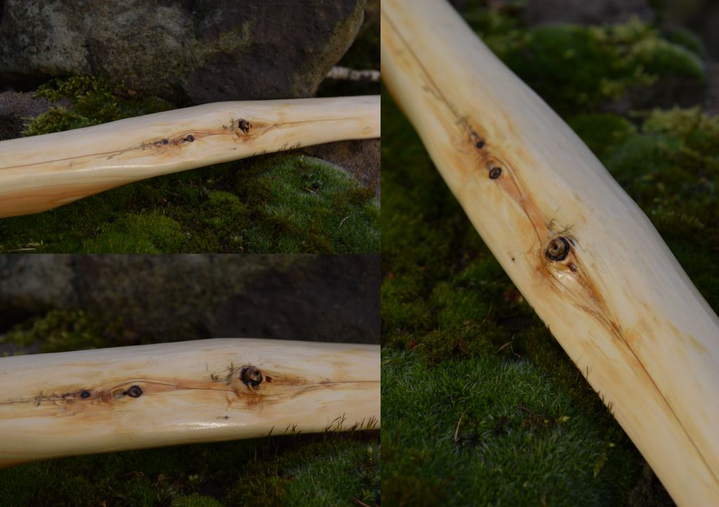

Hier noch ein paar Bilder, die es nicht in die Präsi geschafft haben: Ein paar der namensgebenden Augen und die Tipps aus einer anderen Perspektive.

Hey, netter Bogen - die Nocken gefallen mir besonders gut. Und Eibe iss halt einfach ein sehr schönes Holz.

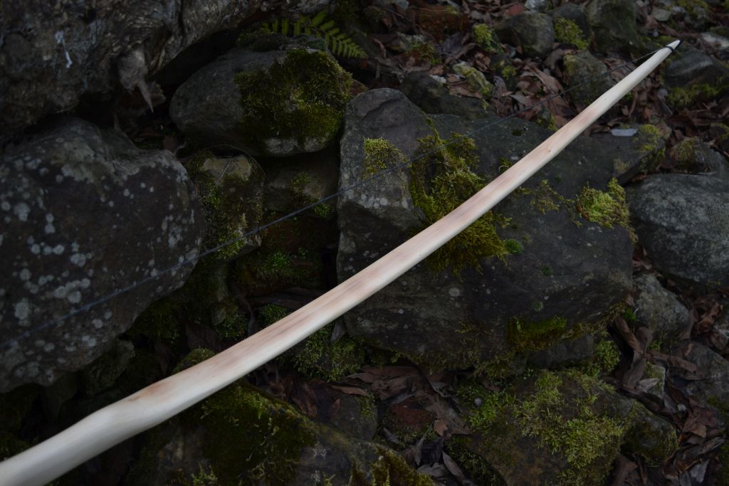

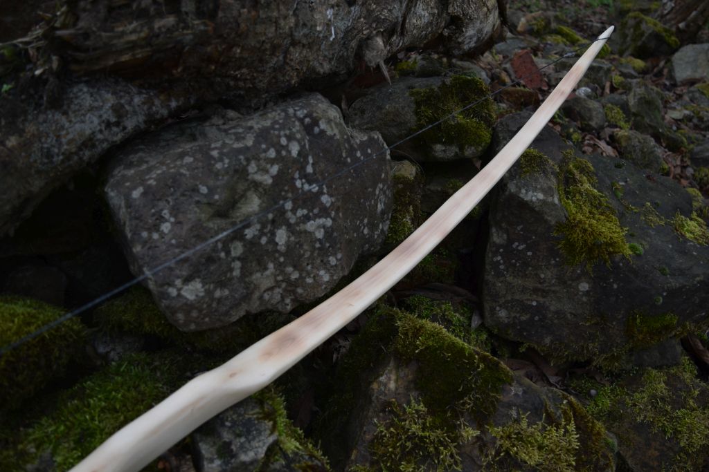

Der Hasel, der die Frist leider verpasst hat, is nun auch fertig. Ich muss schon sagen, mit geröstetem Bauch geht das Ding gut ab und muss sich vor so mancher Eibe nicht verstecken. Finish is mit Leinölfirnis, passt am besten zu Hasel. Ich habe Hasel auch schon mit Danish Oil und Schellack gefinisht, das will mir aber irgendwie nicht so recht gefallen. Schellack wär noch mal nen Versuch wert, mit nem schön dunkel gerösteten Bauch.
Daten:
Zuggewicht: 51lbs@28"
Gewicht: 501g
Vollpyramidialer Flachbogen
Gerösteter Bauch
Overlays aus Horn
Finish: Leinölfinis
Es war ein tolles Turnier!
Daten:
Gewicht: 501g
Gerösteter Bauch
Overlays aus Horn
Finish: Leinölfinis
