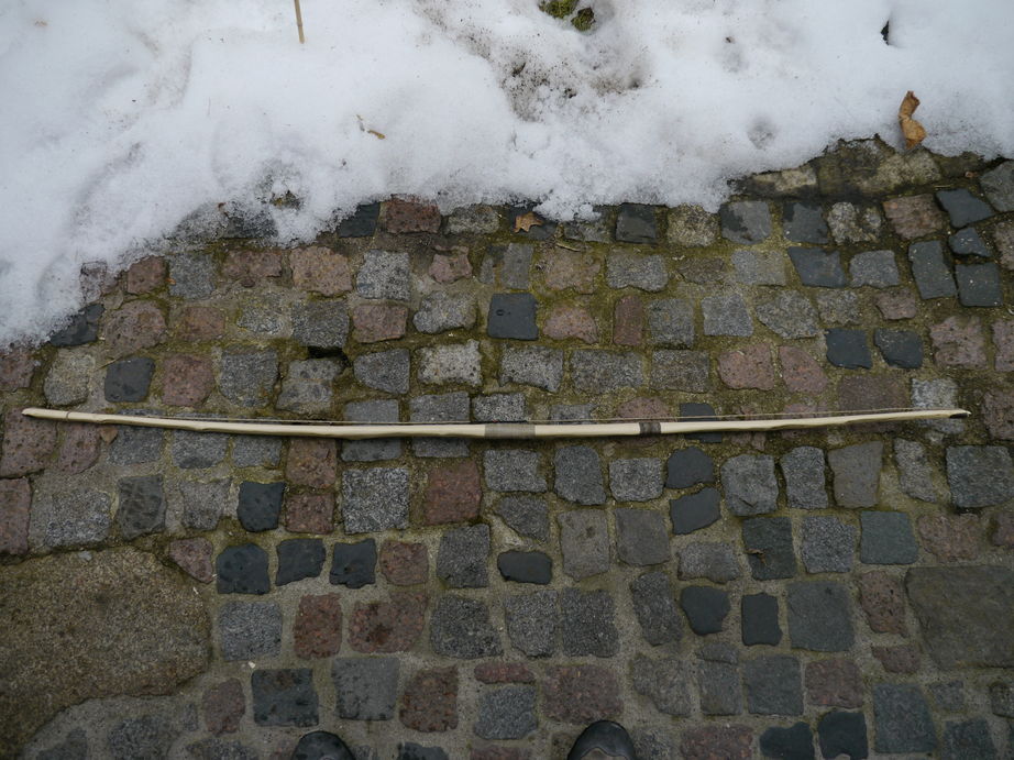

Schwarze Seele
Schwarzdorn(Schlehe)
NtN: 161cm
Zugewicht: 37#@28''
Max. Asuzug : 28''
Gewicht mit allem : 545g
Sehne : Dacron 12 Strang
Bautherad: http://www.fletchers-corner.de/viewtopic.php?t=29371

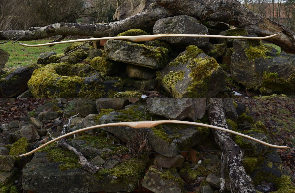

Auszug
Auszug
Von vorne
Von vorne

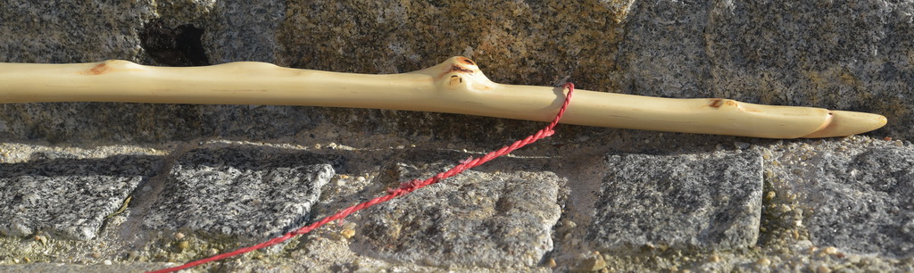

Der böse Ast
Der böse Ast

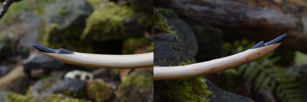

Griff
Griff
Nocke
Nocke
Aufgespannt
Aufgespannt
Abgespannt
Abgespannt

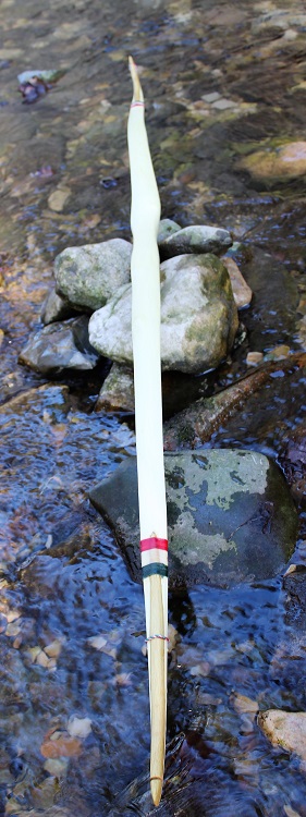

Der Falke
Hartriegel
NtN. 178cm
Zuggewicht: 65#@28''
Max.Auszug: 29''
Gewicht mit allem: 690g
Sehne: Darcron 16Strang
Design: ElB
Bauthread: http://www.fletchers-corner.de/viewtopic.php?t=29371

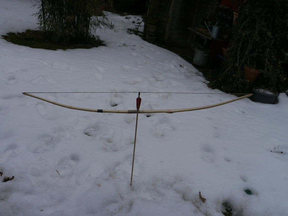

Auszug
Auszug

Aufgespannt
Aufgespannt
Abgespannt
Abgespannt

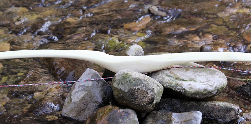

Nunavut
der Name stammt von einem Territorium im Norden Kanadas mit besonderen Rechten für die dort lebenden Inuit
Infos zu Nunavut
Inuitbogen mit Kabelbacking
nach Vorbild eines historischen Originales (Bogen in der Mitte)
Was ist der ursprüngliche Grund für solch ein aufwendiges Verfahren? Die Antwort gibt Hilary Greenland wie folgt:
"Klebstoffe aus Tieren oder Harzen funktionieren in diesem Klima nicht zuverlässig. Die Kälte macht das Holz spröde und brüchig. Du brauchst einen Bogen, aber was sollst du tun? Nutze Dein Wissen über Seile und Knoten! Darin waren die Inuit und die sibirischen Stämme der Eiswüste Meister" Greenland 1997, Seite 126
Bauthread
Holzart: Holunder
Länge: 125cm (Packmass aufgespannt)
Zuggewicht: 41# @ 26"
Gewicht: 360 gramm
Standhöhe: 11cm
Kabelbacking aus 1,3mm dickem Leinengarn
Knochenverstärkung an den Recurves
Finish: 2x selbsthergestellte Pigmentfarbe Kasselerbraun, 2 x Hartöl, 1x Hartwachs
Sehne: 10 Strang Dacron
Pfeilgeschwindigkeit: 132 fps (9 gpp und 24" Auszug)
Fertigungszeit: 17 Tage davon 10 Tage Trocknung
Zuggewichtszunahme durch das Kabelbacking: 6# oder 17,1%
mein besonderer Dank für ihre Unterstützung geht an Chirion, fatz, killerkarpfen, Inge, Heidjer, locksley und Osboan
Es hat mir großen Spass gemacht mich an die Knoten zu wagen und meinen ersten Bogen aus dem wunderbaren Holunderholz zum Leben zu erwecken...
liebe Grüße benzi
PS Dank an das beste Pferd der Welt, Rika unsere Fjordstute!

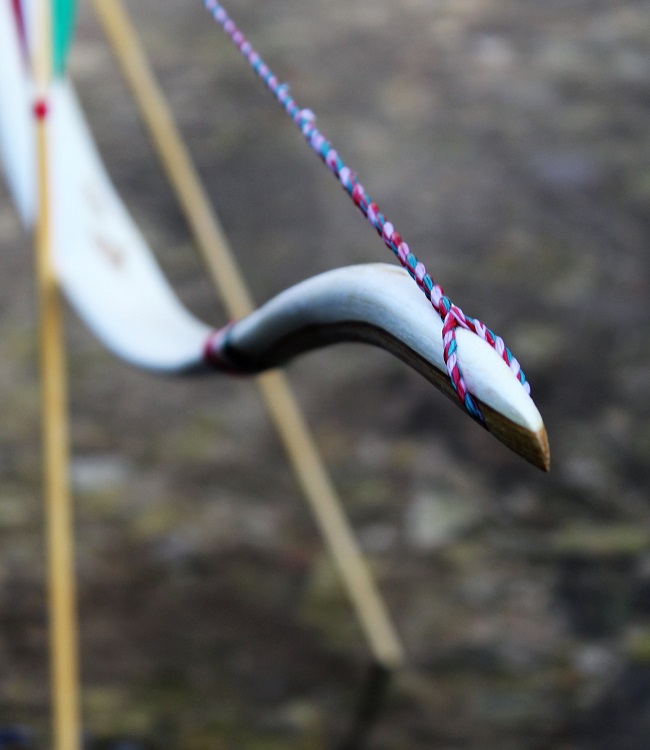

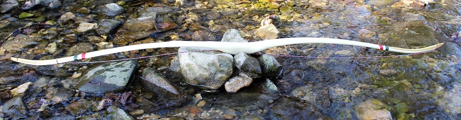

Mohave
https://de.wikipedia.org/wiki/Mohave
Indianerbogen im kalifornischen Stil
nach Vorbild eines historischen Originales (Grayson Sammlung Kat. Nr. 1995-0729)
Recurves mit Wolle umwickelt
Bauthread
Holzart: Hasel
Länge: 114,5cm (Packmass aufgespannt)
Zuggewicht: 42# @ 26"
Gewicht: 260 gramm
Standhöhe: 12 cm
Pfeilgeschwindigkeit: 133 fps
Finish: Bemalung mit Abtönfarbe, Hartöl und Hartwachs
das Projekt hat sich spontan ergeben, als ich das Original von Jürgen angesehen habe... es war ein Anlass mein Indianeroutfit aus der Mottenkiste zu holen... es hat Spass gemacht!
liebe Grüße benzi

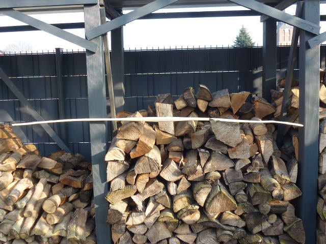

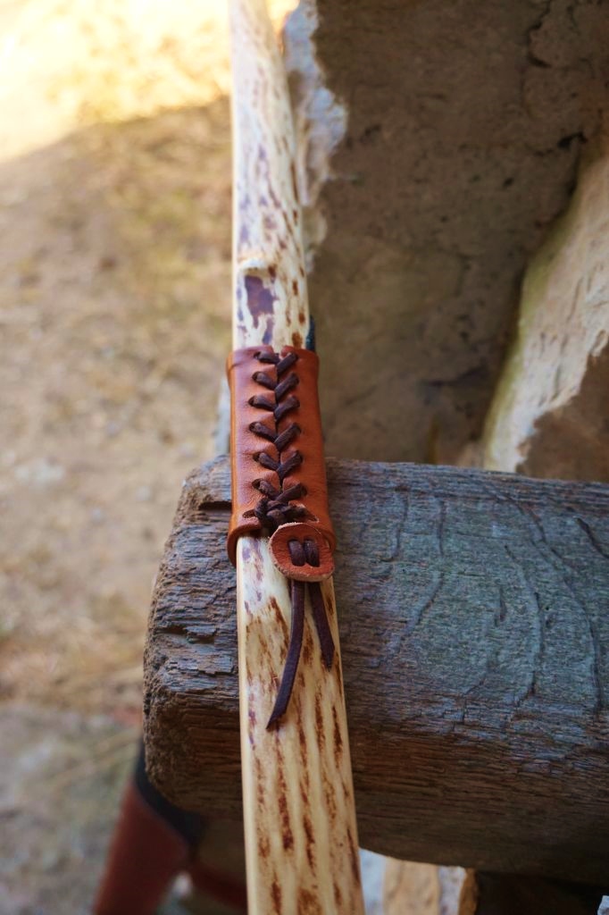

Strammer Max
Hartriegel
NtN. 62" 157,5cm
Zuggewicht: 41#@28''
Gewicht incl. Leinensehne: 430g
Overlays aus Kokosnuss.
Link zum Bauthread: http://www.fletchers-corner.de/viewtopi ... 75&t=29382
Eigentlich sollte es ja ein Warbow werden. Leider war er dann doch zu krumm und ich musste ihn radikal einkuerzen.
28"
28"
28"
28"
standhoehe
standhoehe
nocke
nocke
nocke
nocke
nocke
nocke
abgespannt
abgespannt
Zuletzt geändert von fatz am 12.02.2017, 17:48, insgesamt 1-mal geändert.

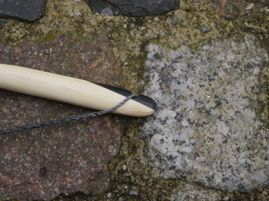

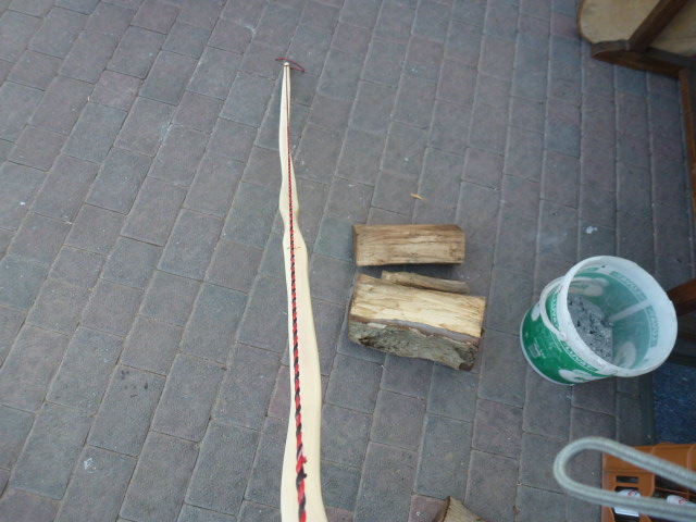

Langer Moritz
Hartriegel
NtN. 74" 188cm
Zuggewicht: 68#@32''
Gewicht incl. Sehne: 679g
Sehne 10Strang Fastflight
Oberlays aus Horn
Eigentlich der kleine Bruder des Strammen Max, aber da der einen Kopf kuerzer gemacht werden musste ist er jetzt der Grosse. Weite hab ich noch nicht gemessen, aber er kommt weiter als mein Ulmenbogen und der schiesst so ca 190m. Das koennte mein erster Bogen sein, der ueber 200m kommt.
abgespannt
abgespannt
ruecken
ruecken
sehnenlage
sehnenlage
"Griff"
"Griff"
standhoehe
standhoehe
32"
32"

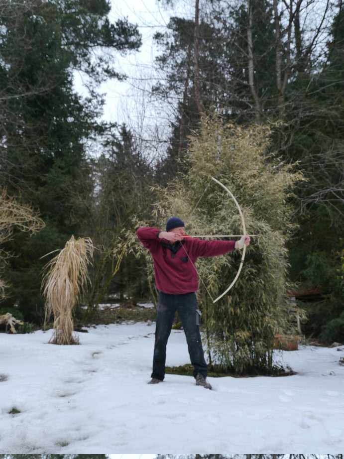

Snaky Red Riegel
viewtopic.php?f=75&t=29378
roter Hartriegel
167 cm NtN
42#@28"
435 Gramm mit 12 Strang B50
Selfnocks
Der obere Wurfarm ist ein wenig snaky,mit dem Tiller des Unteren bin ich nicht zufrieden.
Da er aber gut wirft und nach ca.100 Schuß noch keine Änderung eingetreten ist,laß ich ihn erstmal so,
da ich nicht weiteres Zuggewicht verlieren wollte.
Geplant waren ca.50",gelandet bin ich bei 42.An der Problemstelle im oberen WA
mußte ich noch ordentlich Material abnehmen,um dort Biegung reinzubekommen.

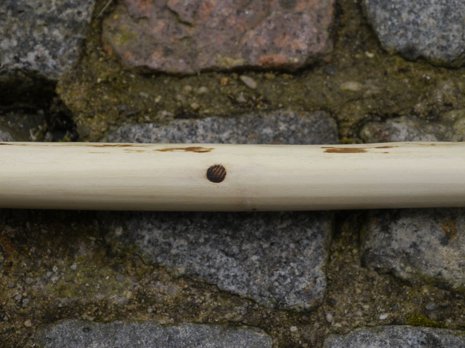

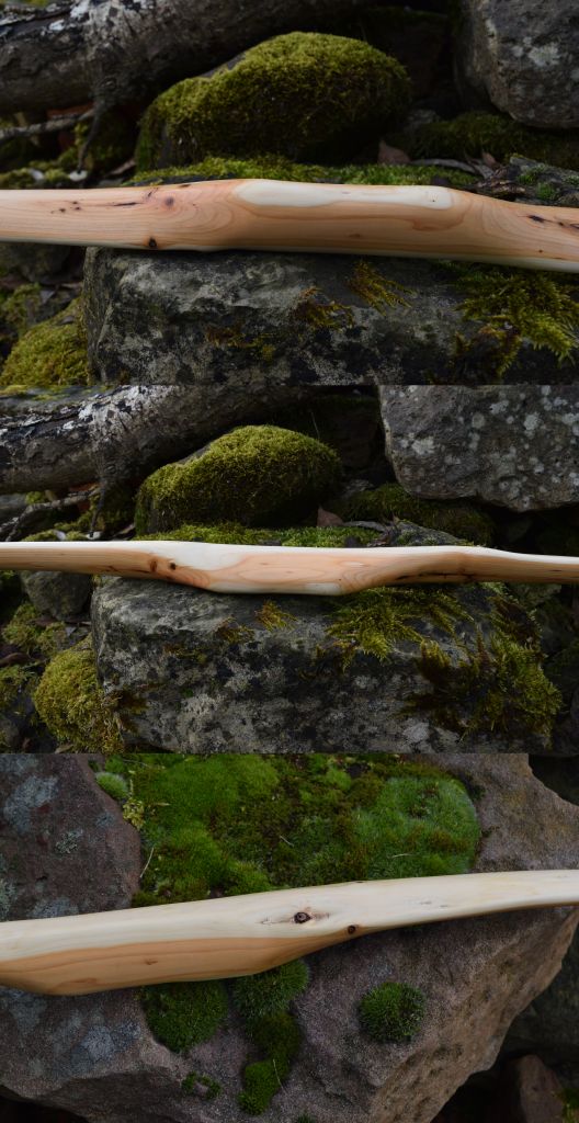

"Eleven Eyes"
Eibe
1,7m N/N
40lbs@28"
480g
Finish: Danish Oil
Overlays: Horn

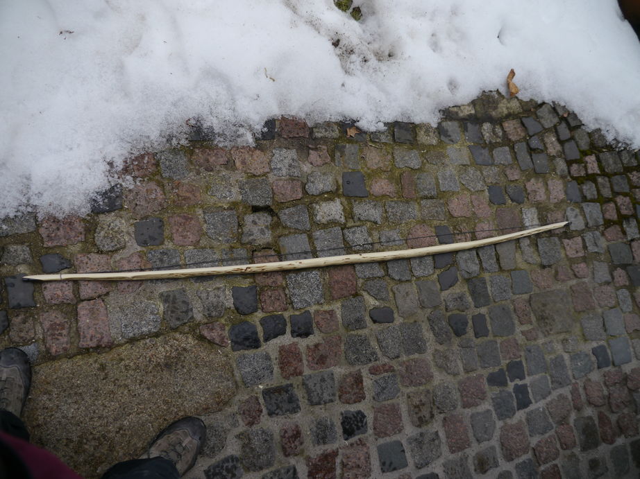

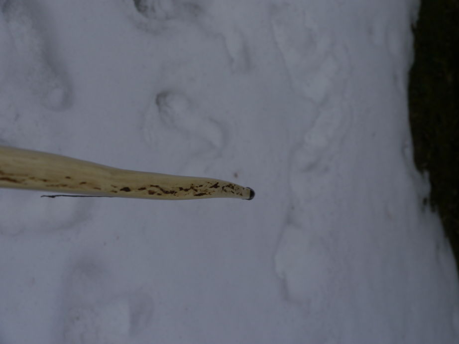

Der Bogen hat über etwa die halbe Länge im Bogenrücken einen mit Epoxy gefüllten Längsriss. Kurz nach dem Griff setzt beim oberen Wurfarm ein Deflex ein, den ich versucht habe, mit Dampf etwas zu reduzieren. Beim Tillern ist er aber leider wieder zurückgekommen. Der Bogen hat elf Äste oder "Augen" integriert, daher der Name. zum Bauthread gehts hier: http://fletchers-corner.de/viewtopic.php?f=75&t=29421

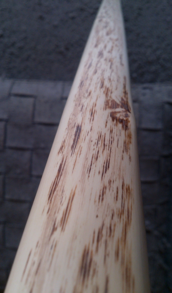

Hasel (Corylus avellana) warbow "35 DAYS"
Länge: 75,6"
Zuggewicht: 101#@30"
Gewicht: 805 g
Nocken: Rinderhorn
In der Mitte 39 mm breit und 31,5 mm dick
Finish: 1 Lage weiß pigmentierter Ölmix, 1 Lage Ölmix, 1 Lage Wachs-Harz-Mischung (Biene, Carnauba, Dammar)
abgespannt
abgespannt
Standhöhe
Standhöhe
Vollauszug 30&quot; - nur auf der Tillerwand, da mir der Bogen aktuell noch zu stark ist<br />Immerhin braucht es mehr als 60# um den Bogen auf Standhöhe zu bekommen
Vollauszug 30" - nur auf der Tillerwand, da mir der Bogen aktuell noch zu stark ist
Bauchansicht - leicht getempert - weit und breit keine Stauchbrüche zu sehen
Rückenansicht
Rückenansicht
Nocke Oben
Nocke Oben
Nocken Unten
Nocken Unten
Bauchrundung in der WA-Mitte
Rückenansicht
Rückenansicht
arrow-pass und Ringstärken

eine hat es beim einschießen etwas gelupft, deswegen die Wicklung in Tricolori.
Länge Kerbe zu Kerbe 162 cm
Gewicht: 562 Gramm
Breite am FA 45mm fallend zur Kerbe mit 9mm
Dicke am FA ca 35.. an der Kerbe 14mm
Griffmitte 36x36mm
Zuggewicht bei 28" ist 50 Lb

Chiara
Holzart: Weißdorn
165cm N/N
38#@28"
600g mit 8 Strang FF (Spectra)
Griff: Lederband
Arrowpass: Horn
Selfnocks
Finish: Auro Hartöl
Bauthread:http://www.fletchers-corner.de/viewtopi ... 75&t=29403
Detail oberer WA
Detail oberer WA
Sehnenlage
Sehnenlage
oberer WA
oberer WA
