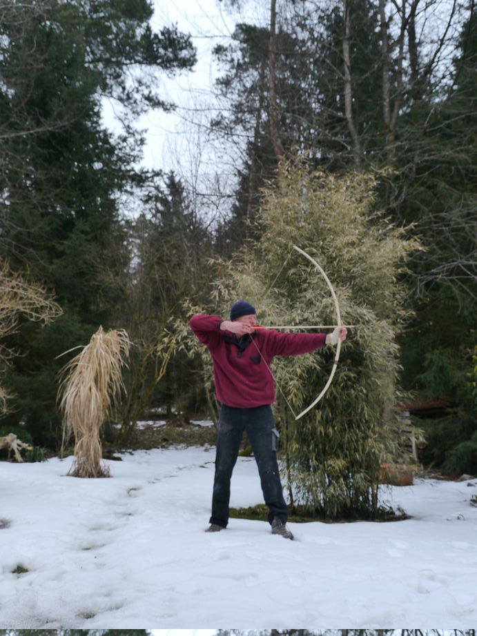

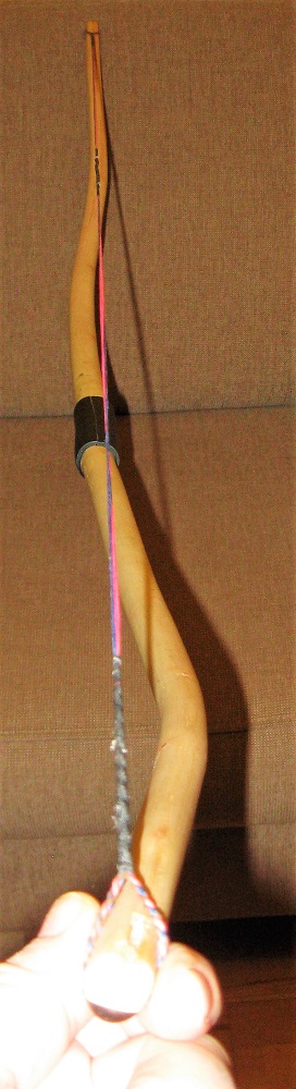

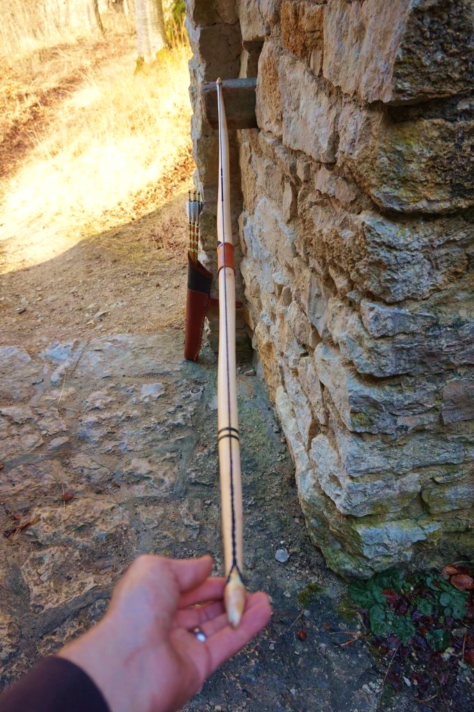

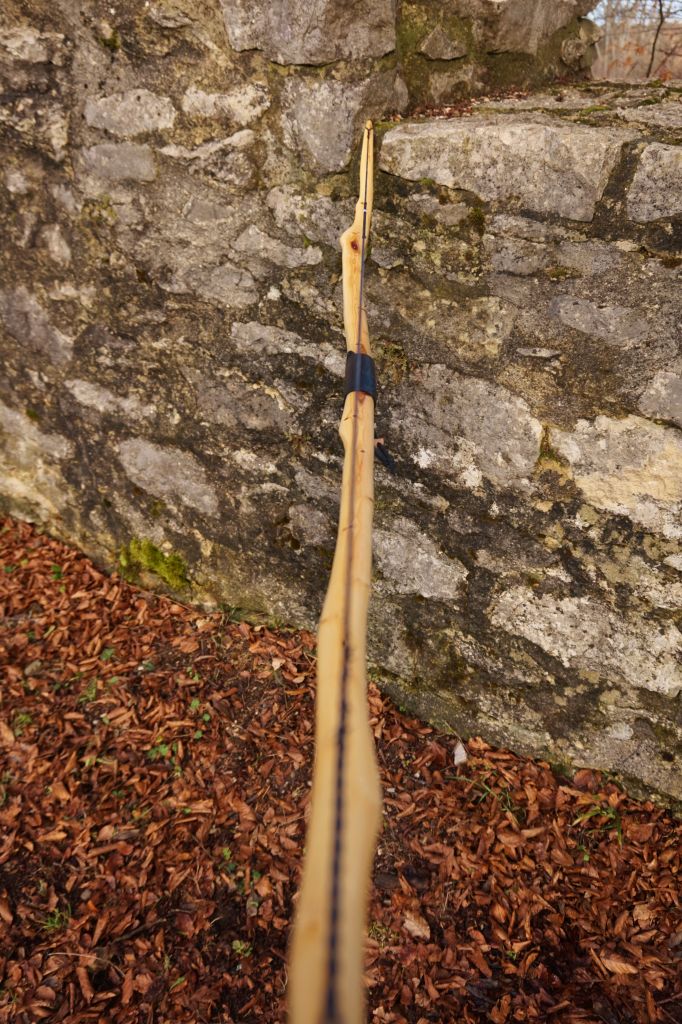

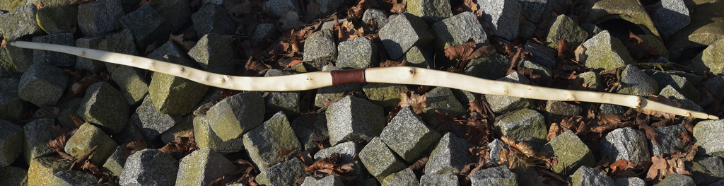

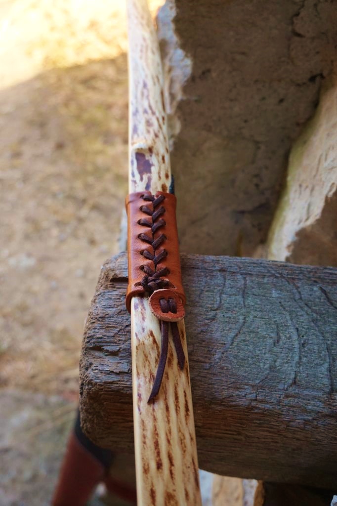

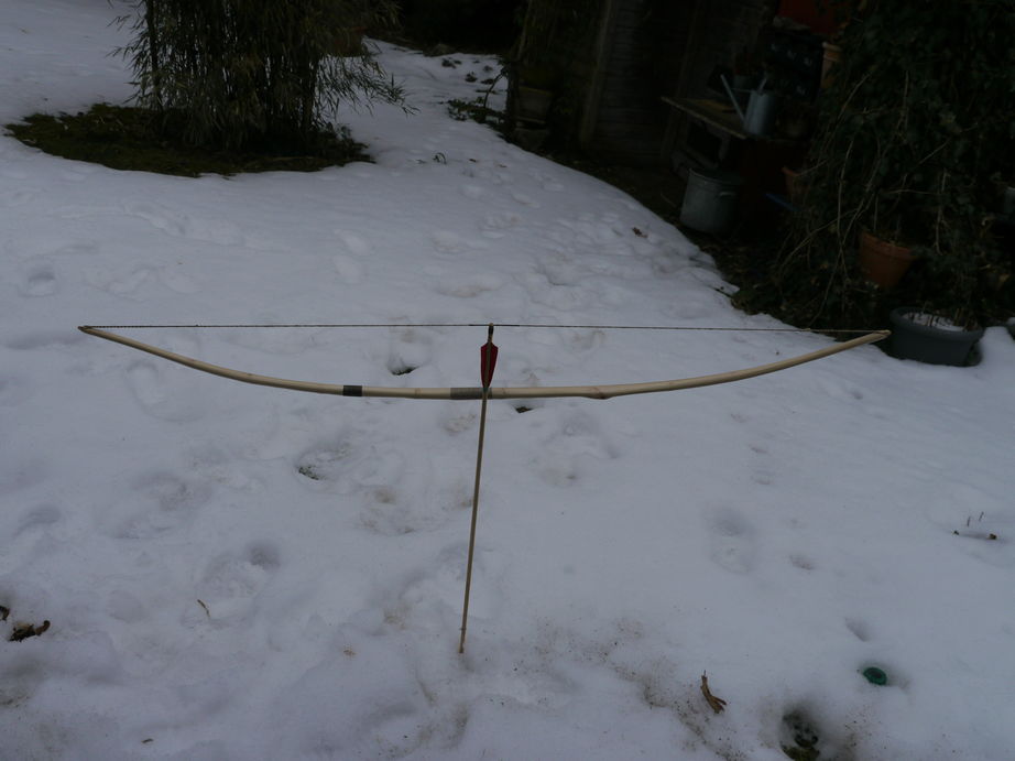

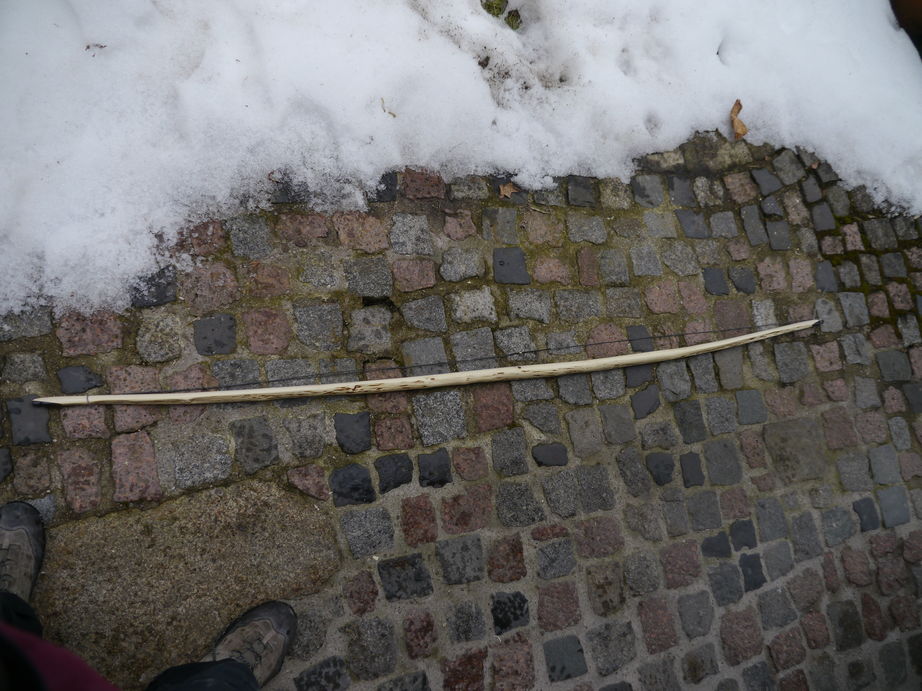

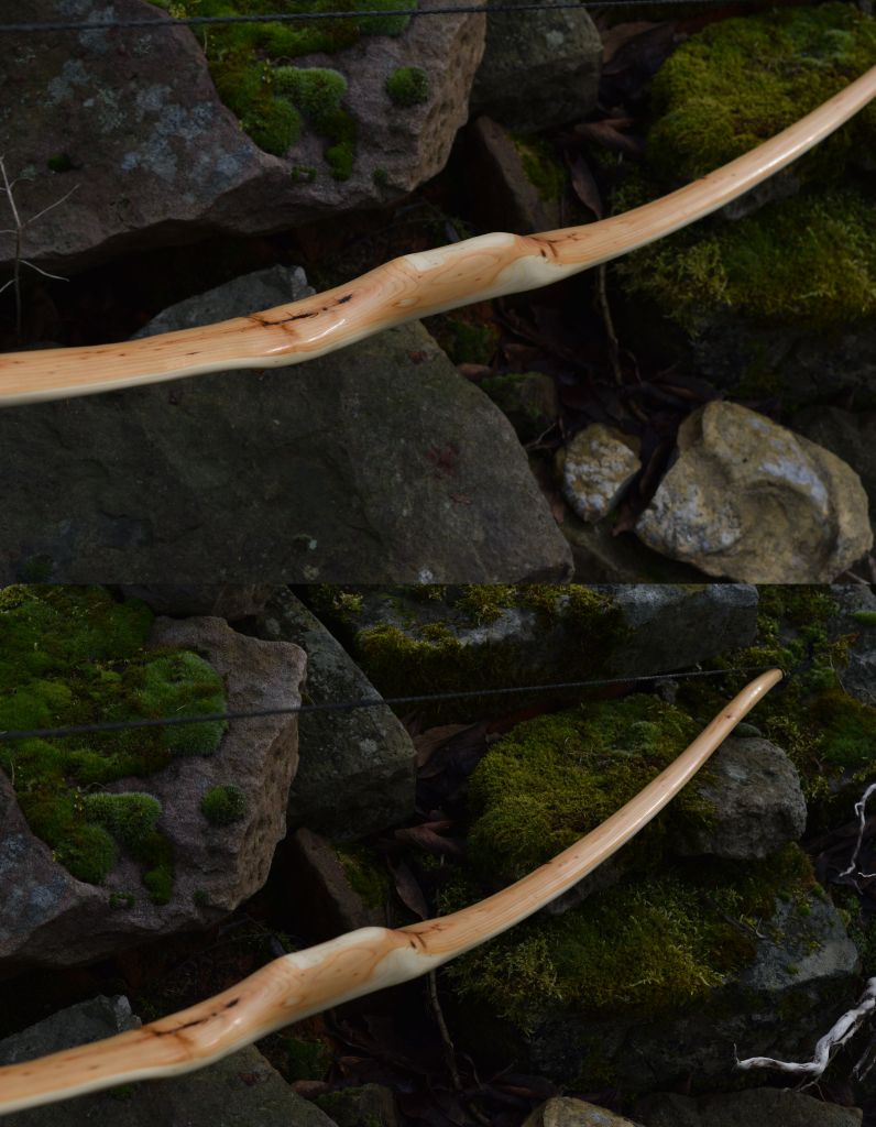

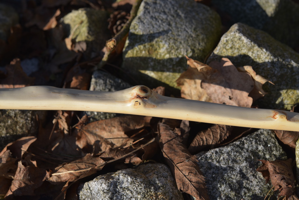

Schwarze Seele
Schwarzdorn(Schlehe)
NtN: 161cm
Zugewicht: 37#@28''
Max. Asuzug : 28''
Gewicht mit allem : 545g
Sehne : Dacron 12 Strang
Bautherad: http://www.fletchers-corner.de/viewtopic.php?t=29371
Auszug
Auszug
Von vorne
Von vorne

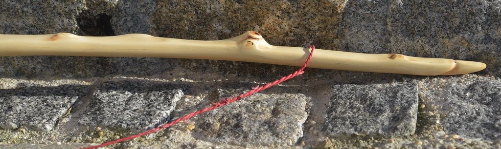

Der böse Ast
Der böse Ast
Sehnenverlauf
Sehnenverlauf

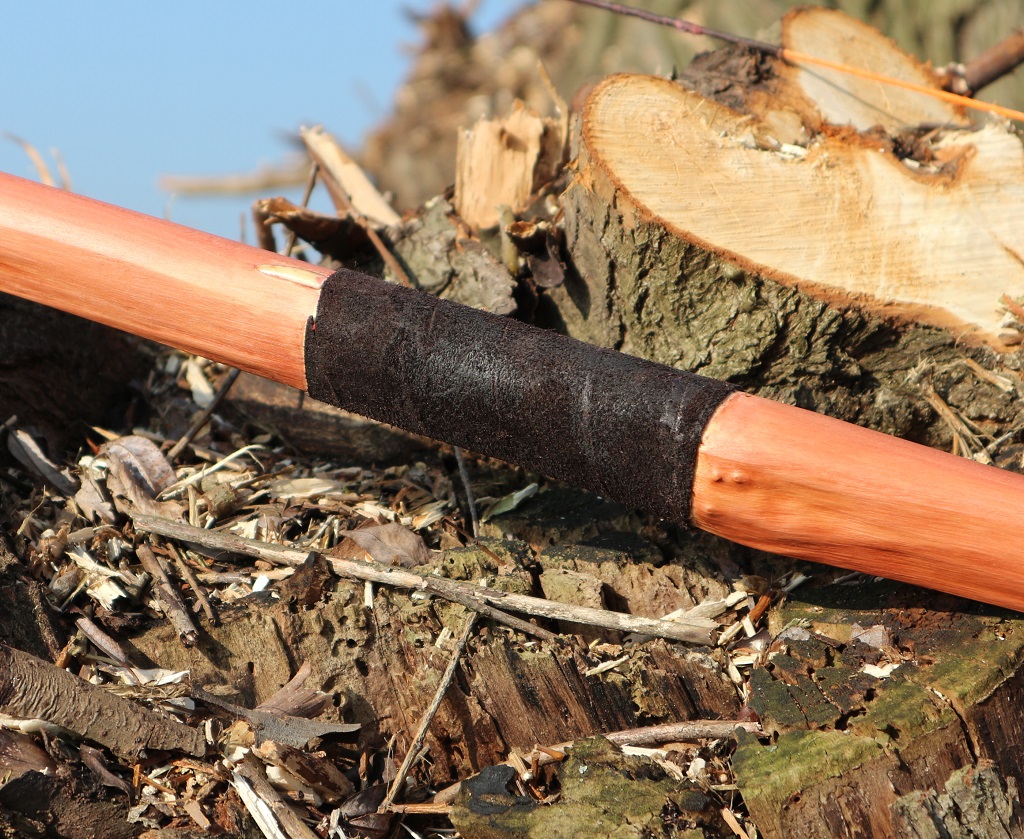

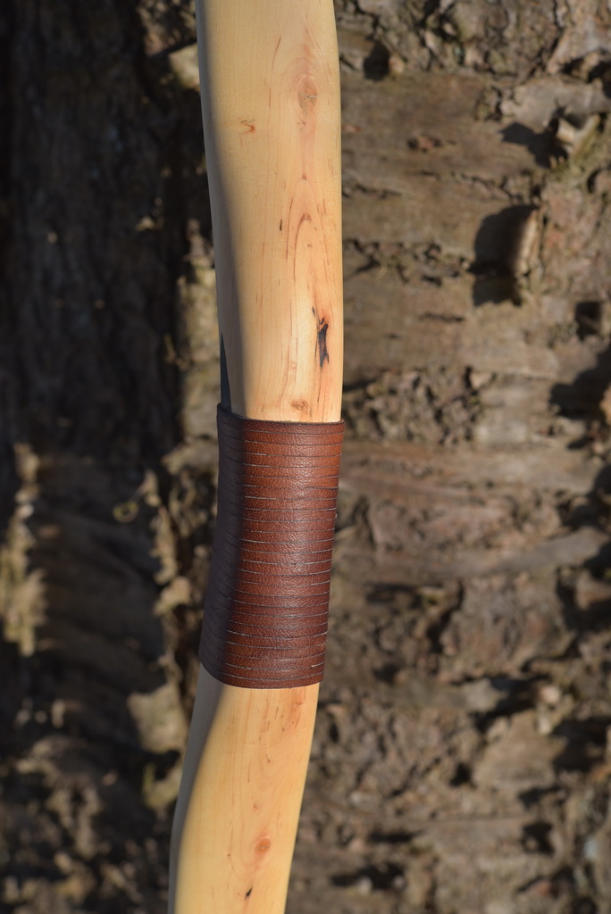

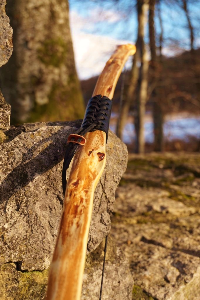

Griff
Griff

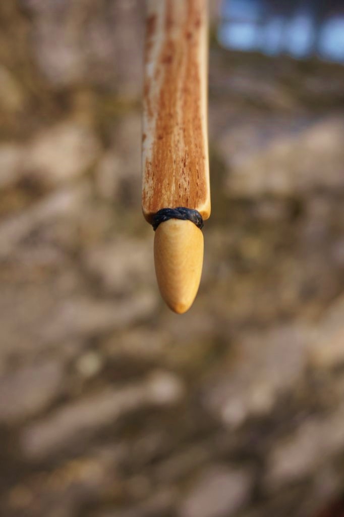

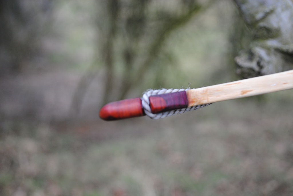

Nocke
Nocke
Aufgespannt
Aufgespannt
Abgespannt
Abgespannt
Zuletzt geändert von Hieronymus am 09.02.2017, 19:17, insgesamt 1-mal geändert.

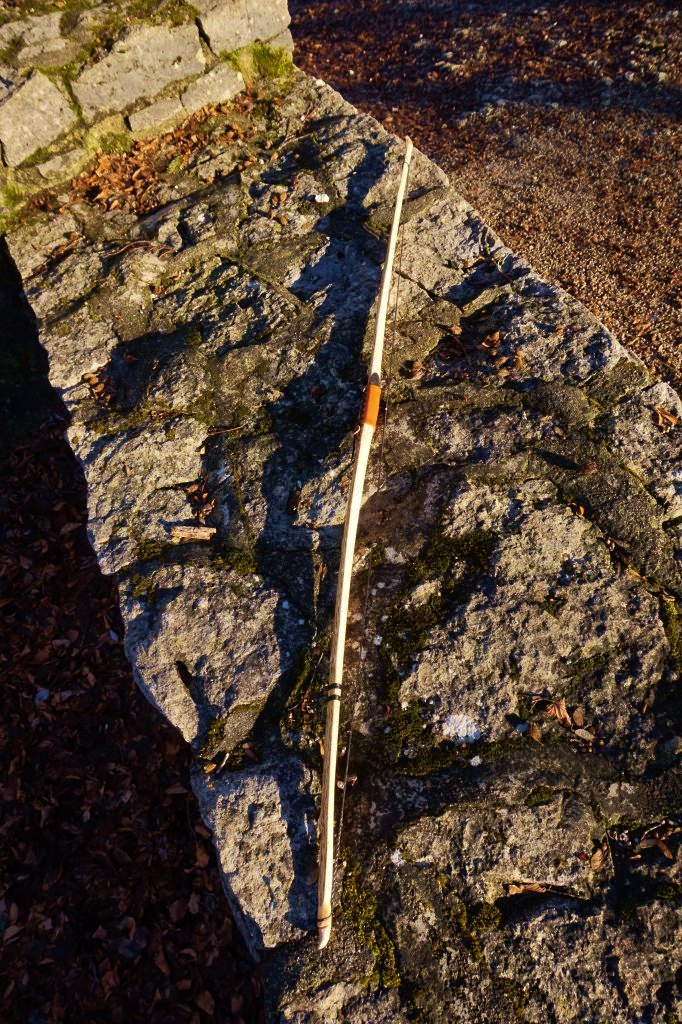

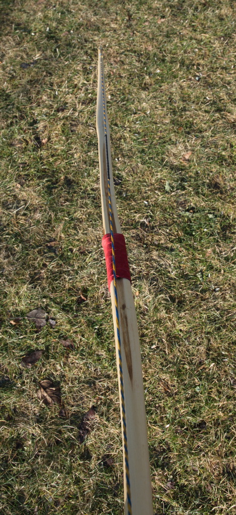

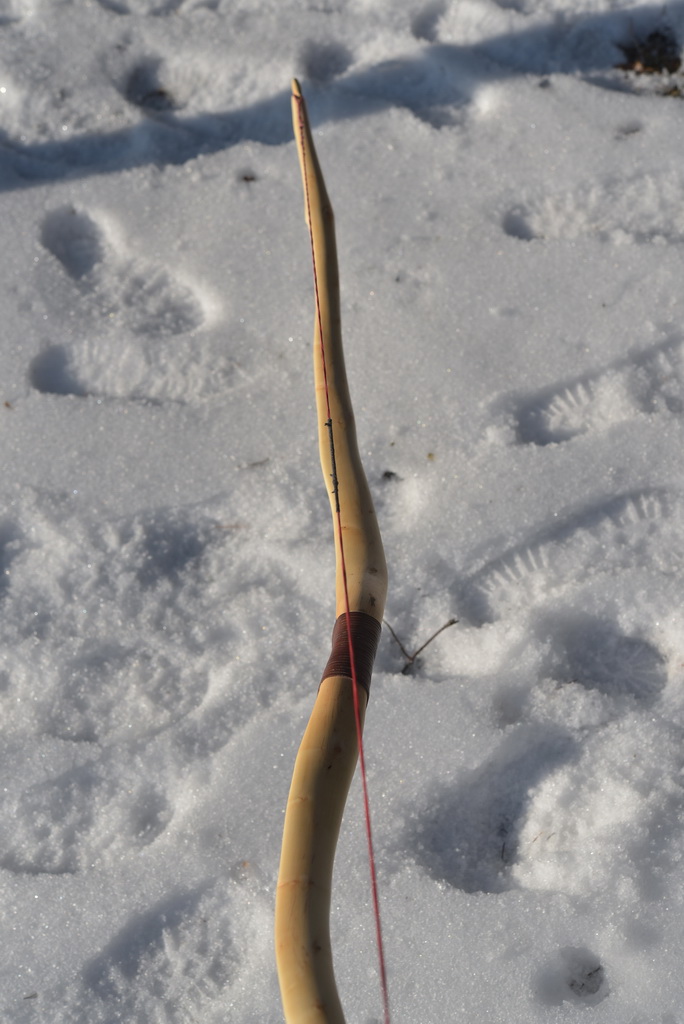

Der Falke
Hartriegel
NtN. 178cm
Zuggewicht: 65#@28''
Max.Auszug: 29''
Gewicht mit allem: 690g
Sehne: Darcron 16Strang
Design: ElB
Bauthread: http://www.fletchers-corner.de/viewtopic.php?t=29371

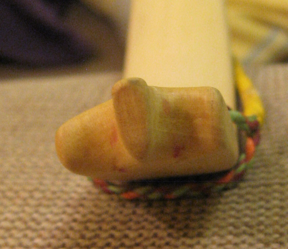

Untere Nocke
Untere Nocke

Nocke oben
Nocke oben

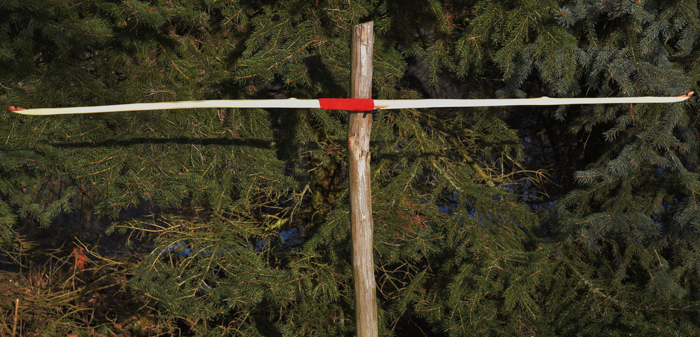

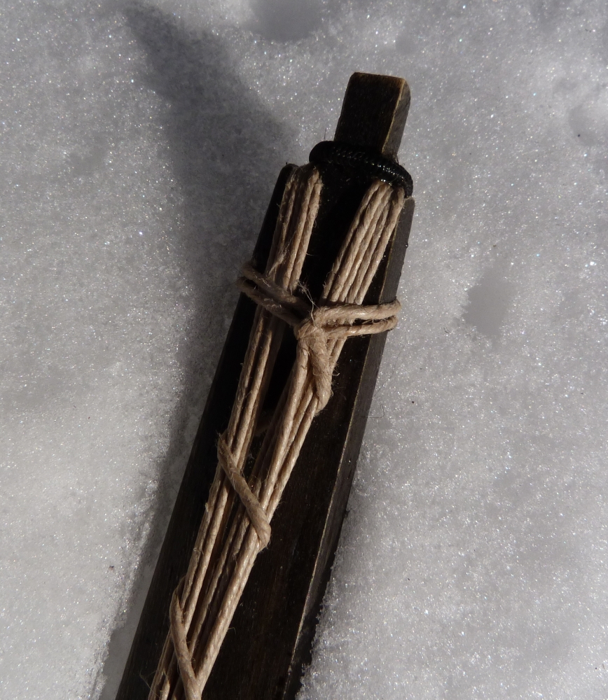

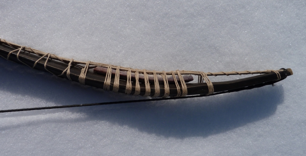

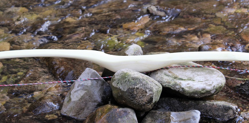

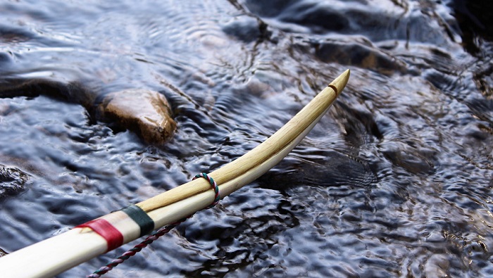

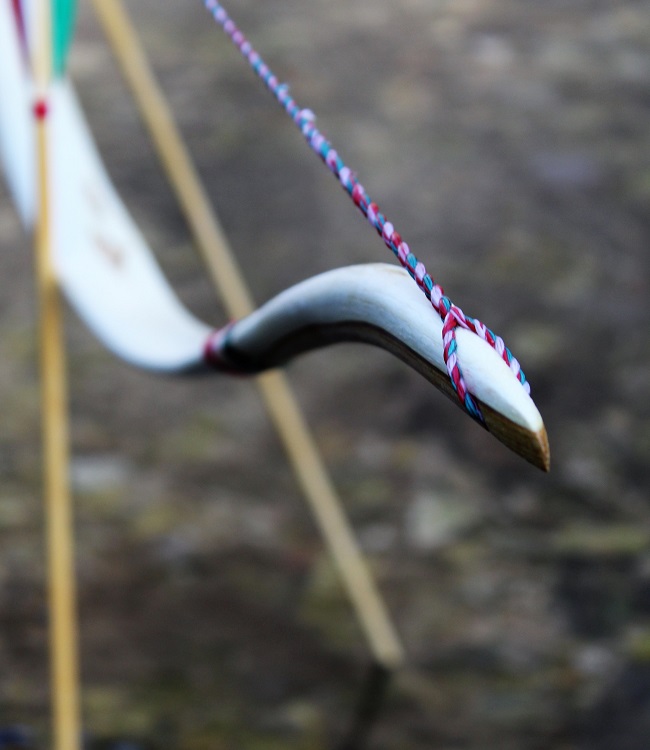

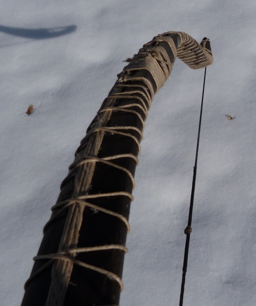

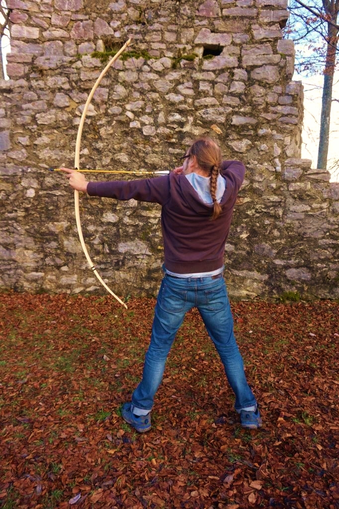

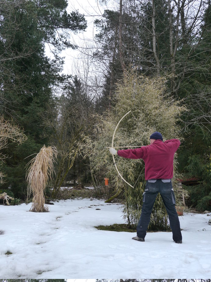

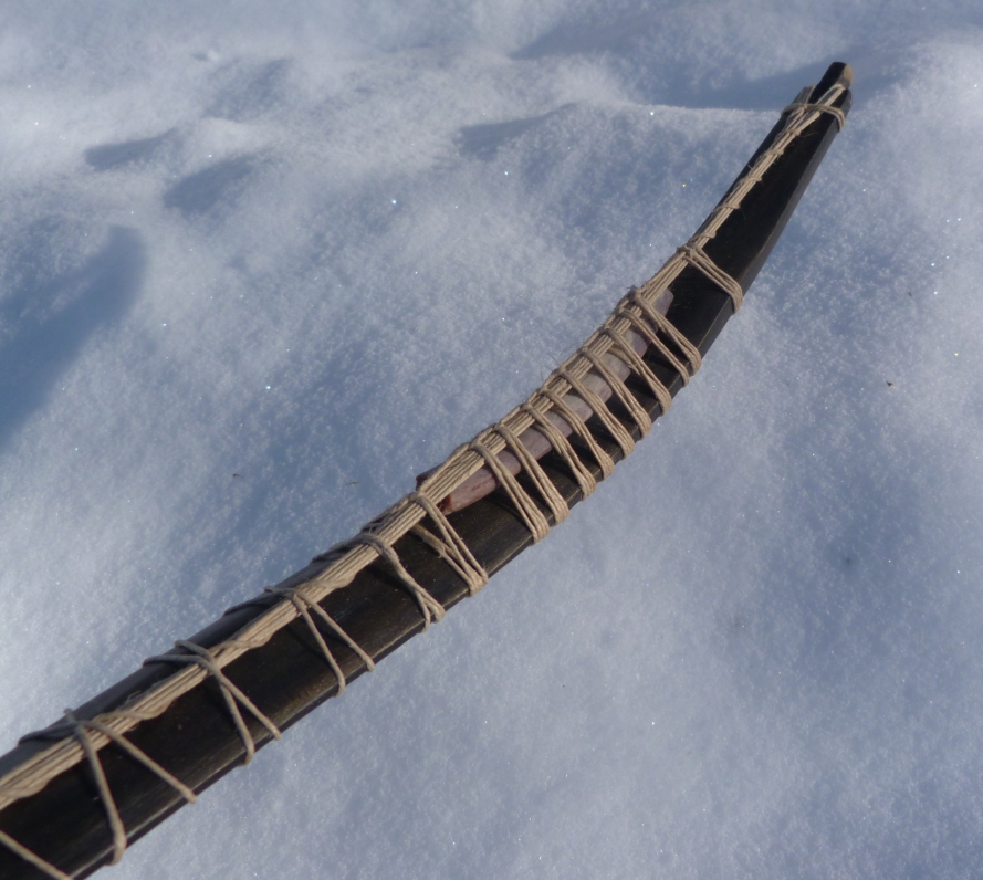

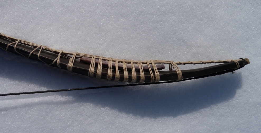

Nunavut
der Name stammt von einem Territorium im Norden Kanadas mit besonderen Rechten für die dort lebenden Inuit
Infos zu Nunavut
Inuitbogen mit Kabelbacking
nach Vorbild eines historischen Originales (Bogen in der Mitte)
Was ist der ursprüngliche Grund für solch ein aufwendiges Verfahren? Die Antwort gibt Hilary Greenland wie folgt:
"Klebstoffe aus Tieren oder Harzen funktionieren in diesem Klima nicht zuverlässig. Die Kälte macht das Holz spröde und brüchig. Du brauchst einen Bogen, aber was sollst du tun? Nutze Dein Wissen über Seile und Knoten! Darin waren die Inuit und die sibirischen Stämme der Eiswüste Meister" Greenland 1997, Seite 126
Bauthread
Holzart: Holunder
Länge: 125cm (Packmass aufgespannt)
Zuggewicht: 41# @ 26"
Gewicht: 360 gramm
Standhöhe: 11cm
Kabelbacking aus 1,3mm dickem Leinengarn
Knochenverstärkung an den Recurves
Finish: 2x selbsthergestellte Pigmentfarbe Kasselerbraun, 2 x Hartöl, 1x Hartwachs
Sehne: 10 Strang Dacron
Pfeilgeschwindigkeit: 132 fps (9 gpp und 24" Auszug)
Fertigungszeit: 17 Tage davon 10 Tage Trocknung
Zuggewichtszunahme durch das Kabelbacking: 6# oder 17,1%
mein besonderer Dank für ihre Unterstützung geht an Chirion, fatz, killerkarpfen, Inge, Heidjer, locksley und Osboan
Es hat mir großen Spass gemacht mich an die Knoten zu wagen und meinen ersten Bogen aus dem wunderbaren Holunderholz zum Leben zu erwecken...
liebe Grüße benzi
PS Dank an das beste Pferd der Welt, Rika unsere Fjordstute!

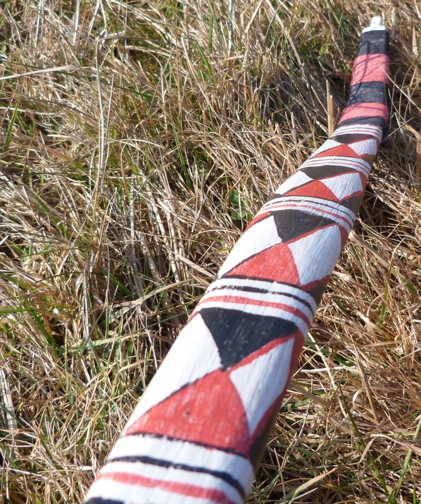

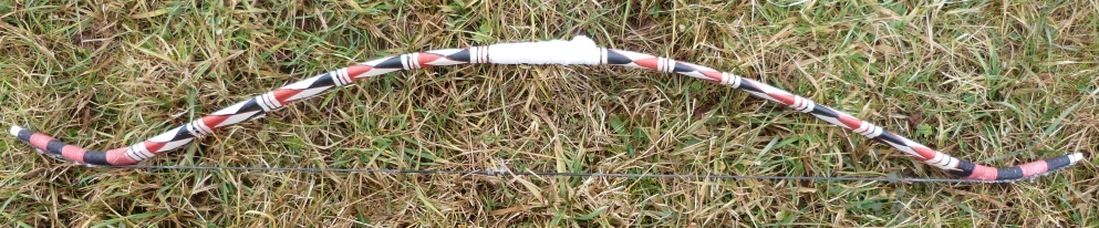

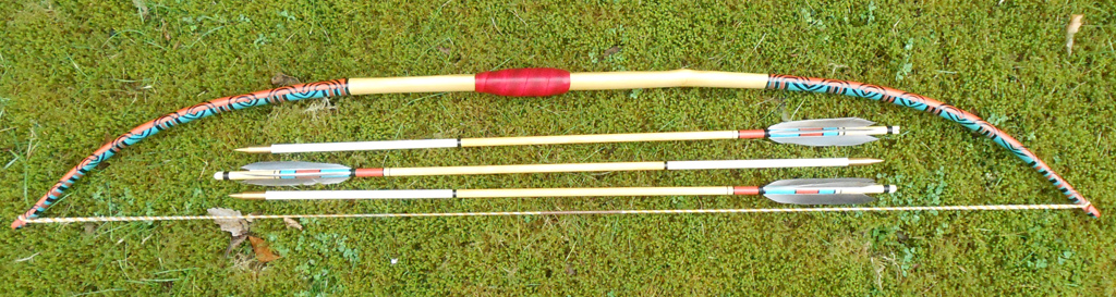

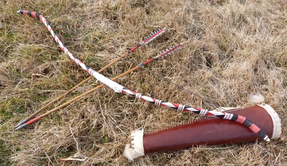

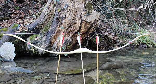

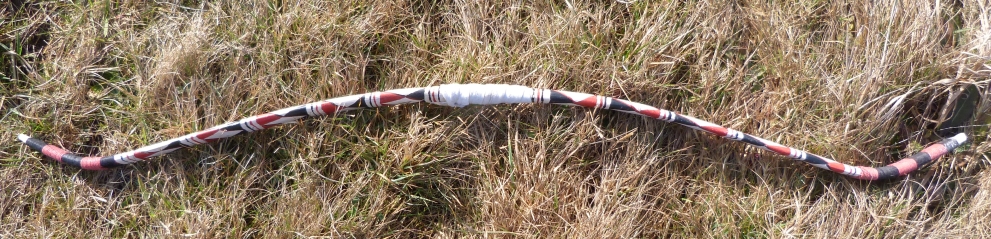

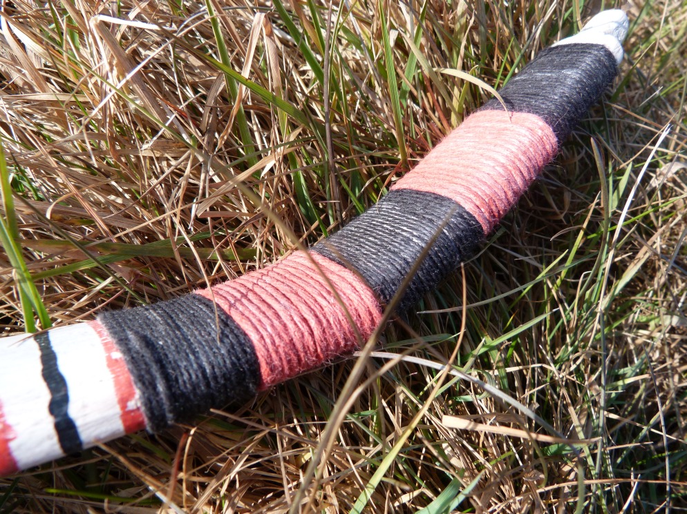

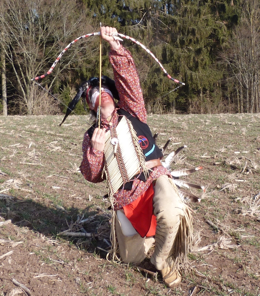

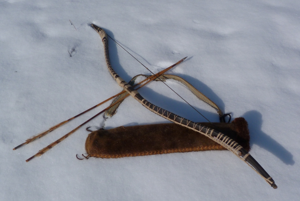

Mohave
https://de.wikipedia.org/wiki/Mohave
Indianerbogen im kalifornischen Stil
nach Vorbild eines historischen Originales (Grayson Sammlung Kat. Nr. 1995-0729)
Recurves mit Wolle umwickelt
Bauthread
Holzart: Hasel
Länge: 114,5cm (Packmass aufgespannt)
Zuggewicht: 42# @ 26"
Gewicht: 260 gramm
Standhöhe: 12 cm
Pfeilgeschwindigkeit: 133 fps
Finish: Bemalung mit Abtönfarbe, Hartöl und Hartwachs
das Projekt hat sich spontan ergeben, als ich das Original von Jürgen angesehen habe... es war ein Anlass mein Indianeroutfit aus der Mottenkiste zu holen... es hat Spass gemacht!
liebe Grüße benzi

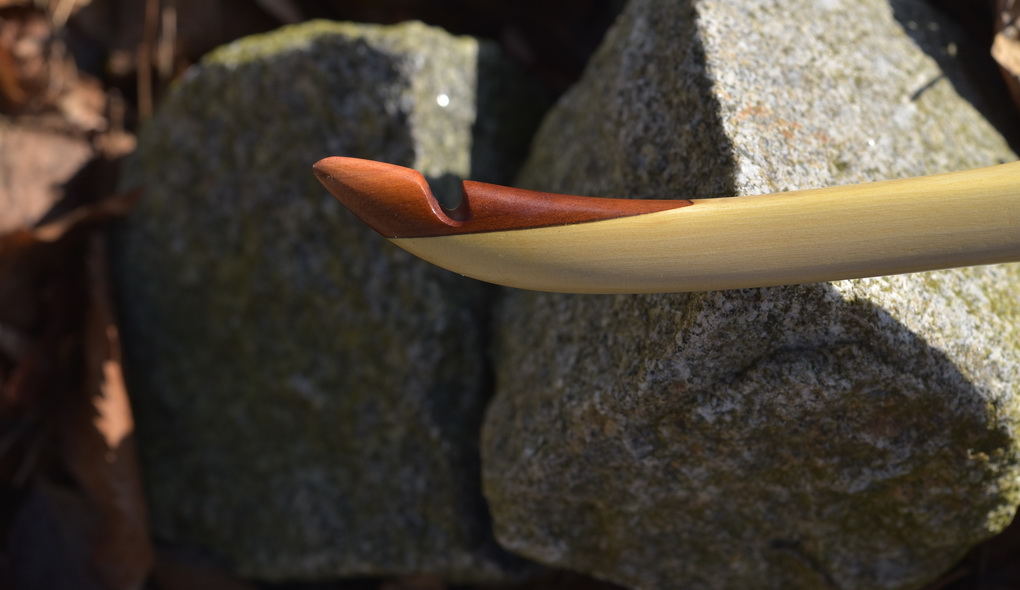

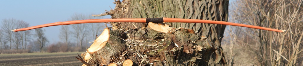

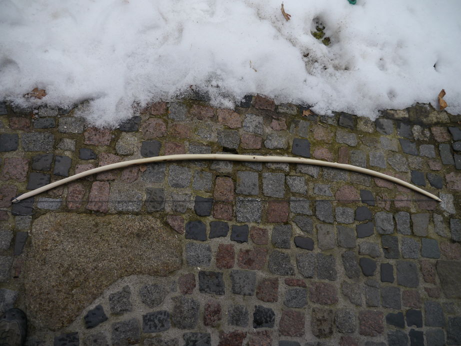

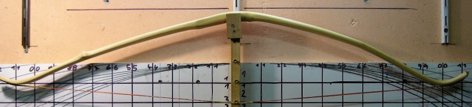

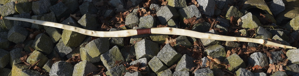

Strammer Max
Hartriegel
NtN. 62" 157,5cm
Zuggewicht: 41#@28''
Gewicht incl. Leinensehne: 430g
Overlays aus Kokosnuss.
Link zum Bauthread: http://www.fletchers-corner.de/viewtopi ... 75&t=29382
Eigentlich sollte es ja ein Warbow werden. Leider war er dann doch zu krumm und ich musste ihn radikal einkuerzen.
28"
28"
28"
28"
standhoehe
standhoehe
nocke
nocke
nocke
nocke
nocke
nocke
abgespannt
abgespannt
Zuletzt geändert von fatz am 12.02.2017, 17:48, insgesamt 1-mal geändert.

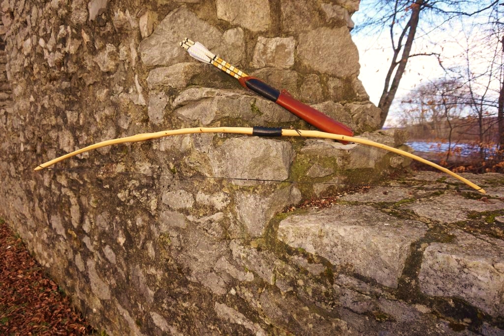

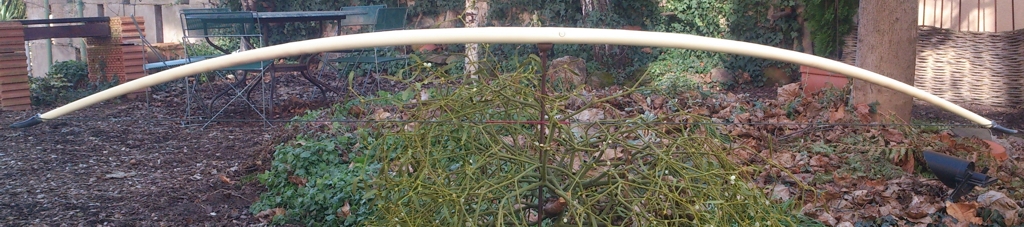

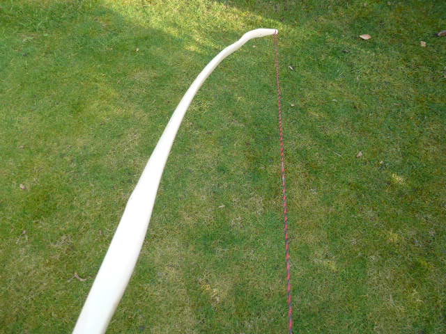

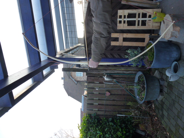

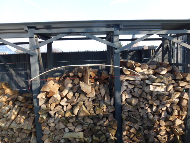

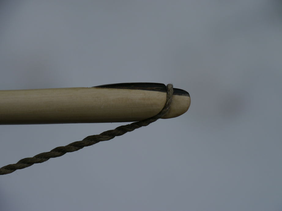

Langer Moritz
Hartriegel
NtN. 74" 188cm
Zuggewicht: 68#@32''
Gewicht incl. Sehne: 679g
Sehne 10Strang Fastflight
Oberlays aus Horn
Eigentlich der kleine Bruder des Strammen Max, aber da der einen Kopf kuerzer gemacht werden musste ist er jetzt der Grosse. Weite hab ich noch nicht gemessen, aber er kommt weiter als mein Ulmenbogen und der schiesst so ca 190m. Das koennte mein erster Bogen sein, der ueber 200m kommt.
abgespannt
abgespannt
ruecken
ruecken
sehnenlage
sehnenlage
"Griff"
"Griff"
standhoehe
standhoehe
32"
32"

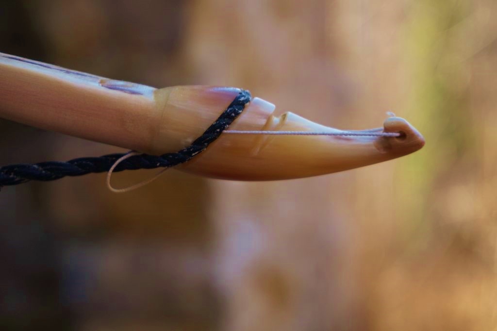

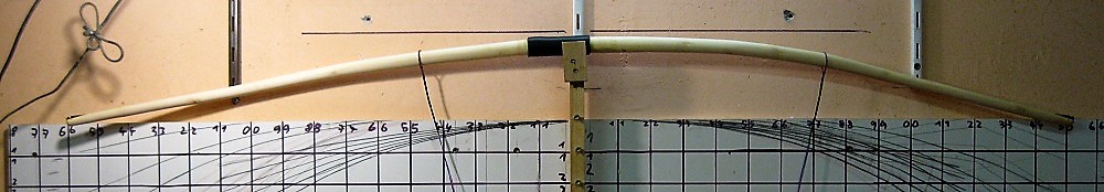

Buka
Beiträge: 259
Registriert: 26.11.2013, 09:47
Re: Präsentationen des Saplingturnier 9 , 2017
Beitrag von Buka »

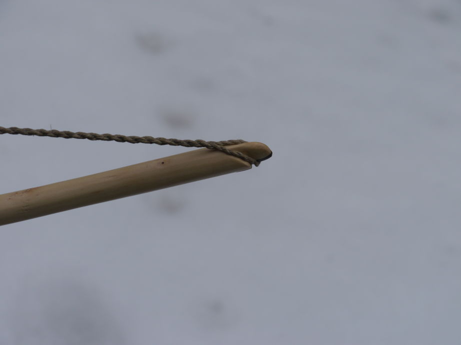

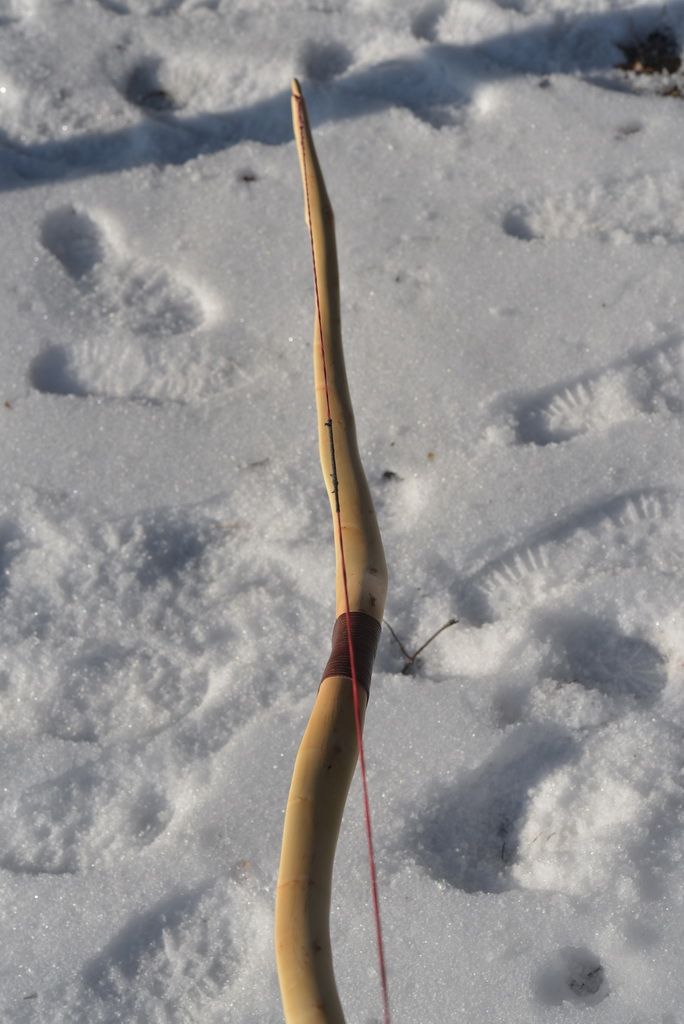

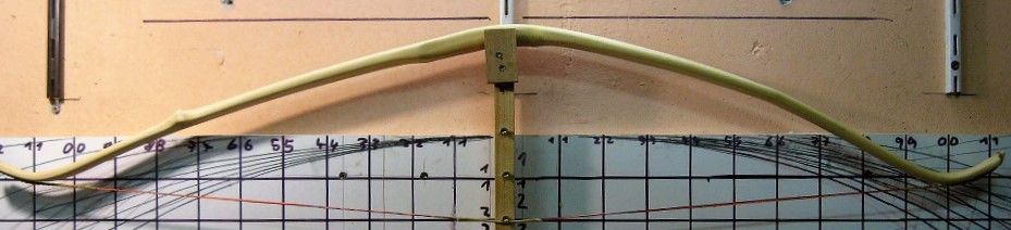

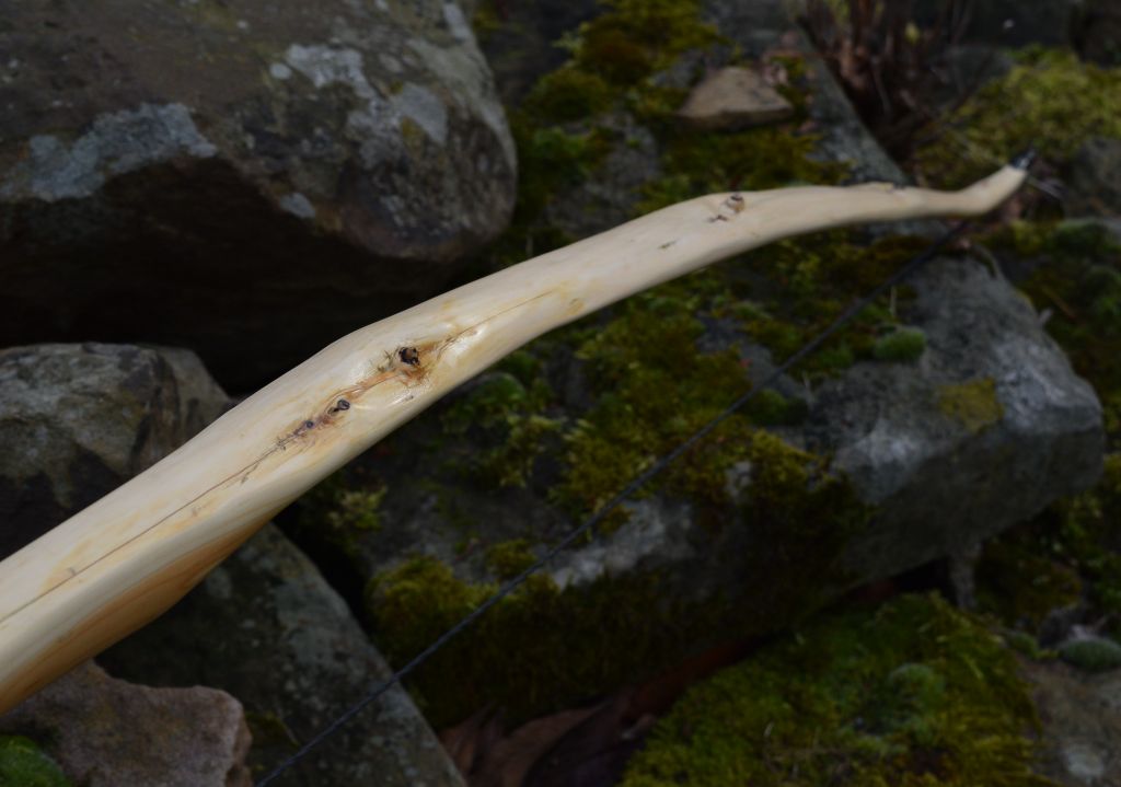

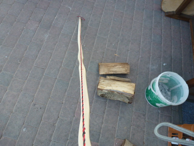

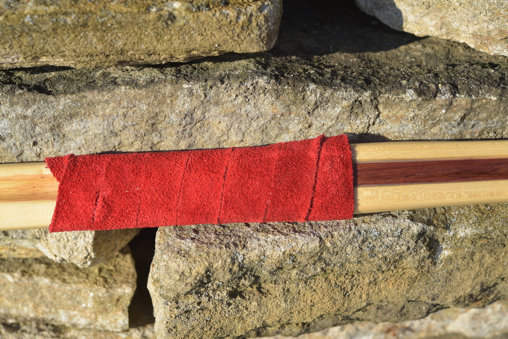

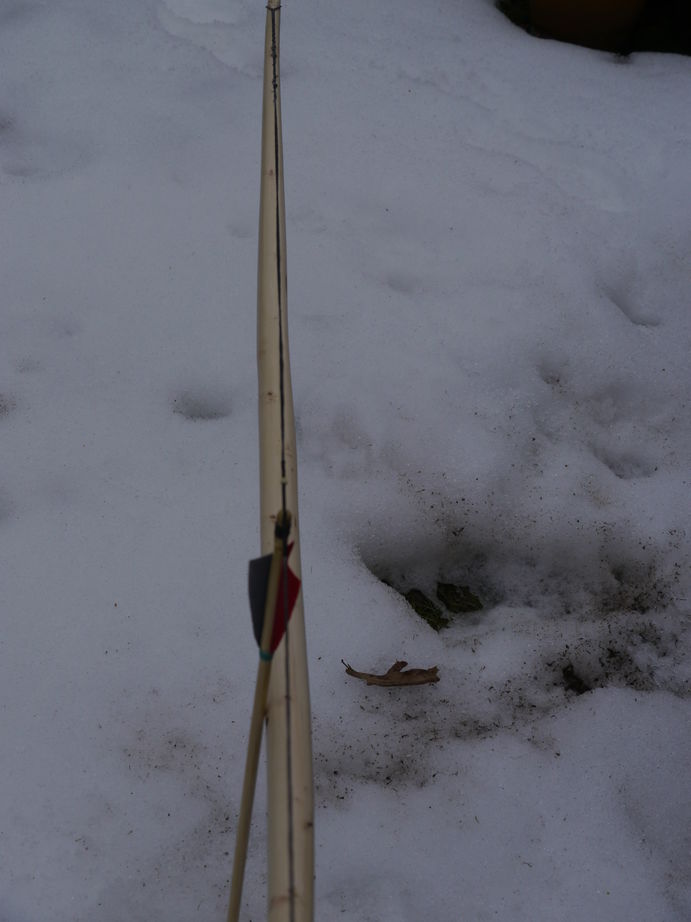

Snaky Red Riegel
viewtopic.php?f=75&t=29378
roter Hartriegel
167 cm NtN
42#@28"
435 Gramm mit 12 Strang B50
Selfnocks
Der obere Wurfarm ist ein wenig snaky,mit dem Tiller des Unteren bin ich nicht zufrieden.
Da er aber gut wirft und nach ca.100 Schuß noch keine Änderung eingetreten ist,laß ich ihn erstmal so,
da ich nicht weiteres Zuggewicht verlieren wollte.
Geplant waren ca.50",gelandet bin ich bei 42.An der Problemstelle im oberen WA
mußte ich noch ordentlich Material abnehmen,um dort Biegung reinzubekommen.
abgespannt
abgespannt
Standhöhe
Standhöhe

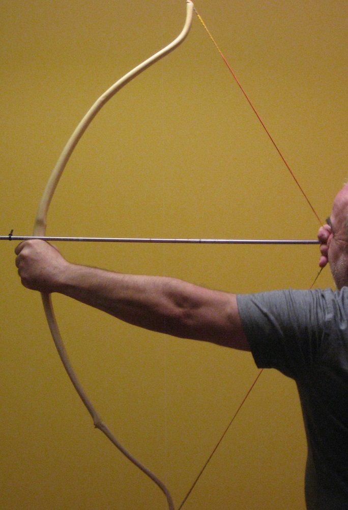

Auszug
Auszug
Vorderansicht
Vorderansicht
Sehnenlage
Sehnenlage
unterer WA
unterer WA
oberer WA
oberer WA
Totast
Totast
Fadeout
Fadeout
Griff
Griff
Gruß Buka

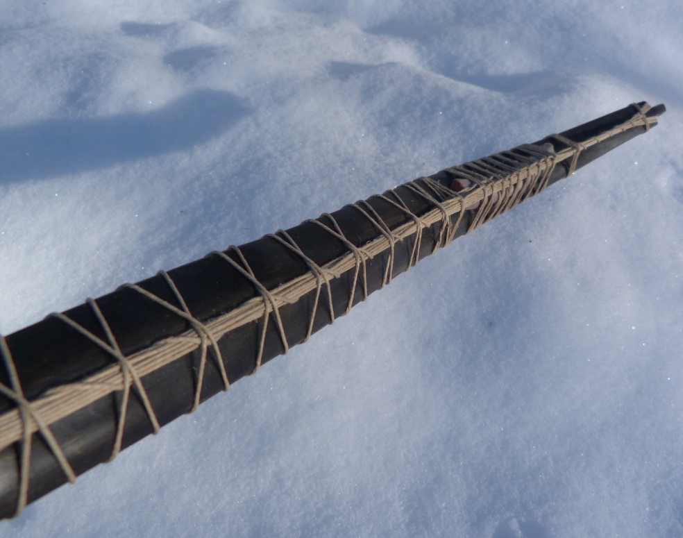

Sambuco
aus Holler
119,5cm N/N
67#@25
377g inkl 8-Strang FF+

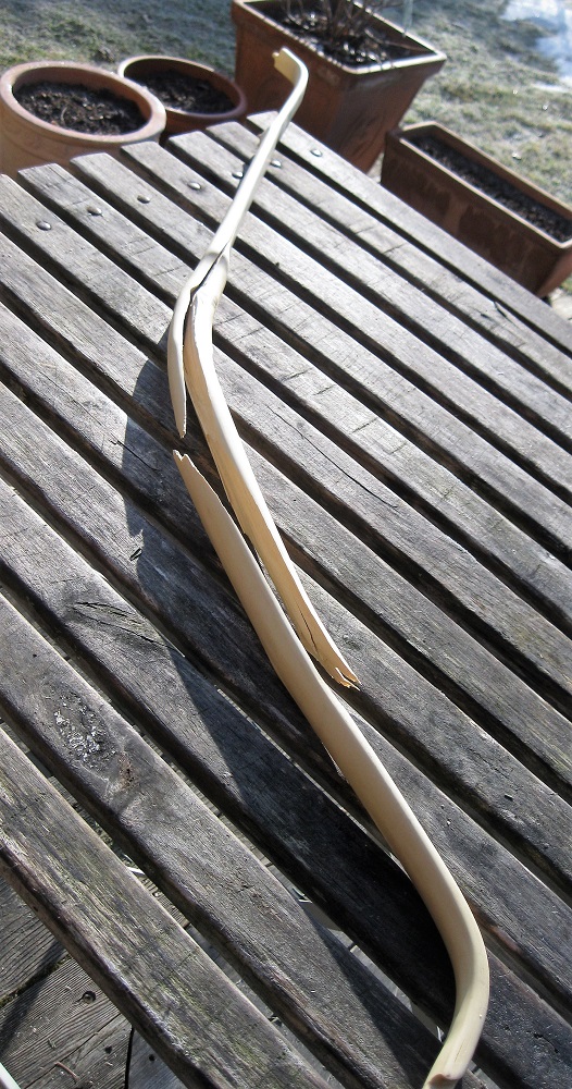

Ursprünglich waren es ja 3 sehr ähnliche Hollerbögen, die ich gebaut hatte, 2 davon haben leider den Erstbelastungen nicht standgehalten und bereits das Zeitliche gesegnet, dieser hier hat bereits zwischen 50 und 100 Schuss hinter sich. Gerne hätte ich noch Chronywerte mitgeliefert, leider war es immer stark bewölkt, wenn ich Zeit hatte. Zum Weitschiessen war ich zwar schon, ist aber auch nicht sehr aussagekräftig, da ich gegen einen strammen Gegenwind zu schiessen hatte, vorläufiges Ergebnis mit 430Grain 155m, wie gesagt aber gegen eine kräftige Brise.
Bei uns ist gerade bestes Chronywetter, Sonne satt, Chrony aufgebaut, verschieden schwere Pfeile geschossen.
578Grain-167fps
208Grain-222fps
dann irgendwo zwischen Pfeil 120-150-kracks, alle 3 Holler sind aus dem Rennen
Auszug knapp 24", weiter wollte ich wegen des langen Haltens fürs Foto nicht ziehen. Die Markierung am Pfeil steht auf 25".
Zuletzt geändert von Bowster am 14.02.2017, 09:30, insgesamt 7-mal geändert.

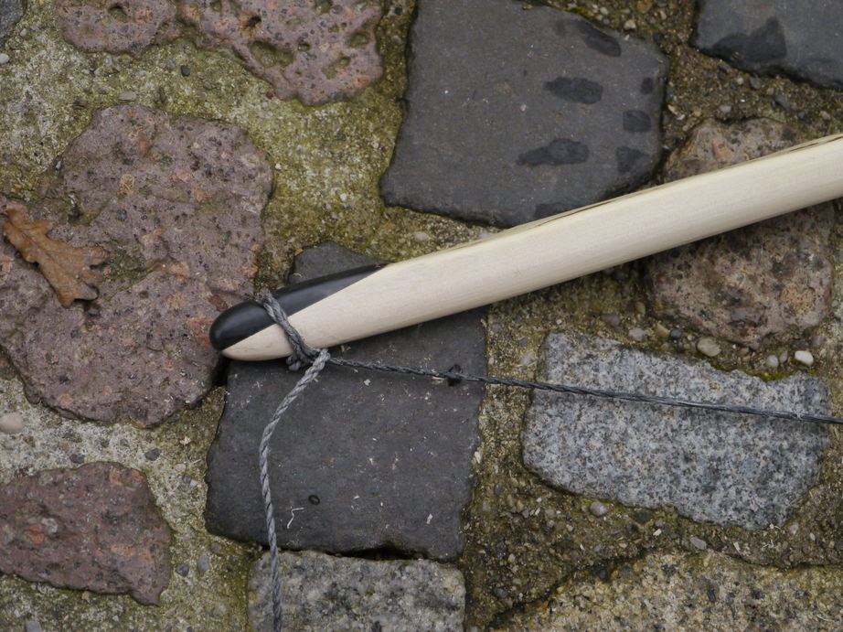

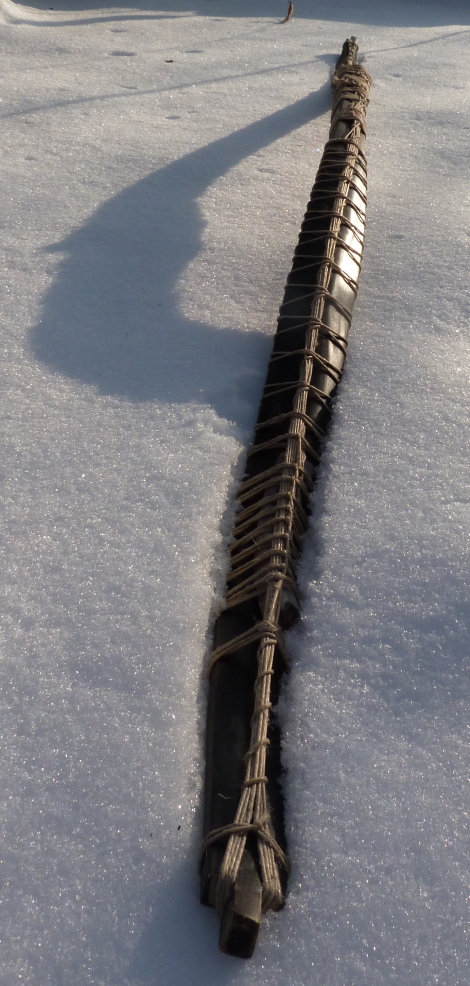

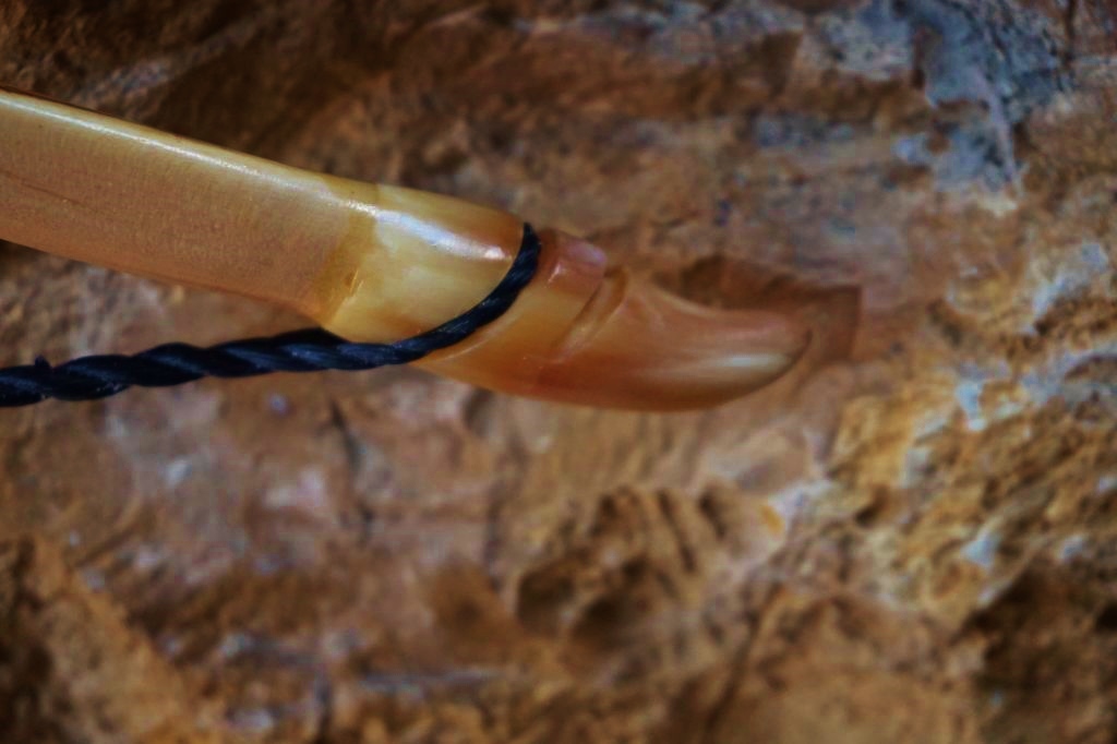

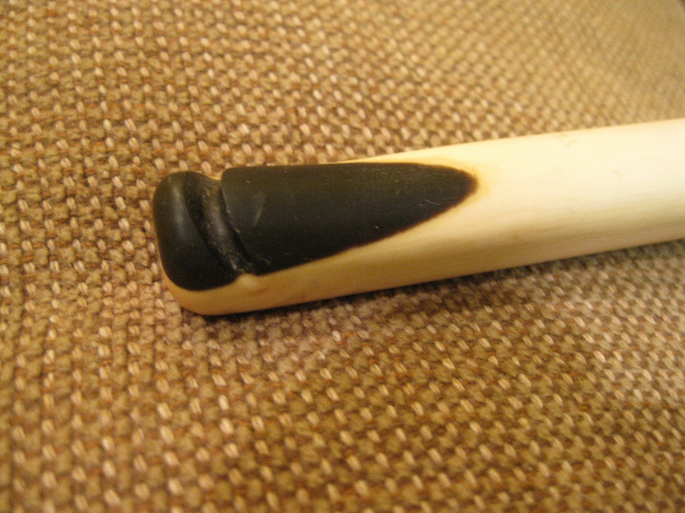

Natter
aus Hartriegel mit Hornnocks
161cm N/N
72#@28"
484g inkl 8-Strang FF+ Sehne und Griff aus 4mm dickem Leder
dieser Bogen ist ein deflexer Stabbogen mit 1zu1 Querschnitt über die ganze Länge von 25mm in der Mitte bis 15mm an den Enden. Das Bögli schaut einfach nur krumm und mager aus, und hat trotzdem anständig Bums. Dieses Design werde ich in der nächsten Zeit sicher noch öfters in verschiedenen Hölzern ausprobieren. Unter den selben Bedingungen wie Sambuco bei deutlichem Gegenwind: 163m mit 430Grain.
Ich habe jetzt auch noch Gelegenheit gehabt durchs Chrony zu schiessen:
157fps mit 578 Grain
Leichte Pfeile mag er übrigens nicht, da gibts dann Handschock.

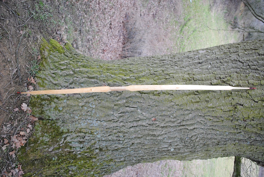

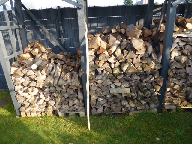

Ooot
one out of three - hat ja leider von 3 angefangenen Sap´s nur einer die Zielllinie überschritten...
Link zum Baufaden: viewtopic.php?f=75&t=29377
Holunder
178cm NtN
70#@30" AMO
573g mit Griff und Sehne
Sehne 10 Strang Spectra mit 4 Lagen Dacron in der Mitte gefüttert
Finisch 3x Leinöl + 1 mal Holzbeize Mahagoni + 2x Leinöl
(sollte eigentlich nur Leinöl drauf... hat aber leider beim Möllebeizen was abbekommen -> nu isser halt rötlich)
Overlays + Arrowpass aus Rehgeweih
Leistung: 166fps bei um die 9gpp (mit 620grain Pfeil) bin zufrieden
Entspannt

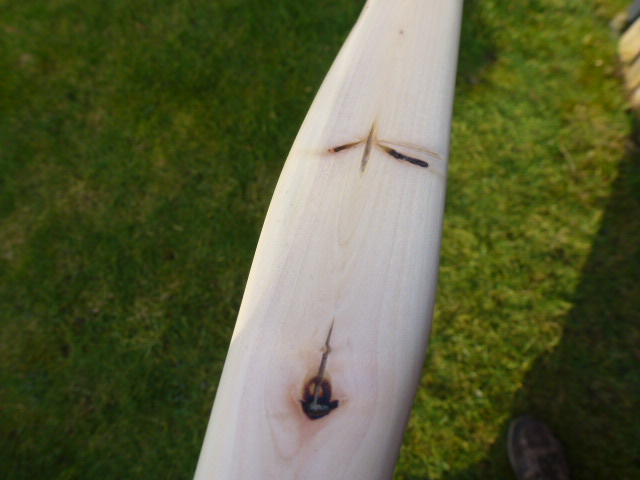

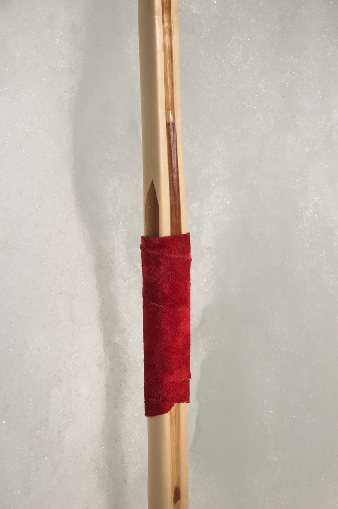

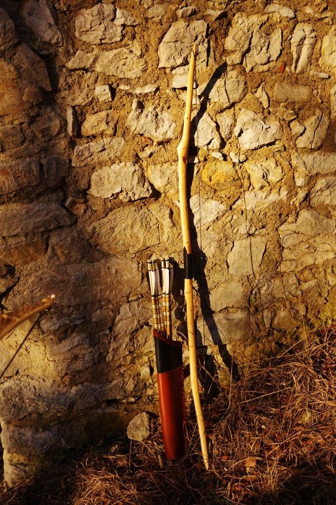

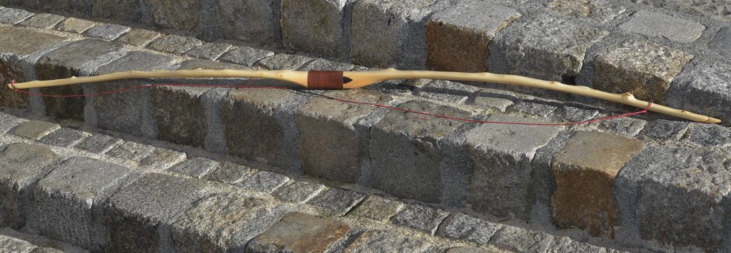

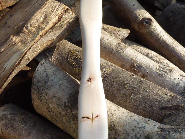

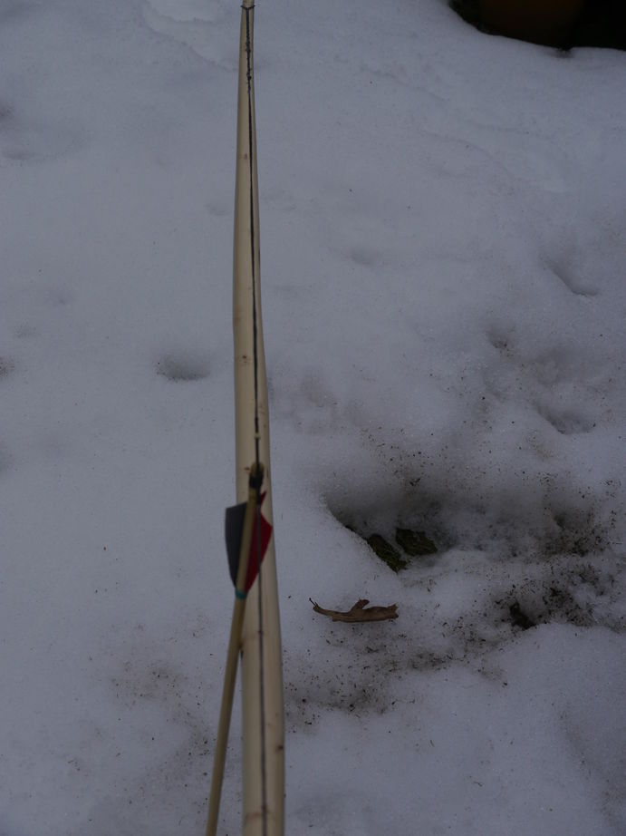

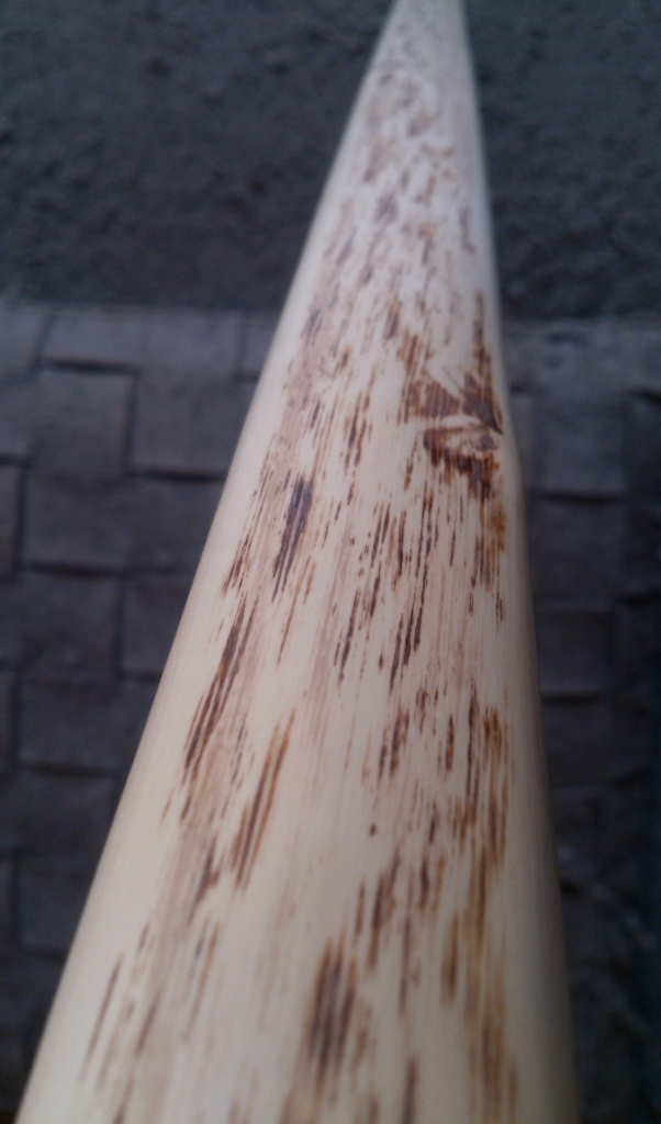

"Eleven Eyes"
Eibe
1,7m N/N
40lbs@28"
480g
Finish: Danish Oil
Overlays: Horn

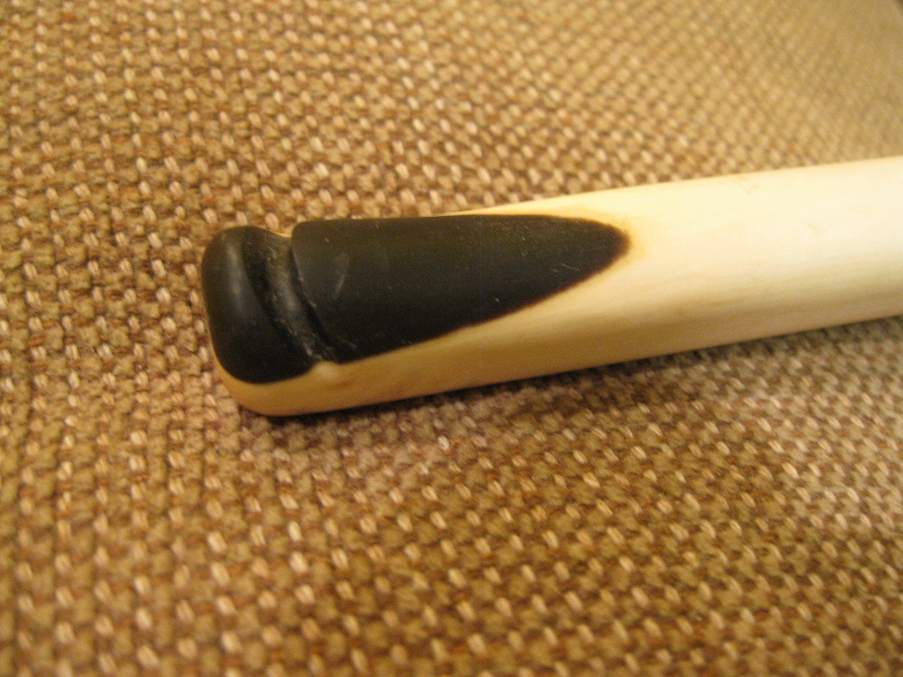

Der Bogen hat über etwa die halbe Länge im Bogenrücken einen mit Epoxy gefüllten Längsriss. Kurz nach dem Griff setzt beim oberen Wurfarm ein Deflex ein, den ich versucht habe, mit Dampf etwas zu reduzieren. Beim Tillern ist er aber leider wieder zurückgekommen. Der Bogen hat elf Äste oder "Augen" integriert, daher der Name. zum Bauthread gehts hier: http://fletchers-corner.de/viewtopic.php?f=75&t=29421

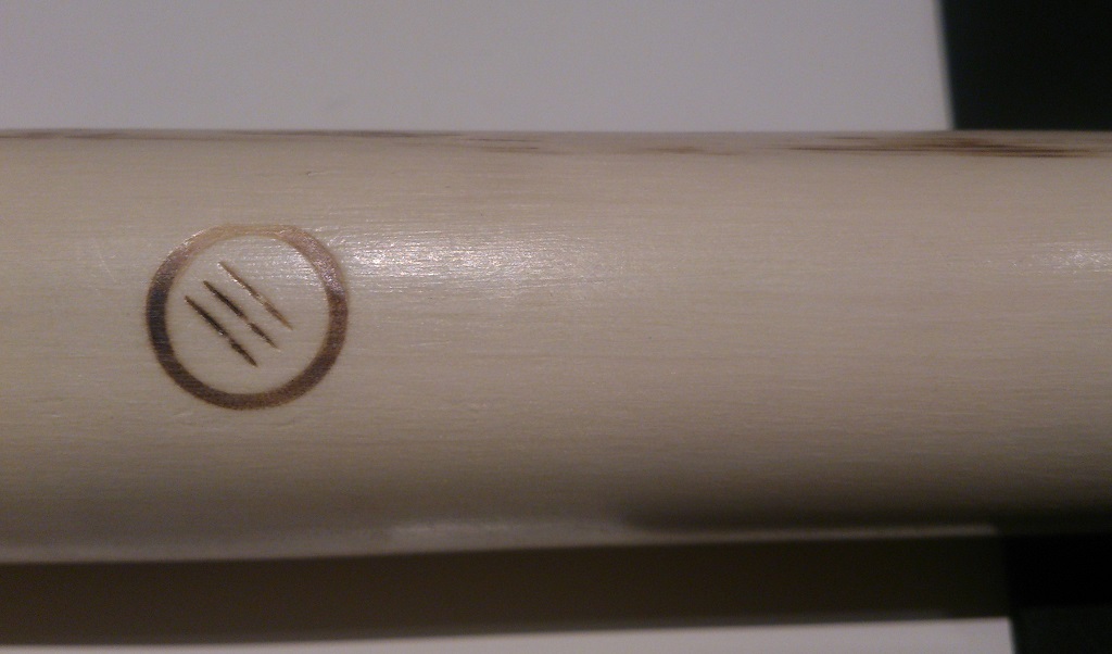

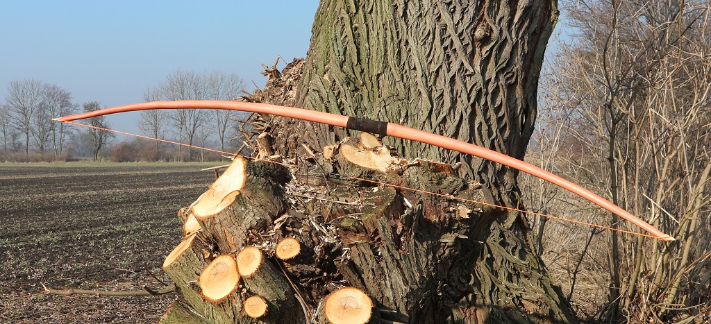

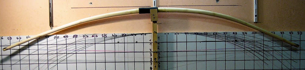

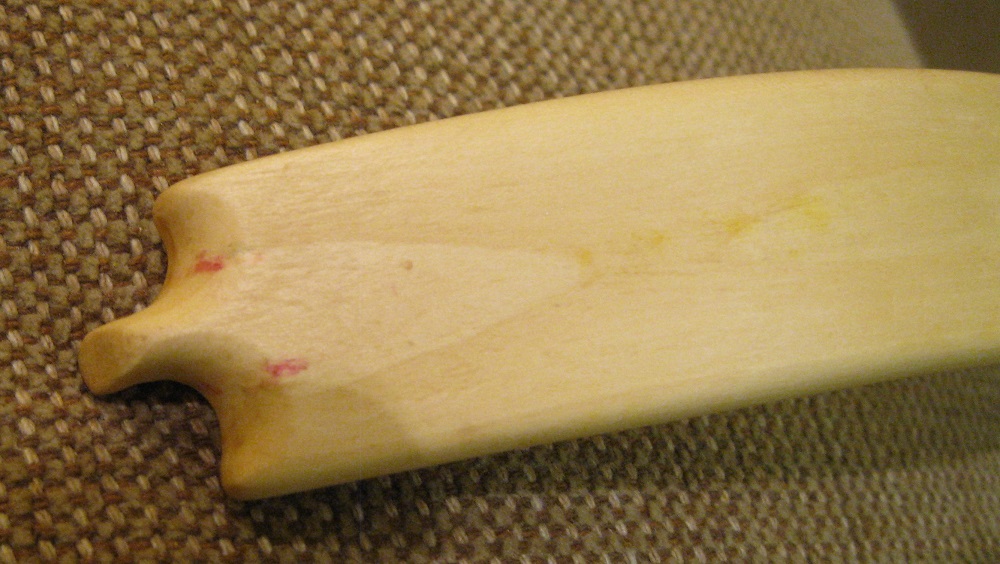

Zum Bauthread geht's hier lang: http://fletchers-corner.de/viewtopic.php?f=75&t=29379

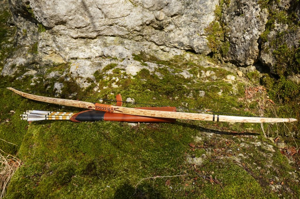

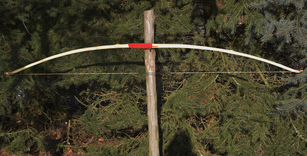

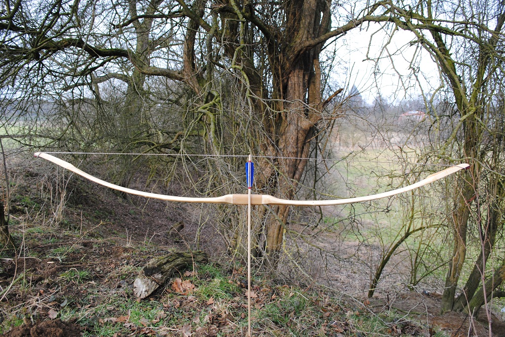

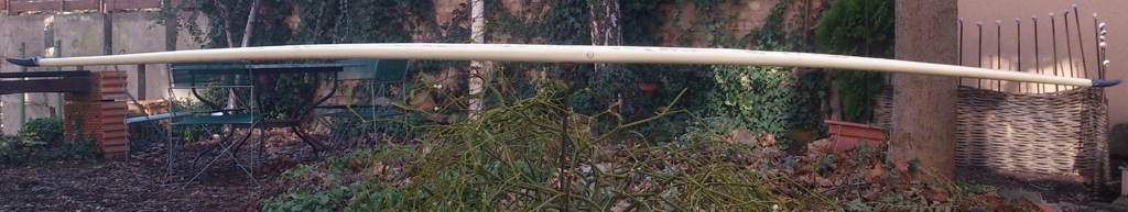

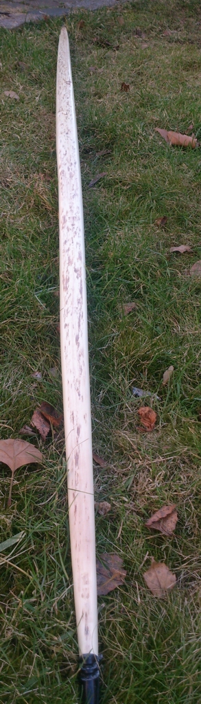

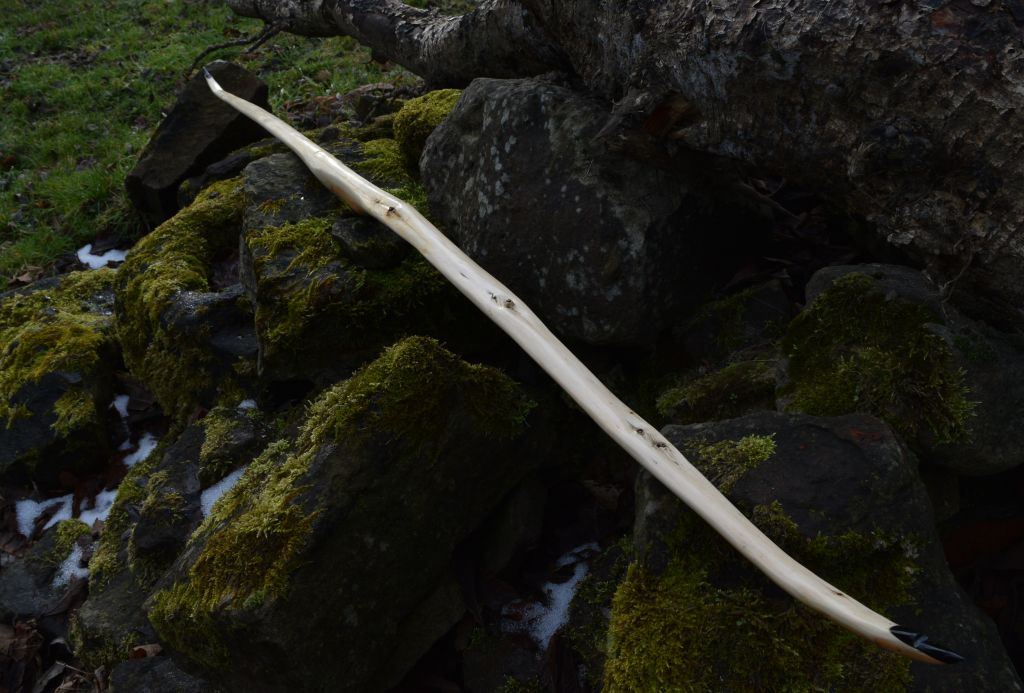

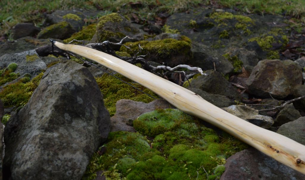

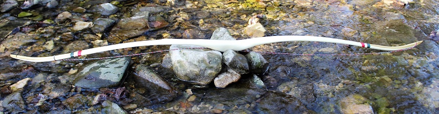

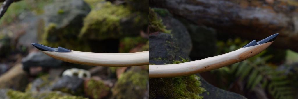

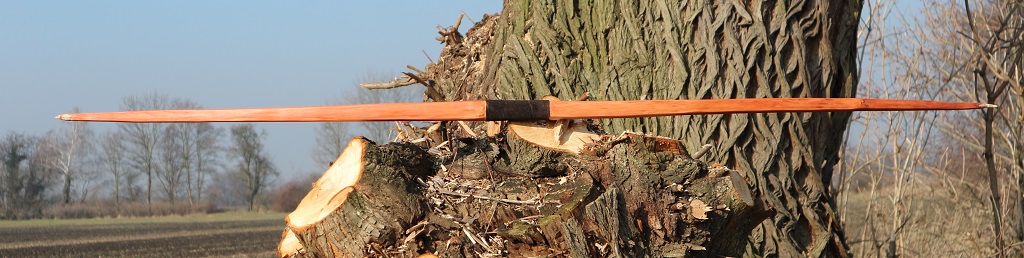

Hasel (Corylus avellana) warbow "35 DAYS"

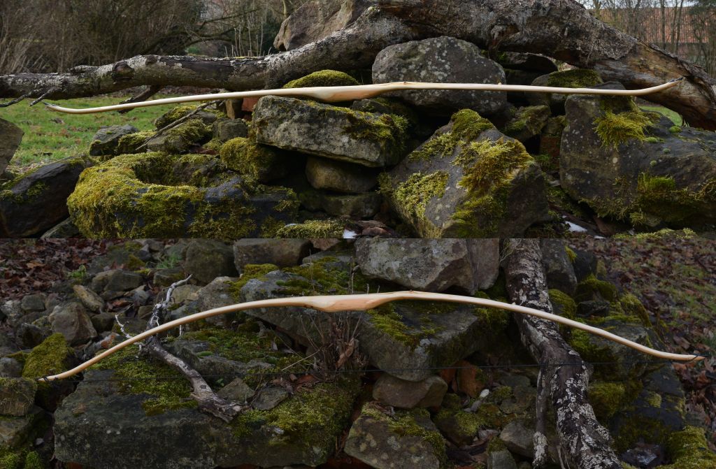

Länge: 75,6"
Zuggewicht: 101#@30"
Gewicht: 805 g
Nocken: Rinderhorn
In der Mitte 39 mm breit und 31,5 mm dick
Finish: 1 Lage weiß pigmentierter Ölmix, 1 Lage Ölmix, 1 Lage Wachs-Harz-Mischung (Biene, Carnauba, Dammar)
abgespannt
abgespannt
Standhöhe
Standhöhe
Vollauszug 30&quot; - nur auf der Tillerwand, da mir der Bogen aktuell noch zu stark ist<br />Immerhin braucht es mehr als 60# um den Bogen auf Standhöhe zu bekommen
Vollauszug 30" - nur auf der Tillerwand, da mir der Bogen aktuell noch zu stark ist
Bauchansicht - leicht getempert - weit und breit keine Stauchbrüche zu sehen
Rückenansicht
Rückenansicht
Nocke Oben
Nocke Oben
Nocken Unten
Nocken Unten
Bauchrundung in der WA-Mitte
Rückenansicht
Rückenansicht
arrow-pass und Ringstärken
Zuletzt geändert von Neumi am 16.02.2017, 21:50, insgesamt 1-mal geändert.

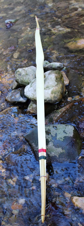

Arco ricurvo da alfredle
Mit dem Bogen habe ich quasi zwei Spaghetti in einem erledigt... der Freund meiner Tochter (Italiener) bekommt jetzt seinen Bogen und das Sapling 9 ist auch vollbracht... wenn er di 50 Lb nicht packt kann ich ihm ja ein paar "schwäbische Spätzle" machen, Rostbraten dazu nur wenn er das Fleisch mitbringt. ;D
Zum Bogen:
Robinie Recurve, die Longnocks ( Gondolieres) zur Verstärkung sind aus älterer Robinie.

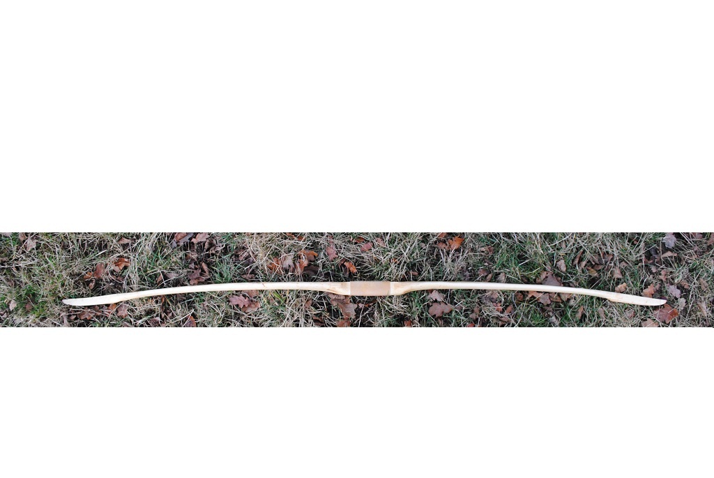

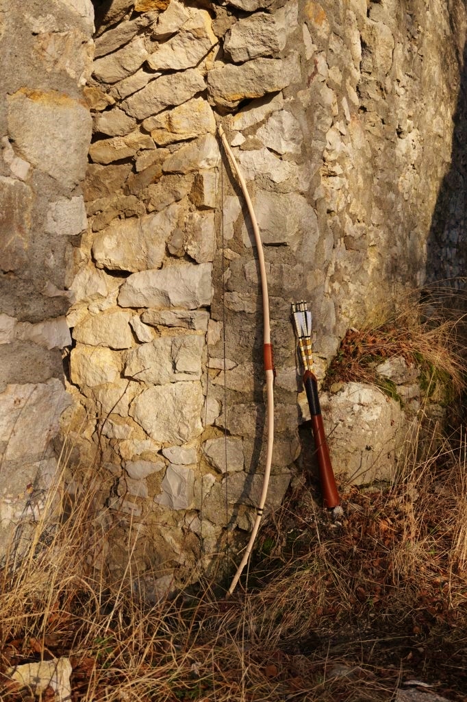

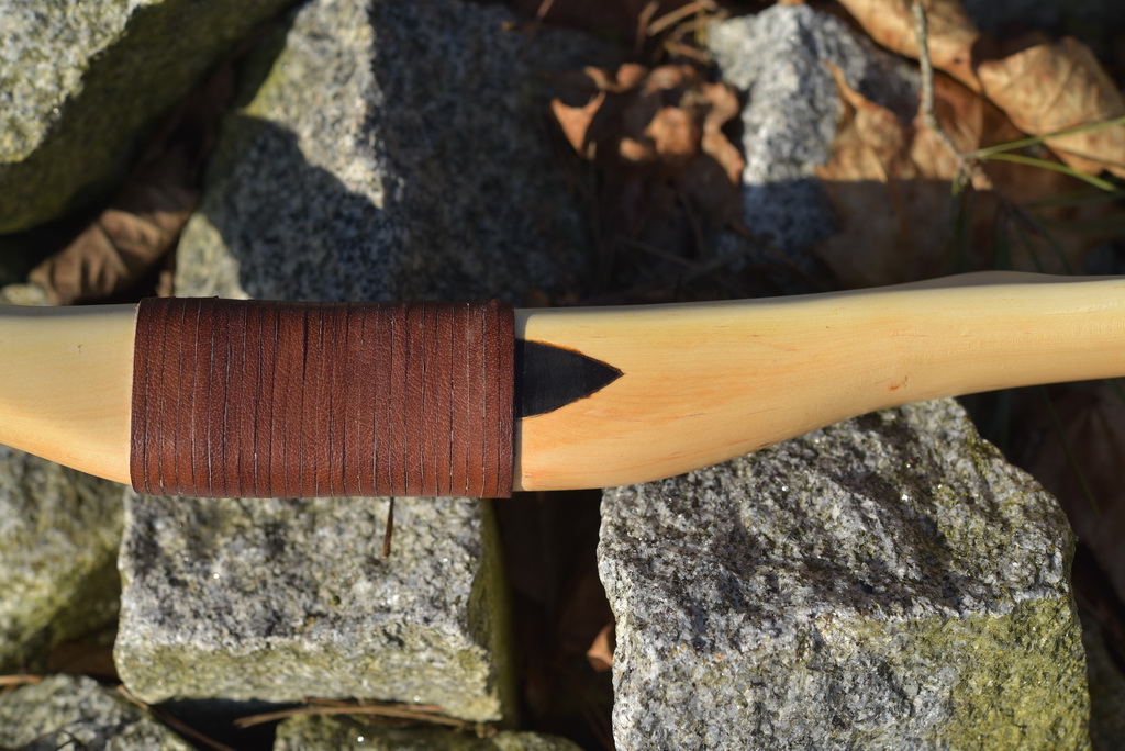

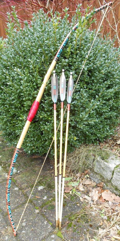

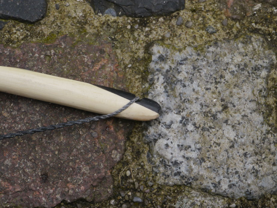

eine hat es beim einschießen etwas gelupft, deswegen die Wicklung in Tricolori.
Länge Kerbe zu Kerbe 162 cm
Gewicht: 562 Gramm
Breite am FA 45mm fallend zur Kerbe mit 9mm
Dicke am FA ca 35.. an der Kerbe 14mm
Griffmitte 36x36mm
Zuggewicht bei 28" ist 50 Lb
dann hoffe ich der gefällt.
alfredle
(der mit der kleinen Wölfin)

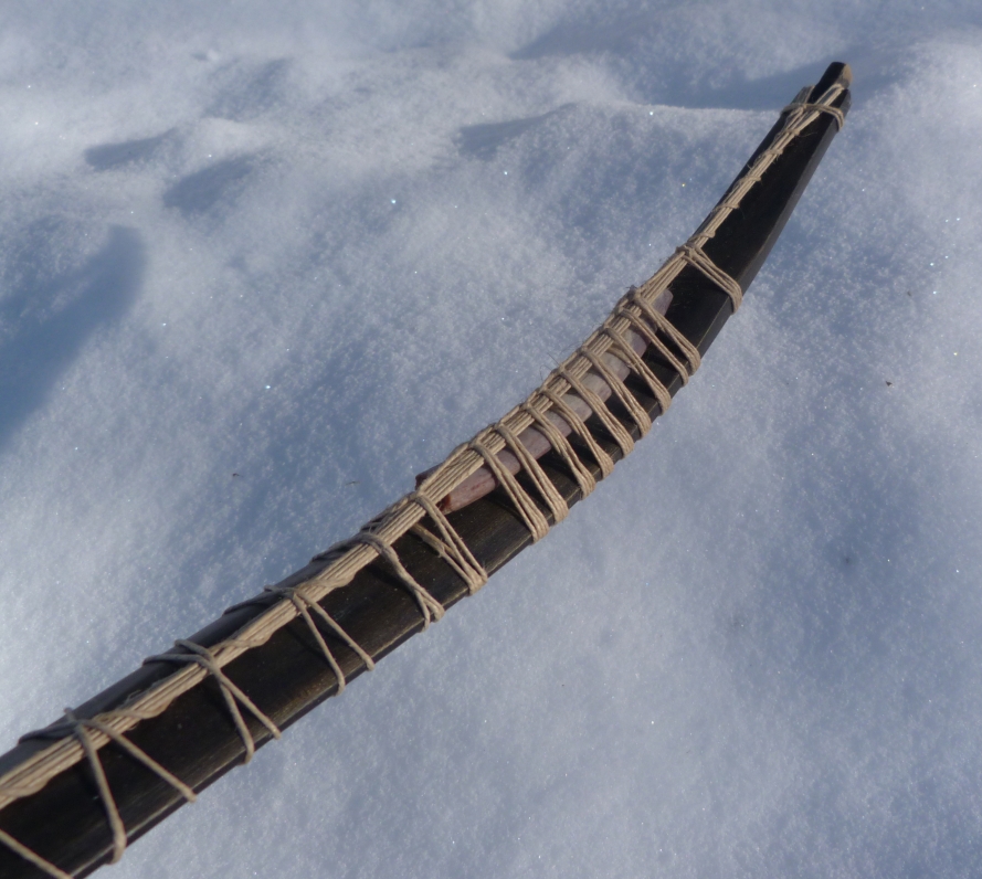

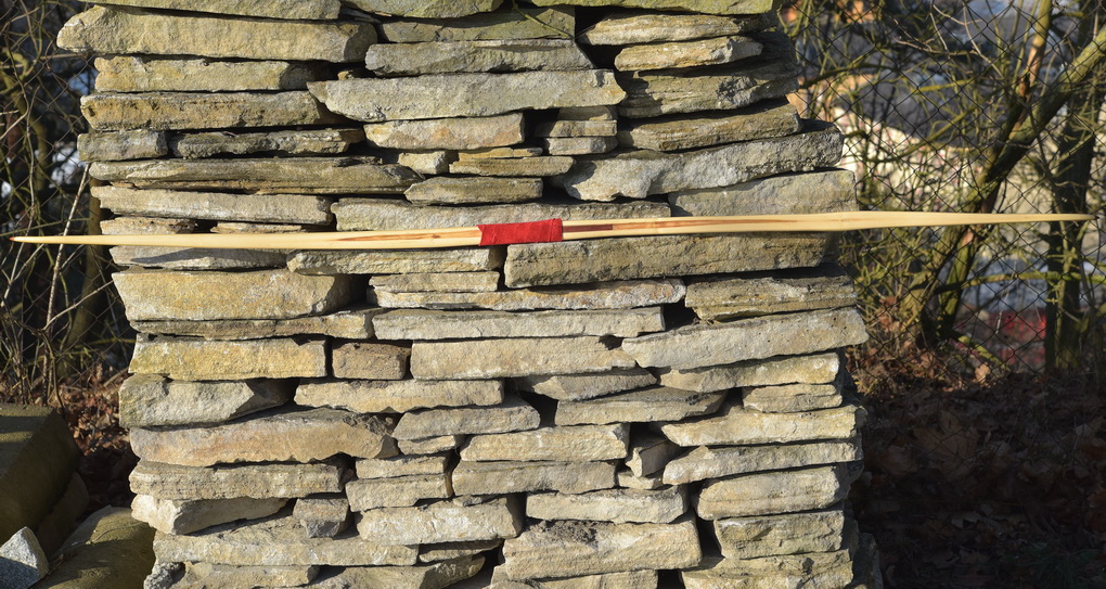

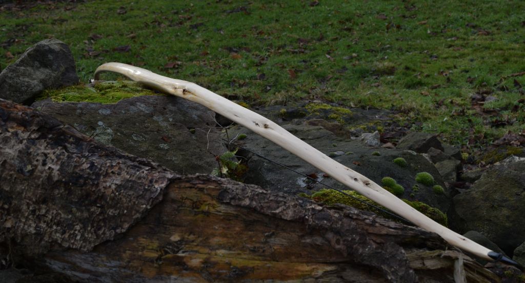

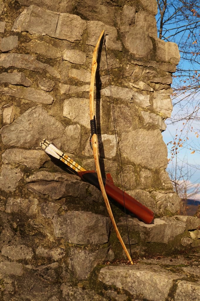

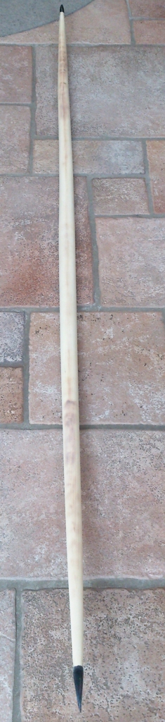

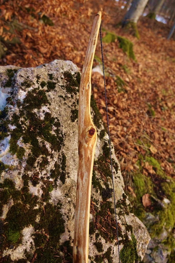

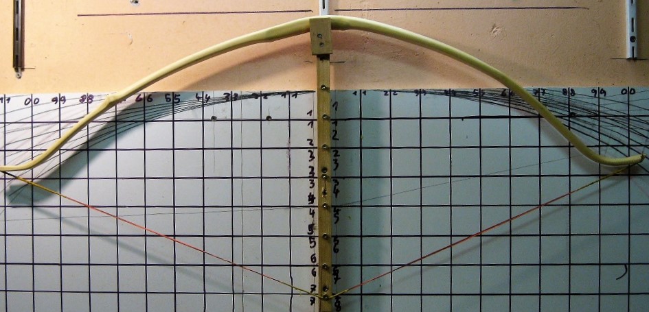

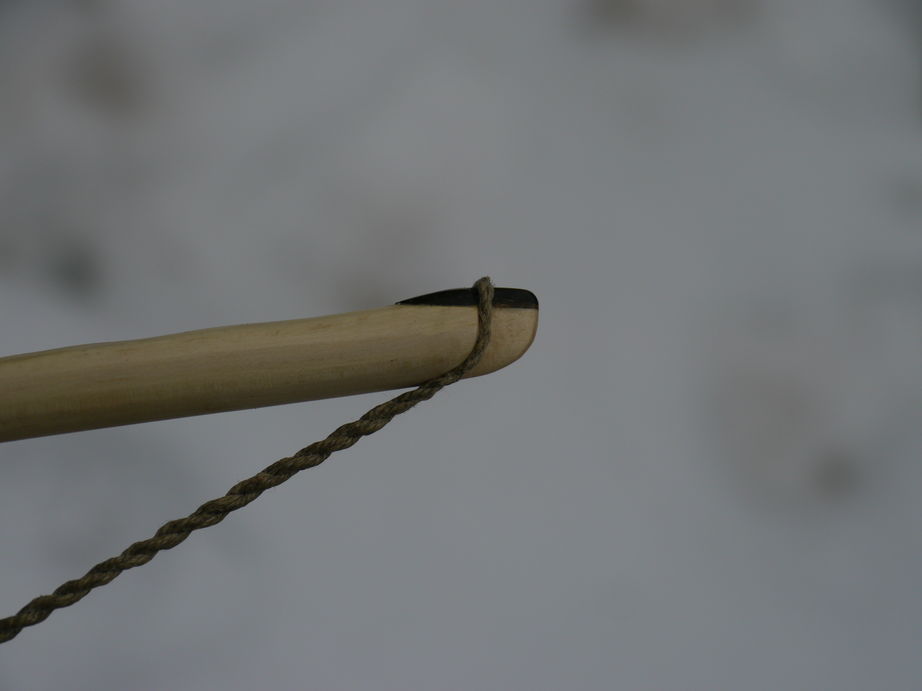

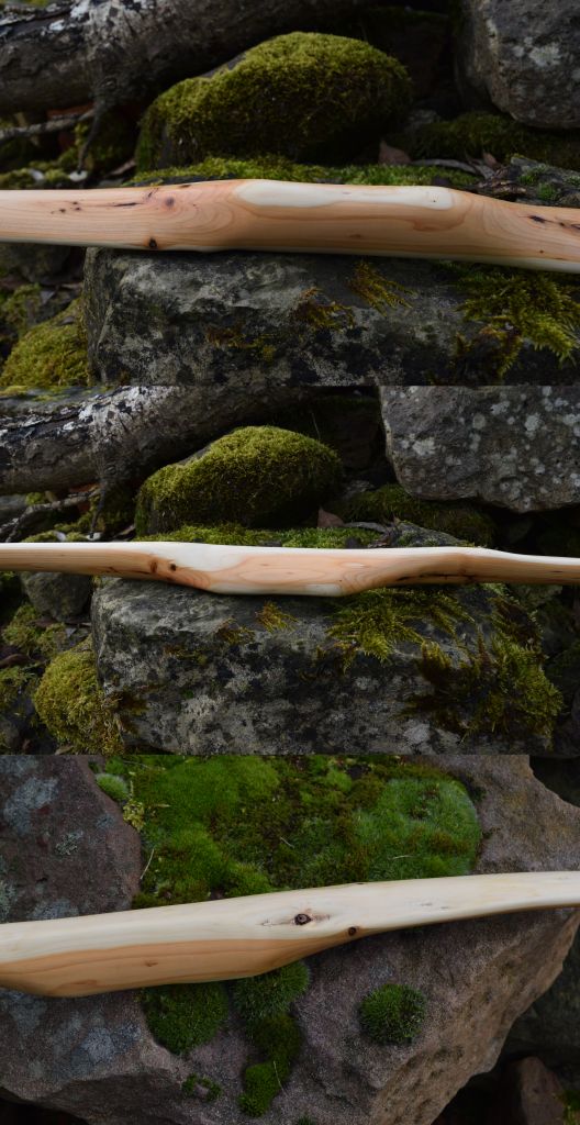

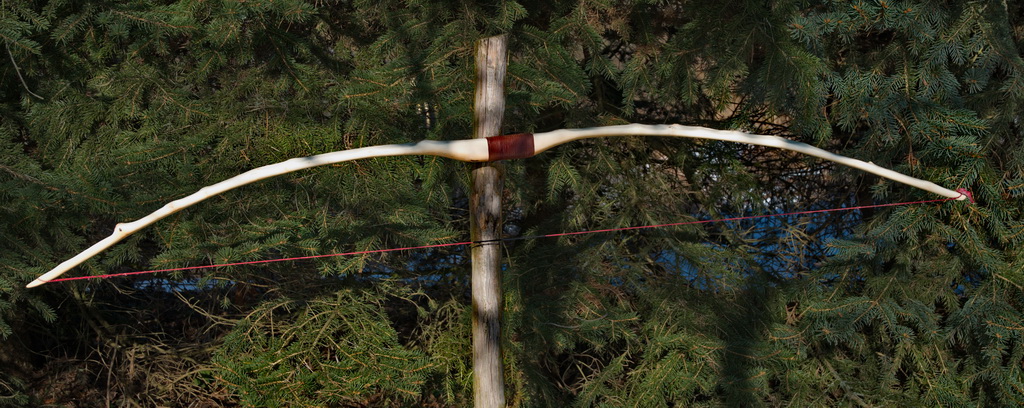

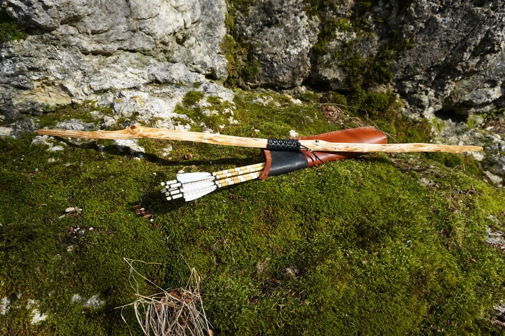

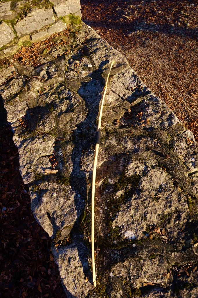

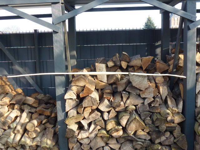

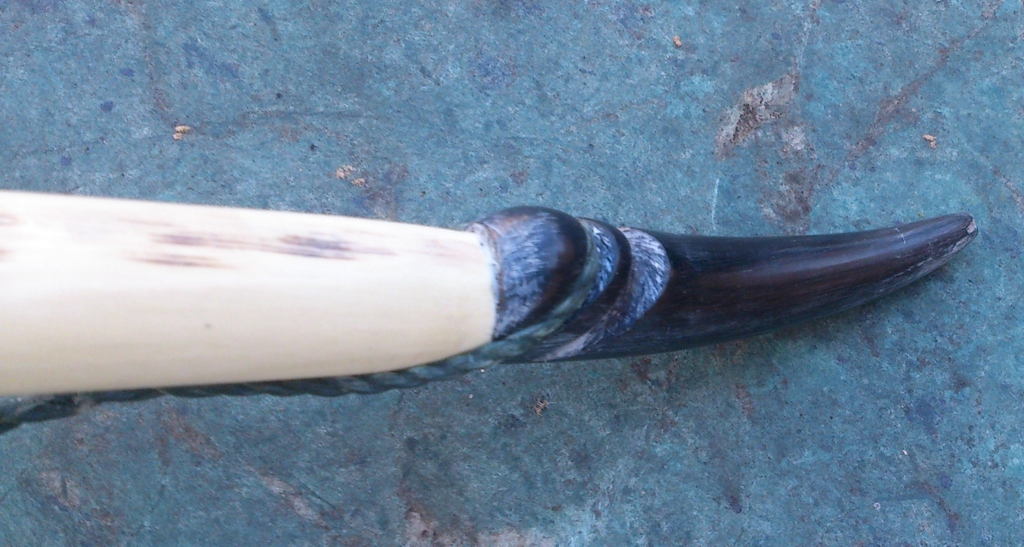

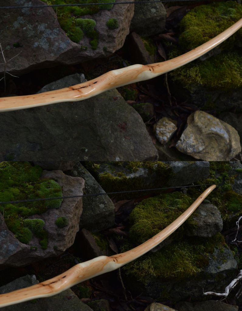

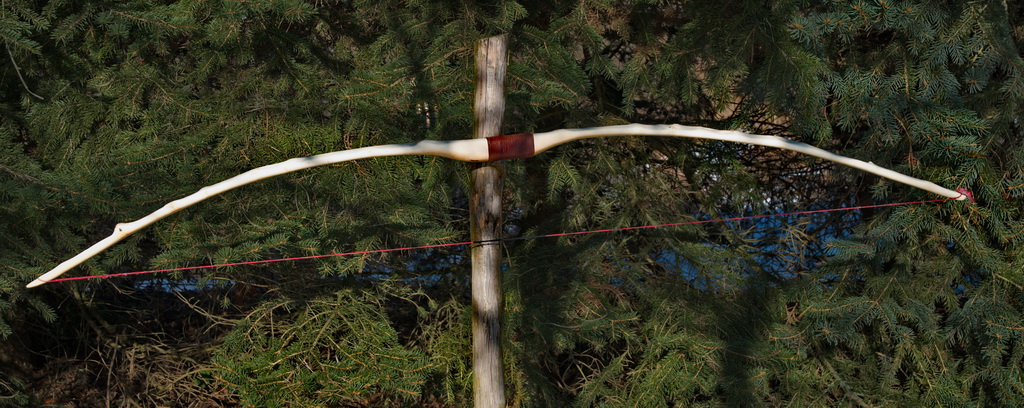

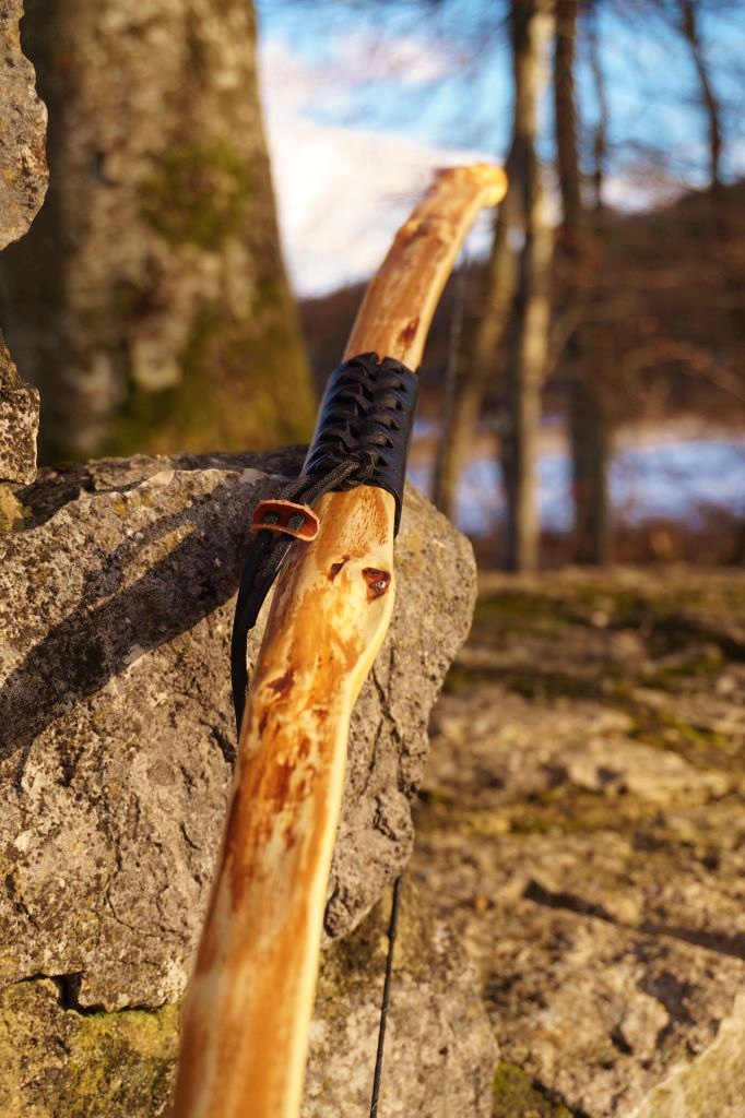

Chiara
Holzart: Weißdorn
165cm N/N
38#@28"
600g mit 8 Strang FF (Spectra)
Griff: Lederband
Arrowpass: Horn
Selfnocks
Finish: Auro Hartöl
Bauthread:http://www.fletchers-corner.de/viewtopi ... 75&t=29403
Detail oberer WA
Detail oberer WA
Sehnenlage
Sehnenlage

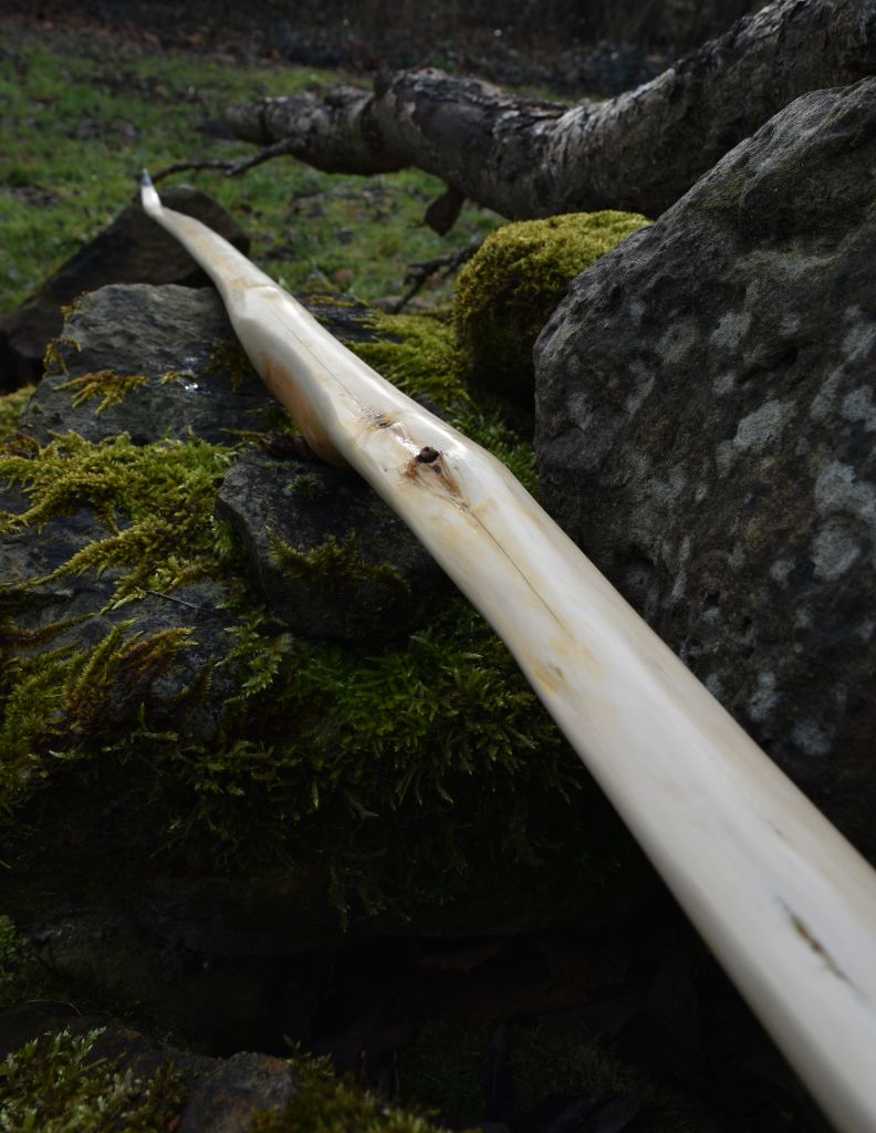

oberer WA
oberer WA
