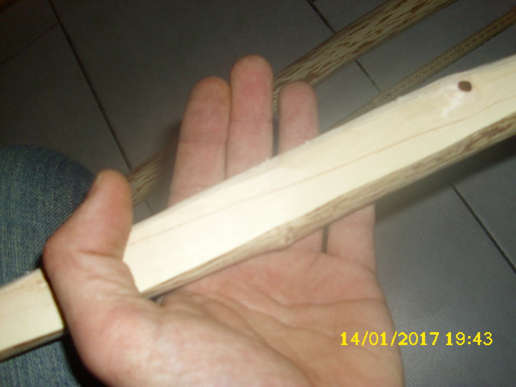

Heute beide noch mal zurechtgeschnitten, der Hasel entwickelt sich exzellent, keine seitlichen Kurven, keine Verdrehungen und bekommt so langsam einen ansehnlichen Reflex.
Der Hartriegel hingegen... autsch....
Während des Abtragens von bauchholz (und nebenher freuen, das er keinerlei Drehwuchs hat) plötzlich zwei kleine Knackser.. Alarm!.. zwei risse einmal auf dem zukünftigen Rücken, einmal am Bauch,,, sch..e, normalerweise wär das jetzt Brennholz. Zum verfönen mit Eule ist er noch zu nass, mal sehen, muss wohl doch einen der dünneren nehmen, die sind aber genauso klatschnass... ob das noch was wird mit dem Hartriegel ?hmmmm..
Konzentriere mich jetzt doch lieber auf den Hasel.

Nunja,der Hartriegel Nr.1 ist aus dem Rennen, das Riss-Grauen nahm seinen weiteren Verlauf, das Epoxi spar ich mir, dann stinkt er auch nicht so beim verheizen.
Einen Versuch wag ich noch mit Hartriegel, mit Nr.2, der ist halt wirklich dünn, oval (in der Mitte 35x25mm), zum Glück so, dass ich ihn hochkant nehmen kann, je nachdem wie der Markkanal liegt, könnts noch was Brauchbares werden.
Also mal ein Stand-Alone-Bildchen für ihn:
Morgen ist er dran und bietet hoffentlich keine solch merkwürdigen Reaktionen wie Nr.1.
Da bin ein bißchen berätselt, da keiner der Risse von einem Ästchen oder Fehlstellen ausging, sondern einfach so.. mittendrin.
Ich kann mir eher vorstellen, das hier schon üble Belastungen im Material vorlagen (der Greifer vom Bauhof), die sich jetzt halt so auswirkten. Bei Hasel sieht man da schon gleich zermatschtes Holz, bei Hartriegel nur angematschte Rinde, die Schäden liegen dann tiefer... nur so ne Hypothese.... ??? , in der Art ists mir halt noch nie gerissen.
Beiträge: 6270
Re: Saplingbow 9, Kemoauc
Beitrag von fatz » 15.01.2017, 22:36
Ich wuerd eher auf zu schnell getrocknet tippen. Hartriegel steht da ned so drauf. Ist mir auch schon passiert
Beiträge: 1291
Beitrag von Kemoauc » 16.01.2017, 20:43
Hi,Fatz,
schätze, Du hast Recht. Letzte woche war der Heizungsbauer da und hat die ganze Anlage mal wieder neu getunt.
Hab mal schnell Temperatur und Luftfeuchte im Kellerabgang gemessen, tja.. 16Grad und nur 60% Luftfeuchte in der obersten Lage, statt (bin halt ein Gewohnheitstier) der erwarteten 13-14Grad und eher 80% Luftfeuchte in der obersten Lage, wie es bisher war. Da bin ich wohl etwas zu forsch mitdem Trocknen gewesen. Ich war halt etwas irritiert, weil die Risse schlagartig während des runtermesserns aufgetaucht sind. Man konnte es richtig schön knacken hören.
Naja, mal sehen,was der übrige Dünne tuten tut.

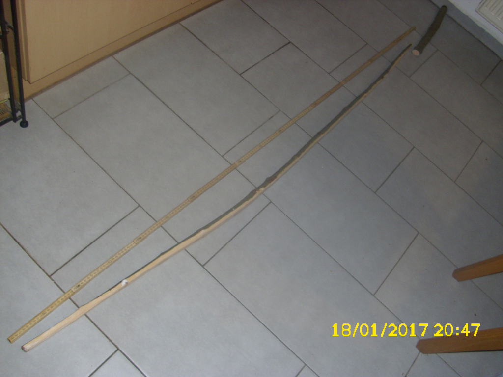

Sodann, heut mal Hartriegel Nr2 mal gekürzt und gemessert.
Derzeitige Länge noch 183cm.
Das abgesägte Stück liegt bei. Ganz schön schlank geworden, der Ast.gerademal 25mm breit in der Mitte und 18mm an den Tips.
Die Dicke beträgt in der Mitte noch 32mm, an den Tips jeweils ca 15mm.
Ein paar astige Knubbel sind auch dabei.....
Hier sieht man gut, was ich mit oval-hochkant meine, Hartriegel wächst halt hier öfters mal so, das werden bei so dünnen dingern halt schon recht schmale, aber dafür relativ tiefe Bögen, mit Hasel wäre das ein No-Go. Mit den Schlangenlinien muss man dann halt klarkommen... ;D
Gewichtsmäßig hat er nen Trocknungsnachteil, da bis heute noch komplett versiegelt. Die rinde am Rücken bleibt noch ein paar tage dran, die kritischen Äste und die gesägte Stirnseite hab ich nochmal geleimt. Ich hoffe, Risse wie bei Nr.1 bleiben mir erspart. Werd ihn halt etwas langsamer nach oben befördern; im Moment liegt er bei 14°C und 96% Luftfeuchte, denke ich mal, relativ geruhsam. Dafür ist er trotz seines nassen zustands recht nah am zukünftigen Maß im Gegensatz zum Hasel.
Der Hasel liegt jetzt bei 938g und verliert nur noch ca. 10g Wasser pro Tag, da ist aber noch ordentlich Holz dran.
Der Hartriegel wiegt jetzt 831g,nass wie er ist, wenn also nix unvorhergesehenes passiert, könnte er noch aufholen.
