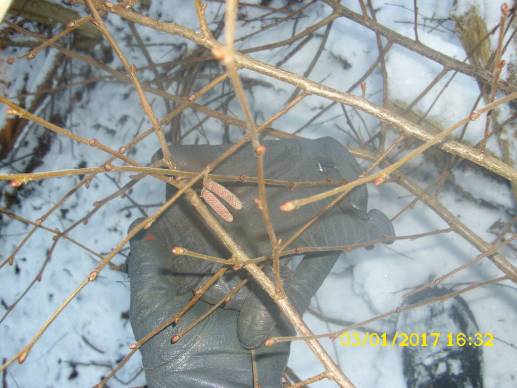

Am späten nachmittag nochmal ins heimische Gebüsch und einen passablen Hasel gefunden, der der Hackschnitzelung entgangen war. Die Bilder sind nicht so toll, alldieweil mir auch noch die Batterien des Photoapparates (vllt wg. Kälte) abgek...t sind. Hab mir zuhause dann mit den telefonakkus beholfen..... ;D . Bilder vom Habitat incl. Schnitt reich ich mal am Wo.ende nach, mein Urlaub ist leider zuende... egal hier mal was zu kucken:
Alles etwas eng und strauchig hier, der mit dem roten Seil dran isses, jantz schön lang, det Dingen, aber die Dicke ist o.k
Und : Die Haselwürstchen, obwohl recht rot, ists keine Erle, liegt wohl am Boden im Wald meines Vermieters,

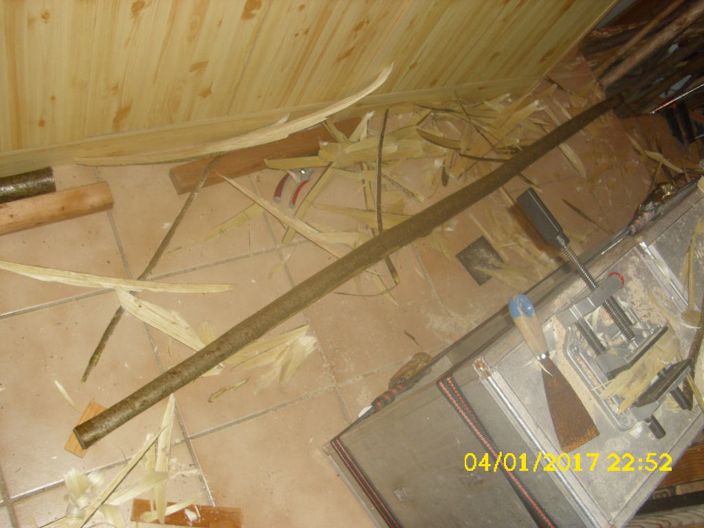

So nun, der holzige Teil:
Heute mal den Hasel etwas gekürzt ( von 264 auf 185cm), runtergerockt ( Musik dazu: Carlos Montoya "Tango Sevillano" in brachialer Ghettoblasterlautstärke) bis nahezu Markkanal
und ab ins Holzlager im Kelleraufgang (ca 90% rel. Luftfeuchte) zu all dem,das noch wartet, Hartriegel, Kornelkirsche, Hasel, Wildmirabelle,Holler und dem Gestrüpp,aus dem mal Hartriegelspeere werden, schätze da fühlt Er sich wohl.
Derzeitiges Gewicht: 2027g

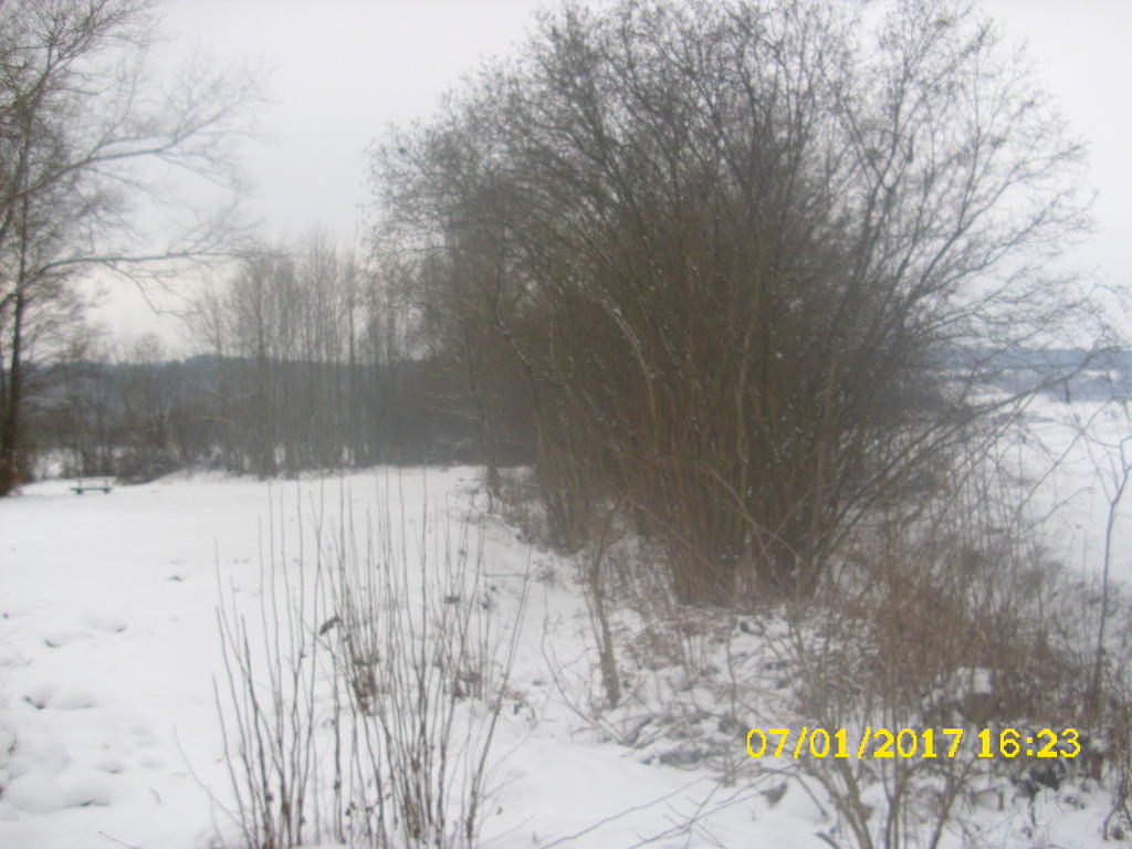

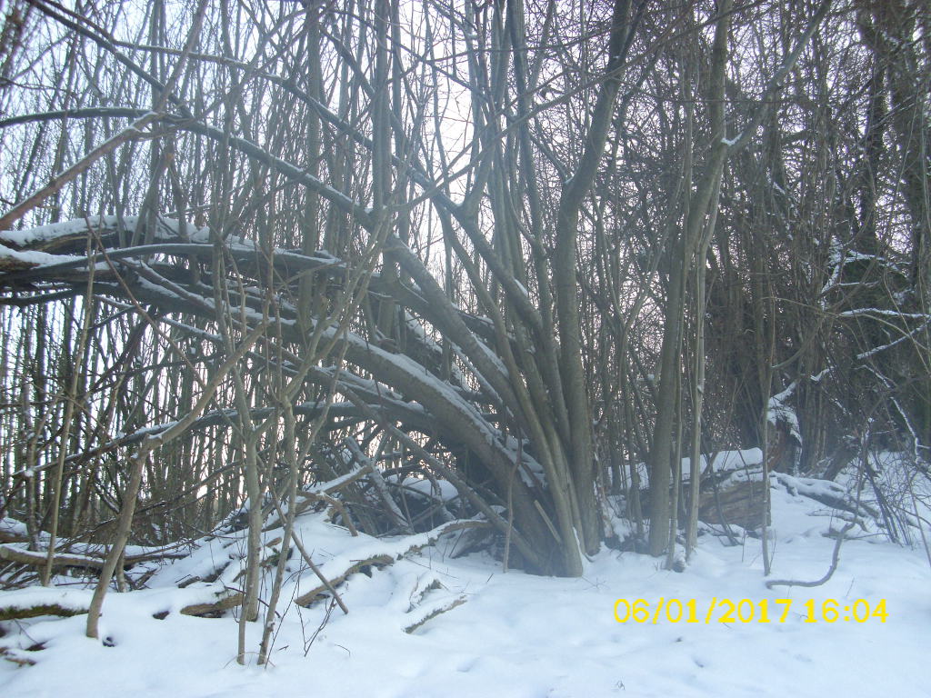

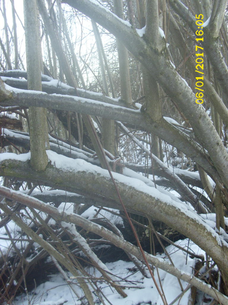

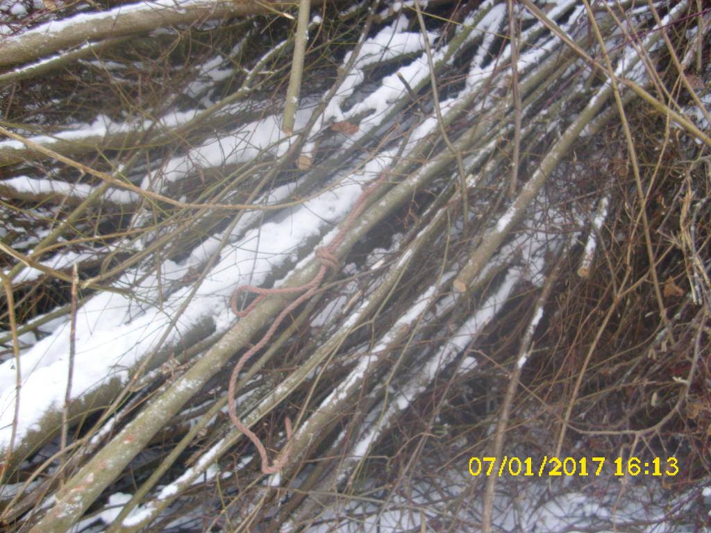

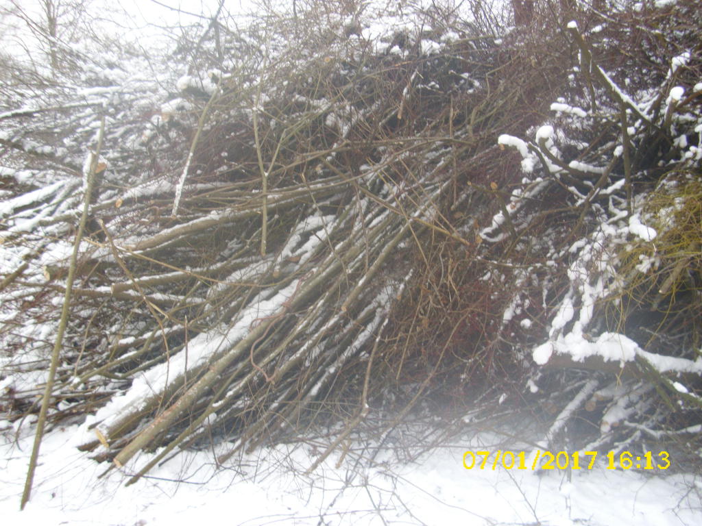

So, jetzt mal der Nachtrag vom Habitat und der Sägestelle:
Knietief in alten Brombeeren am Abhang stehend photographiert, mit frischen Batterien ists halt doch einfacher...
Etwas näher ran:
Noch näher:
Zum Glück hab ich das rote Seil als Markierung drangelassen, sonst wär das echt in Sucherei ausgeartet.

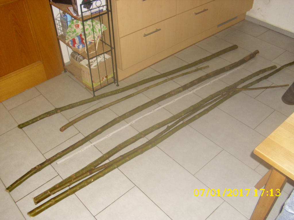

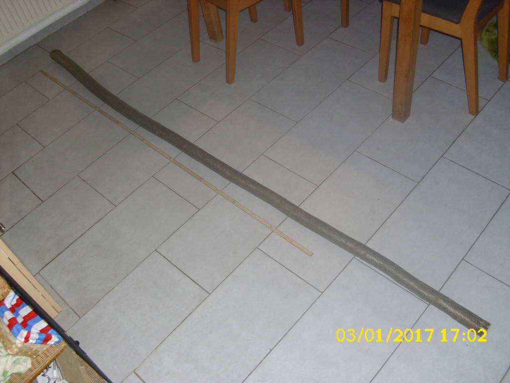

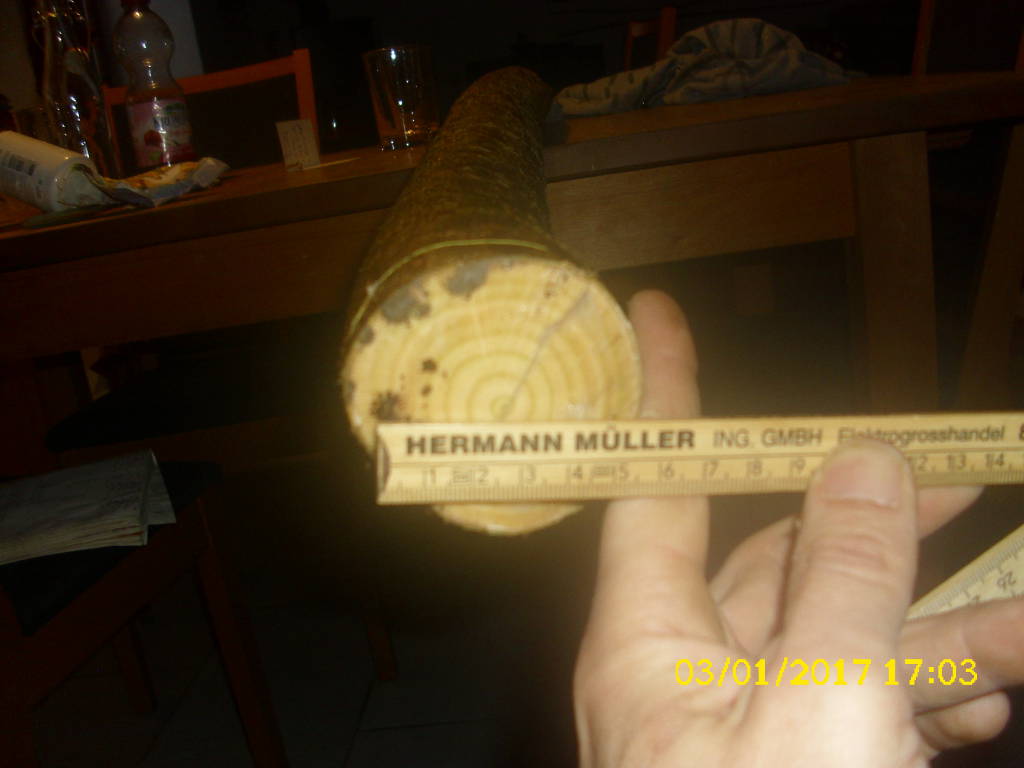

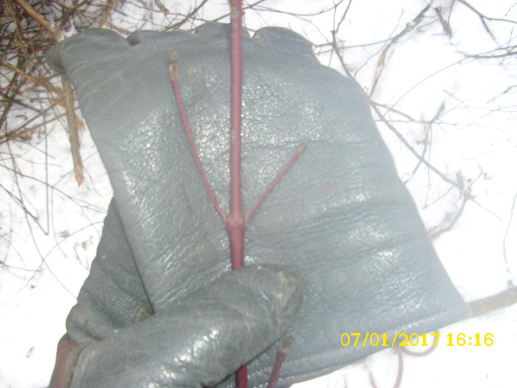

So, heut noch mal mit meinen Jungs in der Disaster-Area gewesen und geschaut, ob man wohl noch an etwas gescheites herankommt.
Nur damit man sich's vorstellen kann, die Bäume im Hintergrund waren früher nicht zu sehen, in dem weißen Streifen neben den übergebliebenen Haselbüschen standen bis vor ca einer Woche noch mehrere Eschen und unten war alles mit Hartriegel und Hasel zugewuchert.... seufz..
tja, mit den Eschen durfte auch das ganze Strauchwerk gehen,
trotz allem war noch was brauchbares zu finden, auch wenn die besten Stücke ganz unten liegen
ein kleines Ästchen davon, unverkennbar Hartriegel, auch der Geruch der Rinde
und die Beute:
der "Dicke" in der Mitte neben dem Meterstab ists,jetzt noch 2,4m lang, Dicke unten 5,5cm, oben 3,5cm, nicht eben komfortabel, aber wird gehen. Die dünneren kriegen die Kinder oder, falls alle Stricke reissen, reicht der eine oder andere noch gut für nen Astbogen mit teilweise innnenliegender Markröhre.

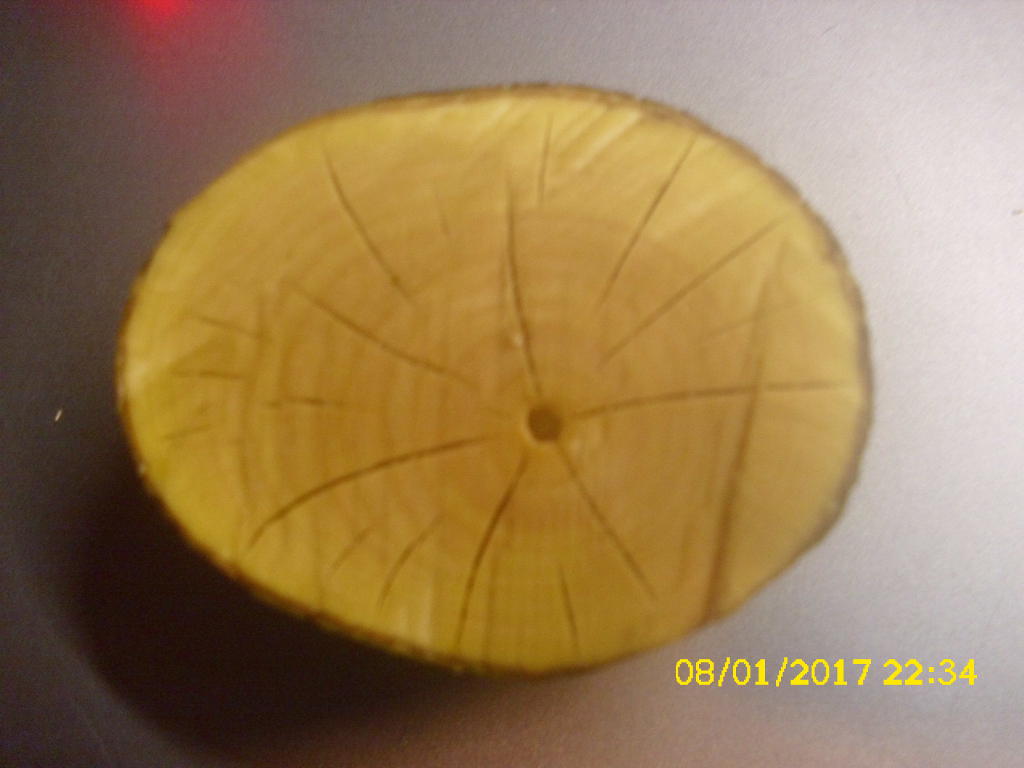

So, anbei eine Ansicht eines Scheibchens vom gestrigen Hartriegel (unteres Ende), ...was so ne Nacht auf der Heizung aus frischem Holz macht...
Ganz schön asymmetrisch, die Lage des Markkanals, mal sehen was das noch für Späße ergibt ;) ,nicht wirklich behindernd, am oberen Ende liegt er wieder in der Mitte, abgelängt ist er jetzt auf 2m, versiegelt und darf ein wenig bei seinem Haselkollegen ruhen.
Btw: der ist von anfangs 2027g jetzt auf 1661g runter, keine verwindung, also Morgen eine Stufe höher legen. Rinde ist bei beiden (Hasel nur am Rücken) noch drauf, damit hab ich keinen Blutdruck, das ist immer noch nass genug, um's bequem runterzukriegen.
