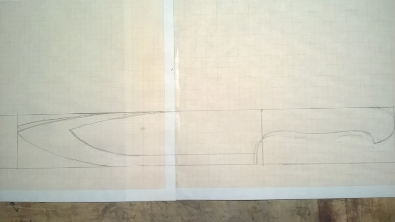

Teil 1 Von der Idee zum Rohling
Zu Beginn eines jeden Messers steht eine Zeichnung, so auch hier. Ich hatte dem zukünftigen Besitzer 2 Varianten gezeigt, daher die beiden Zeichnungen in einer. Er hatte sich dann für das große Messer entschieden.
Da ich keine Serien fertigen möchte, schneide ich anschließend die Form aus und klebe sie auf den Flachstahl. Um die Form genau auszuarbeiten, habe ich damit die besten Erfahrungen gemacht. Egal, mit welchem Stift ich bisher angezeichnet hatte, entweder verschwanden die Linien beim Kühlen im Wasser oder sie waren zu dick.
Das Ausformen geschieht zuerst mit der Flex und anschließend am Bandschleifer, bzw. an der Schleifwalze (Innenradien).

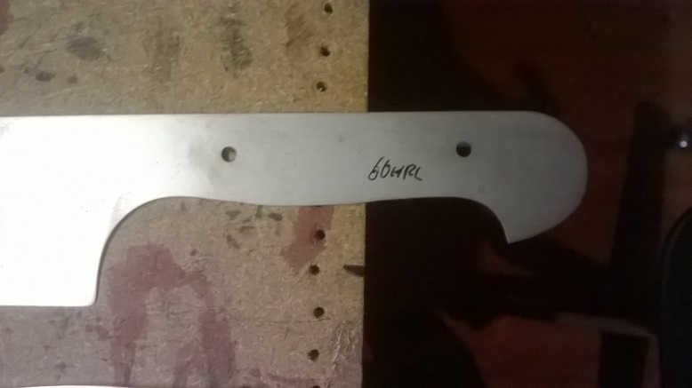

Wenn die Teile aus der Härterei kommen, sehen sie so aus:
Null Zunder, kein Verzug, alles Kerzengerade.
Jedes einzelne Stück wird noch einmal geprüft, bevor es zurückgeschickt wird:
Damit ist es wohl auch verständlich, warum ich mir das nicht selbst antue

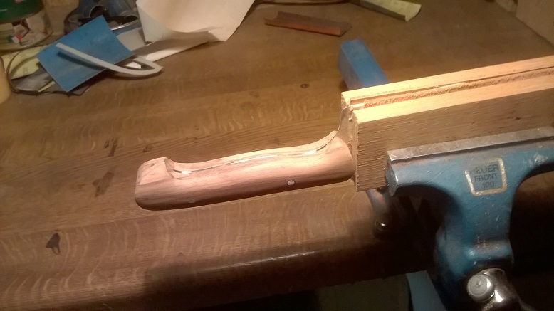

Jetzt klebe ich die Griffschalen auf. Dazu verwende ich Uhu Endfest 300, einen 2 Komponenten Epoxydharz.
Bei feststehenden Messern mache ich es gerne so, dass ich die Griffe nur planschleife und die Klingenseite fertig mache.
Dann kann ich den Griff "im Ganzen" formen, was mir besser gefällt als die einzelnen Griffschalen fertig zu machen und dann aufzukleben.
Daher sieht es auch ein bisschen wüst aus, wenn die Schalen aufgeklebt sind:
Jetzt muss noch der Griff geformt werden. Bei Flachangelmessern, so wie hier, ist die Griffform ja durch den Stahl bereits vorgegeben.
Die Rundung der Griffe war abgesprochen. Ich mag es auch lieber, wenn der Griff leicht rund ist.
Griffholz bis K600 schleifen:
Und dann ab in die Wanne, is Samstag! 8-)
Ich öle die Holzgriffe gerne. Dazu verwende ich Leinöl.
