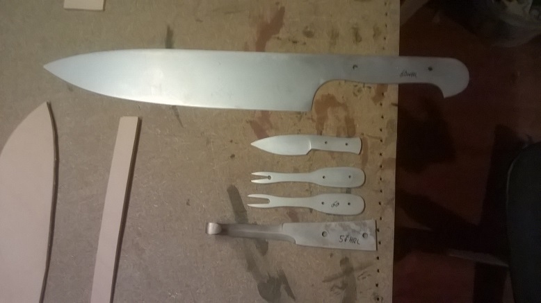

Teil 1 Von der Idee zum Rohling
Zu Beginn eines jeden Messers steht eine Zeichnung, so auch hier. Ich hatte dem zukünftigen Besitzer 2 Varianten gezeigt, daher die beiden Zeichnungen in einer. Er hatte sich dann für das große Messer entschieden.
Da ich keine Serien fertigen möchte, schneide ich anschließend die Form aus und klebe sie auf den Flachstahl. Um die Form genau auszuarbeiten, habe ich damit die besten Erfahrungen gemacht. Egal, mit welchem Stift ich bisher angezeichnet hatte, entweder verschwanden die Linien beim Kühlen im Wasser oder sie waren zu dick.
Das Ausformen geschieht zuerst mit der Flex und anschließend am Bandschleifer, bzw. an der Schleifwalze (Innenradien).
Nächster Arbeitsschritt ist das Anlegen, bzw. das Schleifen der Klinge. Hierfür verwende ich am Bandschleifer eine selbstgebaute Vorrichtung, die es mir erleichtert, den korrekten Winkel zu treffen und zu halten.
Leider habe ich noch keinen „richtigen“ Bandschleifer. Aber der kleine tut mit den vorgenommen Umbauten auch ganz passabel seinen Dienst.

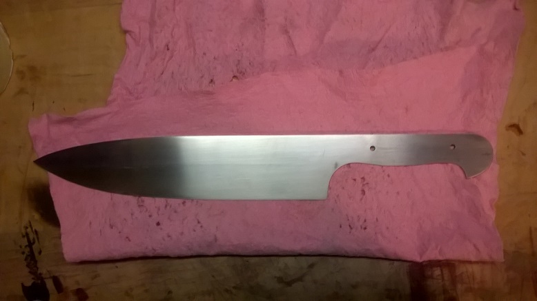

Nachdem die Klinge auf ca. 0,2 – 0,3 mm geschliffen ist, erfolgt der Handschliff. Hierbei werden die Macken, die beim Schleifen auf dem Bandschleifer zwangsläufig entstehen, herausgeschliffen und der Feinschliff gemacht. Hierbei gehe ich bis K600.
Ist dies geschehen sollte es so aussehen und ist jetzt fertig für die Wärmebehandlung. Diese führe ich allerdings nicht selbst aus, sondern lasse dies von einer professionellen Härte machen.

Ich habe mir viele Arbeitsschritte und Herangehensweisen selbst überlegt und erarbeitet. Sicherlich wird es den einen oder anderen Punkt geben, an dem andere komplett anders arbeiten.
Ich hoffe, es ist Ok, dass ich hierfür einen neuen Thread eröffne, aber ich wollte das Messer-Thema nicht zumüllen.
Nun denn,

Ich habe eine Frage zum Schleifen am Bandschleifer. Die Vorrichtung arretiert das Messer rechtwinkelig oder leicht geneigt für einen schrägen Schliff? (verjüngende Schneide)

wenn du dir das Bild noch einmal anschaust, siehst du eine Stellschraube an der Vorrichtung. Mit dieser kann ich das Ganze in Richtung Bandschleifer neigen und so den Winkel einstellen.

Nach dem Bandschleifer der ja anscheinend sehr grob gekoernt ist benutst Du welche Koernungen bis Du mit K600 schleifst?
Also in welchen Schritten wechsels Du die Koernung?

Hallo Donner,
lass dich von den Bildern nicht täuschen.
Am Bandschleifer beginne ich mit K40 oder K60 um das Grobe zu erledigen. Danach folgen K120 und K240.
Beim Handschliff beginne ich dann, je nachdem, wie tief die Riefen sind, die ich am BS produziert habe, wieder mit K80 oder K120.
Der erste Schliff erfolgt so lange (Längsrichtung), bis eine einheitliche Fläche entstanden ist. Danach folgt K240 (Quer), bis keine Spuren des vorherigen Schleifens mehr zu sehen sind, danach K400 (wieder längs) usw.
Genau so mache ich auch das Finish nach dem Härten. Wenn die Klinge mattiert werden soll (wie das Küchenmesser), erfolgen als letztes dann noch einmal Anschliffe in K240, K400, K600, K800 und K1200 nur in Längsrichtung.
Jo

Ist der Schleifklotz ein Stück Bandeisen ?
Ich habe mir die Technik von Shokunin angeeignet und verwende mit Nassschleifpapier umwickelte Holzlatten. Das hat bisher ganz gut funktioniert.
Hat ein Bandstahl (oder Band-Alu) als Schleifklotz eventuell Vorteile und wäre besser geeignet?
Zum Handschliff habe ich auch eine Frage.

das ist ein Stück Flacheisen. Damit sorge ich dafür, dass die Fläche gerade wird und nicht ballig. Ich denke, eine Holzlatte geht genauso gut, wenn sie gerade ist. Das Flacheisen hatte ich halt noch da....
