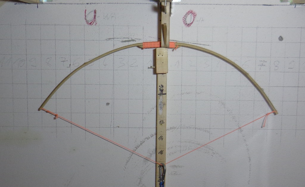

Aber mit reinem Breitentiller biegt wie oben gesehen die Mitte etwas zu stark. Da müsste ich die Mitte 4cm breit machen, was dann wieder doof zu greifen ist.
Also entweder Griff drauf oder halt 2 Wurfarme in der Mitte übereinander kleben/binden.

Heute dickeren Bambus geholt (11cm Durchmesser) und etwas mit der Form gespielt.
Jetzt Mittig 30cm 3cm breit , beidseitig 25cm pyramidal auf 1cm zulaufend und dann noch 10cm Nadeln
Standhöhe direkt nach dem Ausschneiden
Immer noch zu viel mittige Biegung... aber wenn ich die Enden noch dünner mach hält es nicht mehr.
18" Auszug ohne Dickentaper
Also doch eventuell jeden Bogen minimal mit dem Bandschleifer nachtillern.
18" Auszug nach kurzer Grobbehandlung auf dem Bandschleifer
Ist jetzt weit weg von perfekt... aber denke so bekomme ich die 20 halbwegs ordentlich hin ohne 20 Abende nur dafür zu investieren.
Griffe kommen natürlich noch drauf... Muss ich mal n paar Äste zurechtsägen.
irgendwas is ja immer
Ilmarinen
Beiträge: 1248
Re: Kinderbogen supersimpel
Beitrag von Ilmarinen »
Ja, genau so hatte ich das gedacht.
Sieht gut aus.
Jörg
