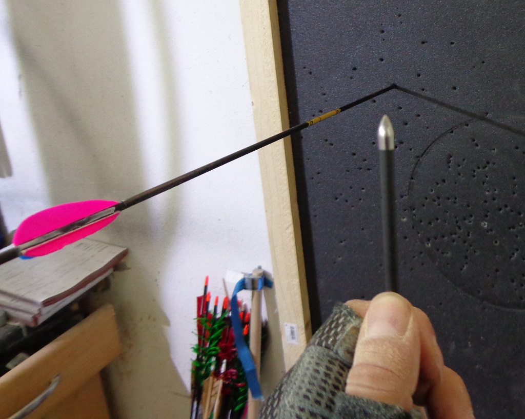

Dünne Pfeile schmeißt der sehr amtlich raus...
und selbst meine viel zu schweren 22g 18" Buchenrundstabblunts fliegen ziemlich weit.

so weit steckt ein 14g Pfeil aus 10m in der Scheibe

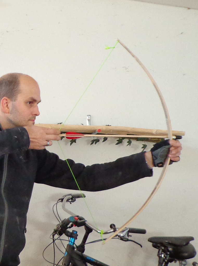

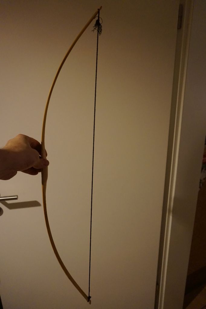

Ja, am Tiller musst du noch was machen. Für meinen Neffen der ist auch 3 Jahre bau ich aktuell auch einen Bambusbogen.
Entschuldigung für schlechten Bilder, aber alleine lässt sich das alles schlecht fotographieren.

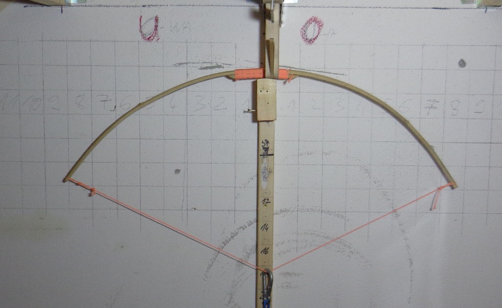

Aber mit reinem Breitentiller biegt wie oben gesehen die Mitte etwas zu stark. Da müsste ich die Mitte 4cm breit machen, was dann wieder doof zu greifen ist.
Also entweder Griff drauf oder halt 2 Wurfarme in der Mitte übereinander kleben/binden.

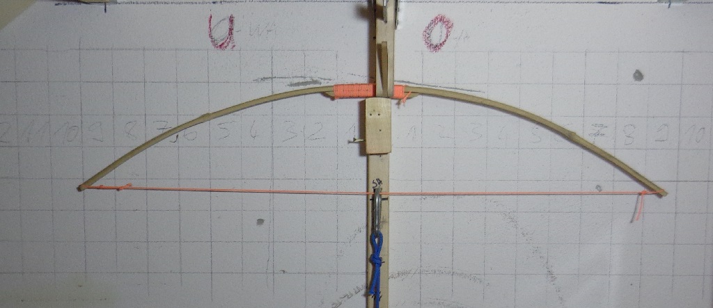

Heute dickeren Bambus geholt (11cm Durchmesser) und etwas mit der Form gespielt.
Jetzt Mittig 30cm 3cm breit , beidseitig 25cm pyramidal auf 1cm zulaufend und dann noch 10cm Nadeln
Standhöhe direkt nach dem Ausschneiden
Immer noch zu viel mittige Biegung... aber wenn ich die Enden noch dünner mach hält es nicht mehr.
18" Auszug ohne Dickentaper
Also doch eventuell jeden Bogen minimal mit dem Bandschleifer nachtillern.
18" Auszug nach kurzer Grobbehandlung auf dem Bandschleifer
Ist jetzt weit weg von perfekt... aber denke so bekomme ich die 20 halbwegs ordentlich hin ohne 20 Abende nur dafür zu investieren.
