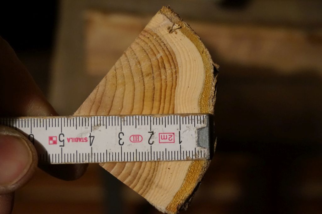

Hat er ja sogar geschrieben... 50rpi... Also 20 pro cm... wenn ich das richtig verstehe.schnabelkanne hat geschrieben: Eibe trockne ich mit Rinde, die Eibe sieht gut aus, wobei aber die beste Qualität viel mehr Ringe hat - schau dir den Bogen von Blacky mal genau an, wieviel Ringe der auf 1cm hat.
Gruss Thomas

Hier mal die Bilder mit Masstab... Sorry hatte ich leider vergessen.
Ich strebe sicher nicht mehr als 70-80# , sondern eher 50-75# ( mal sehen was ich in 2 Jahren ziehen kann.)schnabelkanne hat geschrieben:Eibe trockne ich mit Rinde, die Eibe sieht gut aus, wobei aber die beste Qualität viel mehr Ringe hat
