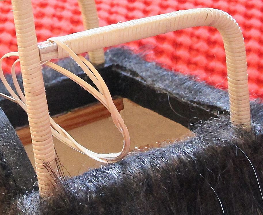

Hallo an Alle
Heute wird das vorbereitete Tragegestell im Korpus eingeklebt und verflochten.

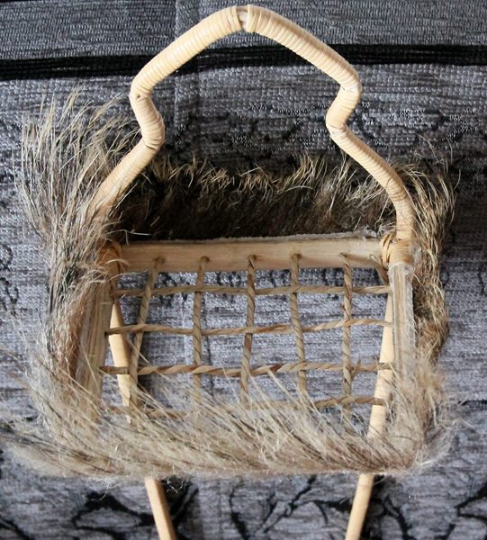

Es geht weiter mit der oberen Führung der Pfeilhalterung. Sie besteht aus:
Rattanband- 21mm breit, - 1,3mmStärke
Umikusa 海 草 geflochtenes Seegras
Streifen Wildschweinfell
Das Rattanband wird in Wasser eigeweicht (ca. 10 min.)und wird U-Förmig um eine Holzplatte gebogen und fixiert die dem Maßen der unteren Pfeilhalterung außen (Yanagui ) entspricht, mit einer Überlänge von 6cm für die spätere Befestigung. Davon werden 2 Stück benötigt. Nach dem trocknen werden sie miteinander verklebt. Nun 2 weitere Bänder einweichen, biegen, die den Innenmaßen der ersten U Form entsprechen. ---Trocknen---und mit dem ersten U Teil miteinander verkleben das in der Form dem Yanagui entspricht. Die überstehenden Teile einweichen und um das senkrechte obere Teil des Rattangestell biegen und kleben. Mit Rattan die Verbindungsstelle der beiden U formen über Kreuz verflechten. Löcher in die Seitenbohren (ca. 3mm )und die Schnur einfädeln.
Fellstreifen auf Maß schneiden, mit den Haarspitzen nach oben, und das Gitter außen damit kleben(Hasenleim) und Haare an der Oberkante abschneiden.
Liest sich leicht – ist es aber nicht. Zum besseren. Zum besseren Verständnis noch ein paar Bilder
