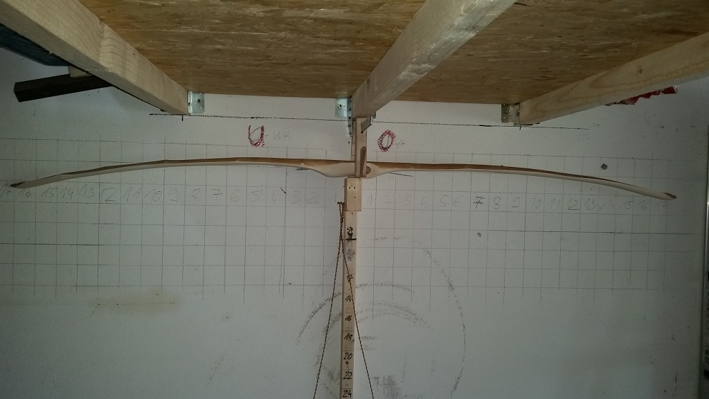

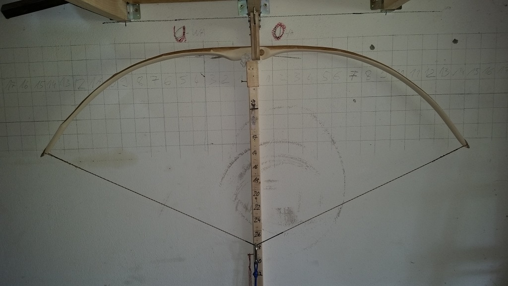

Bin gerade wieder am Finalisieren eines Bogens.
Beim Einschießen fühlt er sich aber irgendwie nicht so an als hätte er richtig Schmackes.
Kann leider zu Hause max. 15m schießen.. da haut er mir den Pfeil bis durch die Scheibe... aber fühlt sich halt nicht schnell an...
Länge 176
40# @ 28"
an den Fades 45, breit 2 dick
10cm vor Tips 2 Breit und 1,4 dick
habe ich den zu "fett" gebaut?
oder habe ich zu sehr das Schussverhalten meines Recurve im Kopf?
zu wenig griffnahe Biegung ? (Bild schief-.- muss in Zukunft mit Kamera knipsen) Set geht eigentlich oberer WA

Re: Leistung Hasel
Die Enden erscheinen mir noch sehr massig (anhand der eingestellten Bilder kann ich das aber nicht wirklich beurteilen). Taste dich mal ran, schön dünne, schmale ergo leichte Tipps bringen auf jeden Fall noch mal nen Schub Geschwindigkeit.
Re: Leistung Hasel
Die Enden sind schon noch recht klobig... bis auf die spitzen Tips.
Hab Angst dass ich die zu dünn mach und mir dann der Arm abknickt und über 90º Sehnenwinkel kommt.

Re: Leistung Hasel
Servus, ja die Enden sind mit 2 cm Breite 10 cm vor den Tips noch zu breit, kannst dich ja vorsichtig herantasten.
Die Sehne macht auch einiges aus, hab vor kurzem das erste Mal mit FF geschossen, die bringt wirklich einiges an Speed.

Re: Leistung Hasel
Trau dich ruhig, da noch was wegzunehmen. Man kann an den Enden schon recht schmal und dünn bauen, taste dich langsam ran.
Re: Leistung Hasel
Jo.Grombard hat geschrieben:...
Länge 176
40# @ 28"
Da kannste durchaus auch schmaler bauen bis 40#,
so 35mm breit an den Fades. Dann evtl. de´n Bauch noch was rösten...

Re: Leistung Hasel
@Grombart: Ja, da bist etwas breit geworden. So von der WA-Mitte auswaerts wuerd ich noch schmaler werden. Da kann der eh noch mehr Biegung verkraften. An den Fadesouts macht die Breite nicht so viel. Da bewegt sich der Bogen ja nicht so viel. Und wie der Thomas schon gesagt hat: FastFlight-Sehne drauf (8 Straenge sollten reichen) und du erkennst den Knueppel nicht wieder
Re: Leistung Hasel
Hab jetzt aufs letzte Drittel noch ordentlich was weggeschabt.
Mache den jetzt fertig.... schießt sich angenehm....
