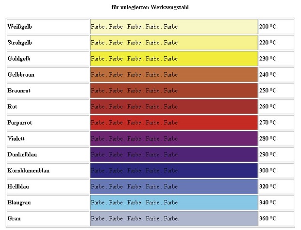

der Unterschied zwischen bläuen und anlassen ist der, dass beim Bläuen lediglich blaue Farbe aus nem Eddingstift kommt. Um Rostschäden am blanken Metall zu vermeiden. Ich nehme keine normal Farbe sondern Edding, der geht dann relativ leicht wieder ab, wenn ich das erst später weiter verarbeite.
Anlassen heißt mit Feuer oder Anlassofen das ganze auf eine bestimmte Farben zu erhitzen. Je nachdem welche Temperatur eingestellt wird, verfärbt sich dann das Metall. Beim richtigen Schmieden und härten ist es zum Teil unerlässlich das gute Stück noch einmal zu erhitzen um Spannungen aus dem Eisen zu nehmen.
Auf jeden Fall sehen blanke Messer oder Schwerter garnet so schlecht aus wenn sie in Anlassfarben gelassen werden.
Das mit dem Loch für den Stiel ist vollkommen korrekt, das ist nicht ganz da gelbe vom Ei. Aber ich lege keinen so großen Anspruch auf die Originalität. Wenn ich da je mal richtig schmieden werde, wird auf jeden Fall rund wie die originalen.
Gruss Jürgen
Gruss Jürgen

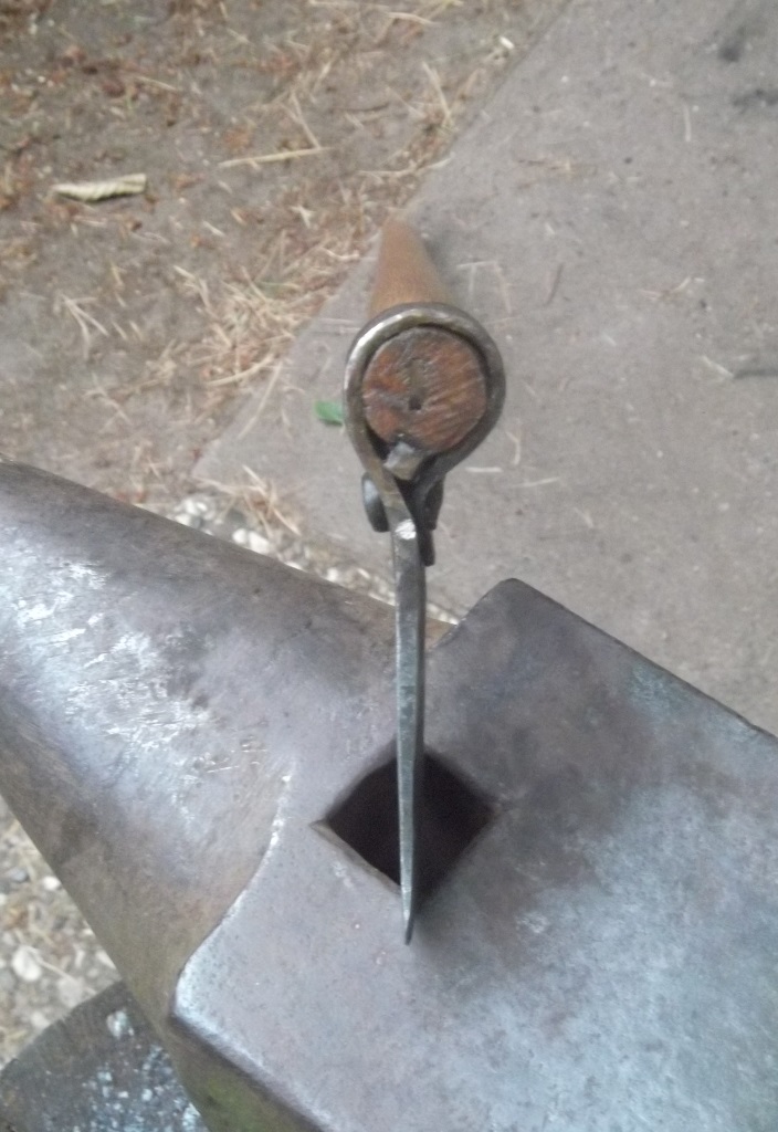

"Wozu brauchst DU eigentlich eine Axt...?" "Dazu muß ich etwas weiter ausholen...!"
Außerdem inspiriert von Sherrifs Projekt (...und weil ich eh´ etwas in der Richtung brauchte...
habe ich mich heute, bzw. gestern auch mal wieder an meine Esse und den Amboß gestellt...
Der erste Versuch mit einem durchgeschlagenen Auge schlug fehl, die 20mm der Welle gaben einfach nicht genug
Material her, um die Wände des Auges breit genug und gleichzeitig mit vernünftiger und
stabiler Wandstärke auszuschmieden.
Deswegen habe ich mich dann für eine vernietetes Auge entschieden...
Ausgangsmaterial ist ein 10cm langes Stück von einer ursprünglich etwa 1,5m langen und 20mm (s.o.) starken Stahlwelle,
welche ich mal vor ein paar Jahren von Heimwerker (Danke nochmal, Kai) geschenkt bekommen habe...
K.A., WAS für ein Stahl das ist, ist aber auf jeden Fall ein recht was zähes Zeug beim schmieden...
Der Stiel ist ein Handelsüblicher, ca. 1,5m langer und etwa 25mm starker Eschenstiel,
wie er bei div. haushaltüblichen Gerätschaften zum Einsatz kommt...
Das gute Stück wird übrigens tatsächlich beim / im Schaukampf (Codex Belli) zum Einsatz kommen,
deswegen auch nicht scharf und auch nicht glatt und / oder blank poliert...
etb

Genau an diese vermaledeiten Pickelstiele habe ich dabei nämlich gedacht...
Ist mir tatsächlich mal (...vor langer langer Zeit allerdings...) passiert, Pickel war leicht locker geworden
und aus Reflex, ohne viel Nachzudenken und so wie man´s ja auch bei einem Hammer oder einer Axt gewohnt ist,
daß Stielende kräftig auf den Boden gestoßen, damit´s sich wieder festzieht...
Resultat : Schwupps mit Aua...
Achja, und weil es so schön hier reinpaßt...
etb
Edit:
Ich glaub´, ich werde sie "PN" nennen...
