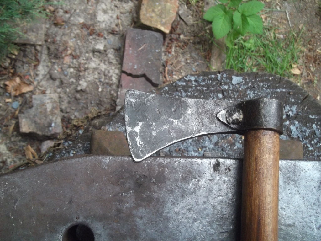

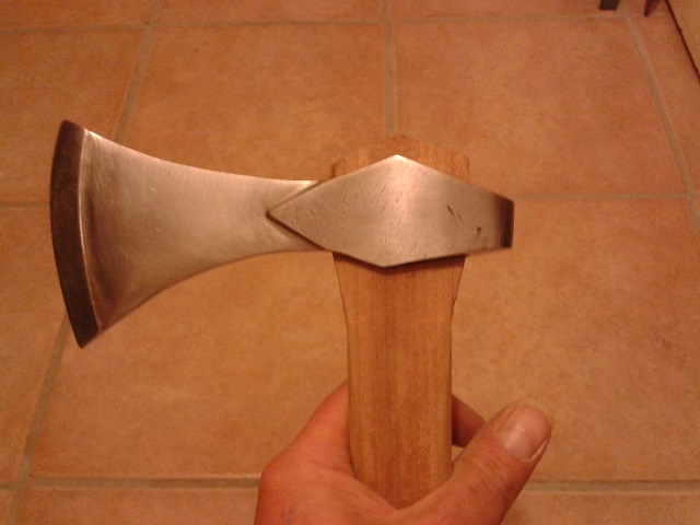

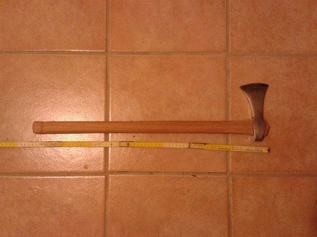

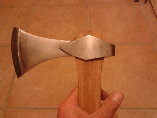

Sodale und wieder ein kleines Update für den heutigen Feierabend.
Erster Stiel ist in der Enststehungsphase. Grob bearbeitet benötigt das Ganze jetzt noch den Keil zur Fixierung und das Finish.
Maße: 66cm lang ca 500gr
Was mir auffällt beim bearbeiten und schleifen stinkt nachher das ganze Zimmer und der Gang der Ferienwohnung nach alter Oma.......
(Meine Vermieter vom Lehrgang her, ist jedenfalls ziehmlich stinkig!?!?!? Egal nur noch dieses Woche dann ist Schluss mit Stress und Lehrgang)
Der Griff soll nachher ungefähr so assehen wie die Wikiaxt aus Polen.( letztes Bild)
So soll der Griff ungefähr aussehen, wenn fertig ist.n

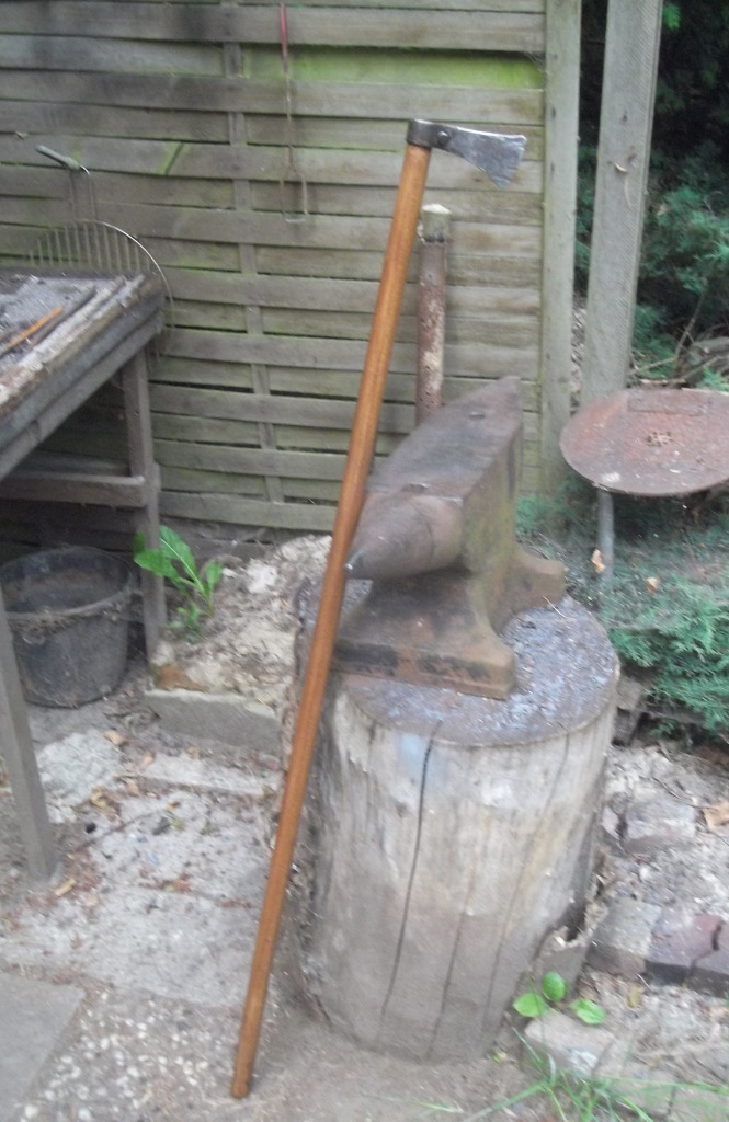

Außerdem inspiriert von Sherrifs Projekt (...und weil ich eh´ etwas in der Richtung brauchte... ;) :D ),
habe ich mich heute, bzw. gestern auch mal wieder an meine Esse und den Amboß gestellt...
Der erste Versuch mit einem durchgeschlagenen Auge schlug fehl, die 20mm der Welle gaben einfach nicht genug
Material her, um die Wände des Auges breit genug und gleichzeitig mit vernünftiger und
stabiler Wandstärke auszuschmieden. :-\
Deswegen habe ich mich dann für eine vernietetes Auge entschieden...
Ausgangsmaterial ist ein 10cm langes Stück von einer ursprünglich etwa 1,5m langen und 20mm (s.o.) starken Stahlwelle,
welche ich mal vor ein paar Jahren von Heimwerker (Danke nochmal, Kai) geschenkt bekommen habe... :) :)
K.A., WAS für ein Stahl das ist, ist aber auf jeden Fall ein recht was zähes Zeug beim schmieden...
Der Stiel ist ein Handelsüblicher, ca. 1,5m langer und etwa 25mm starker Eschenstiel,
wie er bei div. haushaltüblichen Gerätschaften zum Einsatz kommt... ;)
Das gute Stück wird übrigens tatsächlich beim / im Schaukampf (Codex Belli) zum Einsatz kommen,
deswegen auch nicht scharf und auch nicht glatt und / oder blank poliert... ;) :D

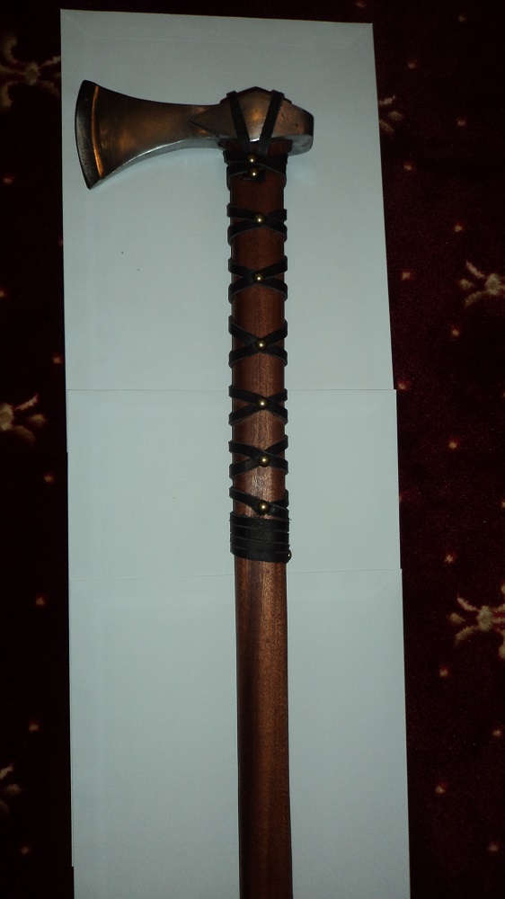

So da is da aktuelle Update der ersten fertigen Axt.
Stiel aus Bankiraiabfallstück vom Baumarkt. Lederband mit Bronzenägel fixiert.
Fertig is das gute Stück, oh und das gute Leinöl nicht zu vergessen.
