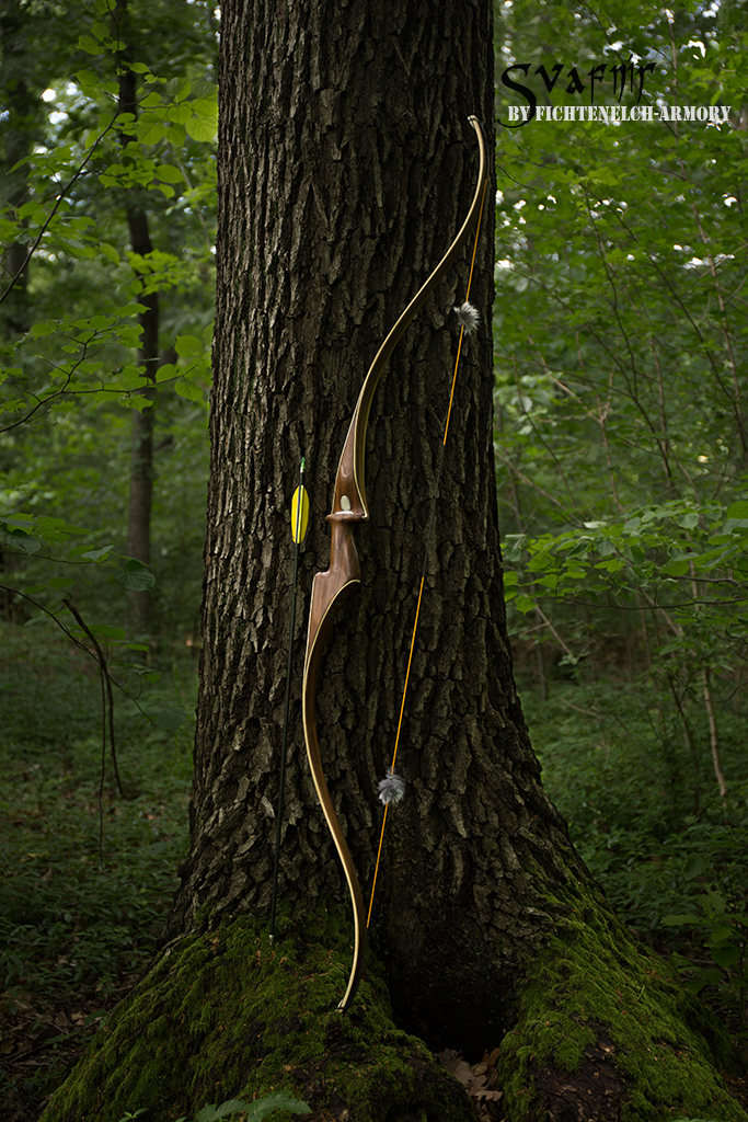

Hallo alle zusammen.
Die letzten Bögen die ich gebastelt habe waren ja alle etwas "farbig" und eher "knallig" als elegant.
Diesmal ist der ganze Bogen fast "Holz in Holz" und er war ausserdem eine kleine Herausforderung für mich. Der Kurze hat nämlich statische Recurves und trotzdem nur eine Länge von 56 Zoll.

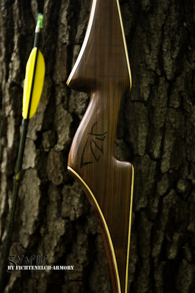

Ausserdem war es das erste "echte" Inlay das ich in einen Griff gebastelt habe. Der angedeutete Flügel am Griff habe ich aus dem Holz geschnitten und dann das ganze mit einer Mischung aus Padoukstaub und Epoxy verfüllt. Dadurch schimmert der Flügel rötlich wenn die Sonne direkt drauf scheint. (Find ich ein nettes Gimmick. )
Ansonsten muss ich sagen das der Bogen echt "giftig" ist. Mit 350 Grain Pfeilen macht er gemessene 217 fps und lässt sich bis 30 Zoll sauber ziehen. Allerdings merkt man schon auf den ersten Paar Zoll das der Bögen Power hat. Vom Auszuggefühl her ist er "hart aber fair" :D.
So... hier mal wieder die Zahlen:
Auszug: 29,5 Zoll
Zuggewicht: 48@29,5
Gewicht: 780 Gramm
Sehnenlänge: 56 Zoll
Griff aus: Palisander
Wurfarme aus: Klarglas mit Palisanderfurnier darunter, Bambus, Carbonkern und carbonverstärkung im Bereich der Recurves.

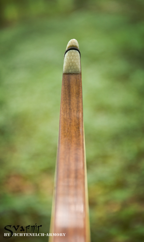

Tips und Pfeilauflage: Schlangenhaut-Juma
Sehne: 14 Strang fastflight mit Chinchilla-Sehnendämpfer
Finish: geölt und poliert
Ich hoffe er gefällt euch :)

Bis jetzt der für mich schönste Bogen von dir :)
Wenn jetzt noch Overlays und Arrowpass aus Horn wären dann würde ich sagen 100% ;) aber das ist nur mein Geschmack
Auf jeden Fall toller Bogen
Lg Tom Tom

jetzt wirst Du mir schön langsam unheimlich, deine Bögen gefallen mir immer besser(inkl. der Leistungsdaten). :-\

Es freut mich natürlich wenn der Bogen gut ankommt und ob ne steigerung möglich ist...mmh...jab...man sollte ja niemals "stehenbleiben" :D

Ist zwar nicht mein Stil von Bogen, aber wenn ich sowas wollte, dann den. Definitiv sehr geile Arbeit!
Nebenbei: Auf dem Vollauszugsbild sieht man wie Flecktarm wirkt. "Der Mann ohne Beine" ;D . Du hast uebrigens immer noch nicht rausgelassen welches Muster das ist.

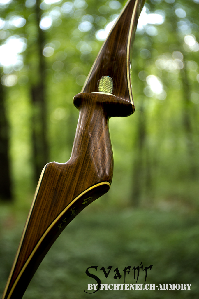

PS: ein besseres Foto vom Inlay, wenn's in der Sonne "leuchtet", wäre noch ein Hit. ;)
Übrigens auf diese Weise, kannst Du viele Effekte einbringen:
zB: Messing- oder Aluspäne, gemahlenen Perlmutt, usw
es gibt aber auch diverse Glitter- und Fluoreszenzpulver zu kaufen.

..hihi :) Jaaa....mit dem Pulverzeug und epoxy hab ich mir auch schon was überlegt. :) Nachtleuchtendes Pulver mit Epoxy und das ganze dann als mein "Logo" in einem Bogengriff.

Das Tarnmuster ist übrigens "Vegetato" :) Das habe ich schon bewusst ausgewählt. Bei uns ist viel Mischwald und Kalkgestein .... da passt das perfekt! :D

TomToms Antwort schließe ich mich voll und ganz an. Der Bogen gefällt mir schon richtig gut - bis auf Overlays und Arrowpass.
Wenn ich den Griff sehe, dann ist die Versuchung immens groß, den mal in die Finger zu bekommen.

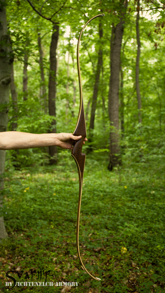

Astrein. In Längen ab 62" hätte er mir sogar noch besser gefallen.
Ansonsten aber sehr chiqer Bogen, der auch Schützen mit einem Auge fürs Detail aufblicken läßt.

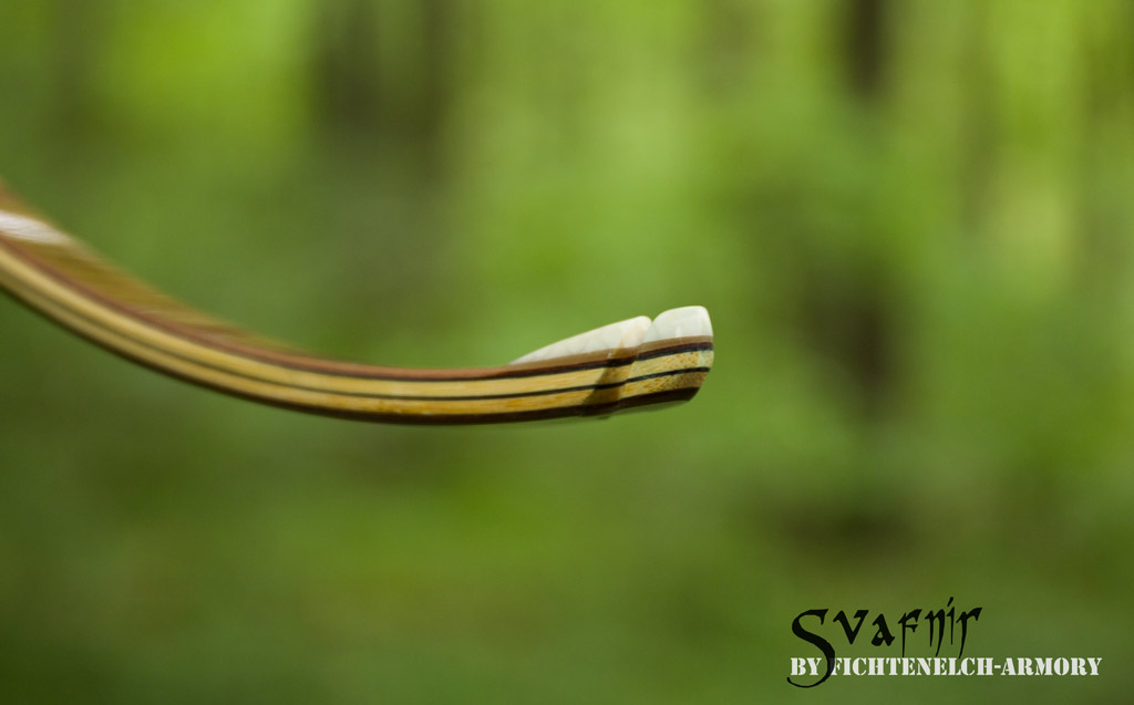

Das JUMA ist klasse, dachte erst schon es wäre weisses Carbon oder so. Die Tips könnten noch besser geschliffen sein (wirken auf dem Bild leicht asymmetrisch; kann aber auch am Aufnahmewinkel liegen), evtl. übergangslos, wobei letzteres kein muß ist.
Besonders gut gefällt mir das Furnier am belly - is 'n richtiger Blickfänger.
