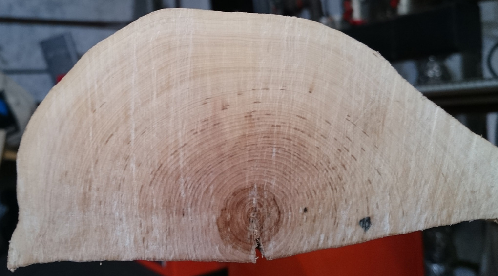

Hallo liebe Bogenbaufreunde,
nachdem ich ein Stück gut abgelagertes (4Jahre) Eibenholz bekommen habe, benötige ich eure Hilfe!
Bei den ganzen Beispielen im Internet gibt es eine klare Trennung zwischen Splint- und Kernholz bei der Eibe.
Leider weist mein Rohling keine für mich deutliche Trennung auf.
Wie würdet Ihr den Bogen in das Holz legen?
Freu mich auf eure Hilfe!
Michael

Das ist nu wirklich ne helle Eibe. Wenn es eine ist??
Sowas hab ich noch nie gesehen...
Leider kann man gar nichts dazu sagen: Das Bild ist scheiße, weil eim Maßstab fehlt, wie breit / dick ist die ganze Sache??
So kann man da doch keinen Bogen einzeichnen...
Folgt man einigen Meinungen, so wird da nix draus: Die Kernfarbe ist demnach ein Teil der Qualitätsfaktoren. Keine Farbe: Nix Bogen. Ich habe da aber keine Einschlägigen Erfahrungen.
Was die Trennung Splint - Kern angeht: Ich sehe da durchaus eine Trennlinie: Relativ weit außen ist ein etwas dickerer heller abgesetzter Ring. Das dürfte der innerste Splintring sein.

Ist das wirklich Eibe und nicht eher feinringige Kiefer o.ä.?
Mach mal einen frischen Anschnitt mit der japansäge und anfeuchten, dann fotografieren!

Möglich auch, dass es eine Thujaart (Lebensbaum) ist?
Weil: Das Holz sieht genau so aus und sie werden nadelmäßig gerne mal mit Eibe verwechselt...

Ein paar Infos, was du da fuer einen Bogen (Typ, Zuggewicht, Auszug, Laenge) bauen willst und wieviel Erfahrung du hast, waere vermutlich auch hilfreich. Mir schaut das ganze ein bissl nach "mein erster Bogen aus"
Foto von der Rinde waer auch nicht verkehrt

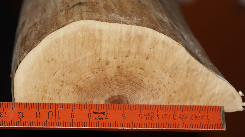

Hier mal ein Bild mit angefeuchteter Stirnseite...
Ich hätte den äußeren hellen Ring als Abgrenzung zwischen Split- und Kernholz gesehen.
Die Jahresringe sind sehr fein.
Da der Stamm nur 168cm lang ist hätte ich einen Flachbogen mit 50-60# 26" angestrebt.
Was meint Ihr?
Was meint Ihr?

WENN es Eibe ist, nimm die vorhandene Außenseite als Rücken.
Mache aber vorher einen (sh.) Knotentest mit einem Splint-Span...

Das wär ja mal ne komische Eibe O_o
Hab erst auf Wacholder getippt, aber das wäre dann wohl etwas "feinringig"?!

Also Eibe habe ich bestellt..
Allerdings bin ich mir nicht sicher ob es wirklich Eibe ist!?
Weshalb ich ja hier bin
Was könnte es denn sonst sein... vielleicht hat jemand noch eine Idee... eventuell Elsbeere?

Elsbeere ist garnicht so abwegig. Davon habe ich auch noch zwei Staves rumliegen und die sind den Deinigen nicht unähnlich.
Hast Du das Holz im Internet ersteigert? Von jemandem, der weiß, was er verkauft? Oder bei einem der bekannteren Stavehändler?

@Blacksmith77K: Da ja konkret der Verdacht geäußert wurde, dass es sich um (bestellte) Eibe handeln soll, wäre Dein Fachkommentar über das wenig aufschlussreiche Wort "Witzig" hinaus sicherlich hilfreich, Michael.
Allerdings könnte ich den sparsamen Hinweis verstehen, wenn es im Leben keine Eibe wäre......
