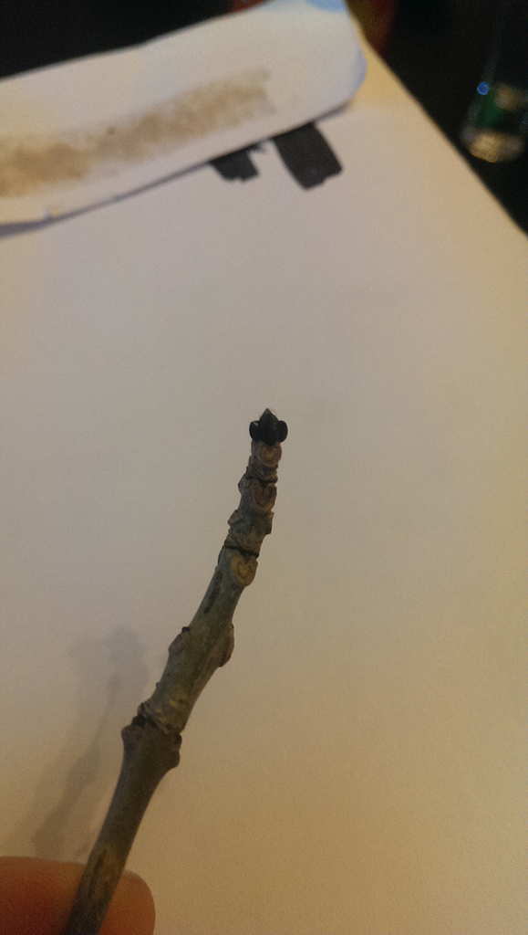

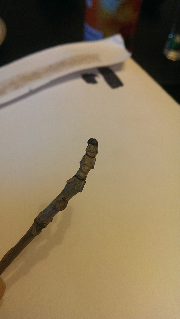

habe heut beim Spaziergang, einige schöne gut 2m lange und gerade Äste gefunden, die vermutlich jemand aus seinem garten im nahe gelegenen Waldstück entsorgt hat, denn es lag auch alles ein bisschen verstreut und versteckt.
Ich bin mir aber leider total unsicher was ich hier nun hab, ist das bloß Buche? Wenn nein ist es was zum Bogenbau geeignetes??
Zum gucken mal ein paar Bilder. Die Rinde ist relativ Glatt und eher Grau als Grün oder Braun.
Ich hoffe ihr könnt damit was anfangen und mir weiterhelfen.
LG Boris

Buche ist es wohl nicht, die Knospen sehen mehr nach Esche aus.

Ist 100% sicher Esche. Die Knospen kannst dir merken.

Knospen merken, sind ziemlich einmalig.
Die Bilder sind sehr bescheiden, aber man kann den Spätholzanteil gut erkennen. Gutes Holz!!!
