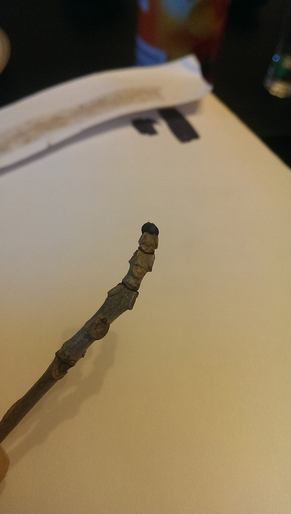

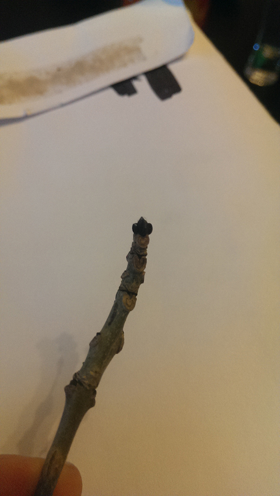

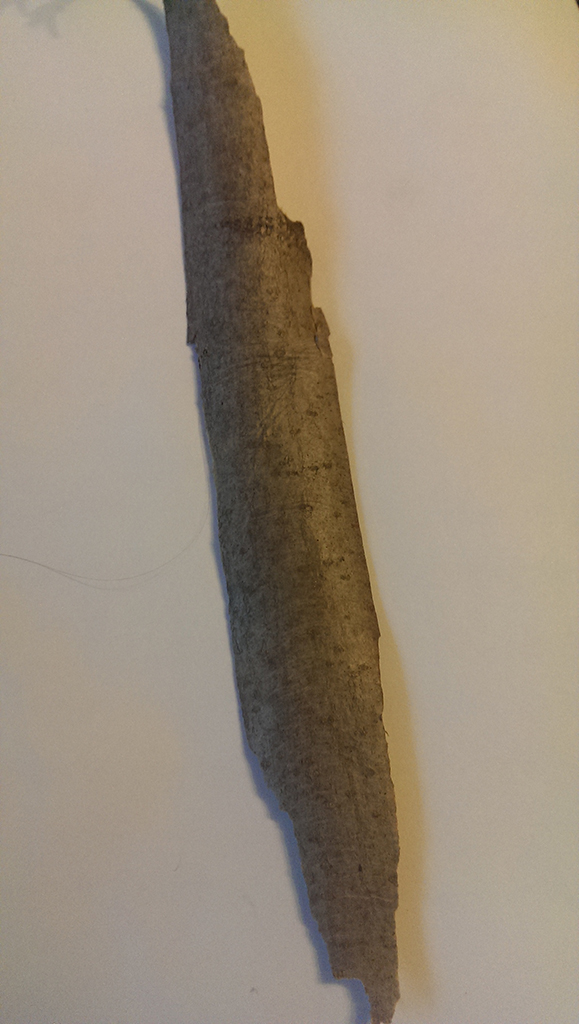

habe heut beim Spaziergang, einige schöne gut 2m lange und gerade Äste gefunden, die vermutlich jemand aus seinem garten im nahe gelegenen Waldstück entsorgt hat, denn es lag auch alles ein bisschen verstreut und versteckt.
Ich bin mir aber leider total unsicher was ich hier nun hab, ist das bloß Buche? Wenn nein ist es was zum Bogenbau geeignetes??
Zum gucken mal ein paar Bilder. Die Rinde ist relativ Glatt und eher Grau als Grün oder Braun.
Ich hoffe ihr könnt damit was anfangen und mir weiterhelfen.
LG Boris

Buche ist es wohl nicht, die Knospen sehen mehr nach Esche aus.

Ja jetz hab ichs auch endlich zuordnen können bei Baumkunde.de.... hat ne weile gedauert.
Danke auch für eine Hilfe das bestätigt dann meinen Fund auch.

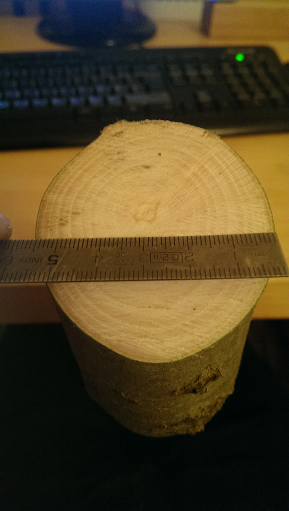

Hab jetz erstmal nur einen mit nach hause gebracht. Das war schon Herausforderung genug mit Fahrrad und kaputten Fuß
Habe mir da allerdings noch 2 Schöne Stücke beiseite gelegt und werde sie morgen einsammeln. Einer davon ist gut 8cm Dick der andere um die 5cm (habe ihn nicht gemessen).
Der den ich jetzt hier habe geht von 5,5 auf 5 cm und hat noch gut 2m Länge. Jahresringe sind außen relativ dünn aber dann eigentlich alles ab 3mm. Da kann man denke ich doch was draus machen.
Hält der noch bis zum Wochenende mit Rinde und ohne Versiegelung aus ohne Risse zu bekommen oder sollte ich zumindest die enden Versiegeln?

Ist 100% sicher Esche. Die Knospen kannst dir merken.

Auf jeden Fall die Enden versiegeln und die Rinde runter sonst bekommst Du Holzwürmer rein.
Du kannst die auch schon auf den Markkanal runter arbeiten oder die ganz dicken aufsägen.

Knospen merken, sind ziemlich einmalig.
Die Bilder sind sehr bescheiden, aber man kann den Spätholzanteil gut erkennen. Gutes Holz!!!

Die Enden immer sofort versiegeln, kann schon nach Minuten reissen. Die Rinde runter geht auch in ein paar Tagen.
Aber auf jeden Fall bei Esche Rinde runter - sonst Insektenbefall.

Dann werde ich nachher mal sofort versiegeln, noch sind's eh gut über 2m da wären kleine Risse noch nicht so schlimm.
