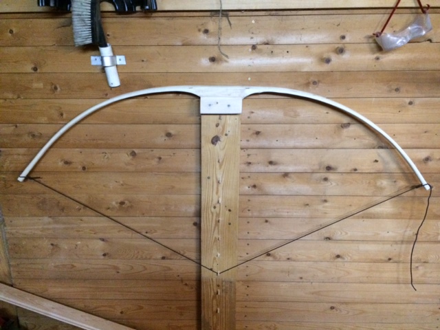

Servus,
der Tiller sieht ja nicht schlecht aus, ich würde halt noch versuchen den steifen Bereich Griff - Fade out etwas zu kürzen.
Bei mir ist der Griff wie gesagt nur 10 bis 12 cm gleich stark und geht dann langsam verlaufend auf WA-Stärke.
Wenn das nichts hilft kann man am Schluss ev. noch die Enden ein wenig biegen - um einen besseren Sehnenwinkel zu erreichen.
Schwächen würde ich den Bogen nicht mehr, durch das Finish - schleifen - verliert er ja auch noch 1 bis 2 Pfund.
Halt immer schön langsam am Bauch ruppeln und Fotos reinstellen.
Gruss Thomas

vielen Dank für die Ellipse. Das hilft weiter, dennoch braucht es anscheinend Übung, diesen Verlauf am Tiller zu finden.
Ich habe den Griff nun auf 12,5cm verkleinert und die FadeOuts ein wenig mit der Ziehklinge bearbeitet. Bei 26":
Welcher der beiden WA eignet sich als oberer WA?

Rechts als oberen WA, der ist schwächer

Servus, Probier mal welcher WA beim Schiesses besser als Oberer oder Unterer ist.
Tiller sieht übrigens gut aus - hast du gut gemacht.

Hast du den Bogen nicht asymmetrisch gebaut?

zwirn hat geschrieben:Hast du den Bogen nicht asymmetrisch gebaut?
Eigentlich nicht, sind die WA so unterschiedlich? :)

Ich kann auf dem Foto schlecht nachmessen, deshalb die Frage. Wenn beide Wurfarme identisch lang sind, dann kannst du je nach Sehnenlage frei entscheiden.

nun hab ich noch ein wenig getillert (39,5#/29"):
war das zu viel des Guten, oder soll ich rechts noch was abnehmen?
Wenn ich den Bogen als Linkshänderbogen nutzen sollte, dann bin ich durch die Sehnenlage dazu gezwungen, den linken WA als oberen zu benutzen. Ist der Sehnenwinkel noch im Rahmen?
Und macht es Sinn, den Bogen so zu finalisieren wie er ist, oder wäre einen Dampfbad oder ein Leinenbacking sinnvoll?
Heute war ich wieder los und er hat bereits eine Reichweite von ca 140m :) ... und das Treffen klappt auch immer besser.

Ich würd sagen, du hast genug getillert. Man könnte sicherlich noch diese oder jene Kleinigkeit verändern, das ewige fürs Foto Aufgespanntsein macht den Bogen aber auch nicht gerade schneller.
Also freu dich dran, hast du gut gemacht! :)

vielen Dank für den Hinweis! Man ist ja geneigt immer mehr und mehr machen zu wollen. Also kein weiteres Getillere, kein Leinenbacking, auch kein Recurve ...und nun bin ich fertig :D
Ich habe die letzen Tage noch eine Sehne aus Dacron gedreht, die Standhöhe eingestellt, den Griff bearbeitet sowie einen Feinschliff vorgenommen. Zu guter letzt wurde der Bogen noch eingeölt und anschließend in den regulären Betrieb genommen.
Gewundert hat mich, dass die Dacronsehne an der Reichweite gegenüber der Baumarktkordel nichts gebracht hat.
Liebe Grüße
Lutz
