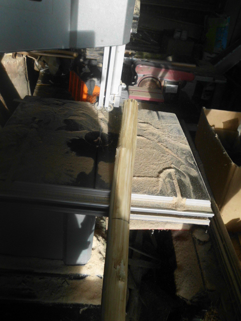

:) Heute Nachmittag hatten Sohn und ich etwas Zeit gefunden um in die Werkstatt zu gehen, hat sich auch gut gelohnt denn wir sind ein gutes Stück weiter gekommen. Leider jedoch werde ich in der offenen Klasse nichts fertig bekommen ,da mir absolut die Zeit fehlt im Moment :-\ .
Aber nun denn, hier unser Verlauf,

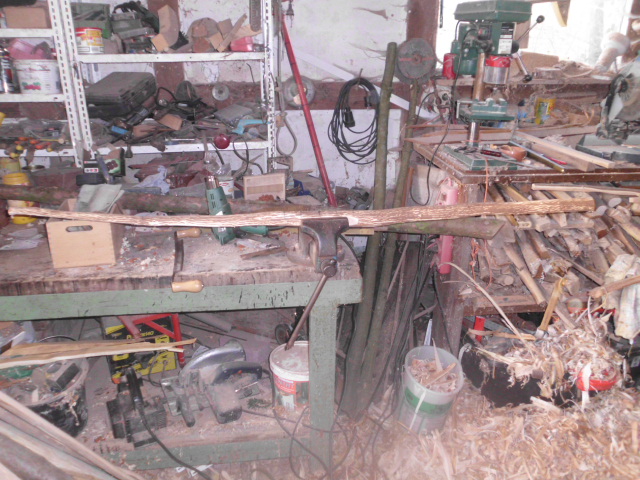

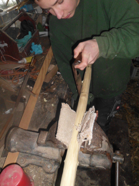

Sohn hat sich den Hollunder geschnappt und das Design ( ich habe da bei den Vorgaben geholfen ) mit Bandsäge, Ziehmesser und Schweifhobel herausgearbeitet und dann den Bogenrohling bis zum Bodentiller vorgearbeitet . Das hat er erstaunlich schnell und gut hinbekommen. :)

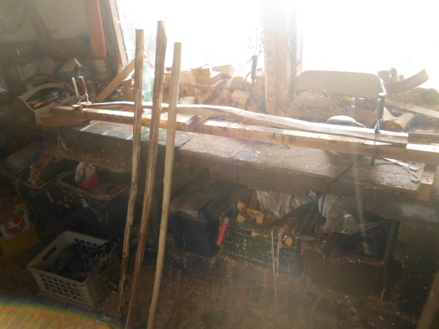

Derweil habe ich meinen Hartriegel ebenfalls mittels Bandsäge und Ziehmesser davon überzeugt ein Bogenkleid anzuziehen.
Er fängt nun so langsam an zu leben.
Bogen und verwendete Werkzeuge
Hartriegel
Hartriegel
die Kandidaten
die Kandidaten
Sohn beim Messern
Sohn beim Messern

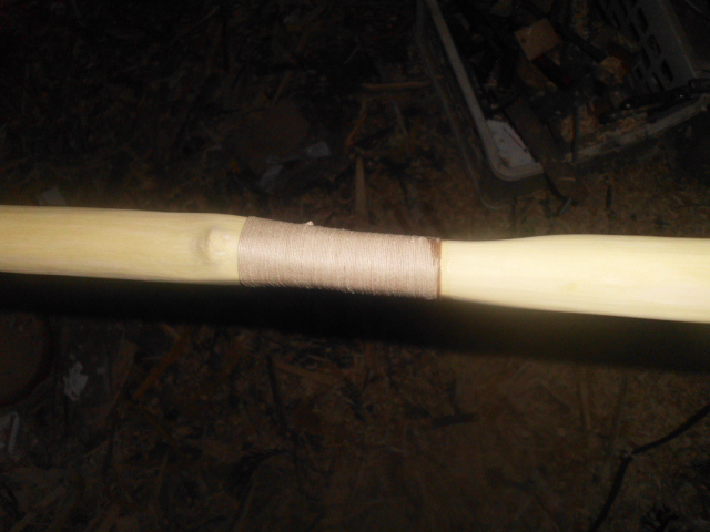

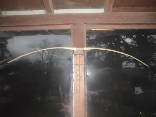

Mit einem Kater so groß das eine Tatze einen See zum überlaufen bringen könnte, wurde heute Sohns Bogen fertig gebaut, wenigstens ein Bogen für uns fertif für den Präsi.
Der Holler wurde ratze fatz getillert , selfnocks angebracht und der Griff mit einer Wicklung versehen. Erfreulicher weise lag in der Werkstatt noch eine passende Sehne.

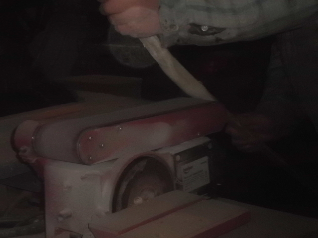

Ich habe beim Tillern geholfen und den Griff am Bandschleifer grob vorgearbeitet sowie beim Wickeln des Griffes geholfen.
Rest hat Sohn gemacht.

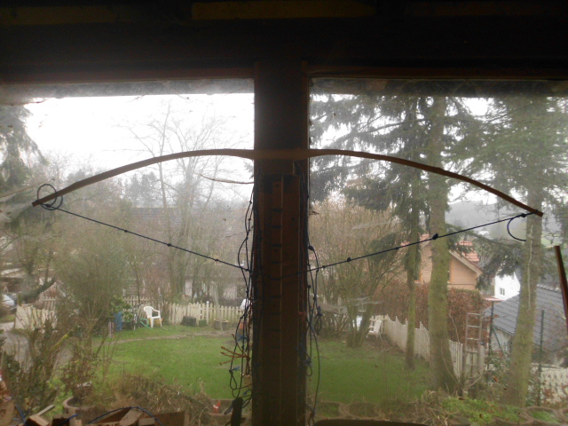

Der kleine Holler hat eine Länge von 156cm und ein Zuggewicht von guten 34 Pfund bei 26,5 " .
beim Tillern
beim Tillern
