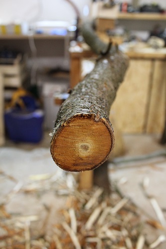

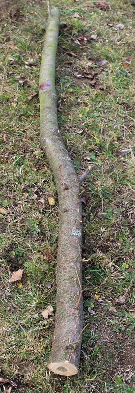

So, ich hab dann auch mal die Büsche durchforstet,
Apfelbaum/Wassertrieb und ein kleiner Holler sind mir unter die Säge gekommen.

Versiegelst du beim Apfel noch den Rücken mit Leim oder ist der was das Reissen betrifft eher unproblematisch ( ich überlege gerade auch noch einen zu fällen) ?

Hallo Jonas, ich werde den Morgen noch etwas Bearbeiten und dann den Rücken versiegeln, der hat einige Äste die muss ich eh sichern sonst reißt er da gleich ein.

Apfel ist eine feine Sache hat aber fast immer Drehwuchs bin mal gespannt wie das bei deinem Teil ist

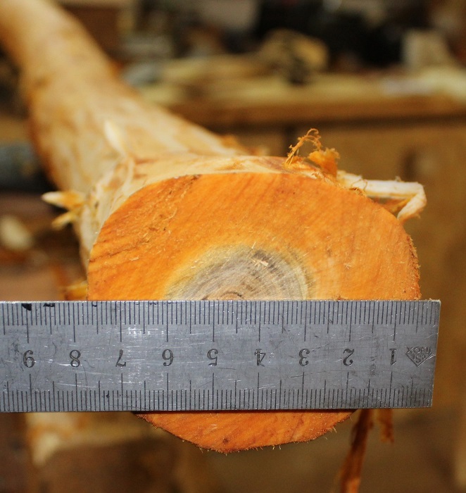

Die Tage ist noch ein Weissdorn ins Sortiment gewandert, mal sehen ob er nicht zum Reissdorn wird..

das ist ja ein hübscher Krümmling

Werkstatt aufgeräumt, hinten an der Tillerwand stehen die Kandidaten, Holler schaut gut aus, Weissdorn reißt brutal- hab ihn schon mehrmals entlastet, Schwarzdorn reißt wenigstens gleichmäßig.

Schade, dass der Weissdorn so reisst; das hätte ich gern mit diesen urigen Schwüngen gesehen. Vielleicht will er ja noch ein Bogen werden...

schade dass dein Weissdorn reisst, ist ein schöner krummer Stave - könnte ein schöner Charakterbogen werden.
Mein Weissdorn hat bisher in der Garage bei ca. 10 Grad nur leichte Risse im Griff bekommen, sonst ist er schön gerade geblieben, hoffe das bleibt so.

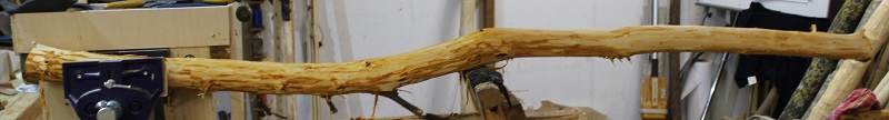

Re: Saplingbow 8, alfred33

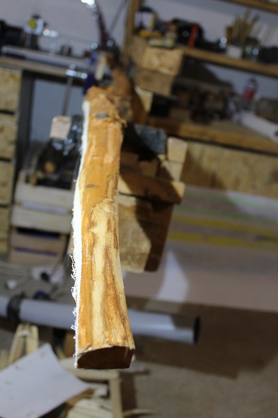

Sodele, Apfel ist genau da mehrmals eingerissen wo eigentlich der Rücken hin sollte, ich hab jetzt mal alles abgenommen was eh nicht an den Bogen soll, leider ist die Seite die nicht gerissen ist natürlich voll mit Ästen und kleinen Löchern.. das wird lustig.

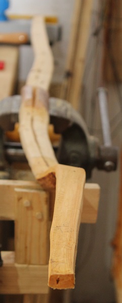

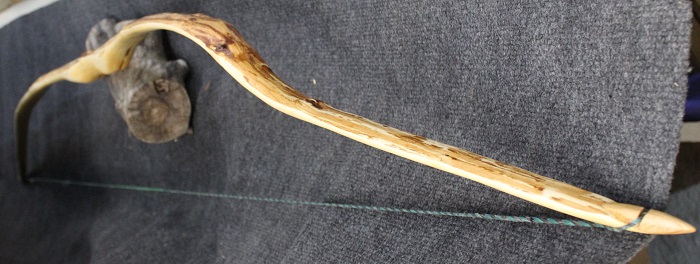

Hab den Weissdorn mal etwas bearbeitet.. mit etwas Glück geht die Sehne über den Griff, die Welle hab ich mit Hitze - HP -entschärft und so 30 Stunden eingespannt, ging aber recht schnell zurück in die alte Form...
Nächste Woche geht's weiter..

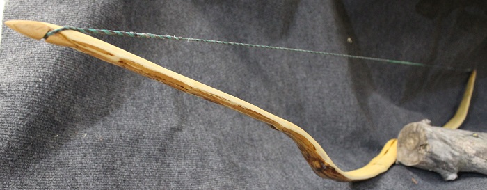

Weißdorn ist am Start:
weitere Fotos im Präsi.

- silent-hill
- Beiträge: 492
- Registriert: 17.09.2014, 17:21
Huiuiui, genau dass ist es was was ich meine. Bei dem Bogen zeigt es sich für mich, dass mir noch einige Erfahrung beim Tillern fehlt. Den für mich sieht der Tiller schrecklich aus und ich hoffe du weißt jetzt wie ich das meine.

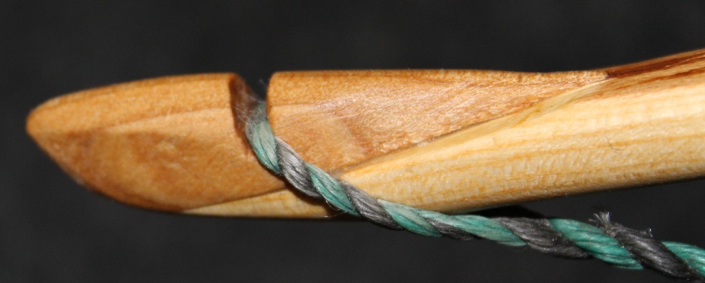

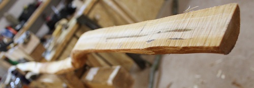

So, der Apfel ist raus.......
NEIN nicht gebrochen, aber ich war zu eifrig beim tillern und dann hat er bei 35@28 noch einen knick bekommen, den muss ich nun entschärfen und da geht nix mehr mit 30 LB...
Ich hätte ihn kürzen können aber da wäre seine Gaile Nocke weggefallen... so zeig ich ihn dann später.
