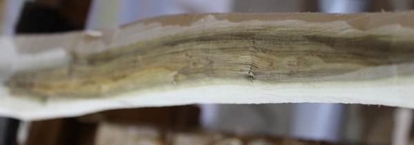

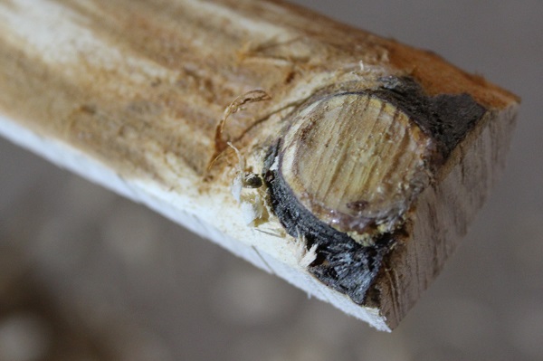

Sodele, Apfel ist genau da mehrmals eingerissen wo eigentlich der Rücken hin sollte, ich hab jetzt mal alles abgenommen was eh nicht an den Bogen soll, leider ist die Seite die nicht gerissen
ist natürlich voll mit Ästen und kleinen Löchern..
das wird lustig. :D
alfredle :D

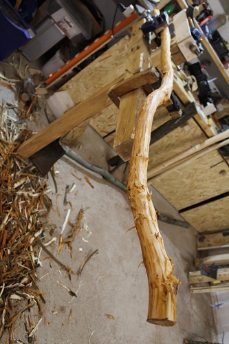

Hab den Weissdorn mal etwas bearbeitet..
mit etwas Glück geht die Sehne über den Griff, die Welle hab ich mit Hitze - HP -entschärft und so 30 Stunden eingespannt, ging aber recht schnell zurück in die alte Form...
Nächste Woche geht's weiter..
