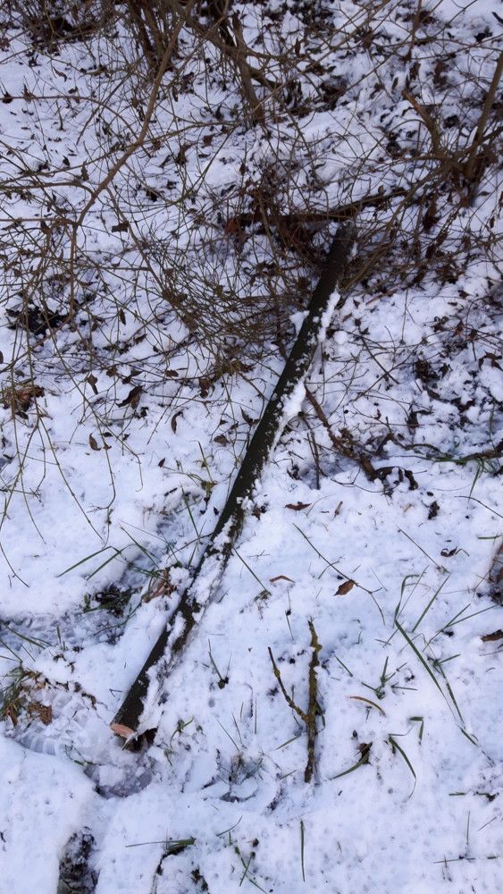

Geerntet habe ich schon vorgestern, Montag, 04.01. Leider hatte ich noch keine Zeit, alles hier reinzustellen. Wichtiger war gestern, die ganze Ausbeute zum Trocknen vorzubereiten.
Das Wetter war total bescheiden.....Schnee, Matsch, Regen ! ::)
Aber was soll´s, es ist vollbracht.
Zunächst sollte es ein Holunder aus Schwagers Grundstück sein. Das Chaos sollte sowieso ausgedünnt werden. Leider musste ich echt suchen, um brauchbare Stücke zu finden, da das Meiste zu kurz war.
"Holunderchaos"
"Holunderchaos"
Eigentlich wollte ich dann diese zwei Kandidaten spleissen.
Holler 1 und 2
Holler 1 und 2
Hier ein Bild nach der Ernte. Bei sehr genauem Hinsehen kann man erkennen, wo etwas entfernt wurde (sorry, konnte leider nicht besser fotografieren......der Strauch war schlecht erreichbar aufgrund diverser Hindernisse :D )
Habitat nach der Ernte

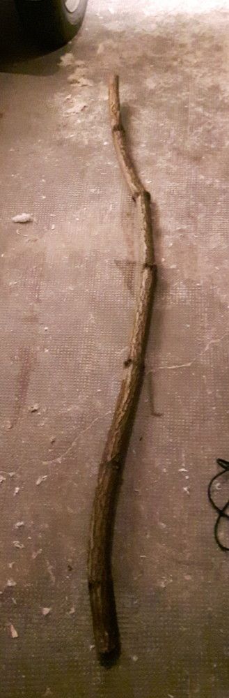

Der Kürzere hat mir dann nicht gefallen, da er einen riesigen Ast im zukünftigen Hauptbiegebereich hatte. Der Längere hat doch etwas sympathischer ausgesehen und ich habe mich für diesen entschieden. Ordentlich reflex und ne kleine Schlange. Die Jahresringe sind top, ca. 5 mm.
Holler-Schlange
Holler-Schlange
Der Holler wurde gestern auf der Bandsäge halbiert (Griffbereich habe ich keinen stehen gelassen, wird später aufgeklebt).

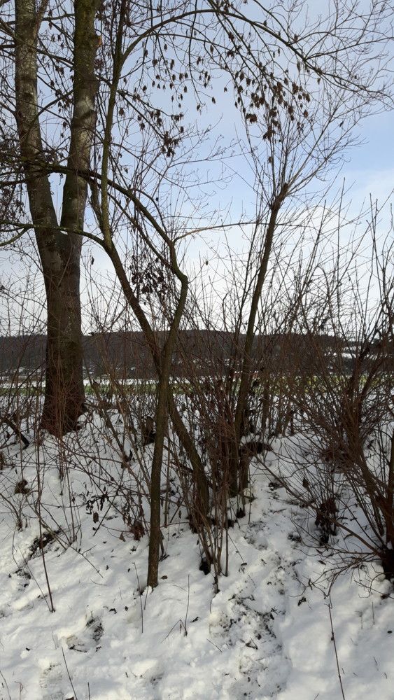

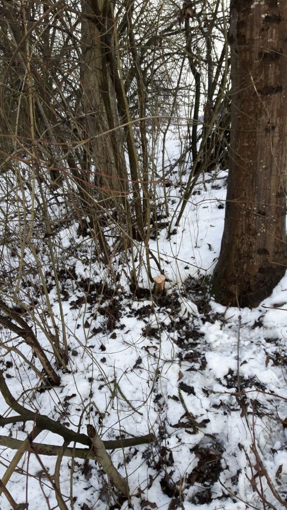

Ebenfalls vorgestern war ich noch auf der Suche nach Hartriegel. Da war das Wetter so bescheiden, dass ich bei den ersten zwei Staves glatt die Bilder vor dem Fällen vergessen habe, sorry. :(
Rausgekommen sind drei schöne reflexe Hartriegel. Hier nun die Bilder dazu:
Das erste Habitat nach dem Schnitt.
leider erst nach dem Fällen
Hier der Stumpf davon.
Stumpf Nr. 1
Stumpf Nr. 1
Kandidat Nr. 1
Hartriegel Nr. 1
Hartriegel Nr. 1

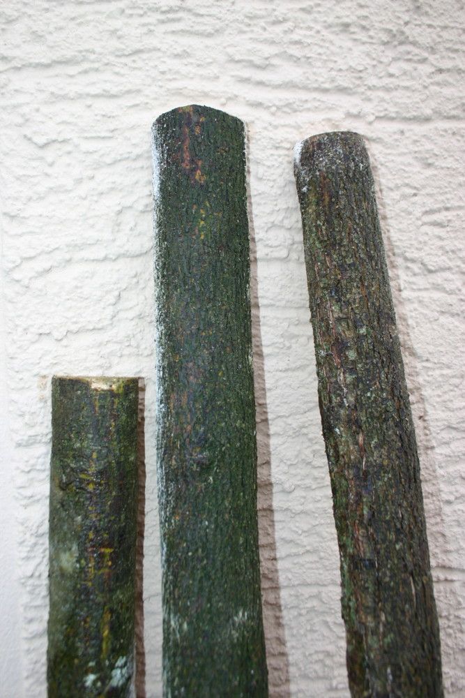

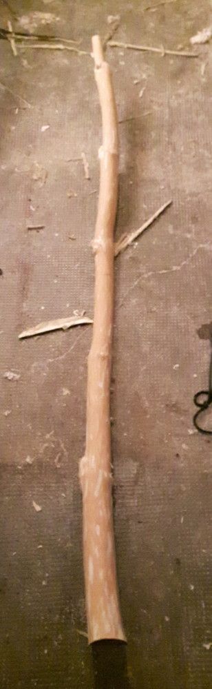

Hier nun die 3 Staves schön nebeneinander. Durchmesser jeweils an der dickeren Seite ca. 6 cm.
Durchmesser
Durchmesser
Rinde
Rinde

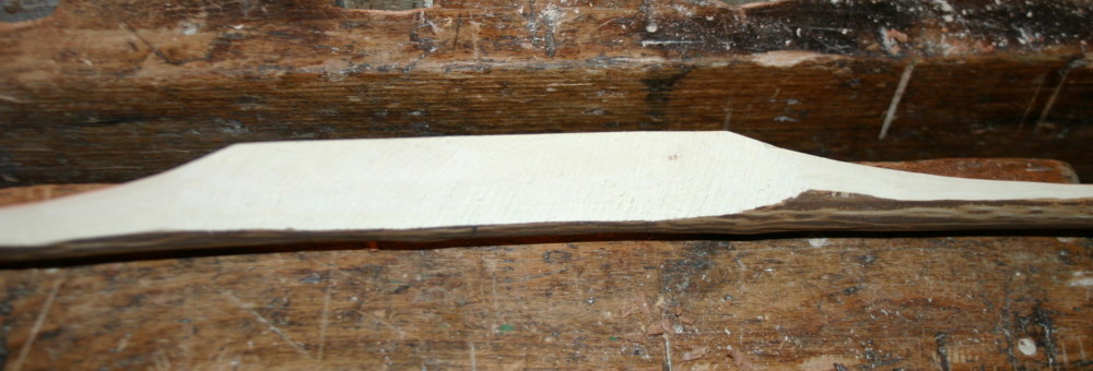

Ich habe die Staves mit der Bandsäge in Form gebracht und mit einer Spachtel entrindet. Der Linke hat ca. 160 cm, die beiden Anderen liegen bei ca. 175 cm.
Hartriegel-Versammlung

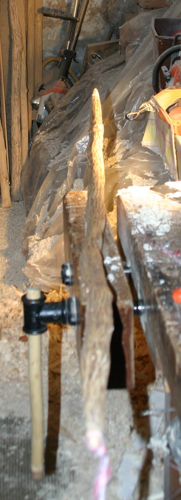

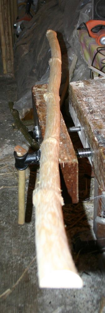

Den Griff habe ich jeweils der Länge nach eingesägt, um ein unkontrolliertes Einreißen zu verhindern. Die Staveenden sind natürlich mit Leim versiegelt.
Griffbereich
Griffbereich
Die drei Hartriegel bleiben jetzt ebenso wie der Holler bis zum Wochenende in der kühlen Garage und dann geht es wahrscheinlich in den etwas wärmeren Hausflur.

Güssenjäger hat geschrieben:...Ich habe die Staves mit der Bandsäge in Form gebracht und entrindet...
Ich arbeite gerne mit E-Werkzeugen und auch mit der Bandsäge, aber den Trick wie man Hartriegel damit entrindet bekommt kenne ich noch nicht. ???

Ich überlegs mir mal in einer stillen Stunde, wie das gehen könnte :D :D :D (böser Mensch ! :D ;) )

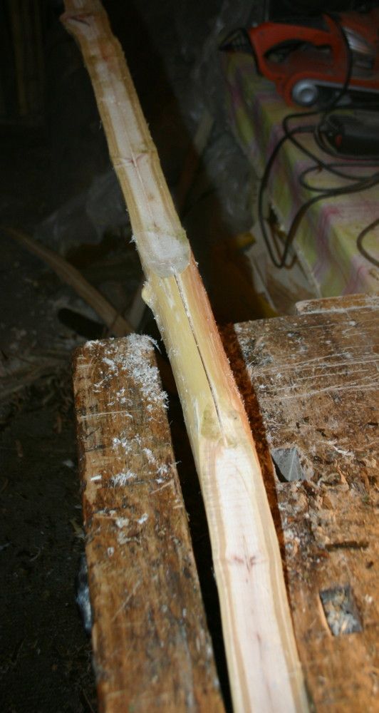

Da der Griffbereich bis in die Fades hinein tief gerissen war, habe ich den Griff teilweise platt gemacht.
Griffbereich
Griffbereich
Mit einem Stück Zwetschge habe ich den restlichen Riss überklebt.

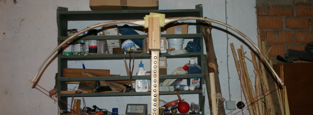

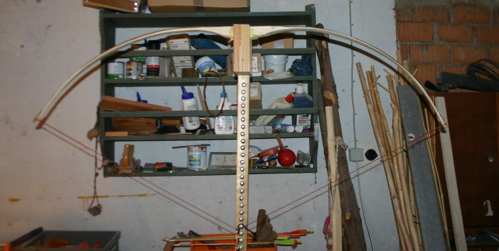

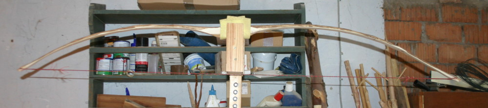

Gestern war schlechtes Wetter und deshalb Tiller-Time :D
Bodentiller war relativ schnell brauchbar.Anschließend habe ich noch Overlays aus Zwetschge mit Schnellepoxy aufgeklebt und grob in Form gebracht (leider Bild vergessen).
Ein Wurfarm war natürlich ordentlich reflex.
Tiller-Ausgangslage
Tiller-Ausgangslage

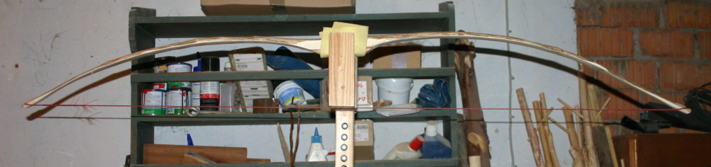

Zunächst habe ich mit bogenlanger Sehne versucht, den reflexen Wurfarm dem etwas deflexen Wurfarm anzugleichen.
langsame Angleichung der Wurfarme
Schließlich sah das Ganze einigermaßen gleich aus.
Ausgleich der beiden Wurfarme

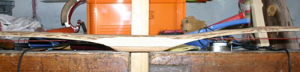

Nun war es Zeit, auf ca. halbe Standhöhe zu gehen. Dabei sah der Hartriegel wieder alles andere als ausgeglichen aus. >:(
ungleiche Standhöhe
ungleiche Standhöhe
Aber auch das ließ sich ausgleichen. Der reflexe Wurfarm biegt nun fast etwas zu stark.
passende Standhöhe
passende Standhöhe
So nach und nach gings bis zum Vollauszug.
Vollauszug 28 Zoll
Vollauszug 28 Zoll
Wie es nun ausschaut, wird der reflexe Wurfarm der obere Wurfarm, da er ein bißchen mehr biegt. Heute nachmittag werde ich mal ein paar Pfeile fliegen lassen und schauen, ob ich es dabei belassen kann.

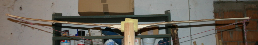

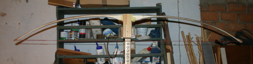

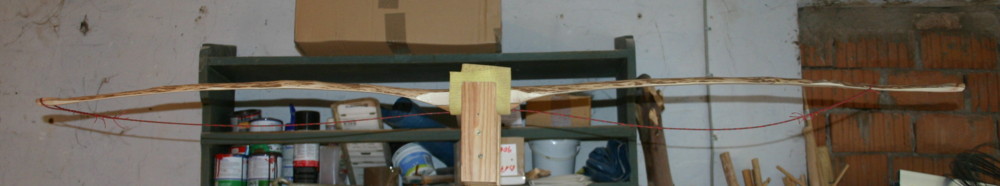

Hier noch die Standhöhe am Ende des Tillerns und der Bogen im abgespannten Zustand.
endgültige Standhöhe
abgespannt
abgespannt
Ich hatte mir vorgenommen, beim Zuggewicht über 40 Pfund zu liegen. Leider habe ich es nicht ganz geschafft. Im Moment bin ich bei ca. 37 Pfund. Die Probleme mit dem Reflex haben mich wohl etwas zu stark beschäftigt und so ging es etwas zu tief mit dem Zuggewicht.

Güssenjäger hat geschrieben:Übrig blieben ein langer Stave von ca. 175 cm und ein Kürzerer von ca. 160 cm.
Ich stelle fest es gibt auch andere Definitionen fuer lang und kurz als meine... ;D
An dem Tiller faellt mir auf, dass er rechts deutlich mehr biegt als links.
Güssenjäger
Beiträge: 961
Re: Saplingbow 8, Güssenjäger
Beitrag von Güssenjäger »
@ fatz
stimmt, die Biegung ist rechts stärker. Der Wurfarm muss natürlich auch einen deutlich längeren Weg zurücklegen wegen dem Reflex.
Ich warte mal ab, wie er beim Einschießen ist. Wenn die Pfeile ordentlich fliegen, lasse ich ihn so.

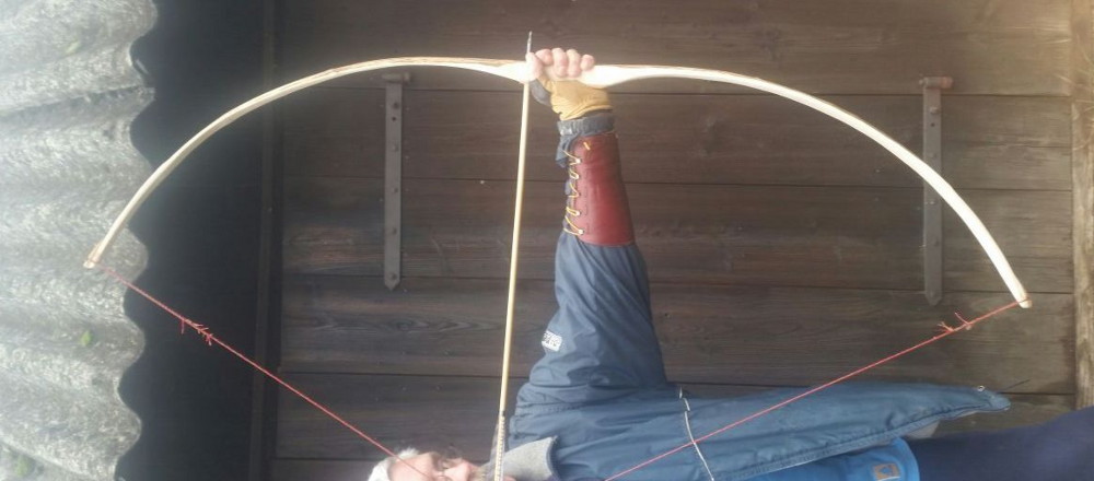

Edit: Grade fällt mir ein, dass meine Tochter gestern ein Bild im Vollauszug nach dem Einschießen gemacht hat. Ich habs mal gedreht. Es hängt leider etwas nach rechts. Ich finde, in der Perspektive siehts nicht mal schlecht aus. Der Hintergrund in meiner Werkstatt ist natürlich auch nicht ideal. Ich habe danach in der Mitte des unteren (rechten) Wurfarms noch etwas Material weggenommen und danach hats noch besser gepasst. Hier noch das Bild:

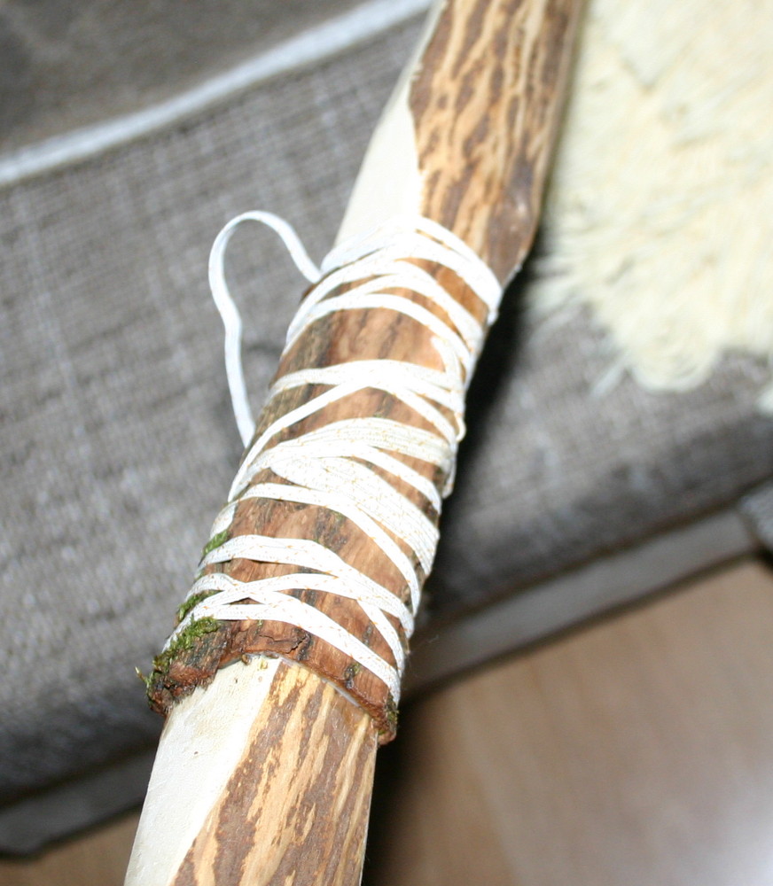

Die ersten Schleifversuche waren vielversprechend und so habe ich die Rinde mit Weißleim auf den Griff gepackt und mit Hosengummi gewickelt. Dafür musste ich die Rinde natürlich vorher wieder in Wasser einweichen, damit sie geschmeidiger wird. Leider waren die Ulmen zu dünn, sodass ich zwei Stücke nehmen musste, um den Griff komplett abzudecken.
Hier der geklebte und umwickelte Griff:
Nach zwei Stunden auf dem Heizkörper war alles soweit getrocknet, dass ich weiterarbeiten konnte. Ich habe mal vorsichtig mit der Raspel angefangen und mit Feile und Schleifpapier verfeinert. Danach sah der Griff so aus:

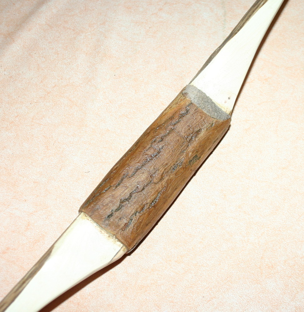

Da die Rinde schon ordentlich vergammelt war, hatte die Oberfläche etwas samtiges und war schon sehr weich. Deshalb habe ich die Rinde zweimal mit farblosem Acryllack lackiert, um das Material zu stabilisieren. Zusätzlich habe ich noch eine Pfeilanlage aus Leder eingearbeitet. Es geht beim nächsten Mal sicher etwas besser und genauer, aber ich finde, der Griff kann sich schon einigermaßen sehen lassen.
fertiger Griffbereich

Gefällt mir sehr gut der Griff mit der aufgeklebten Rinde.
Ich habe bei meinen Kandidaten die Rinde im Griffbereich gleich dran gelassen weil er eh sehr dünn ist mal schauen ob es mit deinem Griff mithalten kann.
Das wird ein schönes teil was du da baust.

Die Idee mit der Rinde am Griff gefällt mir gut.
Auf dem Auszugsbild wirkt der Bogen stark asymetrisch (unterer WA viel kürzer als der obere und auch die Strecke vom Nockpunkt nach oben und nach unten ist sehr unterschiedlich). Ist das Absicht?
Jörg
Güssenjäger
Beiträge: 961
Die beiden Wurfarme sind gleich lang. Gut, der Griff ist etwas lang und außerdem habe ich Riesenhände, dann wirkt das Ganze schon etwas nach oben versetzt. ;D

Mein zweiter Hartriegel war mir deutlich sympathischer. Schon Mitte der Woche hatte ich den Rohling zum Bodentiller heruntergearbeitet und Overlays aus Zwetschge aufgeklebt. Den total gerissenen Griff habe ich mit dem E-Hobel platt gemacht und ein Stück Zwetschge aufgeklebt. Gestern wurde dann der Griff etwas gerundet und die Overlays grob in Form gebracht.
Der Stave ist 161 cm lang. Normalerweise baue ich immer symetrisch, doch diesmal habe ich den Griff etwas versetzt. Der untere Wurfarm ist 78 cm lang, der obere Wurfarm hat 83 cm.
Da der Rohling etwas swnaky ist, war es schwer die Sehne in den Griff zu bekommen.
snaky Rücken
snaky Rücken
Der Reflex im linken Wurfarm beträgt 14 cm, der im rechten Wurfarm liegt bei 10 cm. Aufgrund der Sehnenlage muss der linke, stärker reflexe Wurfarm der Obere werden.
vor dem Tillern
vor dem Tillern

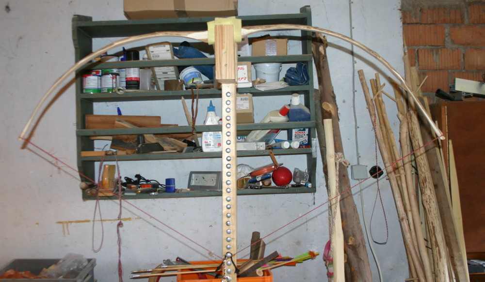

Zunächst habe ich mal versucht, die beiden Wurfarme ins Gleichgewicht zu bekommen. Wegen der äußeren reflexen Welle im linken Wurfarm war das gar nicht so einfach.
so langsam wirds
so langsam wirds
In den nachfolgenden Bildern liegt der Bogen andersrum auf dem Tillerstock, da ich ihn wegen einem Knick im Griff ab Standhöhe dort besser einlegen konnte, nicht irritieren lassen ! ;)
Schließlich war der Bogen auf einigermaßen brauchbarer Standhöhe.
Standhöhe
Standhöhe
Und etwas später der erste Vollauszug.
Vollauszug 28 Zoll ( an der Grenze)
Und so sieht es direkt nach dem Abspannen aus.
Da muss ich morgen nochmal ran. Der linke, untere Wurfarm muss noch ein bißchen mehr biegen. Der rechte, obere Wurfarm ist am Ende noch zu steif. Allerdings hat er 20 cm vor dem Ende nen dicken Ast, der als Totast auf dem Bogenbauch auftaucht. Ob da noch mehr Biegung sinnvoll ist, wird sich morgen zeigen. Es ist natürlich auch sehr schwer, ein harmonisches Bild zu bekommen, da der Setback nach dem Griff im oberen Wurfarm etwas stärker ist.
Morgen mehr davon.....
