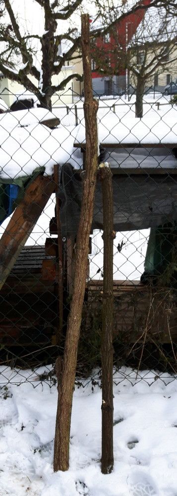

Zunächst sollte es ein Holunder aus Schwagers Grundstück sein. Das Chaos sollte sowieso ausgedünnt werden. Leider musste ich echt suchen, um brauchbare Stücke zu finden, da das Meiste zu kurz war.
Eigentlich wollte ich dann diese zwei Kandidaten spleissen.
Hier ein Bild nach der Ernte. Bei sehr genauem Hinsehen kann man erkennen, wo etwas entfernt wurde (sorry, konnte leider nicht besser fotografieren......der Strauch war schlecht erreichbar aufgrund diverser Hindernisse
Der Kürzere hat mir dann nicht gefallen, da er einen riesigen Ast im zukünftigen Hauptbiegebereich hatte. Der Längere hat doch etwas sympathischer ausgesehen und ich habe mich für diesen entschieden. Ordentlich reflex und ne kleine Schlange. Die Jahresringe sind top, ca. 5 mm.
