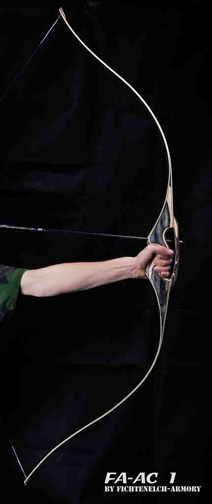

Da ist er ...mein erster Bogen mit selbstgebackenen Carbonlaminat. Der Rest "aussenrum" ist eigentlich mehr Mittel zum Zweck gewesen als ne echte Arbeit. :)
Ich hab ja schon an mancher Stelle geschrieben das ich mal selbst ein Laminat "backen" will was druckstabiler und torsionfester ist als das Carbon das man kaufen kann. Es hat mich etwa n halbes Jahr gekostet um die ganzen Infos einzuholen, Gewebe zu besorgen, passendes Harz zu finden,Handlaminieren zu lernen, nen Ofen zu basteln und "Teststreifen" zu versauen. Aber endlich hats geklappt. Er ist zwar kein "Monster" aber er funktioniert und das nicht mal schlecht! :D
So..aber jetzt erstmal zum Bogen:
Name: F(ichtenelch)A(rmory) A(rmory) C(arb) I ...kurz "FA AC I" ...wenn man`s schnell spricht kommt ne englische Redewendung raus ;D
Zuggewicht: 30 Pfund
Auszug: 30 Zoll
Gewicht: 640 Gramm
Sehnenlänge: 59 Zoll
Wurfarme aus: selbstgemachten Carbonlaminat, Bambus und 0.8 mm schwarzglas am Bauch
Griff: Actionwood
Sehne: 10 Strang-Fastflight endlos
Tips: Actionwood
Pfeilauflage: gibts nicht! wird direkt über den Shelf geschossen :P
Ich hab leider keine passenden Pfeile da ...aber nen 370 Grain Pfeil wirft er mit 165 fps im Mittel.
Und hier die Bilder:

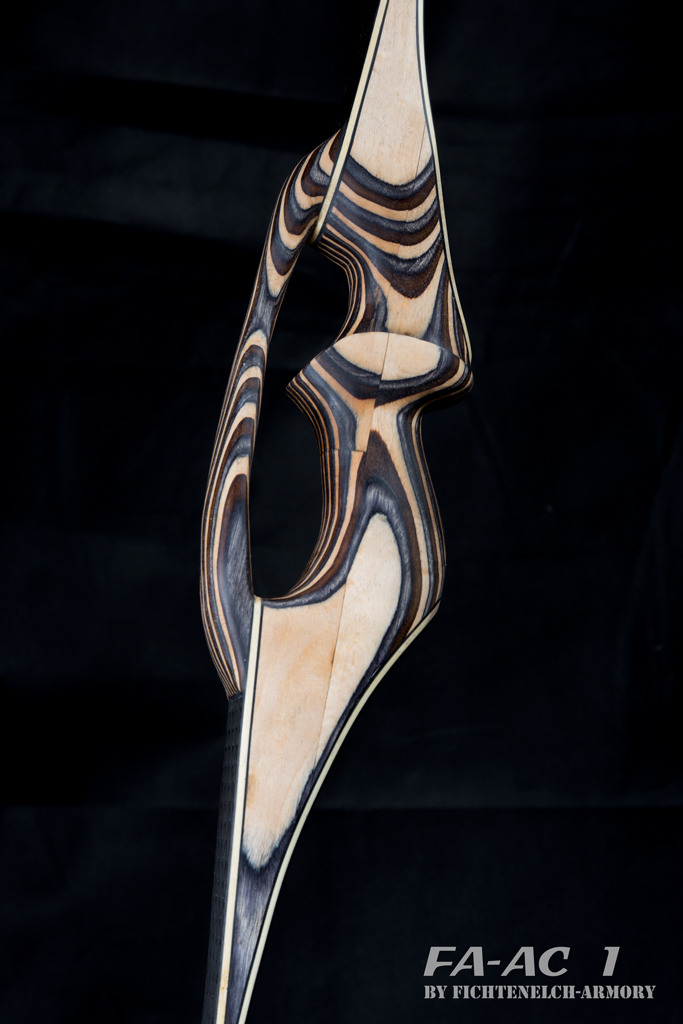

Bleibt noch zu sagen das das Griffdesign eigentlich anfangs nicht so geplant war. Aber als ich den eigentlichen Griff geschliffen habe ist mir aufgefallen das genau im kritischen Bereich ne Klebefuge ist. Ich hab zu dem Zeitpunkt noch nicht gewusst wie stark der Bogen sein würde. Deshalb die Lösung mit dem dünnen "Griff" auf dem Rücken. Dieses Teil ist durch 6 Stahlstifte mit dem hinteren Teil des Griffes verzapft und bildet so quasi ne "Kraftbrücke" zwischen den Wurfarmen. Ausserdem ist es mal was anderes ...funktionieren tuts auch top und auch wenn sich jetzt bestimmt noch einige die Augen kratzen......so schlecht siehts gar nicht aus. Find ich. :)
So..und jetzt eure Meinung bitte:

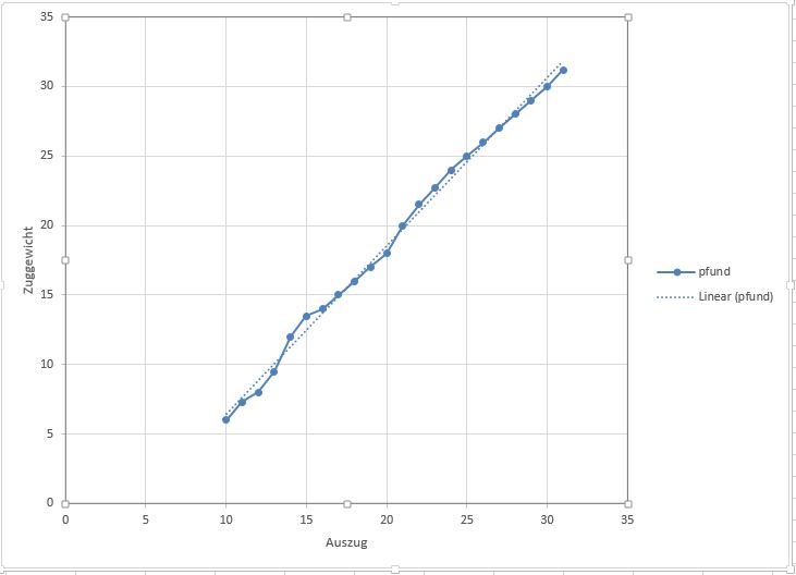

..diesmal sogar mit Auszugsdiagramm :)

Schwachstelle vorher erkannt und eine Lösung gefunden, das finde ich gut.
Der "Tragegriff" hat irgendwie Stil, auch wenn es meinen nicht so trifft. ;)

Wir haben in den letzten Monaten weit über 100 Auszugsdiagramme aller Bögen erstellt die wir in die Hände bekommen haben aber so ein seltsames Diagramm hab ich bisher noch nie gesehen.

Aber: Die von Dir erwähnte Klebefuge im Griff in der Nähe der Pfeilauflage, wo das Muster der Actionwoods unterbrochen/gestört wird, wirft die Detail-Optik in den Keller. Ist Dir da das Material ausgangen oder wolltest Du für das "Experiment" bewußt kein gutes Stück verschwenden?

@ Klaus : Neee...die "Kritik" ist schon berechtigt. Aber es ist genau so wie du es gesagt hast. Der Bogen war von vornherein als Experiment gdacht und da hab ich wirklich nur "Reststücke" für den Griff verwendet. Eigentlich hatte ich überlegt ein Stück Leder drüber zu ziehen....aber das das hätte den "technischen Aspekt" des Bogens zerstört. :D

Ich muss gerade echt schmunzeln... Letztes Jahr hat mein Vater an seinem selbstgebauten Glasrecurve eine Schwachstelle im Griff entdeckt und mit genau solch einer Brücke über den Rücken verstärkt. Wir haben damals noch gespöttelt, dass das nun ein neuer Design-Trend werden würde. Und nun zeigst du dieses Teil und findest dafür auch noch Zuspruch, wusste ich's doch :)

im ersten moment war ich erschrocken, als ich den griff sah.
dann hab ich das zuggewicht gelesen und bin etwas ruhiger.
wirklich viel traue ich dem material des griffes nämlich nicht zu.
ich hatte letztens auch so buntes birkenschichtholz und war froh das ich das konstruktiv absichern konnte, weil der bogen etwa das doppelte zuggewicht hat.
dein bogen ist sicher gut verarbeitet und mal was anderes.

Ja...da geb ich dir recht Mike. Das Actionwood kommt wirklich schnell an seine Grenzen. Um damit Bögen zu bauen die "männliche" Zuggewichte haben muss man schon etwas tricksen. :) z.B. nen Streifen Glas einkleben oder einen Metallstab in den Griff einsetzen.
Aber in diesem Fall war/ist der Griff wirklich nur "Beiwerk" und nicht so gut verarbeitet als wenn es ein Auftragsbogen gewesen wäre. Er dient in dem Fall wirklich nur als "Testträger" für das Carbonlaminat.
Der Bogen wurde mir auch gestern vom ersten Testschützen zurückgegeben und dieser hat auch den Griff bemängelt. Mit dickeren Fingern stößt man doch recht unangenehm am "Überrollbügel" an. Naja..egal. Es ging ja bei dem Test auch um die Performance des Laminates und ich zitieren: "Die Schussleistung ist für einen 30 Pfünder überragend." Also bin ich zufrieden. Jetzt geht der Bogen noch auf nen Ausflug nach Coburg und dann mal sehen was ich damit mache. :D
