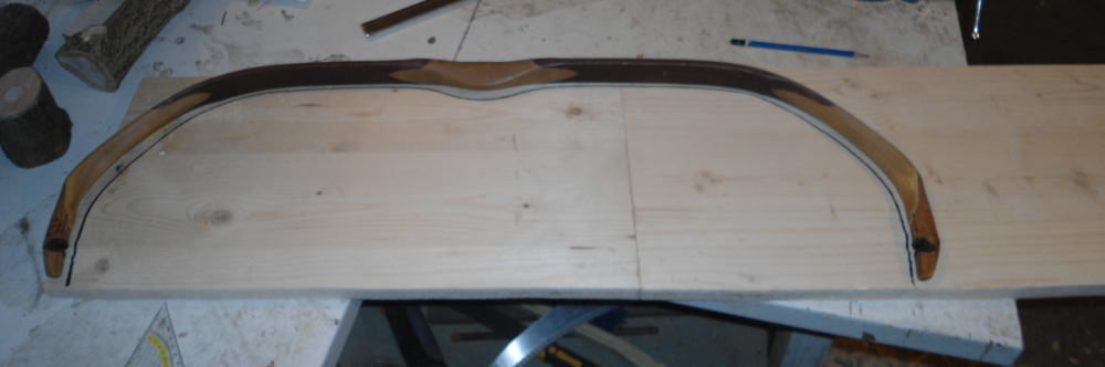

Re: Saplingbow 8, Chirion, Holler, Hartriegel
@Fogh in diesem Fall ist es eigentlich eine Kopie eines bestehenden Bogens wie man hier sieht ist die Form von einem Türken vom Grozer entlehnt.
Die Radien sind gleich, die Länge wurde um 2cm vergrößert.
Der Tiller muss im wesentlichen bereits stimmen wenn der Bogen das erste mal aufgespannt wird. das ist ein wenig Gefühlssache aber ein wenig korrigieren kann man über das Horn schon noch mit der Ziehklinge.
Hab den Bogen am Wochenende von der Form genommen und bin sehr glücklich darüber das er sich nicht verzogen hat und die Siyahs sauber fluchten, gestern hab ich dann Sehne aufbereitet und wieder mal tun mir heute davon die Finger weh, soweit ist alles bereit um den Sehenbelag aufzubringen, Bilder folgen.
Der längere der beiden Hartriegel verzieht sich beim Trocknen ganz ordentlich... mal sehen ob das mit dem noch was wird.
Sehne ist drauf, ausführliche Beschreibung und Bilder folgen, vorerst nur ein Handyfoto von heut morgen...

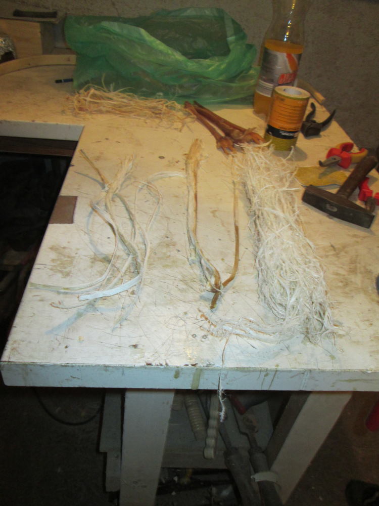

So die versprochenen Bilder vom Sap-Komposit
und dann wieder eine meiner "Lieblingsbeschäftigungen"
