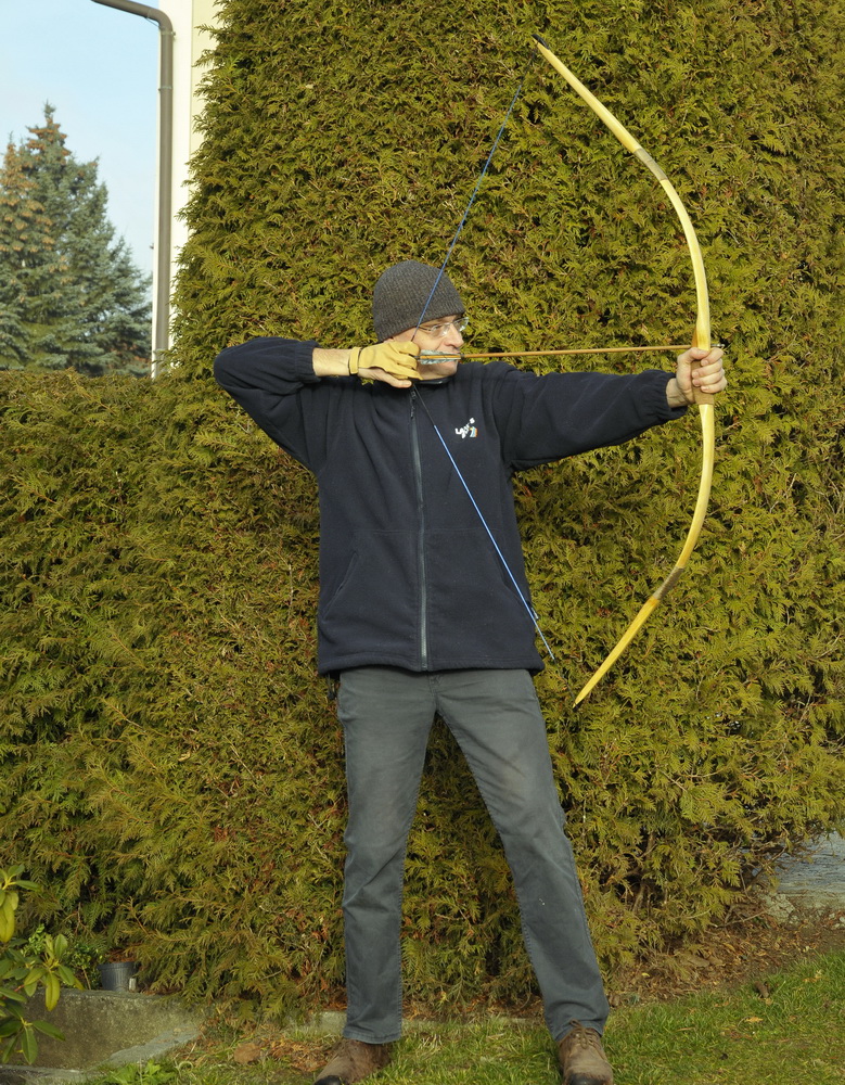

möchte nun meinen Haselmölle präsentieren, da er die ersten 100 Schuss gehalten hat.
Länge NzN 166 cm, Gewicht 550 gramm, 45# Zuggewicht bei 28 Zoll.
WA-Breite 5 auf 4 cm im biegenden Teil (40cm), die Needles sind 2 auf 0,7 cm breit und 2,3 auf 1,2 stark und 28 cm lang.
WA-Stärke 1,5 cm nahezu kein Dickentaper.
Die genauen Daten sind im Bauthread.
http://www.fletchers-corner.de/viewtopi ... B6llegabet
Da nach den ersten Pfeilen am Rücken des unteren WA am Übergang zu den Needles ein kleiner Riss sichtbar wurde, habe ich ein Pflaster aus Leinen und eine Wicklung angebracht. Das gleiche am oberen WA aus optischen Gründen. Der Riss war im Bereich eines Rindenrestes am Rücken, vielleicht hätte er auch ohne Pflaster gehalten, war mir aber zu riskant.
Finish mit Clou Effektbeize und Leinölfirnis.
Griffwicklung mit flachem Wildlederband. Arrowpass und Overlays Wasserbüffel.
Er schießt angenehm flott und ist sehr ruhig im Abschuss kann nicht meckern, naja bis auf die Pflaster halt.
Nachtrag: besonderen Dank an "AndiE" der mir seine Masse seines Haselnuss Möllegabet gesendet hat, nochmals Danke!

Saubääär, so muss das!
Auf dass er nicht verbuddelt wird (schönes Foto mit dem Hund)
Jonas
Jonas

Hallo Thomas,
Gratulation zu dem schönen Bogen.
Schön, dass das Experiment geklappt hat.
Das Foto mit Hund ist ja echt super. Verleihst Du den für Bogenfotoshootings?
Jörg
Jörg

Schicker Bogen und auch schöne Präsentation, gefällt mir beides sehr gut.
LG Jürgen
LG Jürgen
- killerkarpfen
- Beiträge: 2855
Re: Möllegabet 28"/45#
Schön geworden
Hat Dein treuer Helfer das Foto vom Vollauszug gemacht

Gefällt mir ausgesprochen gut..
Glückwunsch.
alfredle
Glückwunsch.
alfredle
(der mit der kleinen Wölfin)

Klasse! Herzlichen Glückwunsch.

Sehr schöner Bogen
Wie schon geschrieben das Foto mit den Hunde finde ich am besten,werde den Mölle auch mal versuchen vielleicht kannst du mir ein paar Infos zukommen lassen.
Mfg Martin
Mfg Martin

Der Bogen ist sehr schön geworden... Gratulation... auch für die Präsentation...
Gruß, Peter

@ all der Helfer heisst Frisko und bedankt sich bei allen.
@ Balian79 wenn du noch Daten brauchst jederzeit gerne, generell sollt der Stave für einen Möllegabet halt von guter Qualität sein und der Stamm etwas größer, da die Breite mind. 5 besser vielleicht 6 cm sein sollte. Das Design ist meines Erachtens halt etwas zickig, es zahlt sich aber aus, den er schießt sich sehr angenehm und natürlich schön flott.

Schee wie mir Hesse saache. Mir gefällt die Verarbeitung und die Farbe gut. Der Bogen ist klasse geworden; gefällt mir sehr gut.
Würdest Du mir die Maße auch zukommen lassen? Ich habe nämlich ein wenig Hasel liegen, welcher mir einen besseren Eindruck macht als der, den ich bisher verbaut habe. Daraus möchte ich im nächsten Jahr, wenn ich wieder etwas mehr Zeit habe, auch einen Möllle-Versuch machen. Das soll eine Vorlage für eine Ulme werden.

@ all nochmal die Masse.
Länge NzN ist 166 cm.
Griff 11 cm, Fade Out 4 cm, WA-biegender Bereich 40 cm, Übergang zu Needle 4,5 cm, Needles je 29 cm lang.
Griff 2,5 breit und 4 cm stark, WA biegender Bereich von 5 cm auf 4cm bei einer Stärke von 1,5 cm und einem wirklich ganz leichten Dickentaper.
Die Needles sind nach dem Übegang 2 cm breit bis 0,7 cm. DieStärke ist 2,3 cm nach Übergang auf 1,2 cm.
Gewicht 550 gramm, Zuggewicht 45# bei 28".
Die Needles biegen nicht mit, man könnte dort sicher auch noch einiges an Gewicht einsparen, war mir aber zu riskant - vielleicht beim nächsten Versuch.

...ehrliche Meinung!?: Ohne die Pflaster wäre der Bogen nur halb so schick!
Die passen optisch hervorragend.
Gefällt mir ausgesprochen gut!
Hast übrigens nen tollen Bogenhalter!
HaithaBU
HaithaBU

Genau so.Haithabu hat geschrieben:Ohne die Pflaster wäre der Bogen nur halb so schick!
Und zum Bogenhalter fällt mir nicks ein, daß nicht schon oben steht.
Gratulation.
