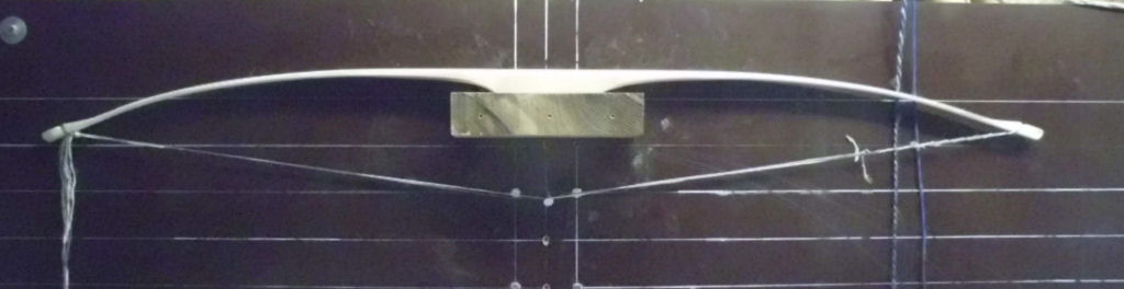

LemanRuss
Beiträge: 401
Registriert: 12.06.2012, 17:02
Re: Tillerhilfe erbeten
Beitrag von LemanRuss »
Moin,
ich habe heute morgen, wie von Jörg geraten, an den letzten Dritteln der Wurfarme etwas Holz abgenommen und die Sehne verkürzt.
Ich finde der rechte Wurfarm ist immer noch viel zu steif obwohl ich da schon mehrfach Holz abgetragen habe. An welchen Stellen genau müsste ich nochmal ansetzen?
ca. 1/2 Standhöhe
ca. 1/2 Standhöhe
MfG
LR
Nur weil viele etwas falsches tun, ist es noch lange nicht richtig!
Becknbauer
Beiträge: 904
Hat gedankt: 21 Mal
Beitrag von Becknbauer »
Jetzt biegt offensichtlich das äußerste Drittel des linken Wurfarms mit Abstand am meisten. Das heißt erst mal den gesamten rechten Wurfarm noch etwas schwächen und am linken von der Mitte bis zum Griff noch etwas Holz abnehmen. Links außen erst mal nichts mehr machen.
第一条
Beiträge: 2909
Beitrag von Benedikt »
Links außen ist viel zu schwach, da bitte nicht mher abtragen und erstmal nicht weiter ziehen. Überall anders schwächen.
A dream is not reality, but who is to say which is which?
zwirn
Beiträge: 1573
Beitrag von zwirn »
Jau, ein paar fette Ausrufezeichen drauf, und nie wieder dort was wegnehmen!
LG Zwirn
LemanRuss
Beiträge: 401
Moin,
habe heute morgen nochmal losgelegt. Schaut mal bitte ob der Tiller bei dem Auszug so okay ist.
MfG
LR
