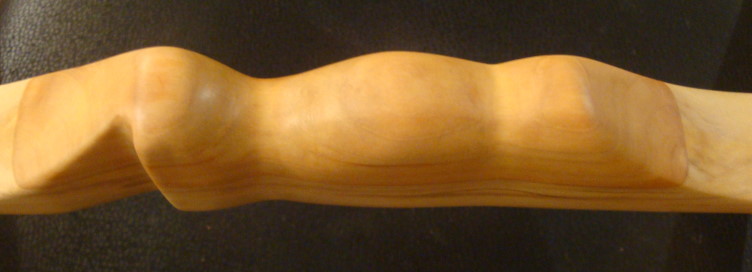

Re: Tillerhilfe erbeten
Guten Morgen.
Ich habe letzte Woche mal wieder am Bogen gearbeitet. Habe mich nun doch für ein 2 cm Kirschlaminat entschieden und aufgeklebt und habe versucht die Fadeouts so dünn wie möglich zu machen.
Auf dem Bild bin ich bei ca 3 Zoll Auszug. Wo genau sollte ich jetzt noch Holz wegnehmen?
MfG
LR
MfG
LR
Nur weil viele etwas falsches tun, ist es noch lange nicht richtig!
Das sieht schon ganz gut aus.
Im äußeren Drittel darf er noch mehr biegen.
Dann würde ich die Sehne auf 1/2 Standhöhe verkürzen und dann vorsichtig solange arbeiten bis er da gut gleichmäßig biegt. Dann kannst Du weiter langsam bis auf 14/15 Zoll ziehen und dabei vorsichtig abtragen.
Viel Erfolg.
Jörg
Viel Erfolg.
Jörg
