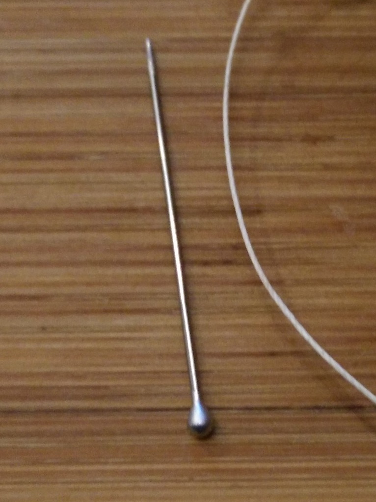

Bei Seide mag das ähnlich sein... Müsste man dann halt durch Messung mal verifizieren. Ich habe leider keine Seide da. Dafür aber steinaltes und scheinbar sehr gutes Schuster-Leinen aufgegabelt. Leider nur 2 Rollen, von der die eine deutlich verfärbt ist (Braun, ich glaube/hoffe da ist mal Färbemittel drüber gelaufen)
Ich mach mal Fotos davon... Leider ist auf dem Garn kein Etikett oder so mehr drauf...

Dies ist das Garn. Fühlt sich sehr hart an, ist recht steif, sehr glatt, auf einer hölzernen Spule (wohl für die Sattlernähmaschine) und sehr dünn, gerade man so wie die Stecknadel die als größenvergleich auf dem Bild zu sehen ist.
PS: Achja und ich hab noch anderes Garn, das fühlt sich etwa genau so an, ist aber nochmal ca doppelt so dick und nicht ganz so glatt.

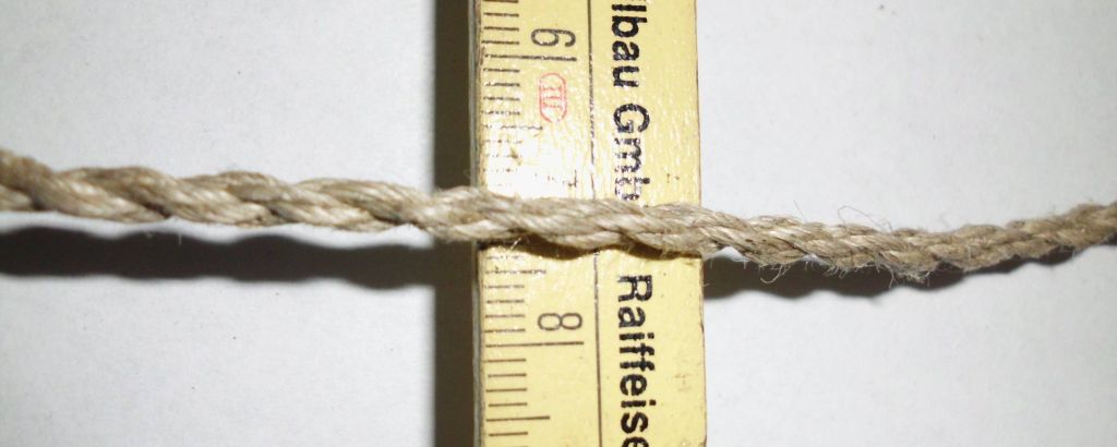

ich habe auch einige Tests gemacht und muss meinen Senf dazugeben. Verwendet habe ich das gleiche ebay-Garn vom selben Händler wie Osboan, bloß in rohweiß statt in braun. Nachdem ich gelesen hatte, dass eine 10-Strangsehne bei 80 KG gerissen ist, musste ich das auch testen.
Bei zig Zerreißproben riss ein Faden immer zwischen 25 und 30#, im Mittel bei 27#. Dann habe ich
eine 6-Strangsehne gezwirbelt (jemand schrieb, es sollten mind. 4 Stränge je Bündel sein).
Schlaue Rechnung: 6 x 27# = 162# Tragkraft, laut killerkarpfen weniger, weil nie alle Stränge genau gleich lang sind. Dann 78 KG (ca. 172#) Lebendgewicht drangehängt. Die Sehne hätte reißen müssen, ist sie aber nicht. Die ganze Rechnerei haut irgendwie nicht hin ….
Die Sehne ist recht stramm gezwirbelt/eingedreht:
Thomas
